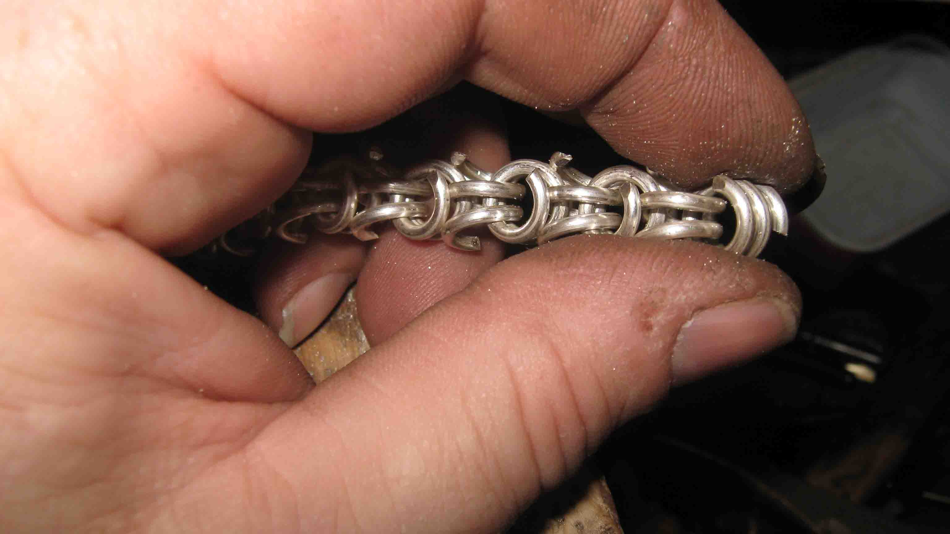

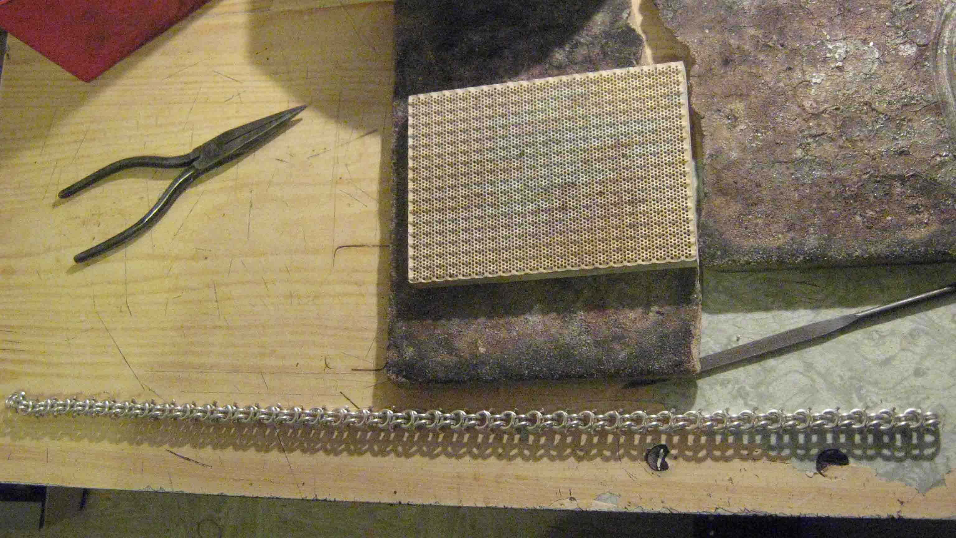

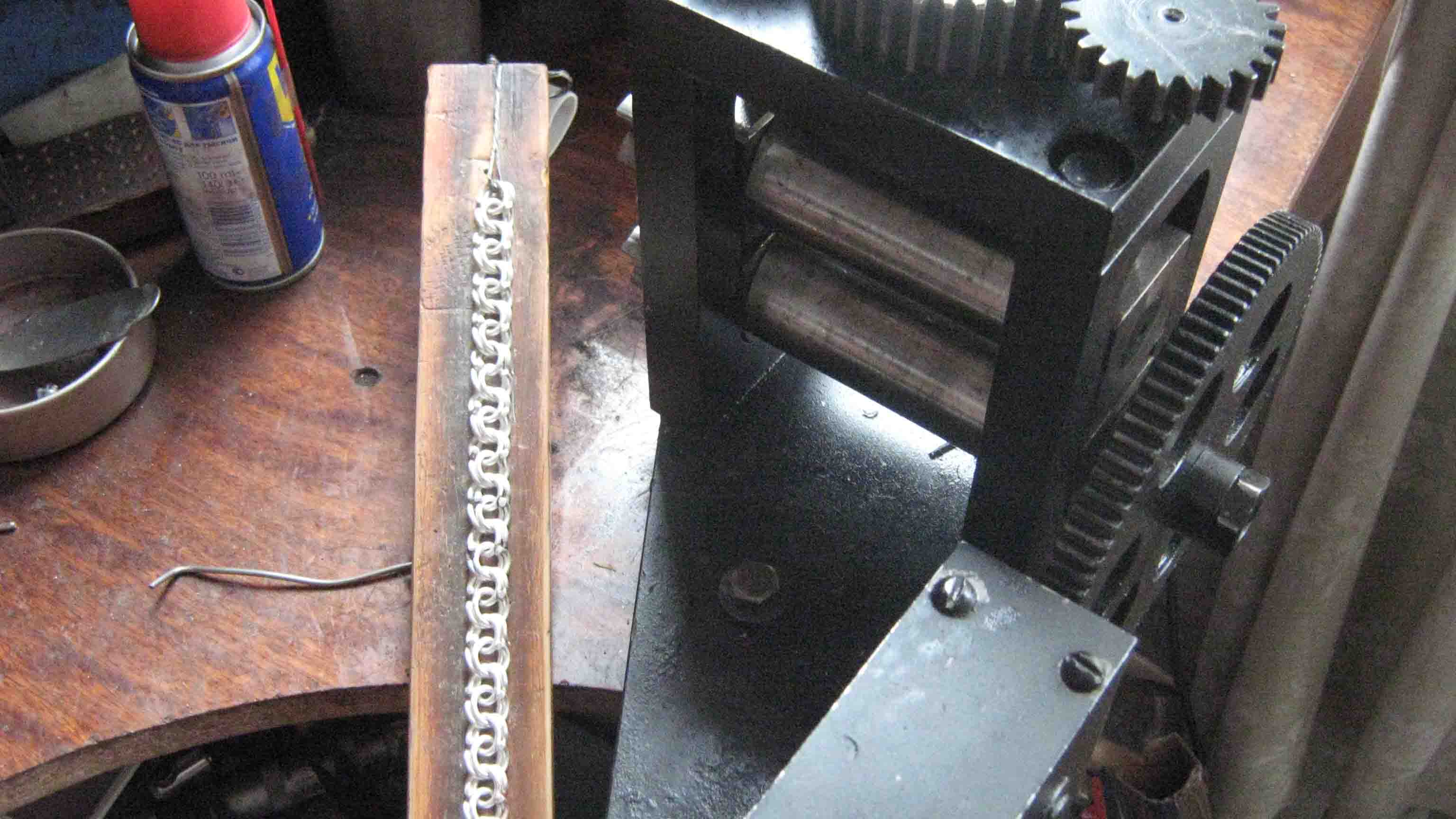

Вернёмся к цепи. Ну вот после того как накрутили проволоку на ригель, который представляет из себя пруток обычно из нержавейки разных диаметров соответственно диаметру проволоки. Соответствующий диаметр берётся из таблиц или с помощью формулы вычисляем сами для получения нужного веса цепи и длинны. Я обычно накручиваю дрелью через дощечки или кожу. Откусываем звенья и собираем с помощью утконосов или пинцета цепь ,вкручивая звено в звено определённым способом. Кого заинтересуют подробности пишите в личку

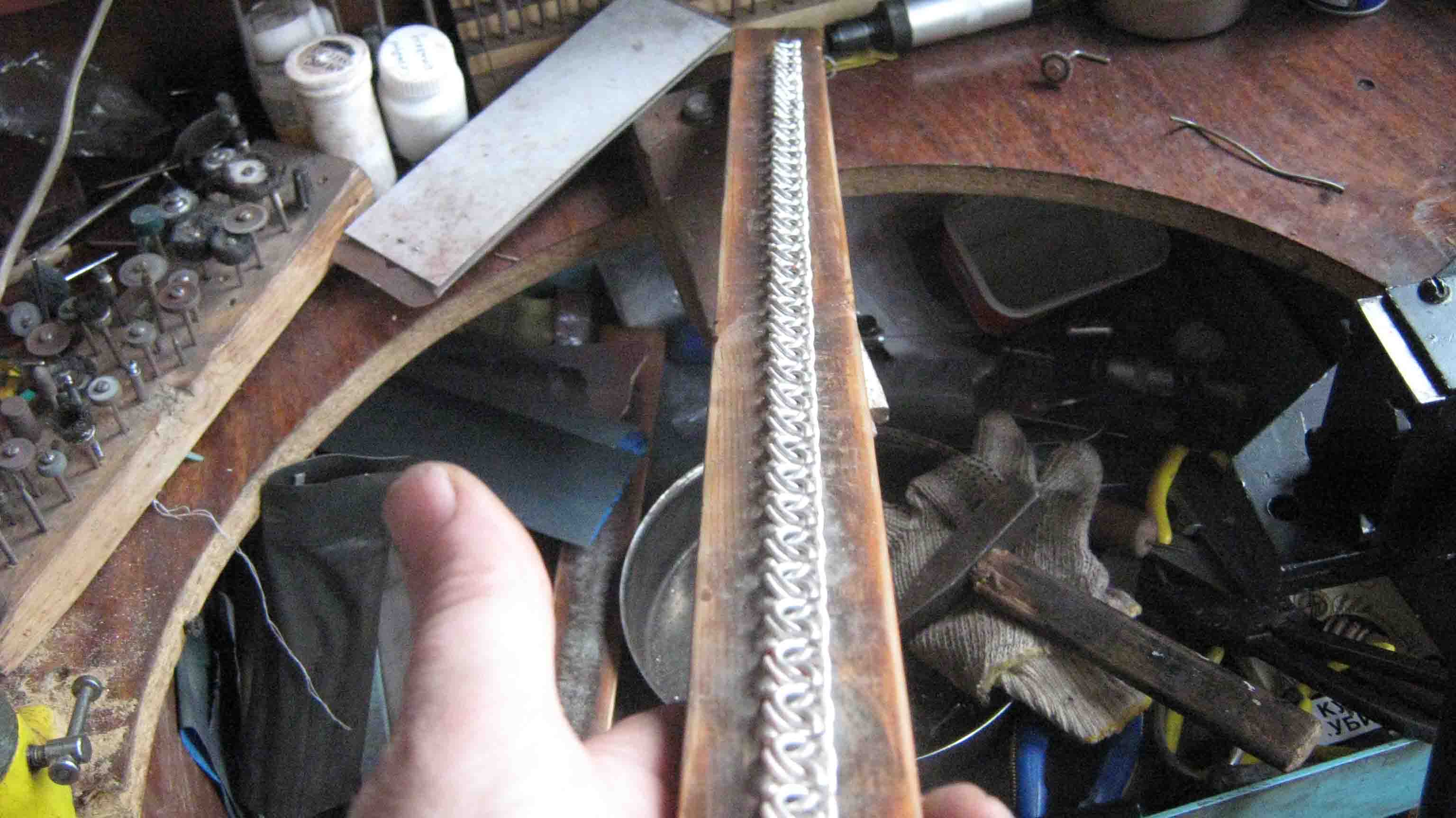

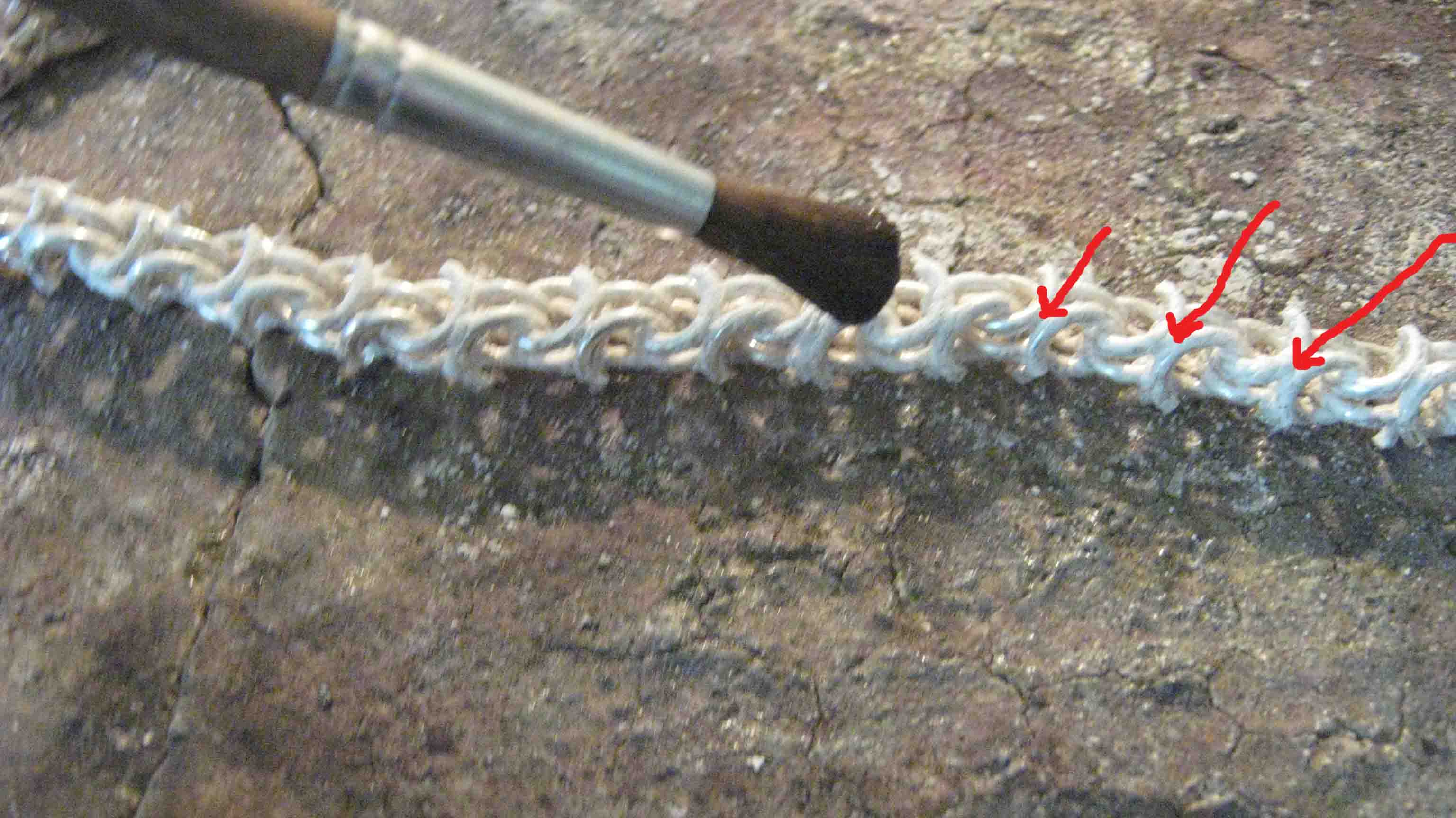

Получается вот такое. Затем флюсуем и паяем вот в этих местахдля простого бисмарка сначала с одной стороны цепи потом с другой. А для получения московского и арабского паяем усы. как на втором фото. Есть ещё и четырёхпаечный бисмарк и тд.

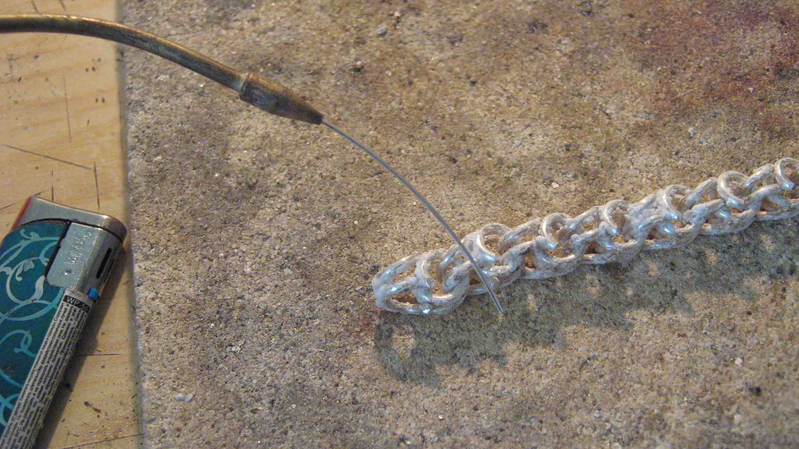

Вот фото второе.

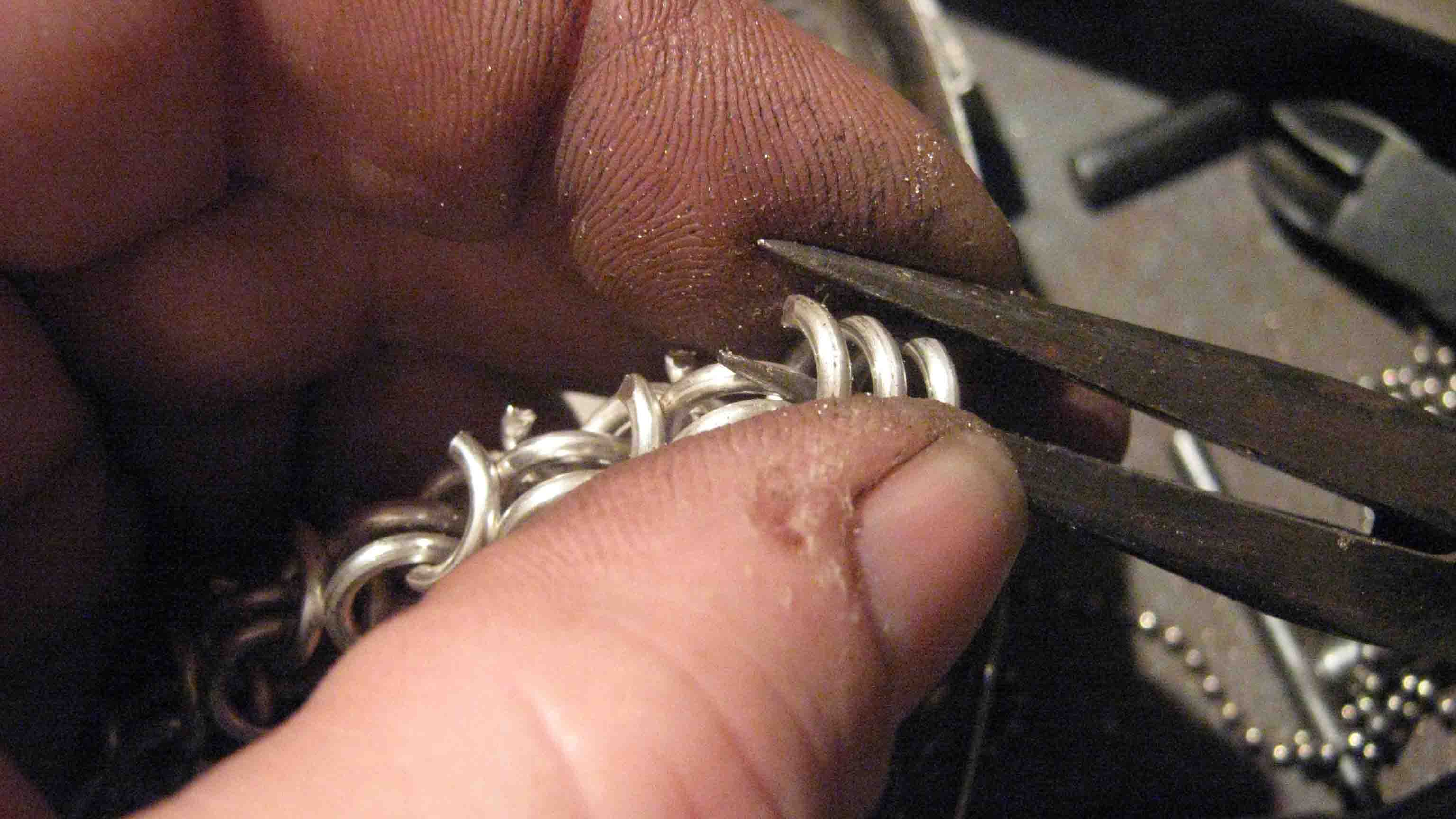

Когда пропаяли нужно отбелить, просушить и откусить лишние кончики. Некоторые не обкусывают а просто обтачивают но мне не нравится так. Волос защипывает и иногда и колется, хотя многие именно так и делают но это дело вкуса.

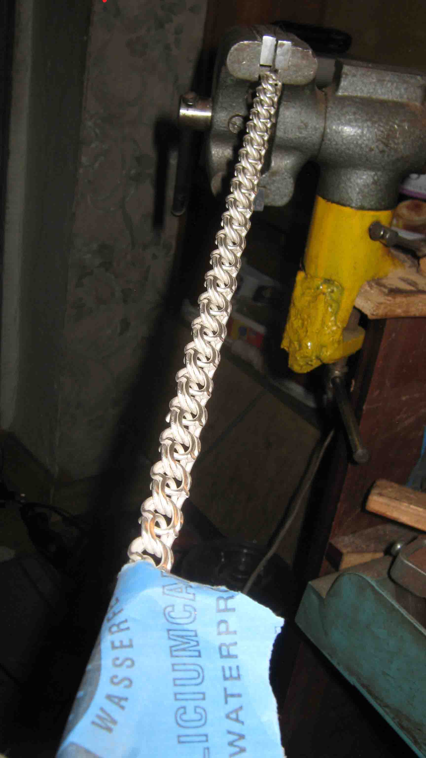

Дальше нужно протянуть цепь через вальцы постепенно их поджимая пока цепь не станет плоской.ЕСЛИ НЕТ ВАЛЬЦОВ ЕСТЬ СПОСОБ БОЛЕЕ ДОСТУПНЫЙ Затем одним концом закрепив в тисках выкрутить цепь держа в натяге чтобы не шла винтом а была ровная. После приступаем к запиливанию, то есть делаем грань сверху с бока на вкус и пожелания. Сначала напильником №2 а потом №4 КАК НАЗЫВАЮТ ИНОГДА "БАРХАТНЫМ".

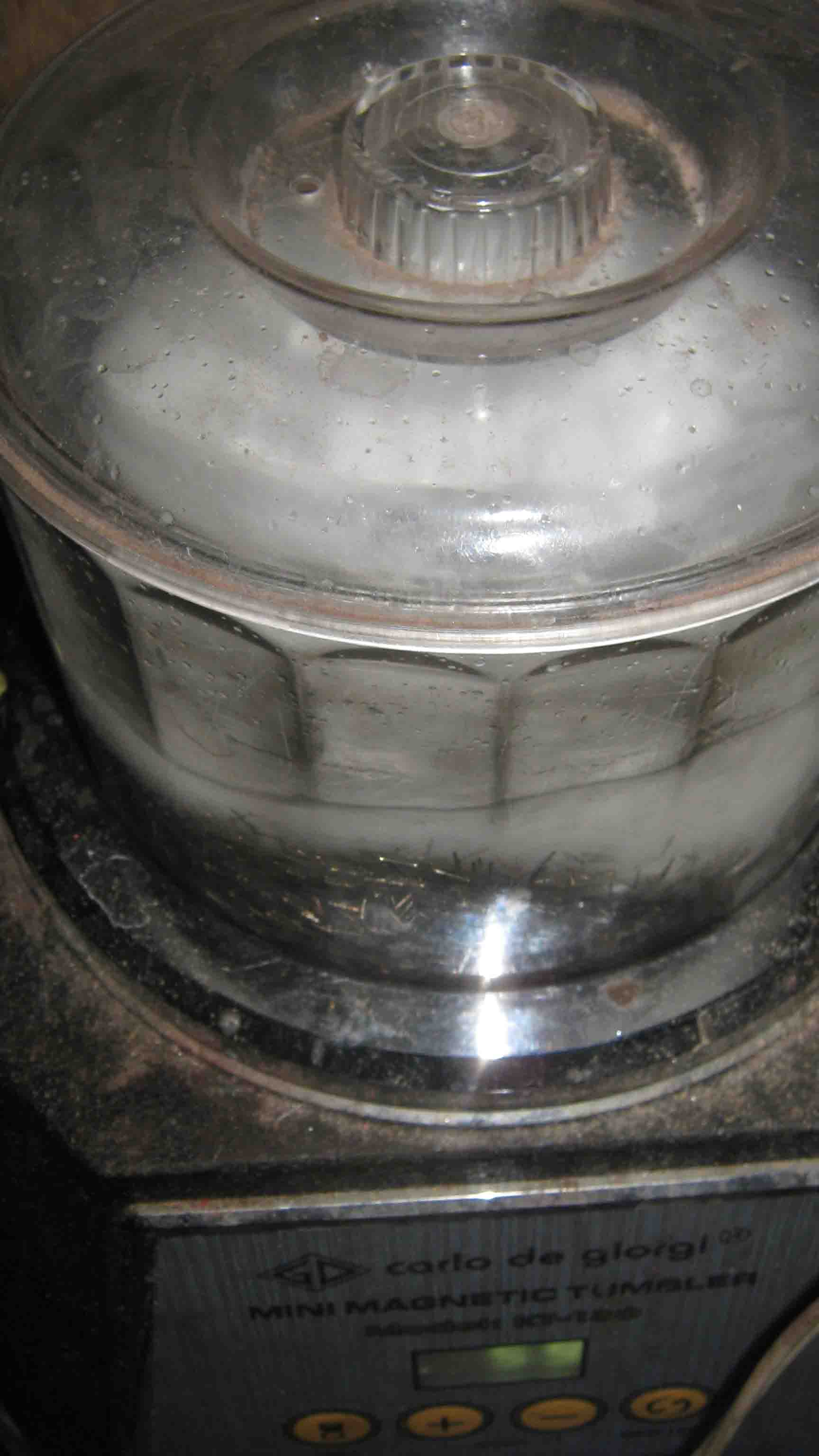

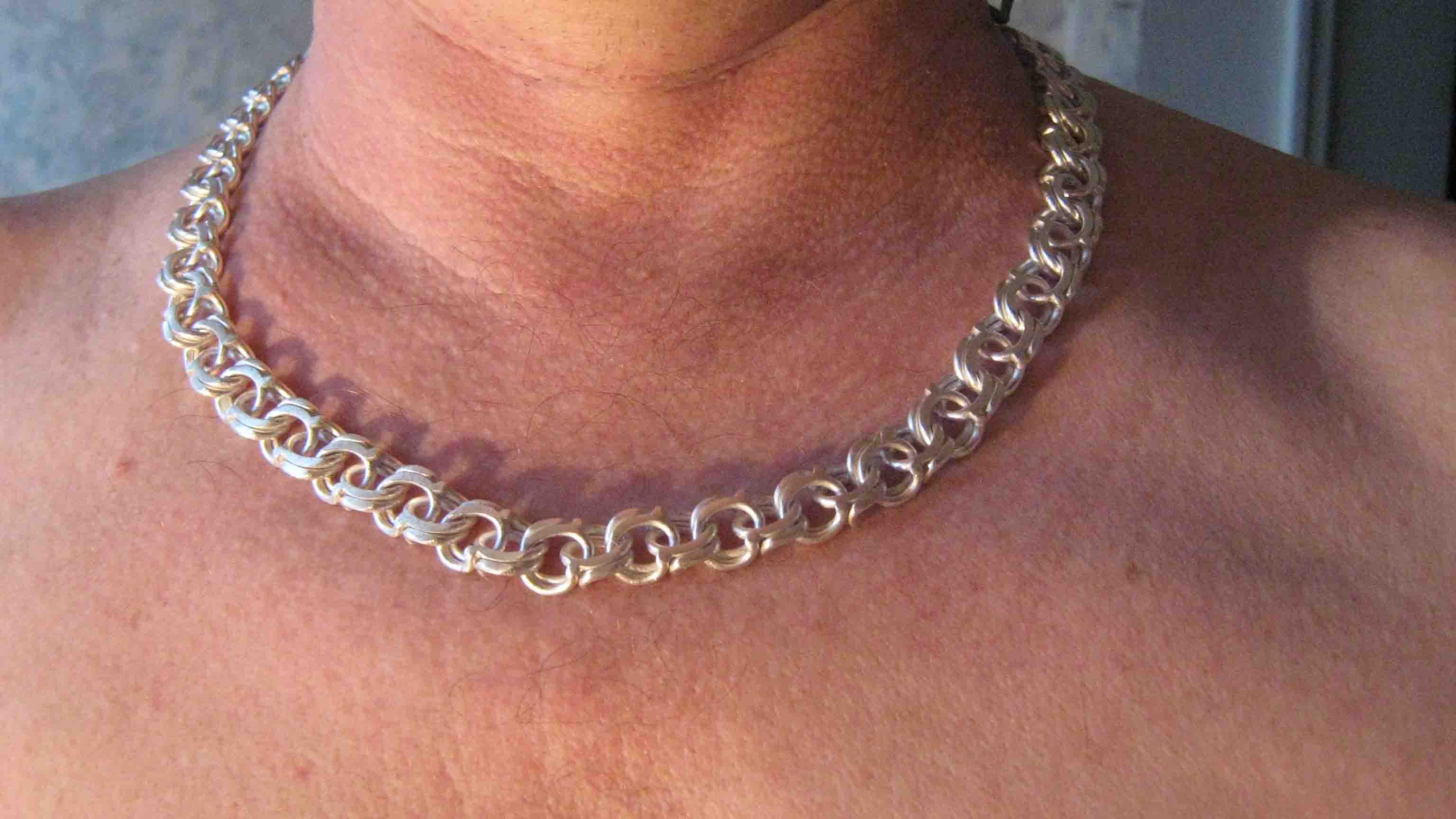

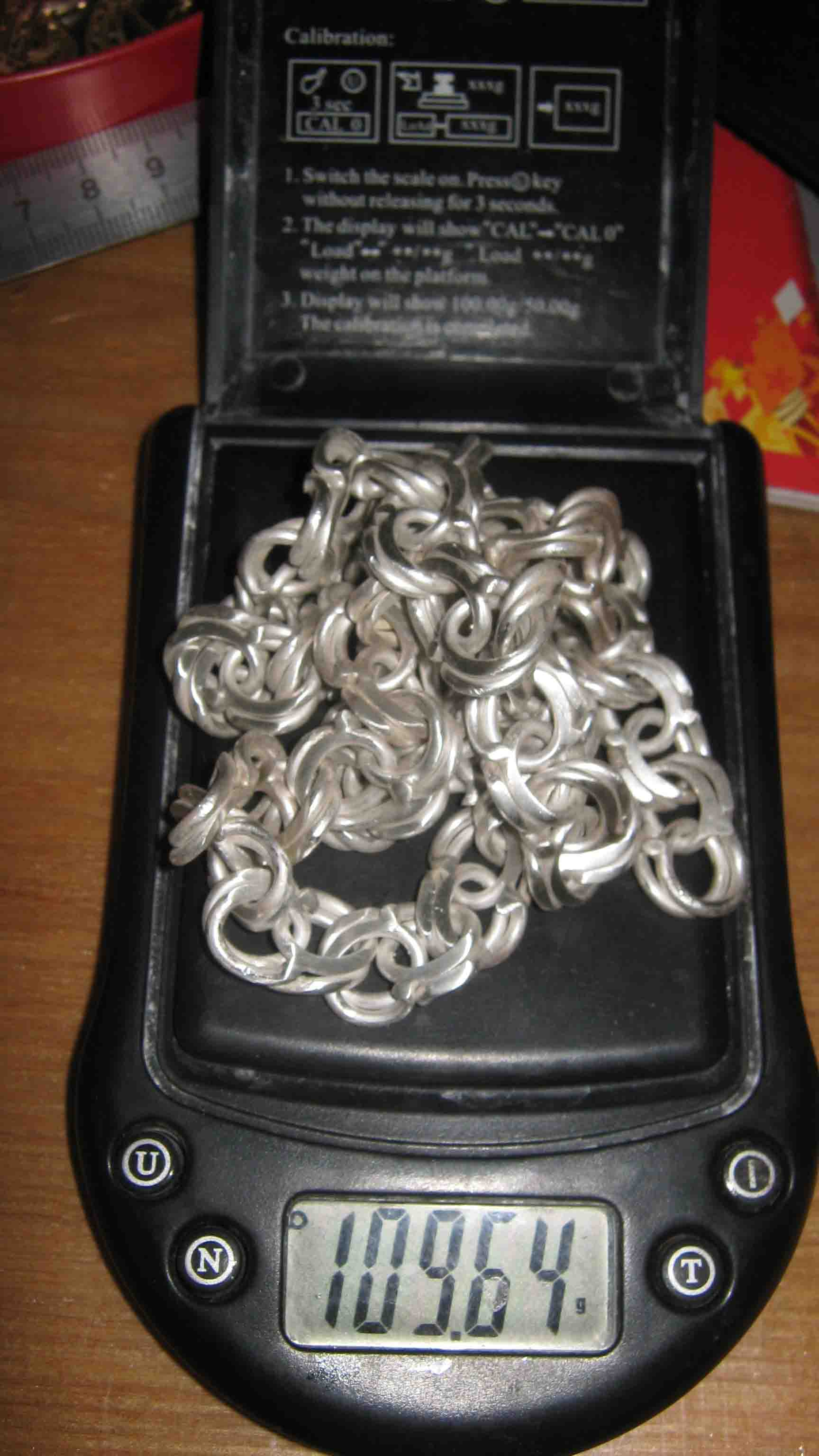

Ну и заканчивая пройтись мелкой шкуркой круглым надфелем по местам пайки и обкуса что бы не цеплялись. Отправляем в галтовку и полируем. Если нет галтовки то просто полируем. И получаем вот такую цепь весом 90 грамм. Ставим замок и готово.

Вот галтовка и почти готова готовая не полированная. Извиняюсь вес был сто грамм с лишним.

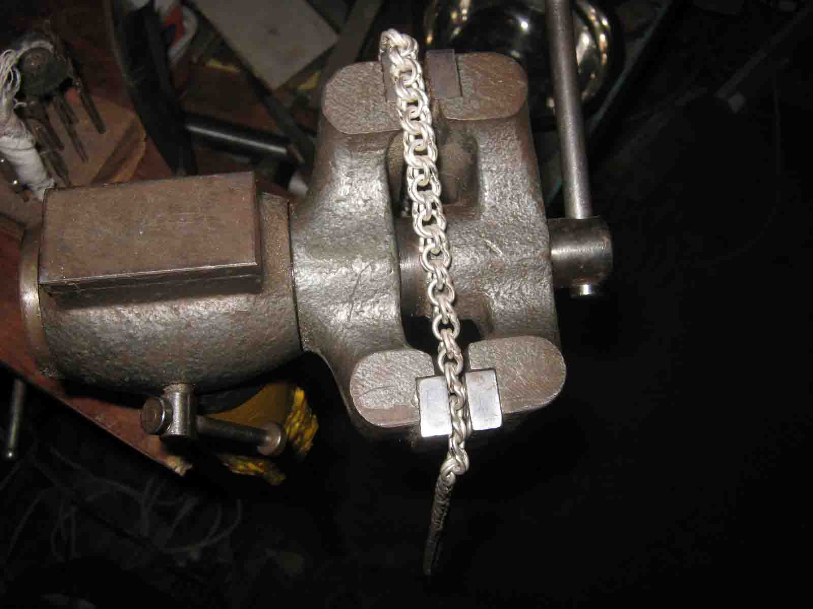

А подскажите пожалуйста, как в данном случае обойтись без вальцов smile.gif Получилось великолерно, также очень нравится, что места пайки и концы звеньев один к одному ровненько, мастерская работа...

Вроде как немного пояснил сам процесс. Что не понятно задавайте вопросы.

Если нет вальцов можно отполировать губки на тисках и чуть их заовалить для облегчения при протяжке цепи. Можно приспособить и другие инструменты да и просто на крайняк между губками поджать но только в натяге и постепенно. Примерно вот так протянуть но губки заовалить .

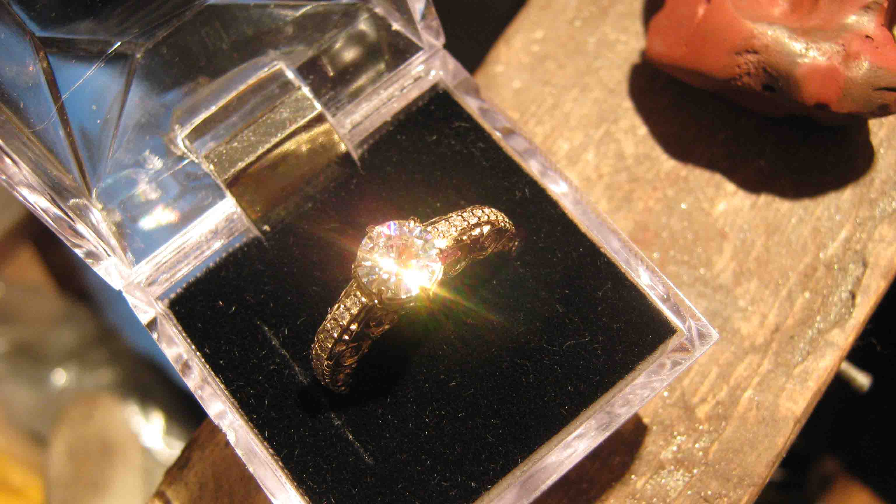

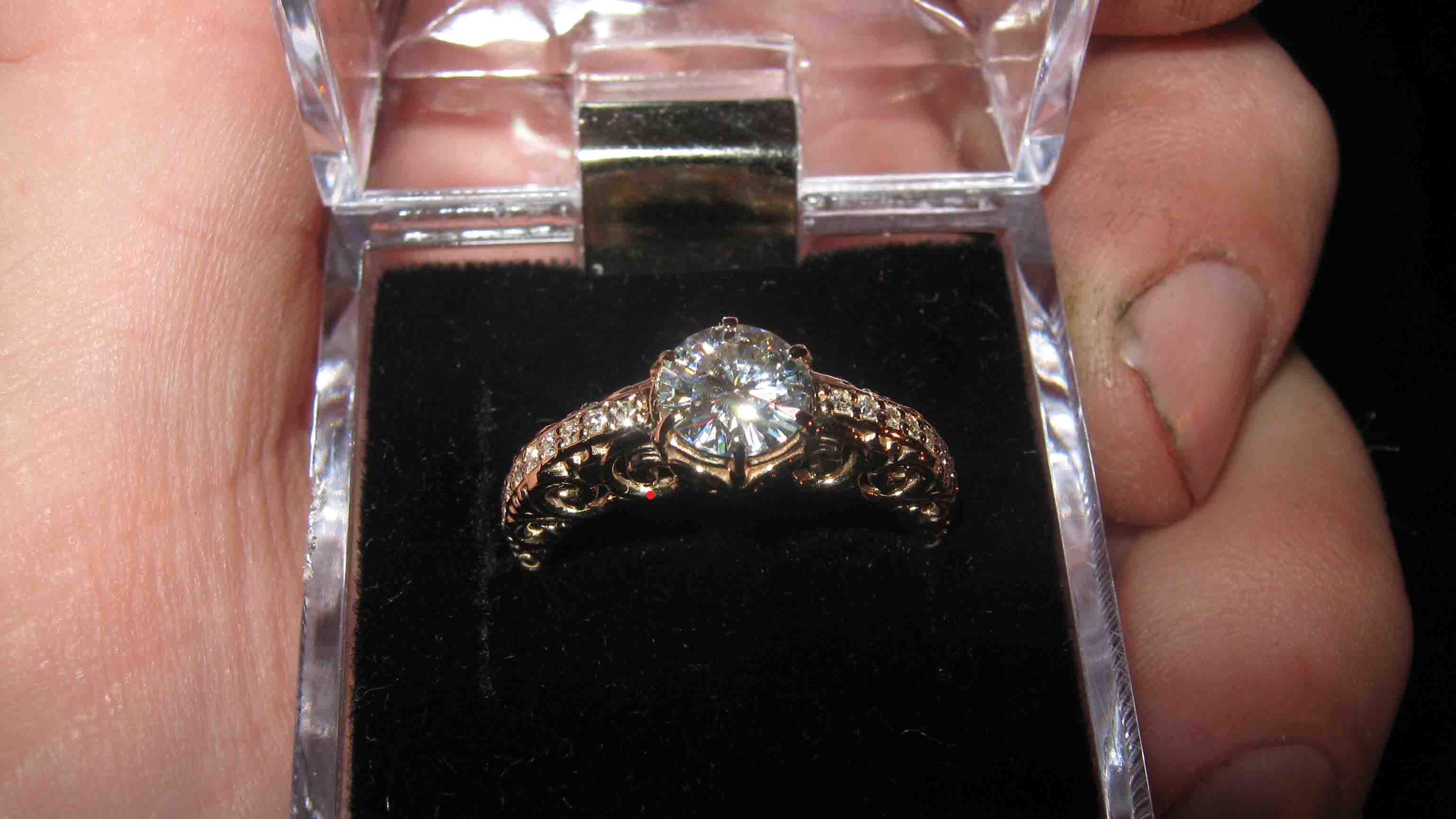

Всем спасибо за хорошие слова в коментариях. Вот недавно делал. такое колечко с ..... правда видно плохо.
