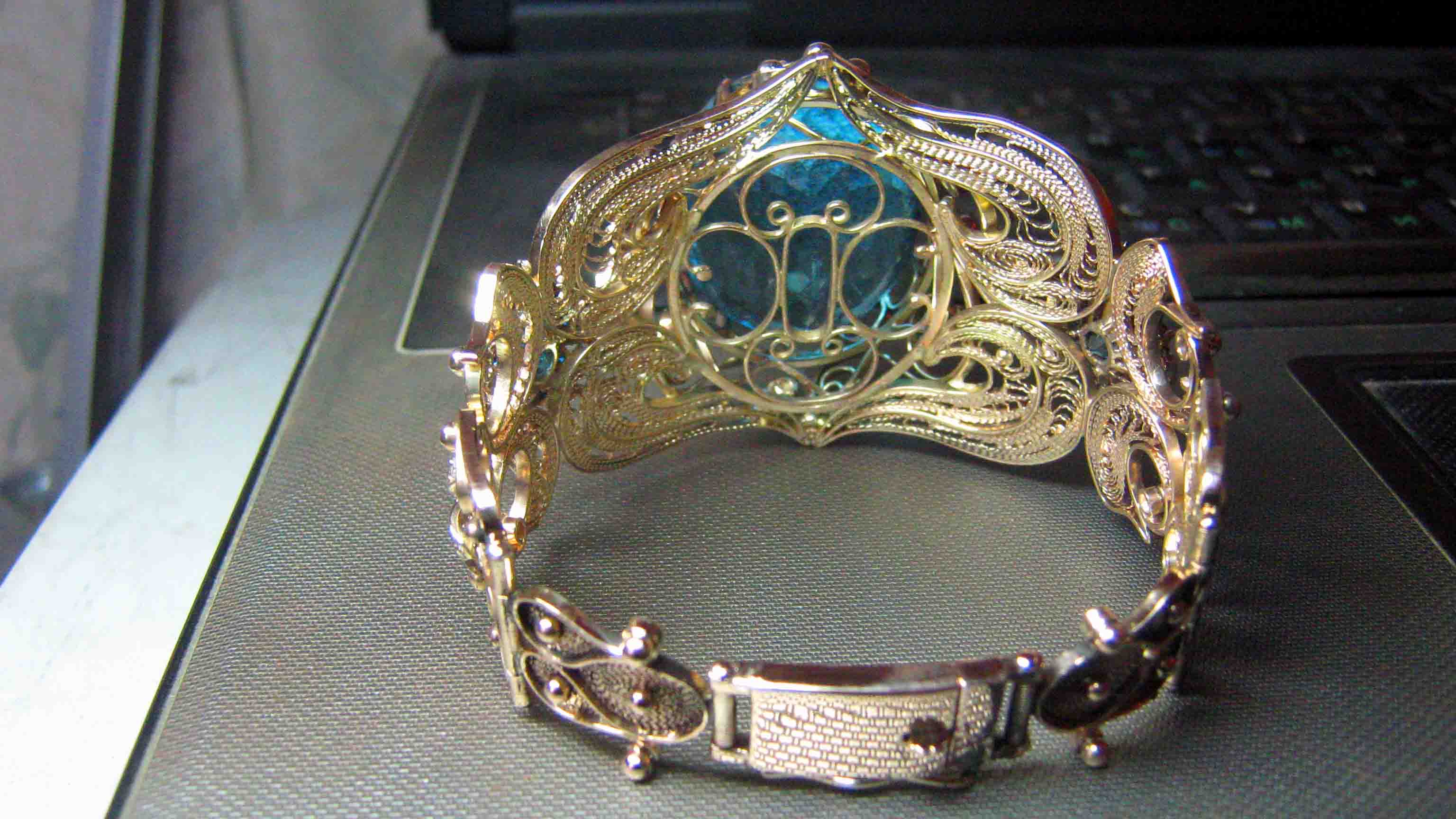

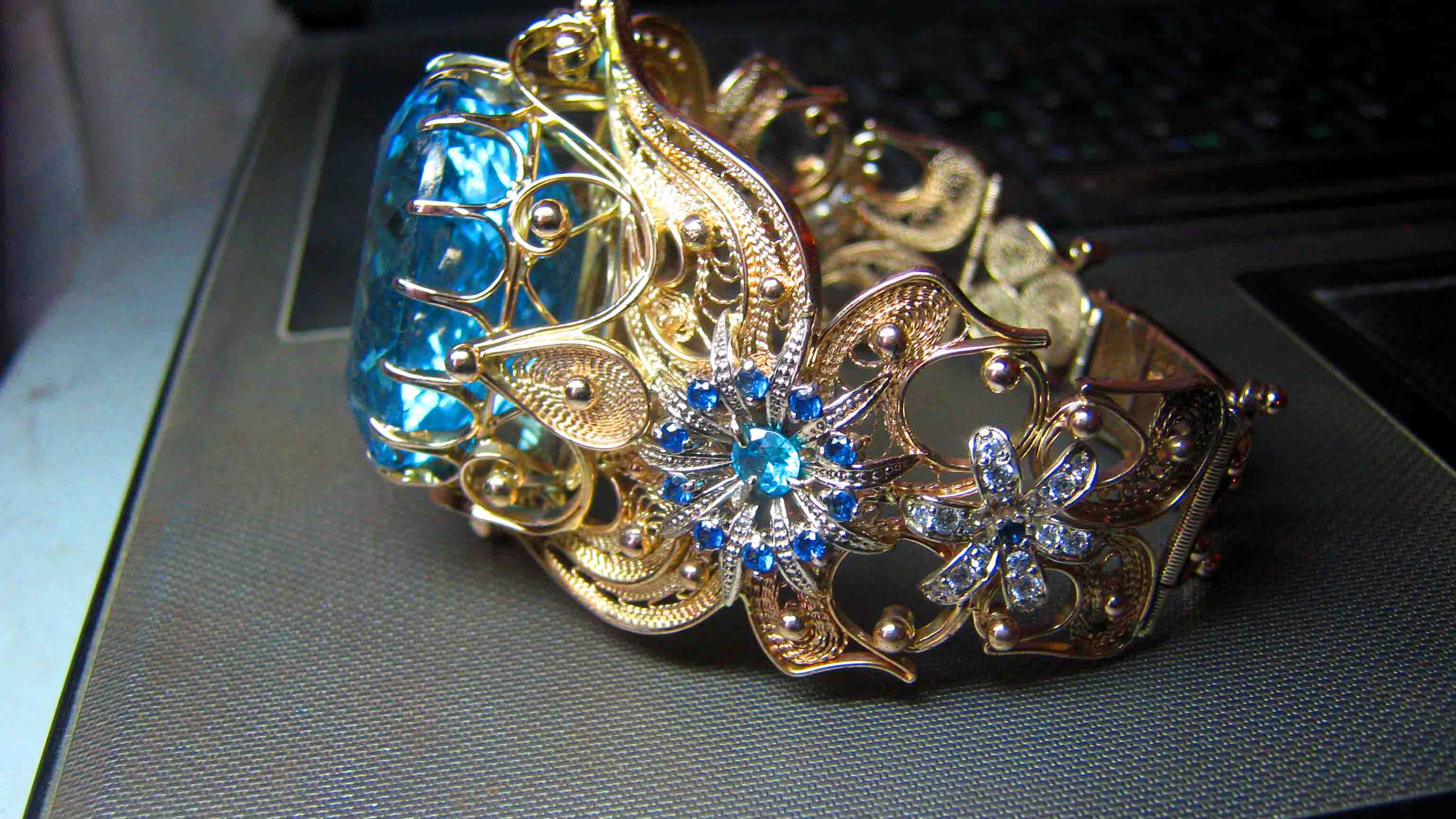

Привет всем! Это не кольцо. Это браслет золото 75 грамм с топазом на 120 карат. Вот доделал и уже сегодня отдал.

Браслет шикарный, как и все предыдущие изделия руки мастера...

Работа стоит около 30 тысяч. Делал из материала заказчика. Камень стоил до подорожания 35000. Ну и так ещё маленькие около 3000. Вот и считайте. И в личку вам отписал про цепь.

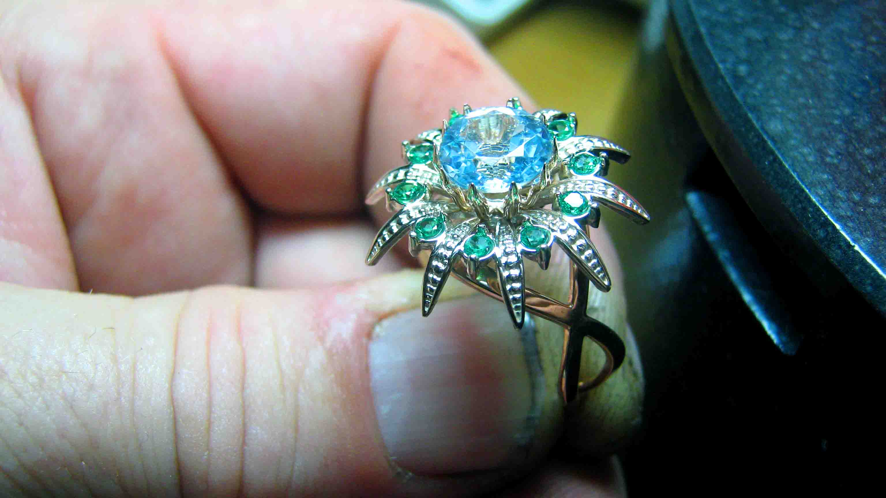

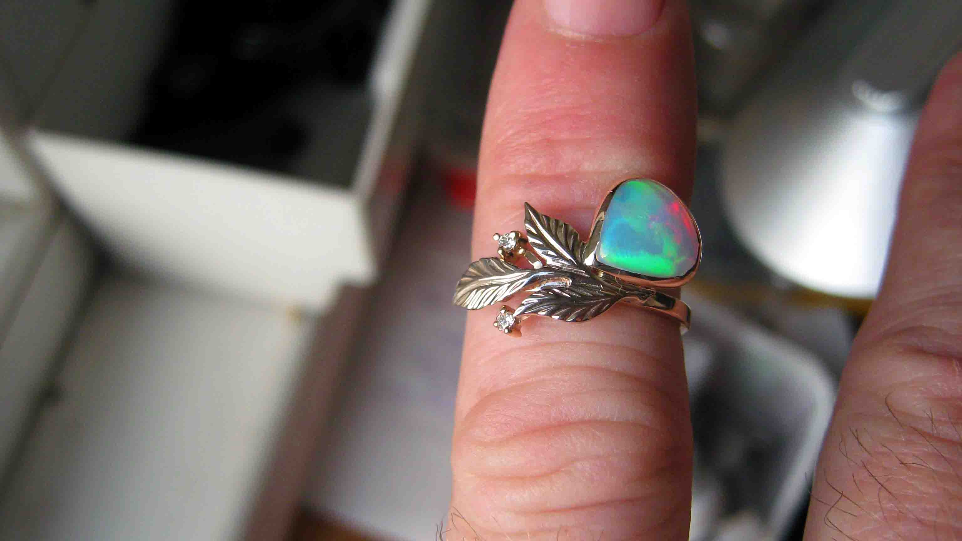

Вот перстенёк к этому браслету в комплект и просто колечко с благородным опалом и маленькими бриллиантами изготовленное полностью вручную..

Очень гармоничо смотрится smile.gif . А маленькие зелёные камни между лепестками это изумруды?

Да они.

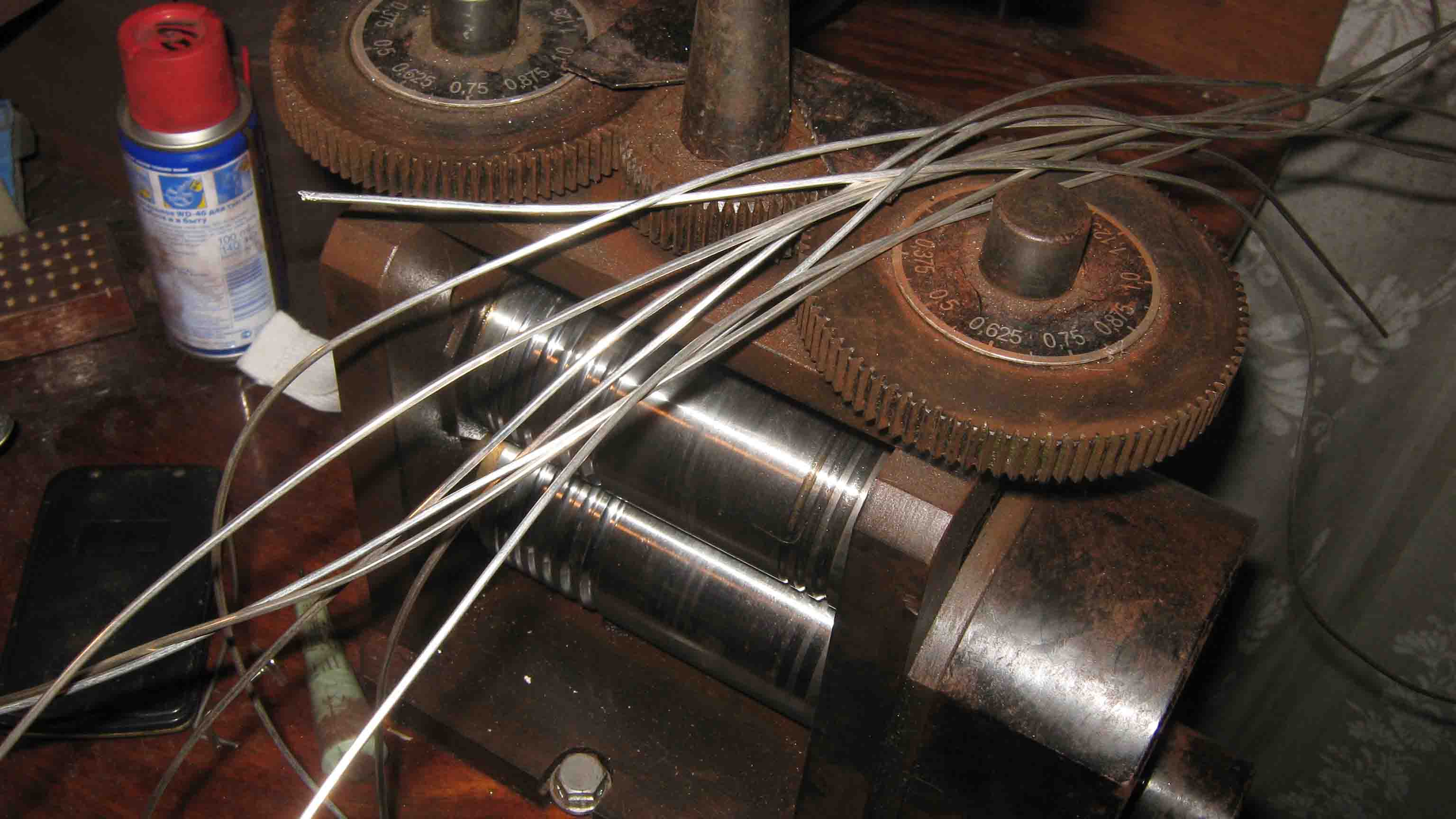

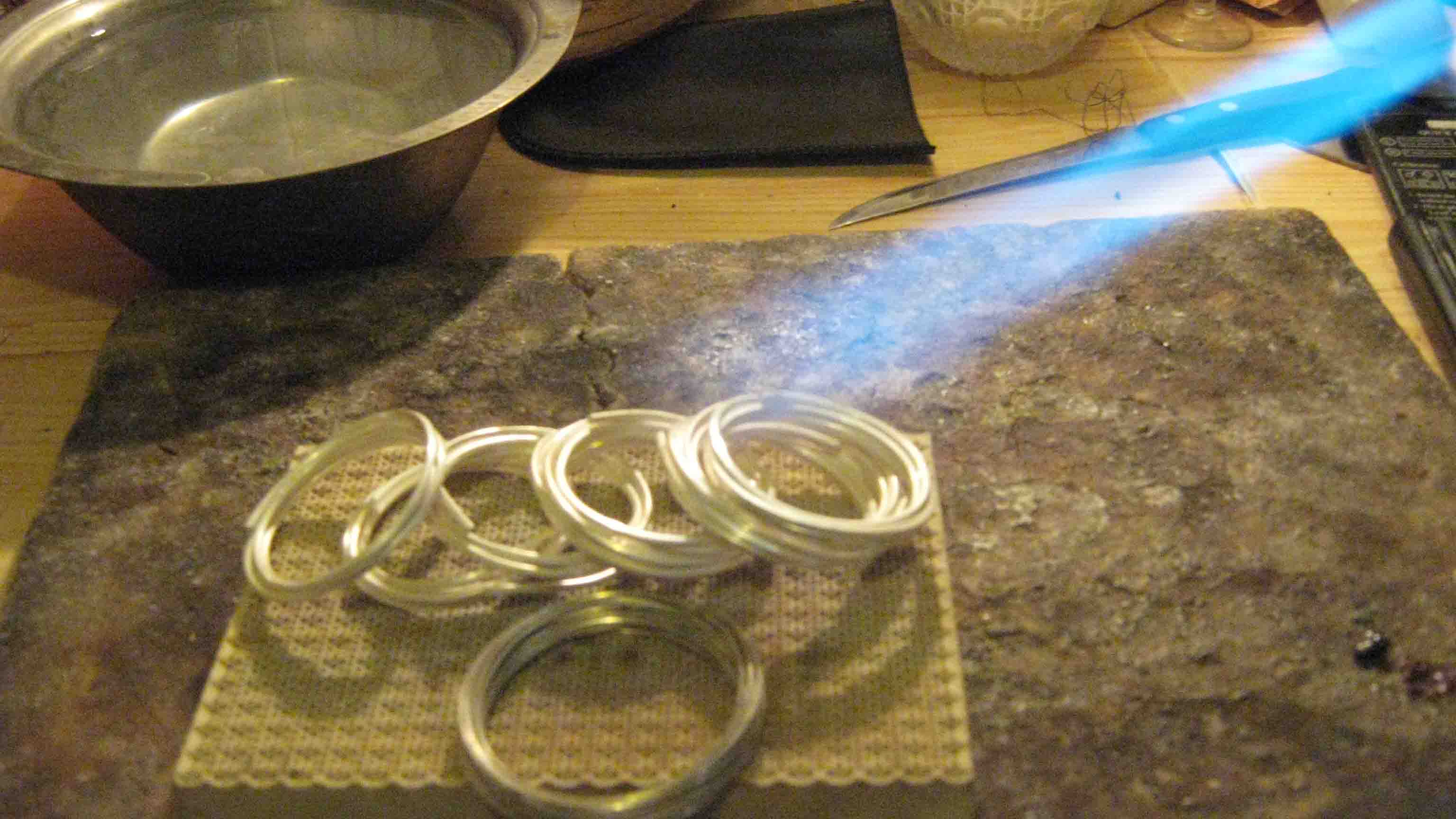

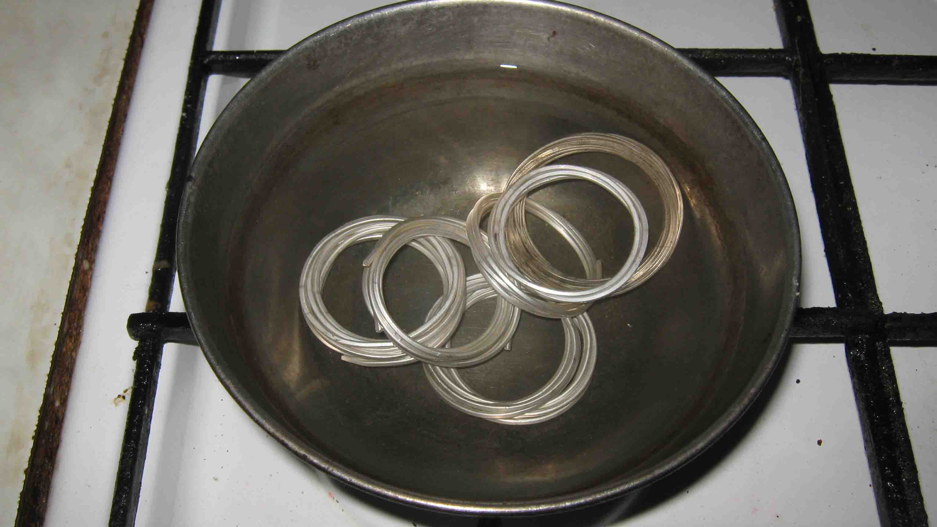

Начнём про цепи. Будем изготавливать цепь Московский Бисмарк. Итак начинается всё с параметров цепи. Учитываем вес, длину, ширину цепи. Хотим ли мы изготовить цепь пожиже или плотную. От этих параметров и зависит диаметр проволоки и диаметр ригеля (на что проволоку накручиваем) что бы получить желаемое. Итак считаем и определяем сколько нам нужно металла на цепь плюс на технологические отходы. Плавим металл и льём его в изложницу что бы предать ему форму для прокатки в вальцах. Отжигаем заготовки и отбеливаем их в кислоте. Затем прокатываем заготовки до нужного размера в вальцах и получаем проволоку квадратного сечения. Периодически что бы она при прокатке не ломалась также отжигаем и отбеливаем.

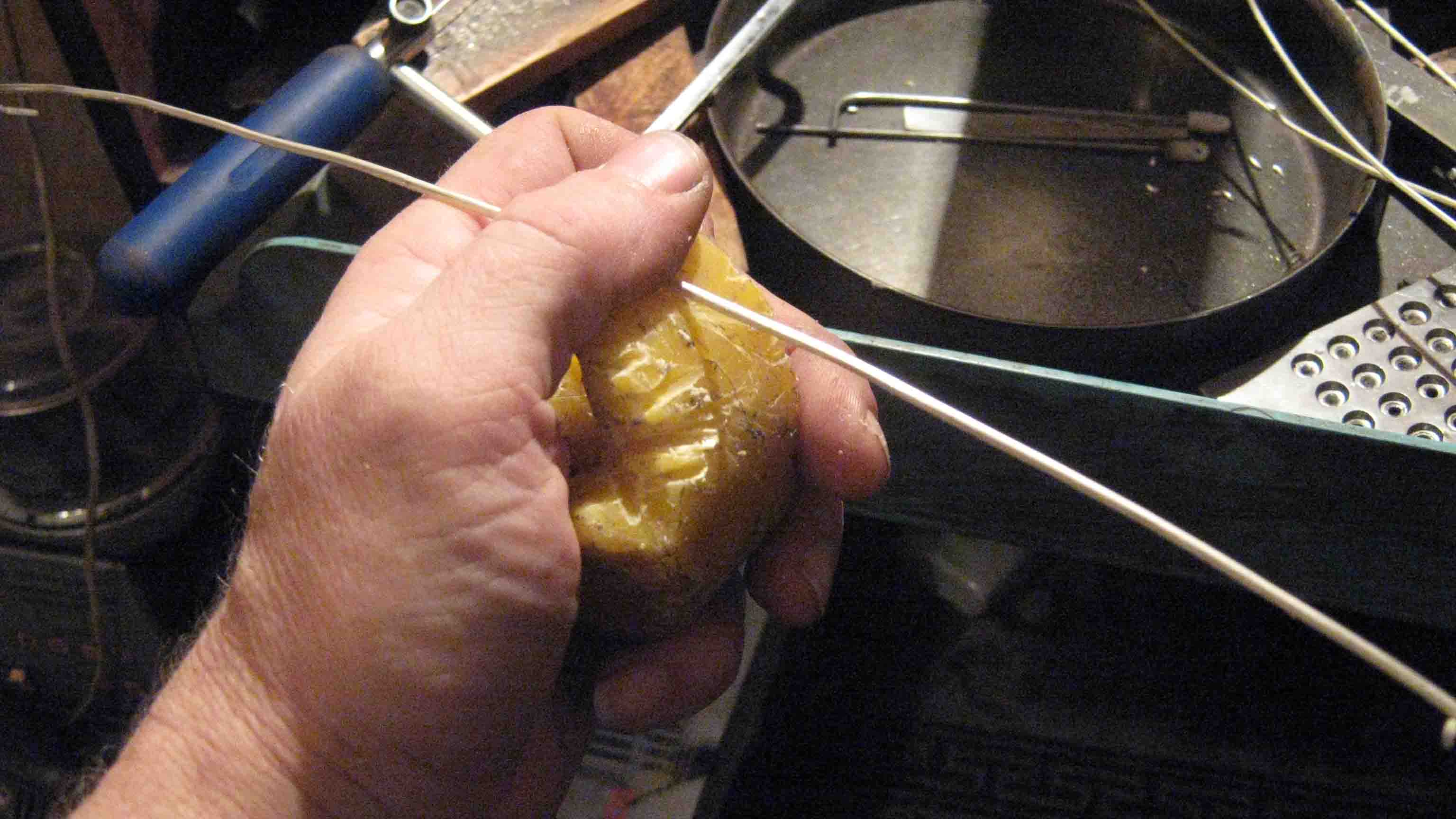

Далее приступаем к протяжке проволоки через отверстия фильерной(волочильной) доски до нужного диаметра смазывая воском( для облегчения протяжки) и также периодически отжигая, так как проволока при волочении становится жёсткой (нагартовывается).

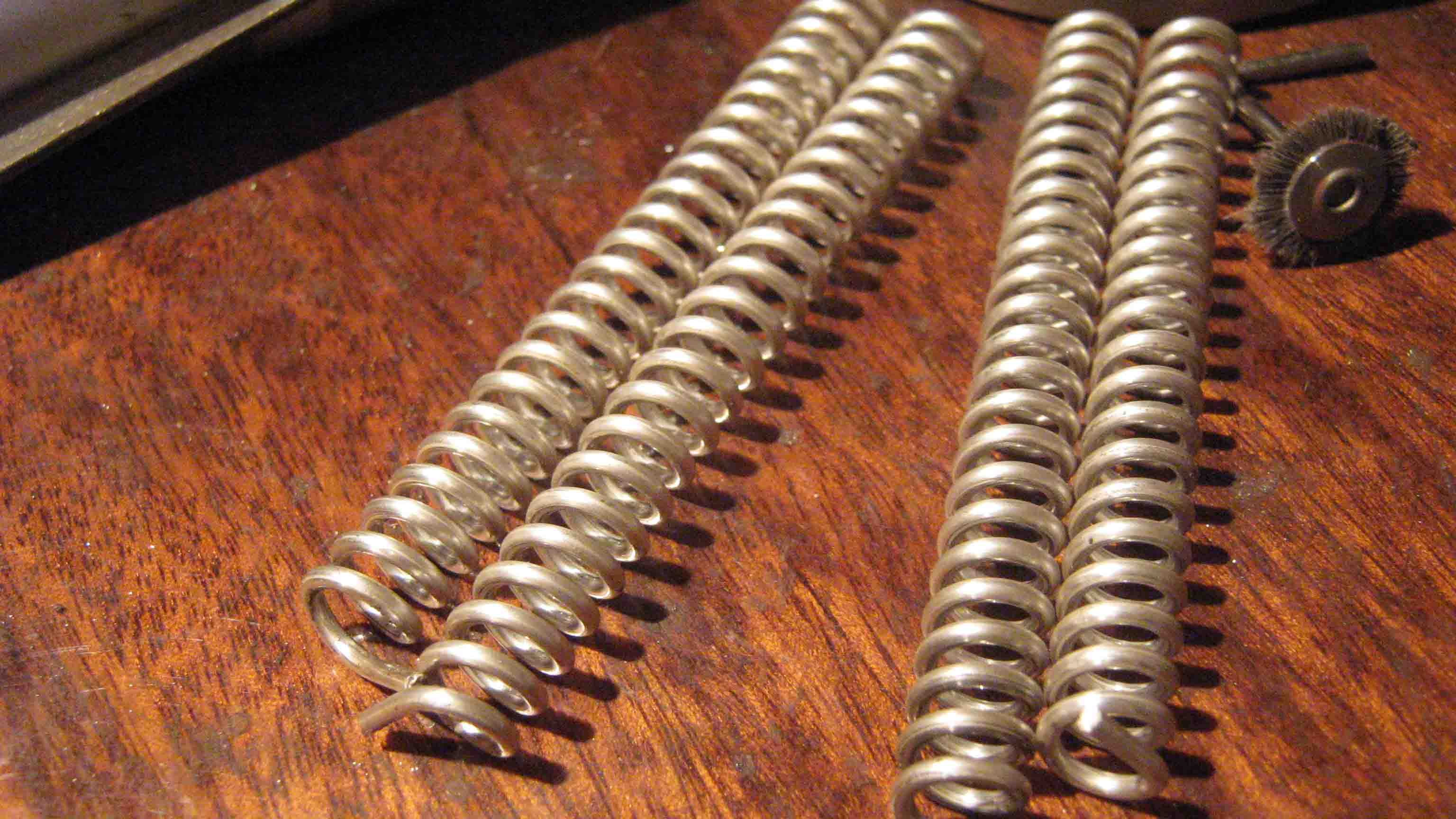

После того как проволока готова и отожжена накручиваем её на ригель и получаем вот такие спирали которые немного разводим определённым способом.

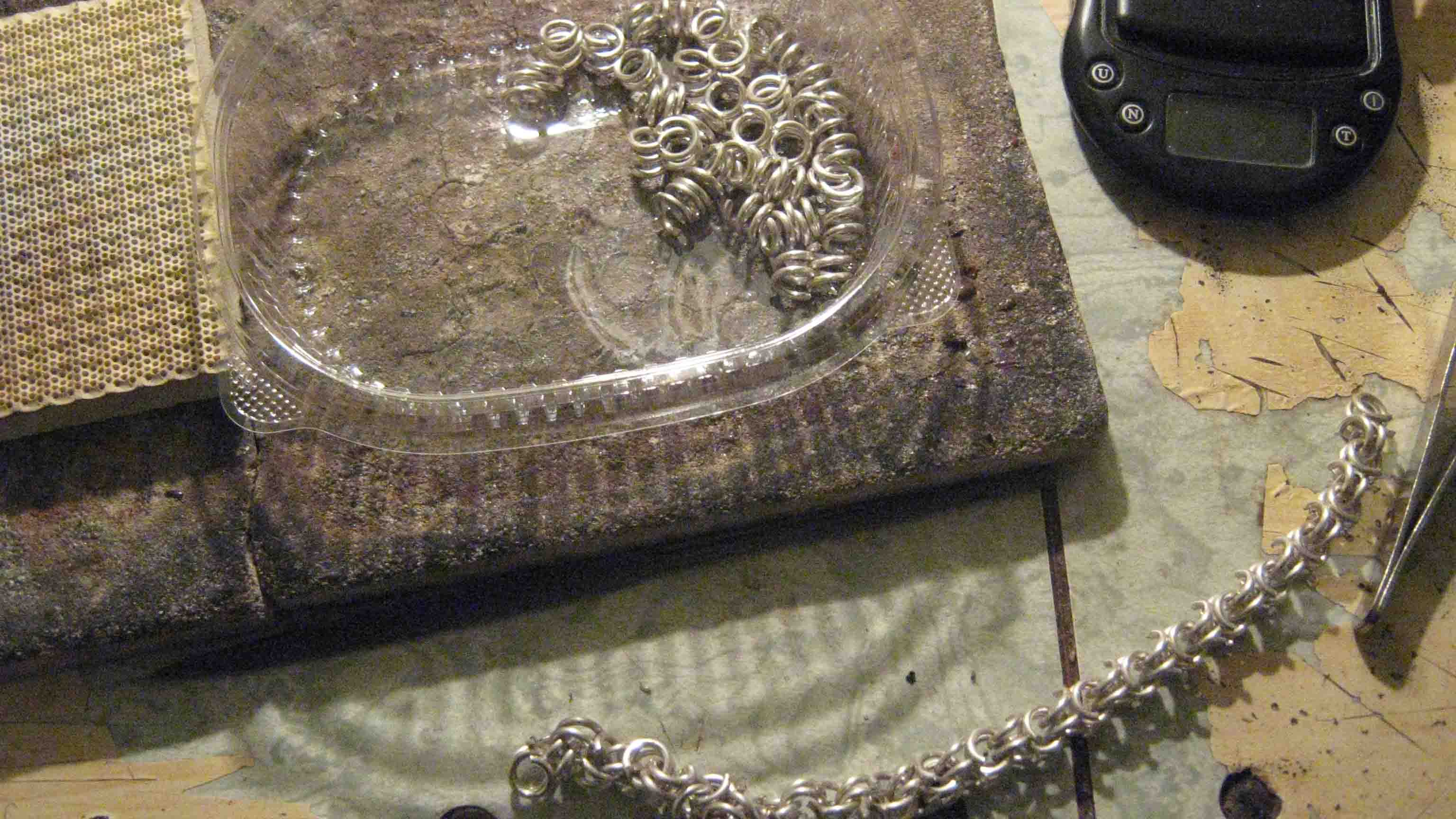

Ну и начинаем нарезать звенья для сборки цепи. Цепи также можно собирать и с пружин, но надо обладать определёнными навыками.

Не заставлю себя долго ждать с вопросами: 1)как Вы так ровно звенья отрезаете, или после отреза их следует дополнительно доработать., 2)если я правильно рассмотрел, то звено обрезано таким образом, что концы встречаются друг с другом параллельно через кольцо 3)пожалуйста обьясните как правильно набирать нарезанные звенья...

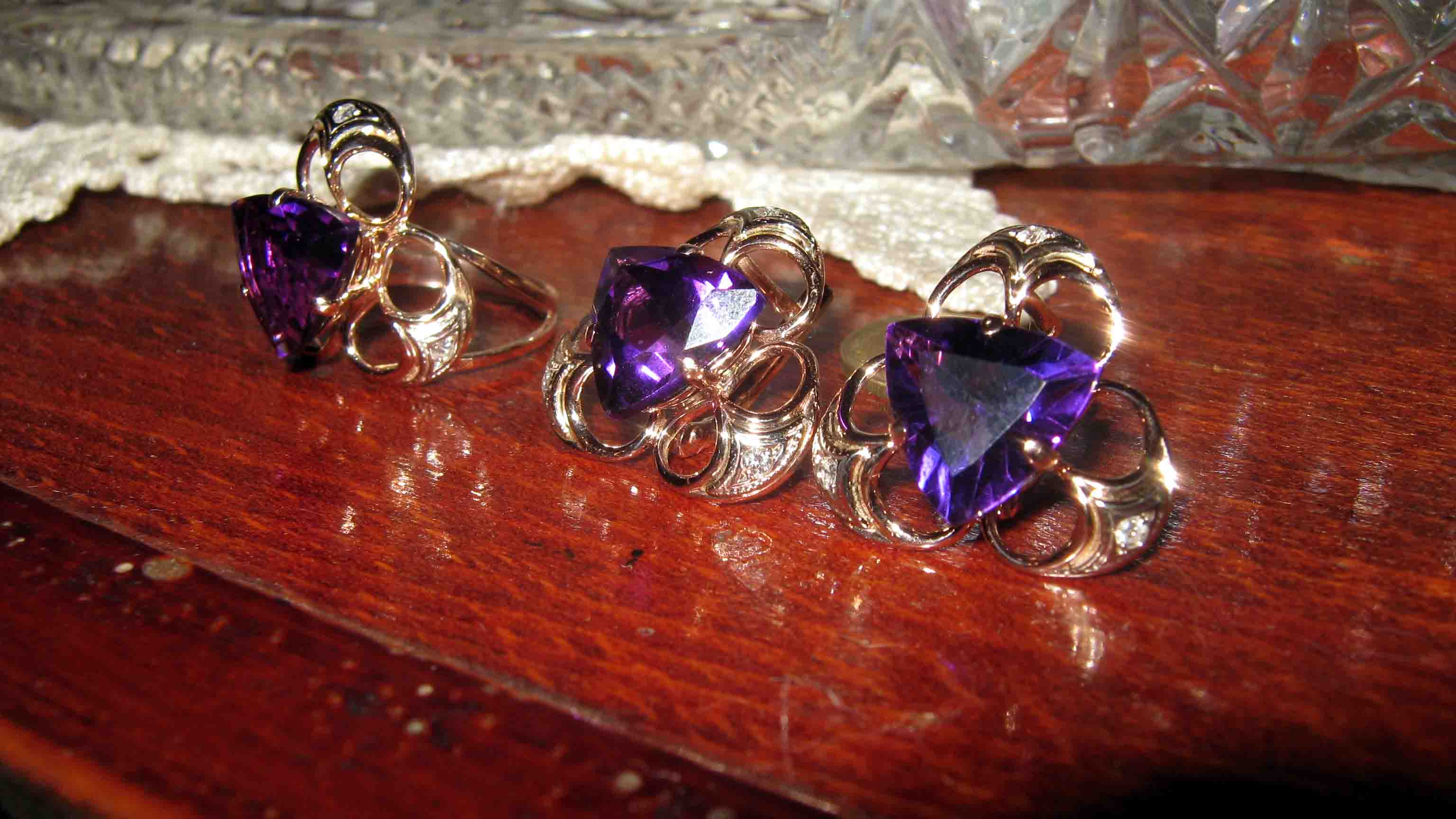

Скоро продолжу тему по цепям. А пока вот жене подарок изготовил на день варенья. Бриллианты, нат. аметисты,золото. Фото правда не очень.

Красиво. Это литье?
