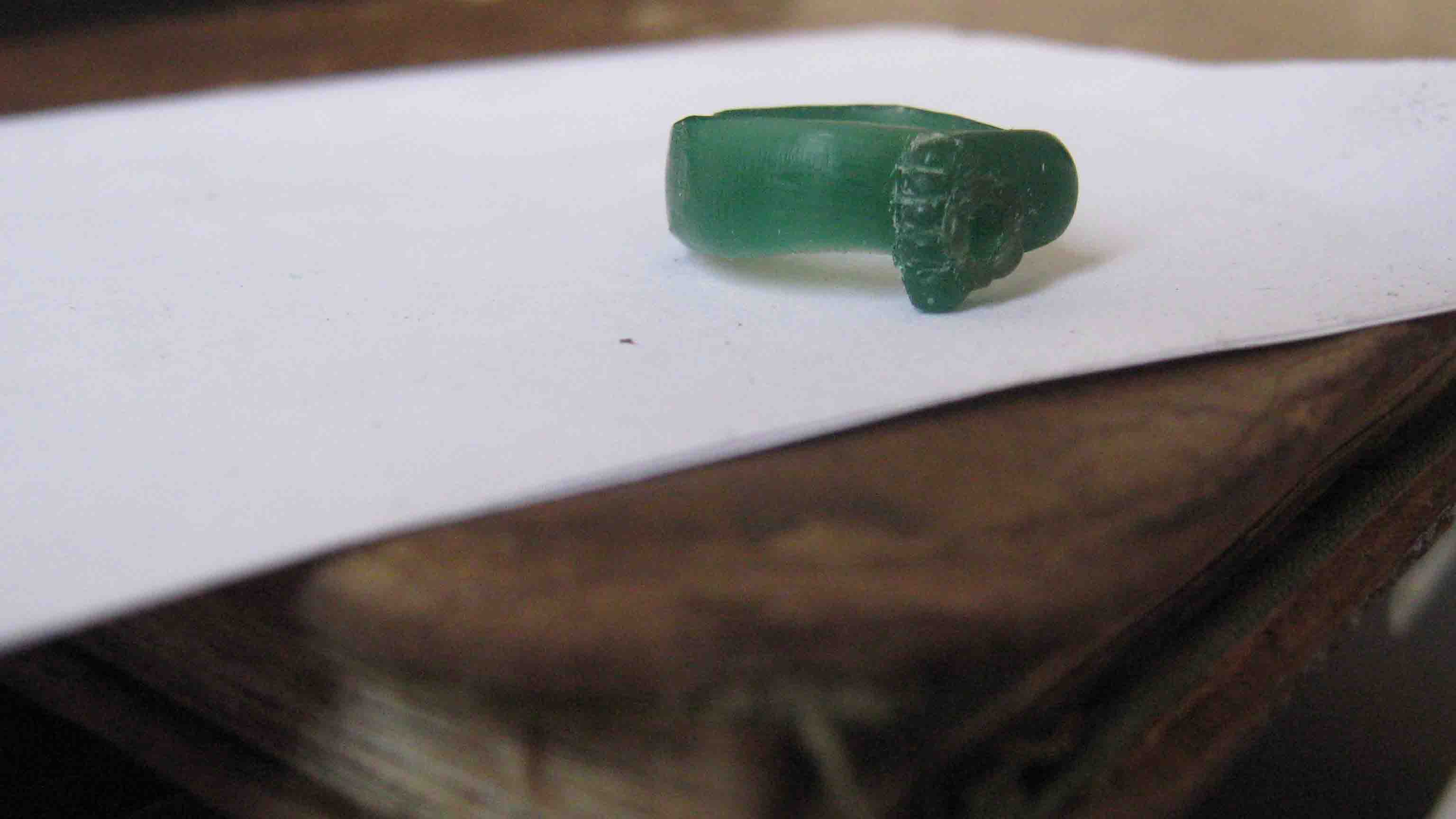

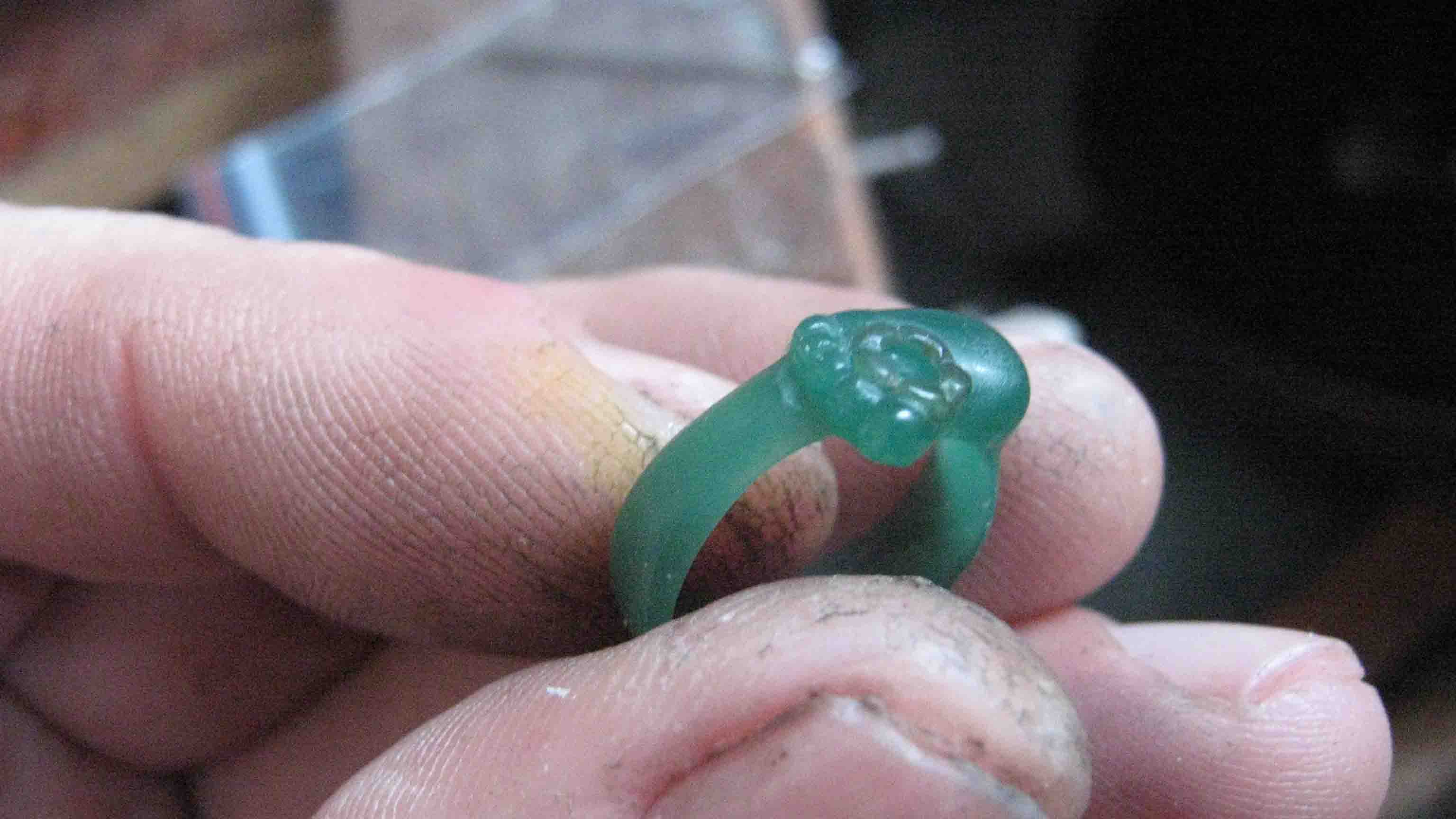

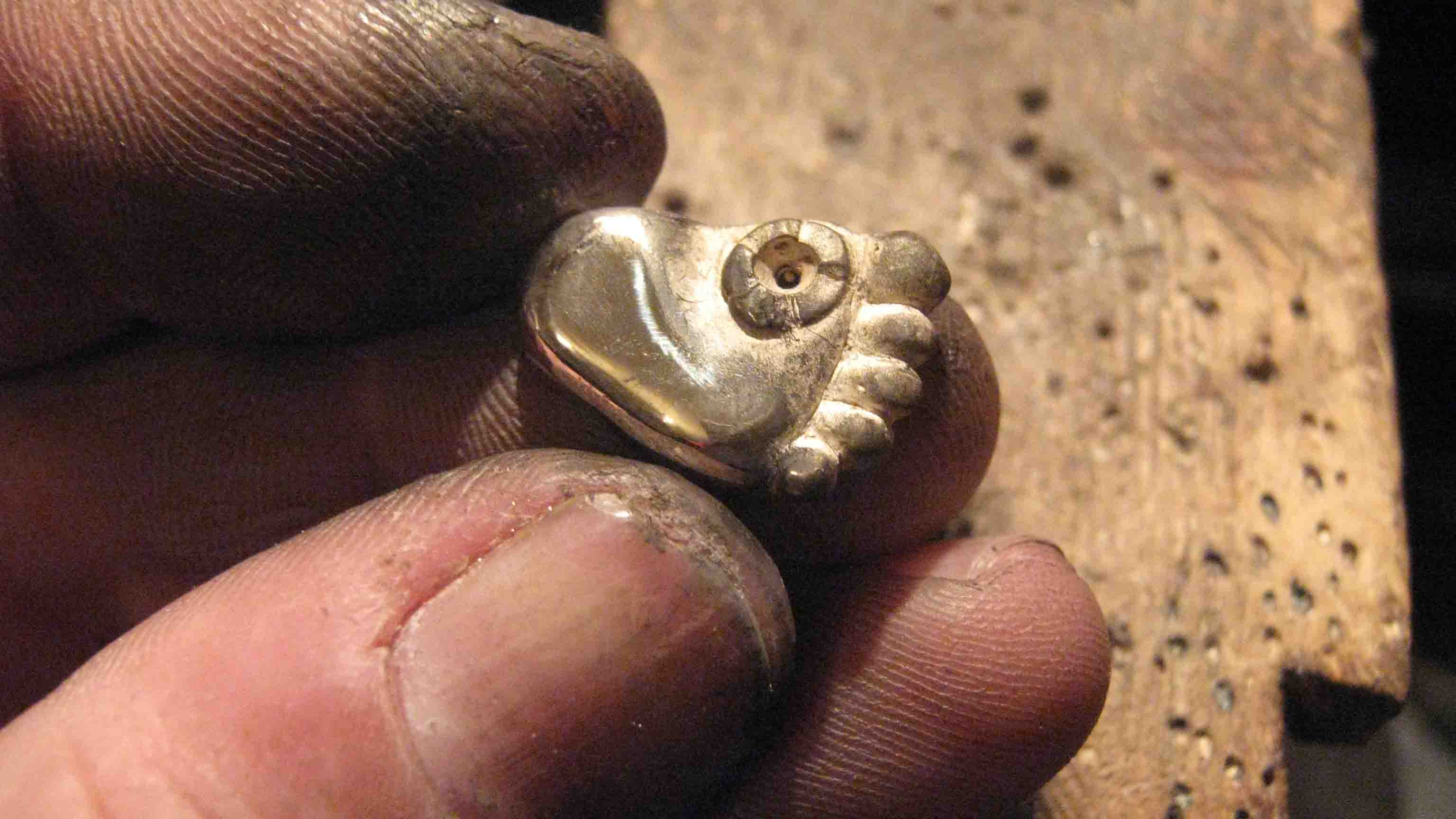

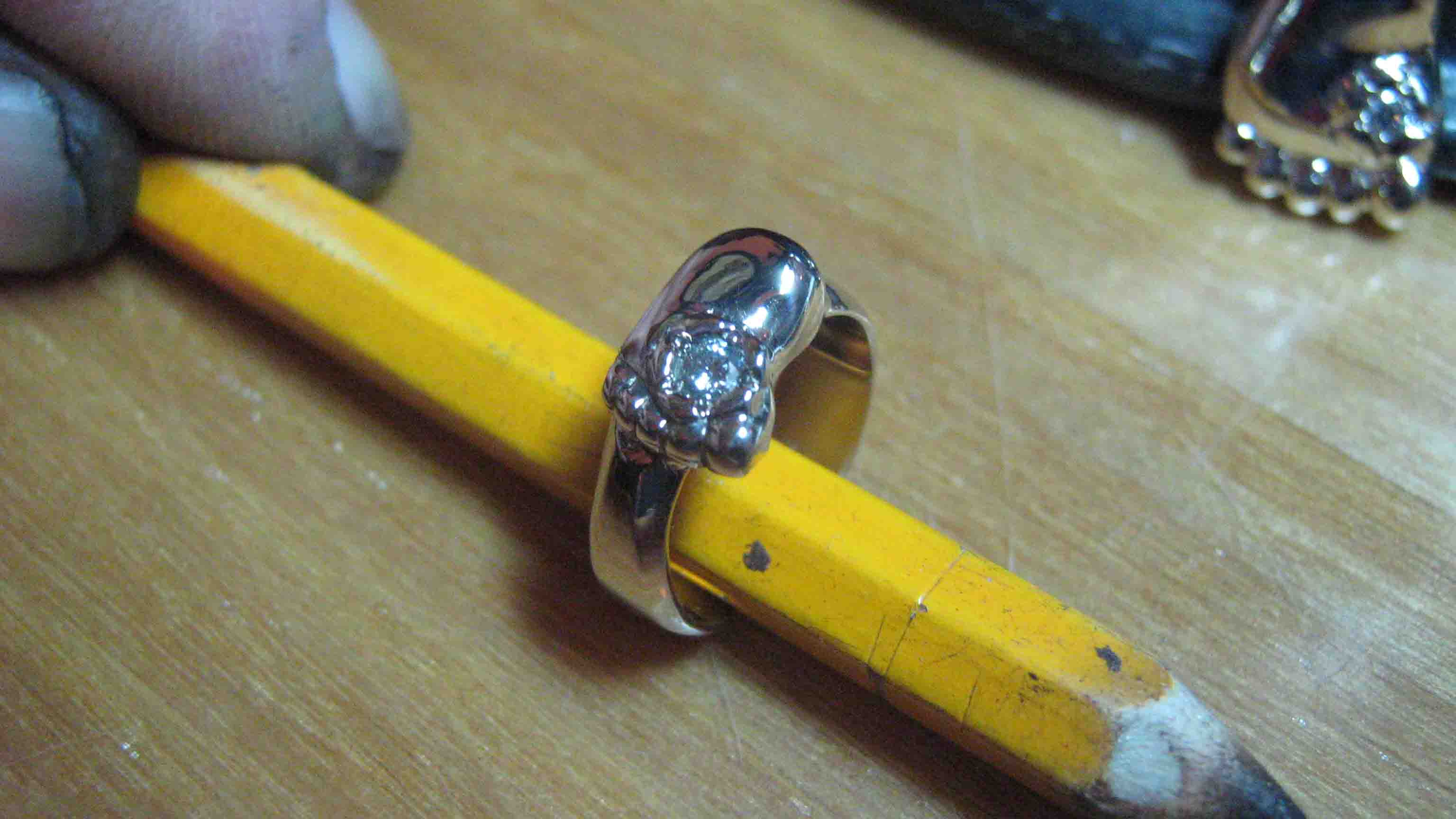

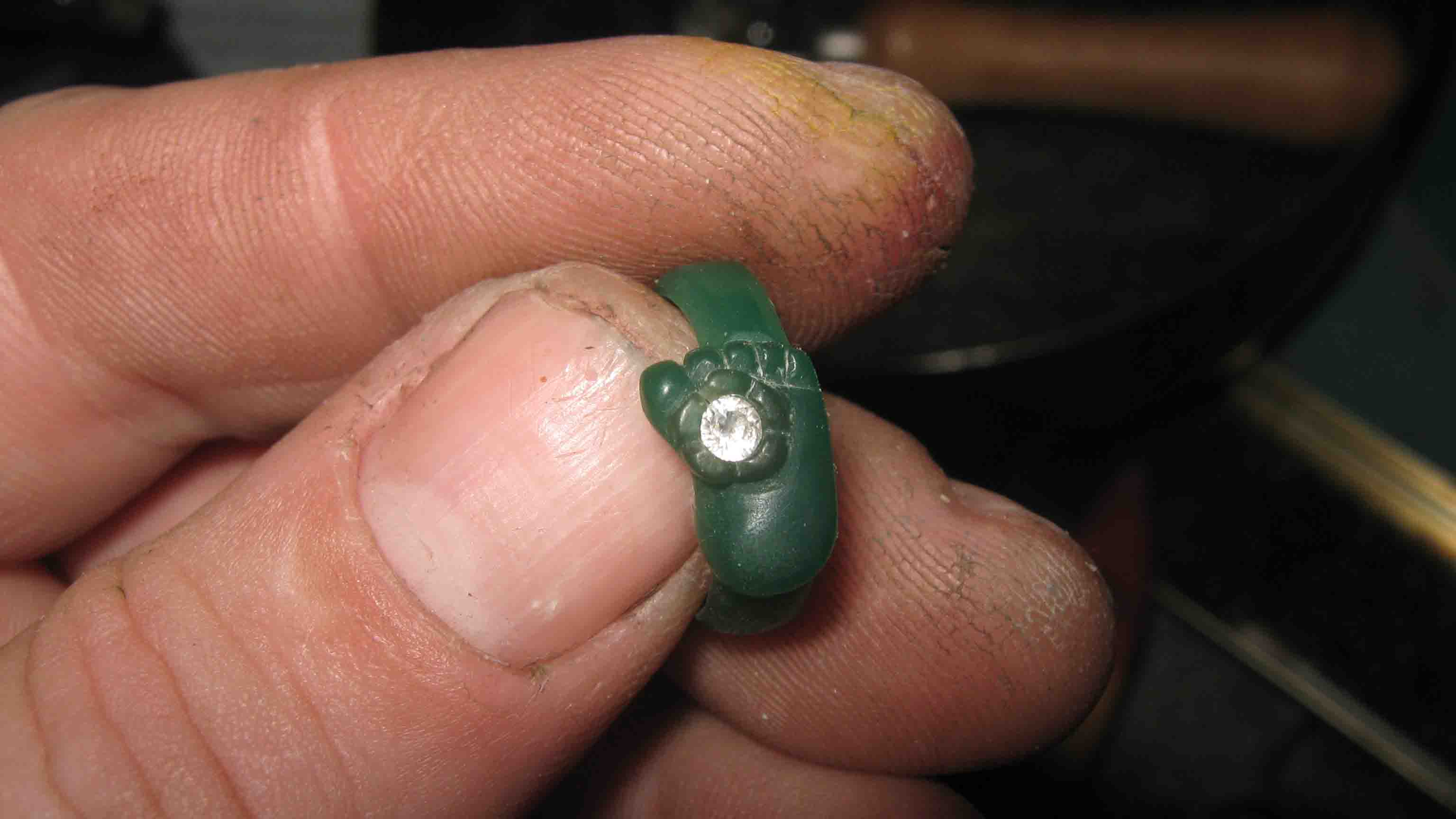

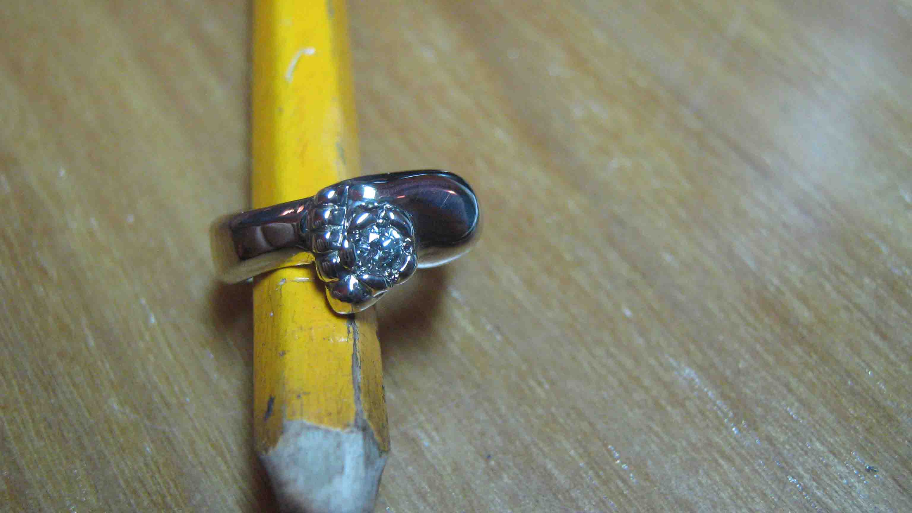

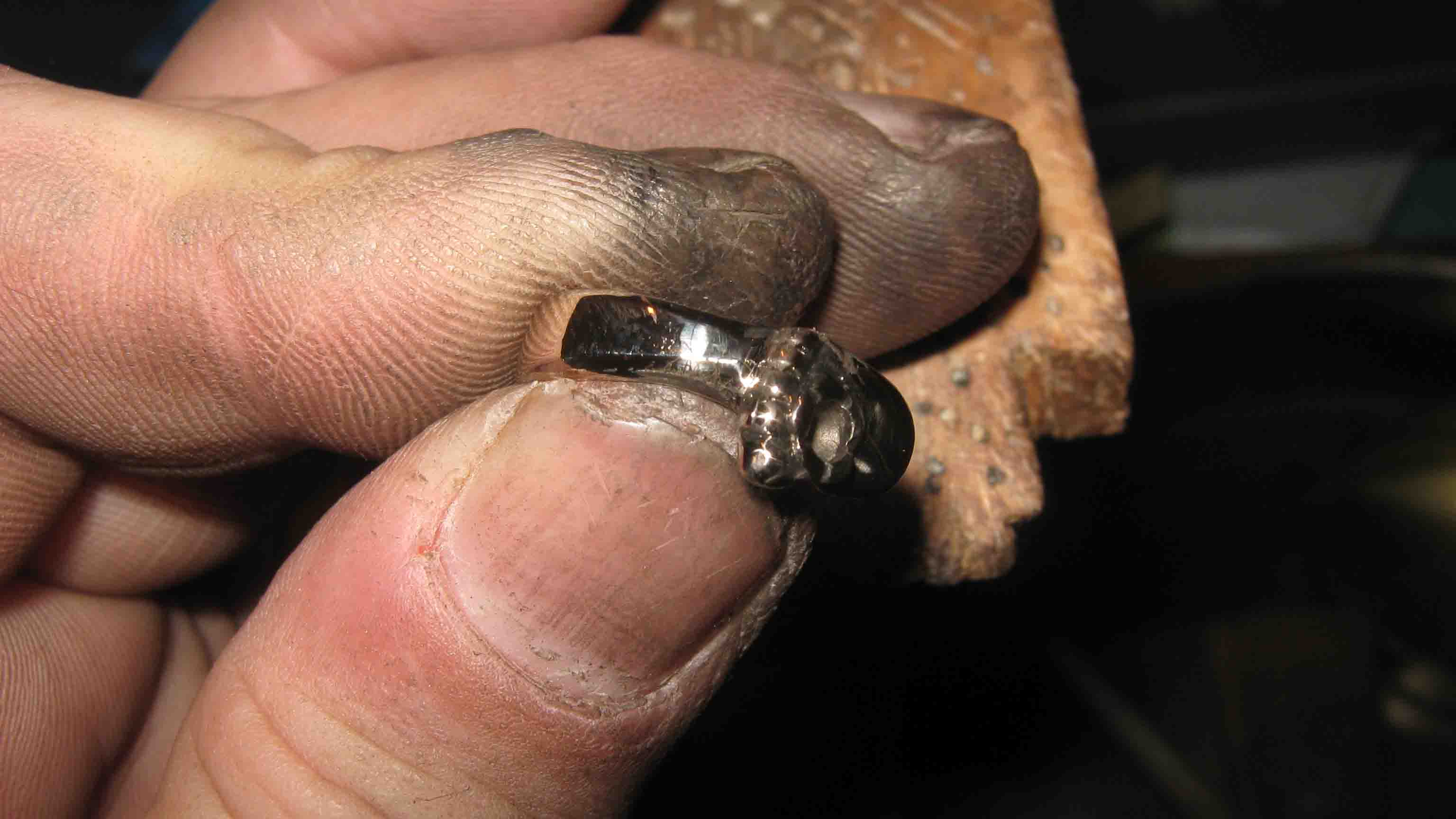

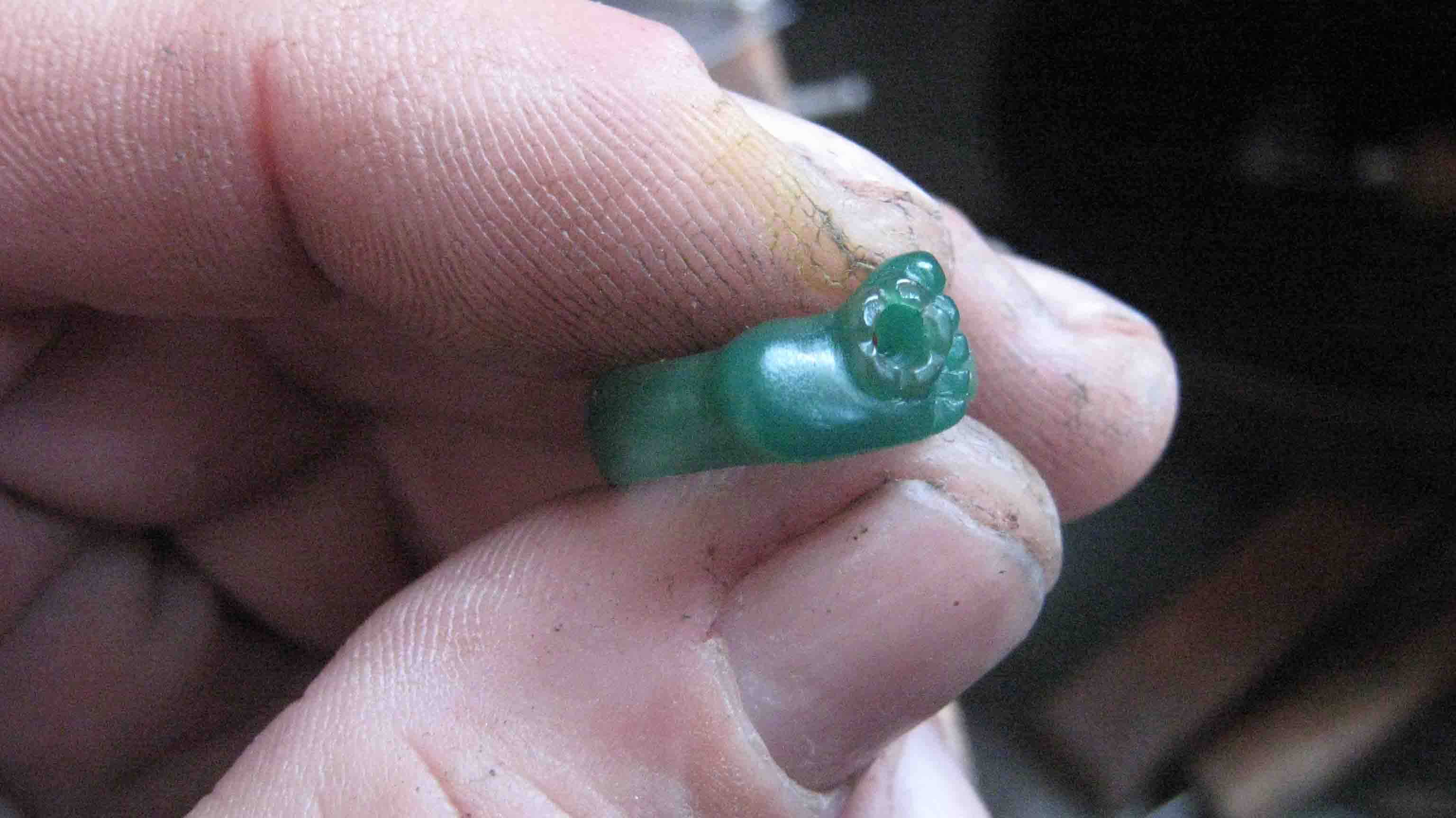

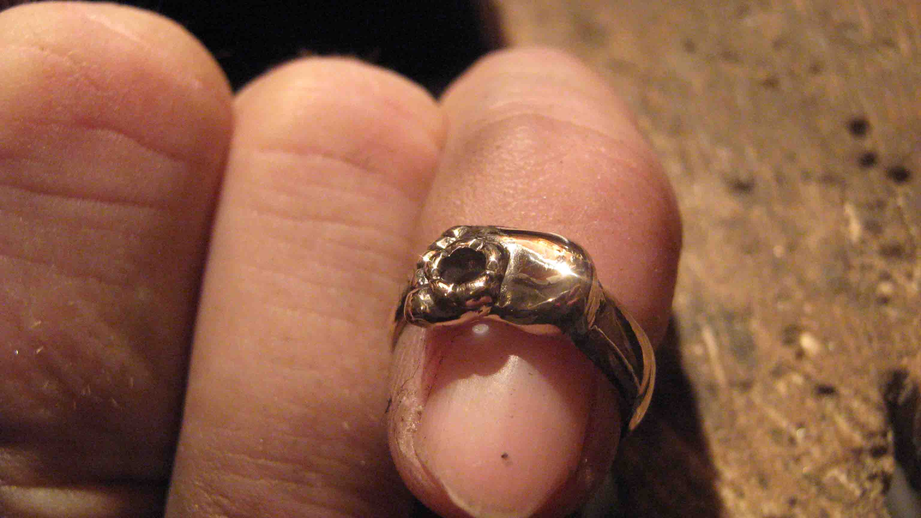

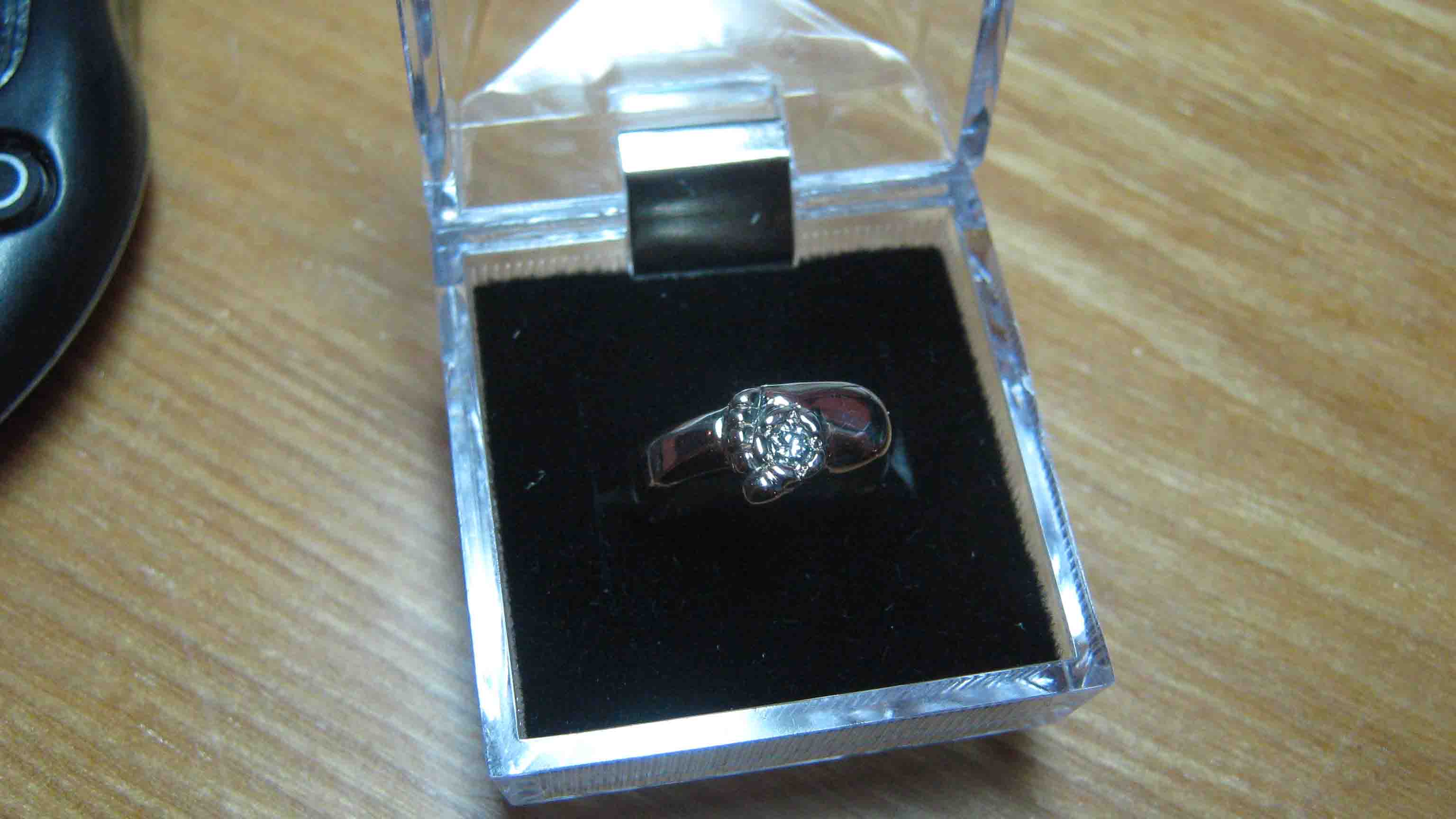

Давно ничего не писал.Времени не было. Вот сегодня решил показать как изготавливается простое изделие от начала и до готового результата. Итак попросили знакомые изготовить для подарка на рождение ребёнка кольцо и подвеску в форме детской пяточки с бриллиантиками из белого золота. Процесс начинается с обдумывания, разметки на воске и вырезания модели. Когда модель готова, делают опоку для её отливки. Отливают из металла модель, полируют, подготавливают посадочное место для вставок и крепят камни. Вот в вкратце предмет фото сессии кроме отливки(забыл сфоткать).

Ну и помытое в узв мойке готовое колечко и подвеска. На весь технологический процесс уходит два дня.

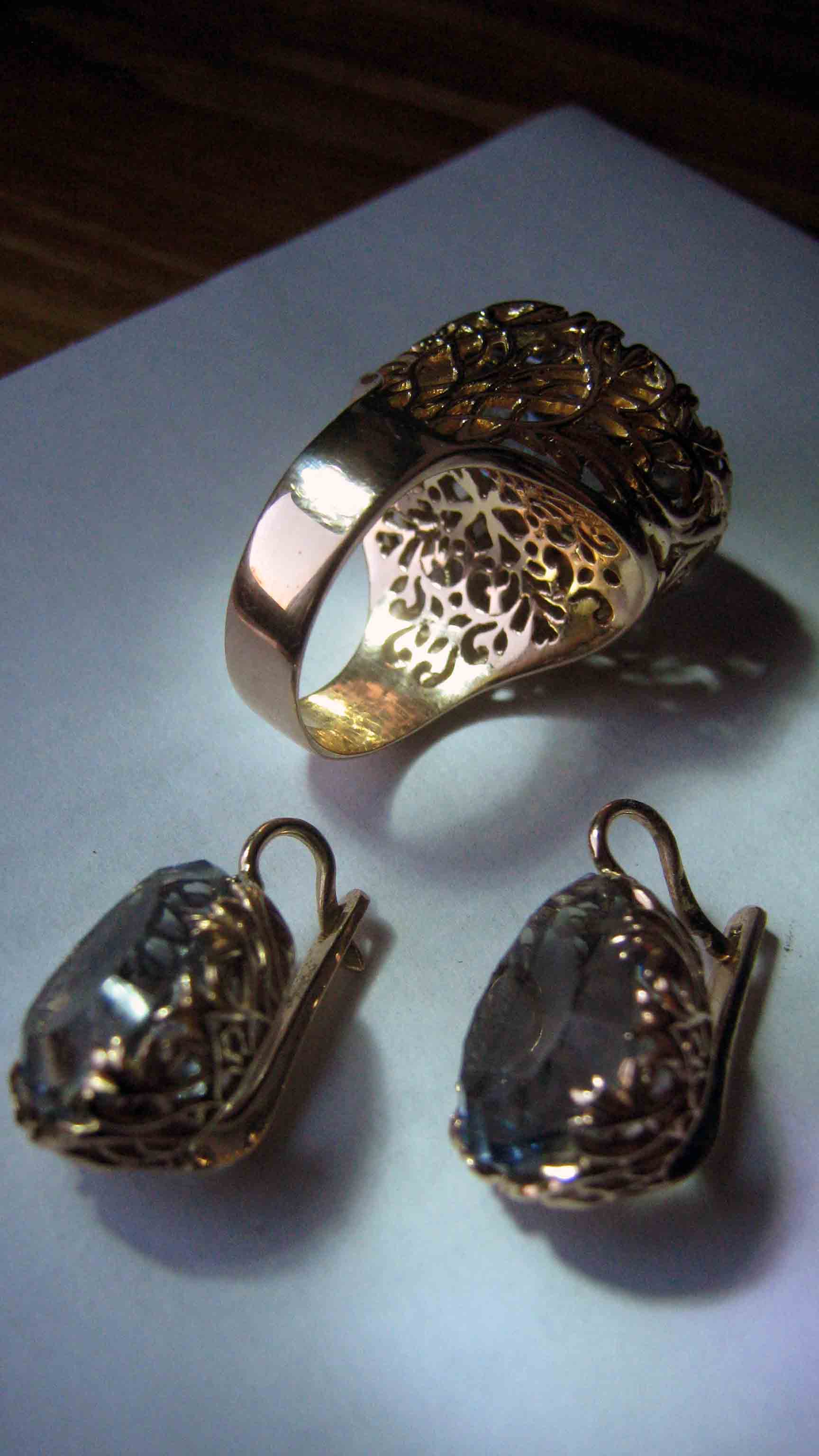

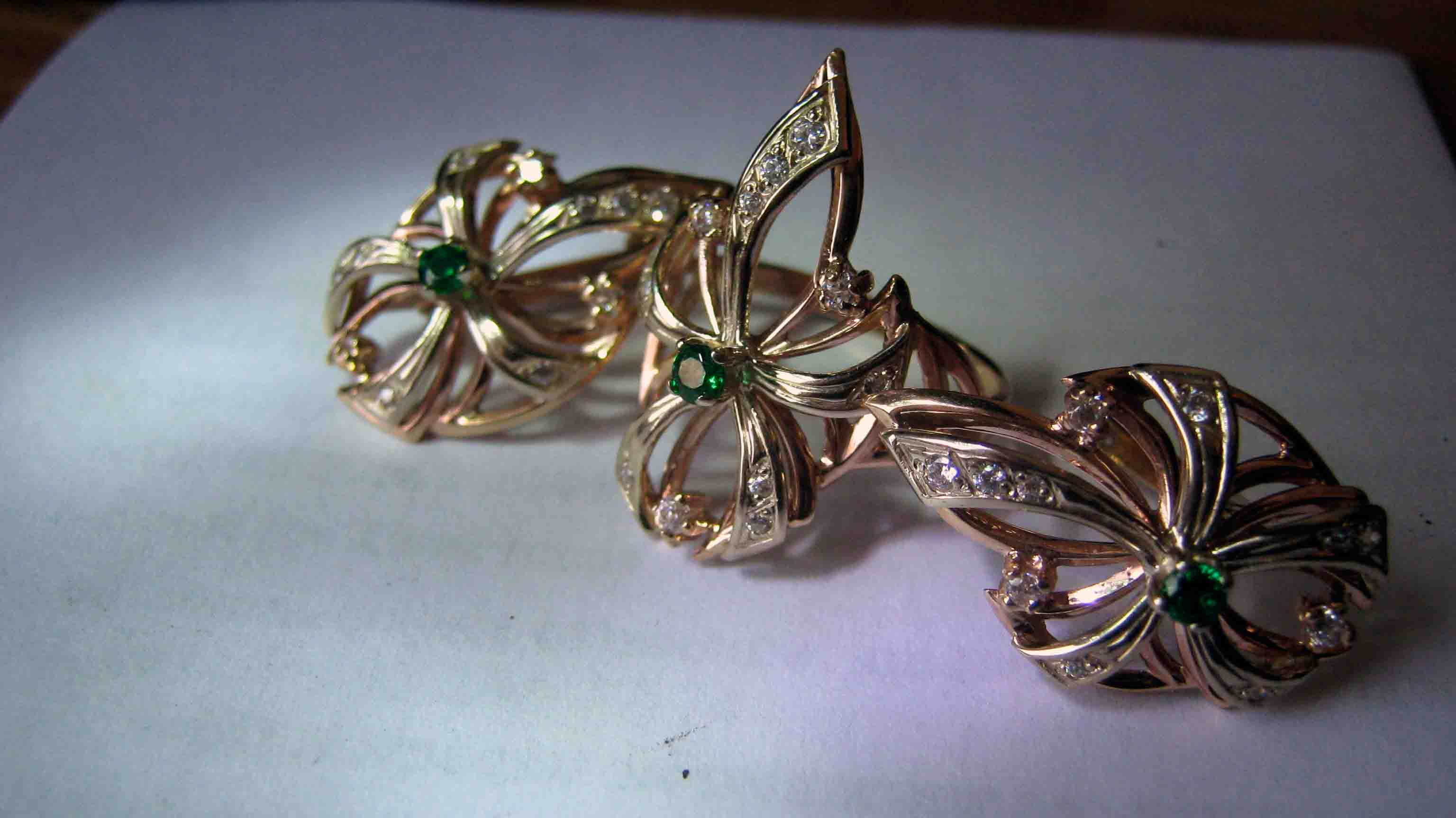

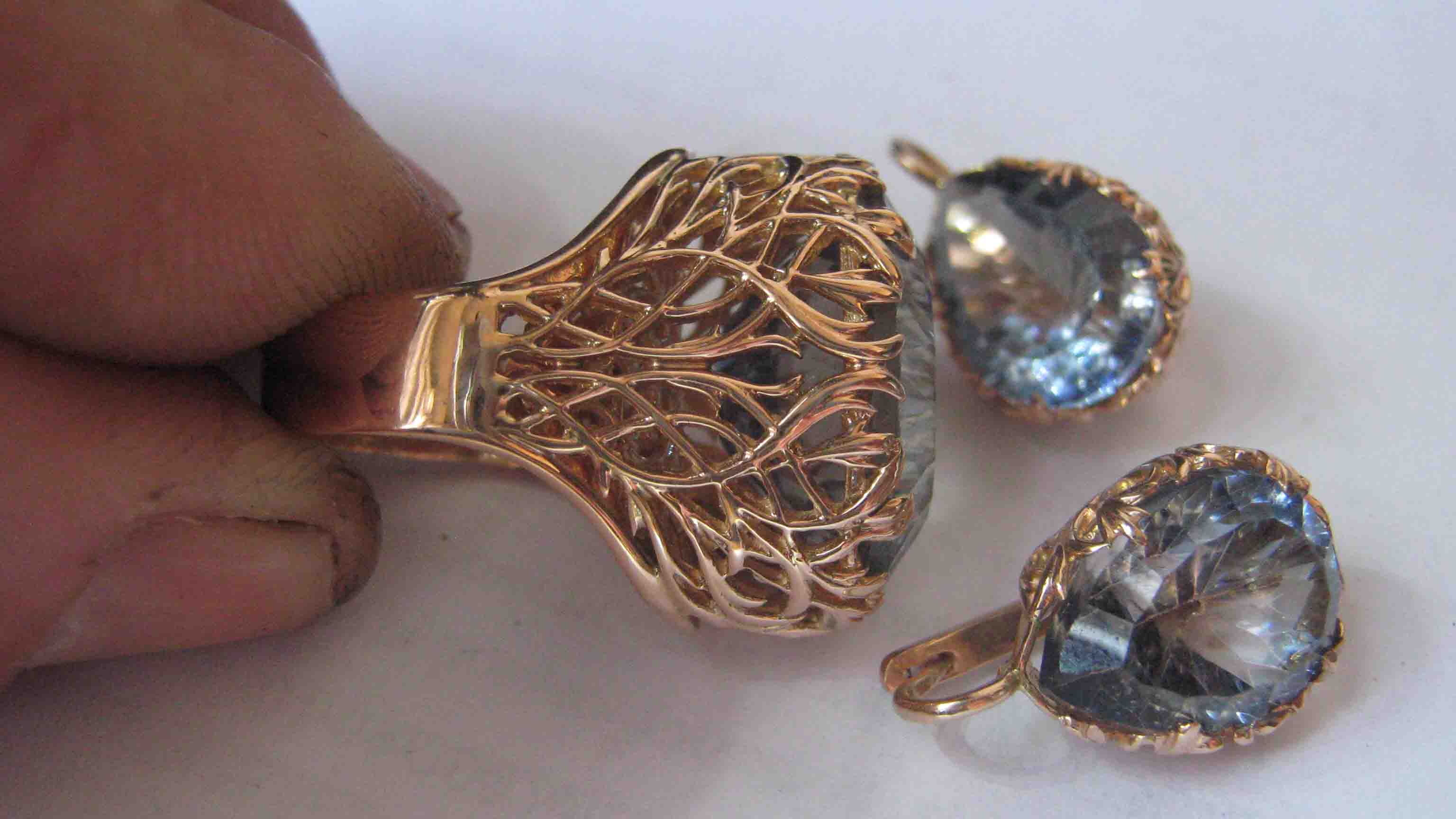

Вот ещё пара заказов выполненных литьём из восковых моделей.
