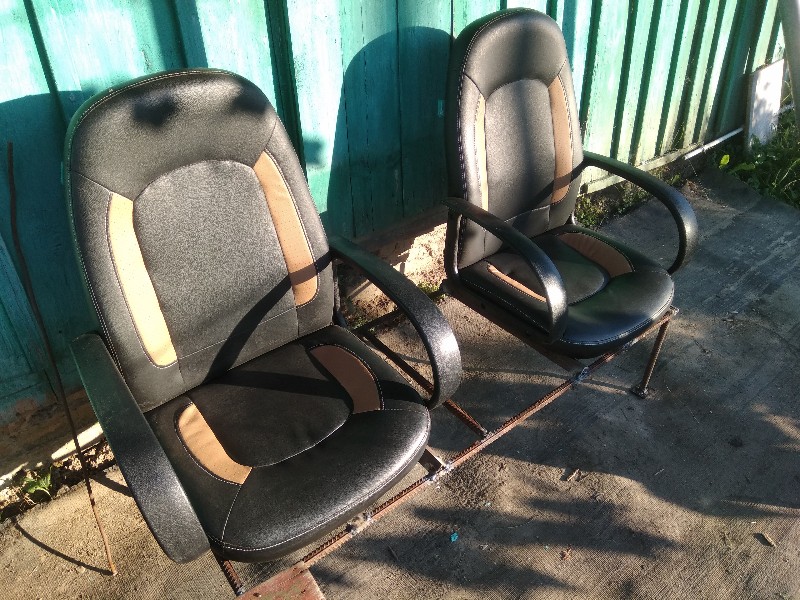

вот такой диванчик с офисных списанных кресел сделал
для деревни годится
теперь уже покрашен
сварочный аппарат и часа три работы

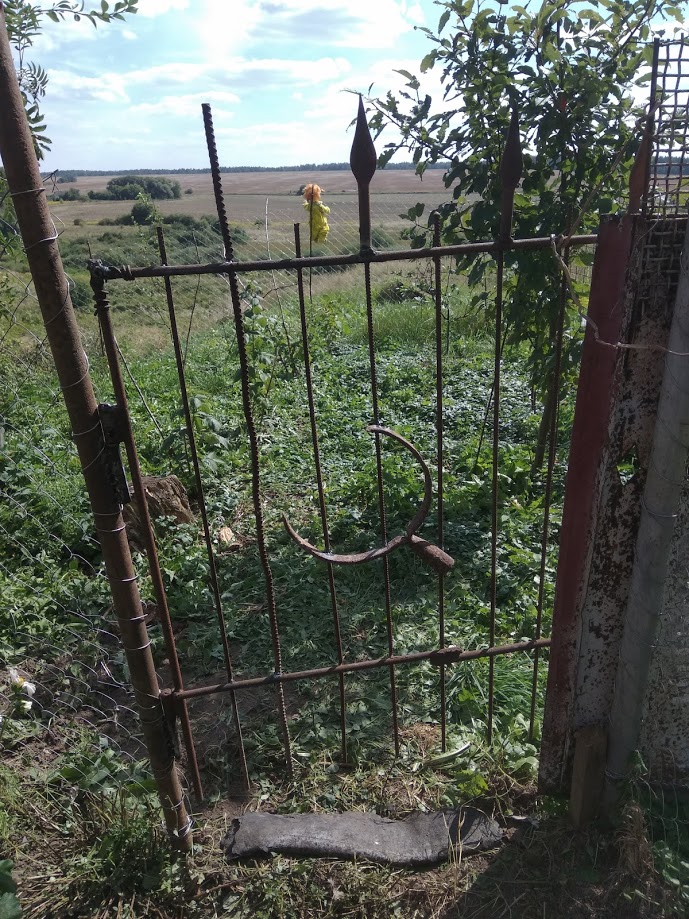

Сделал 23 августа калитку в сад. пришлось разгораживать забор который был до этого,
но зато с участка теперь прямиком в сад попадаю
поработал сваркой, была старая калитка некомплектная, столб пришлось наваривать по лине
но всё получилось
украсил калитку родовым рогачом (которым старые хозяева из печи чугунки таскали)
такой рогач в нашей местности еще называют "ямки"
а от сада виды просто ошеломительные вдаль
моя бульдожка рада когда едем в деревню, там ей простор

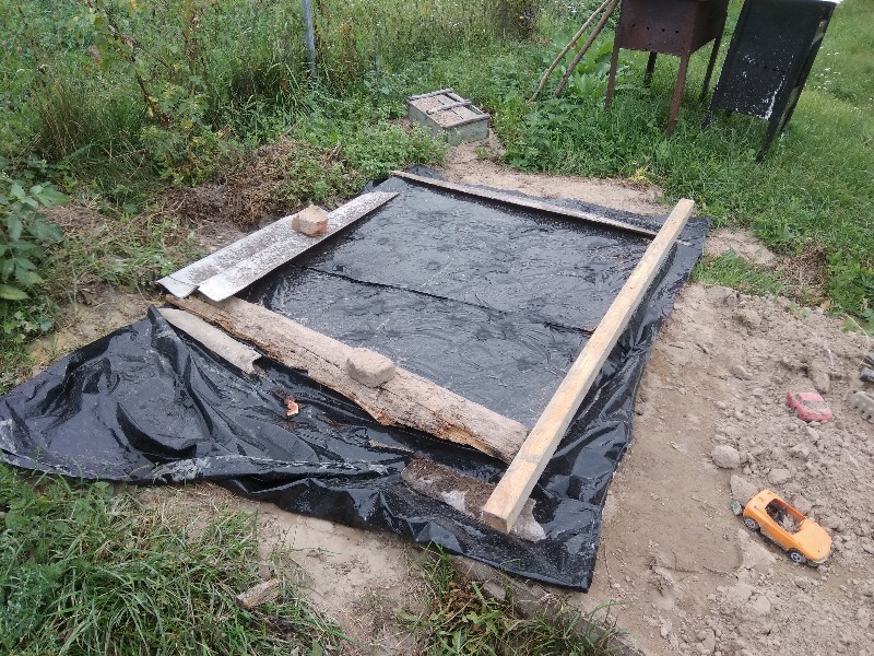

залил фундамент 1.2х1.2 м в опалубку
так навыеживался с ним что даже сфоткать забыл((
там короче была песочница и получилось так что слежавшийся песок сразу пошел как песчаная подушка
на нее щебень - битый кирпич, пролил из лейки
потом первый слой жидкого раствора, потом арматурка из чего попало
потом раствор со щебнем и без щебня, с непривычки пальцы сводило - рука вечером пыталась принять форму черенка лопаты
мешал дрелью+насадка миксер
застелил пленкой - и тут бульдожка моя заскочила и все сверху потоптала
будет плита с бульдожьими ступками )))
Сообщение отредактировано Петро: Sep 9 2020, 16:37

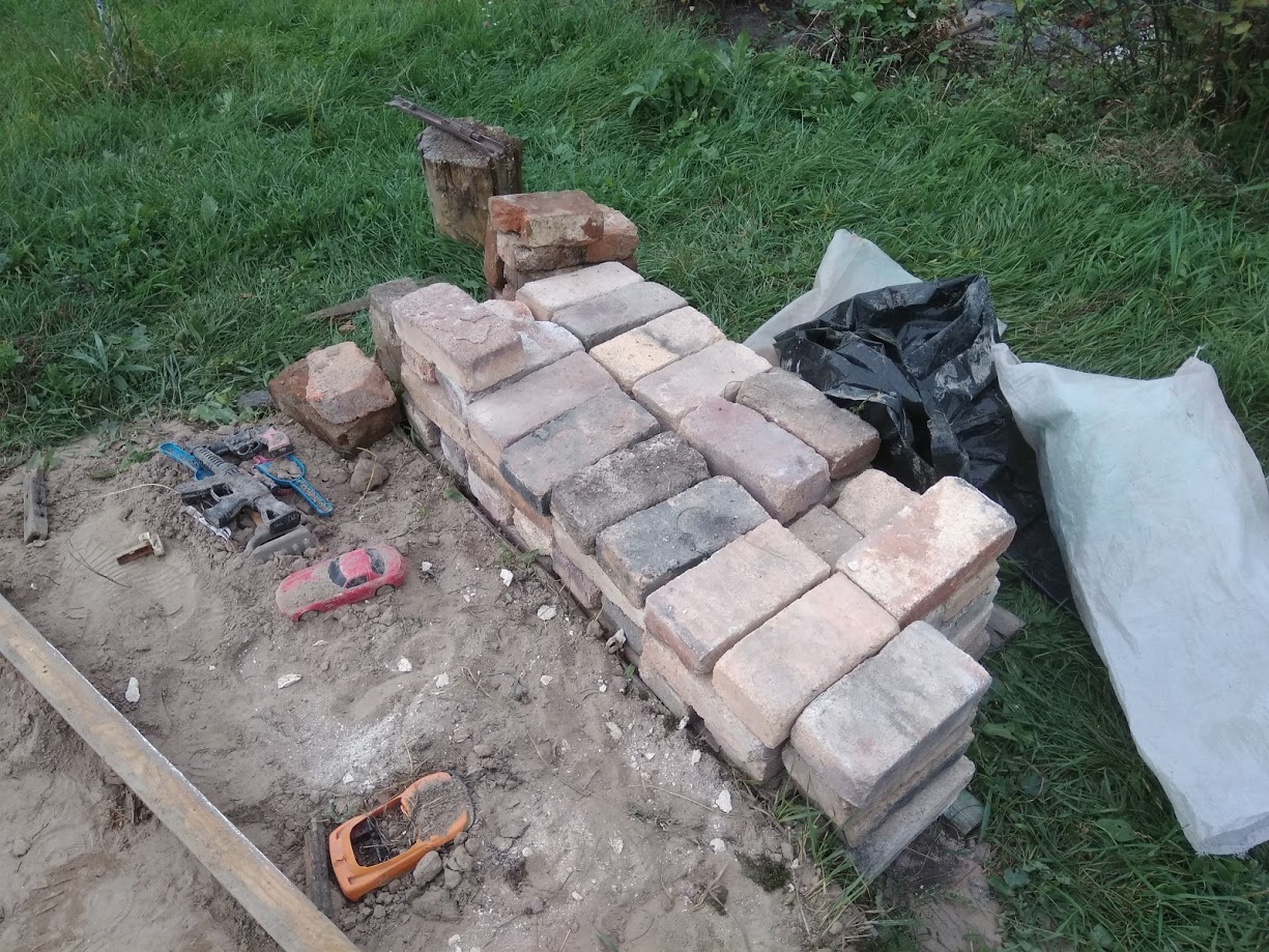

через неделю после заливки плиты снял пленку
прикинул основание из кирпича
