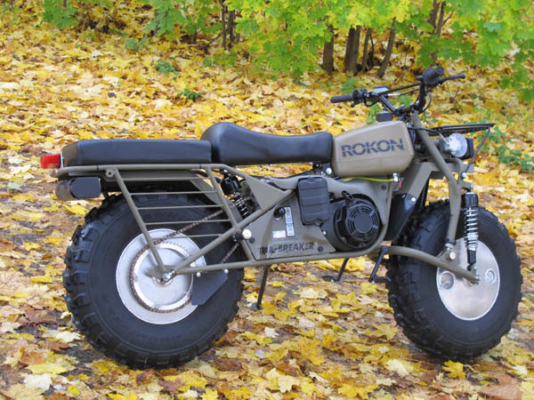

По подвеске не согласен, скорости не те. Да и мягкие шины проминаются больше чем ход подвески большинства мотоциклов.

на таких "мотоциклах" передвигаются преимущественно по рыхлым грунтам и снегам,и на скоростях до 20-30 км/ч,по ямам никто не прыгает,заводские аппараты не имею задней подвески,впереди есть но сложна в домашнем изготовлении .Кстати ,многие мотоциклы довоенные и после не имели задней подвески,а спереди был простейший буфер.

Согласен. Этот мотоцикл создан так же для пересеченной местности, не для прыжков. И скорость максимальная 43 км/ч. Роконы делали без передней подвески. передняя подвеска это как опция. user posted image
