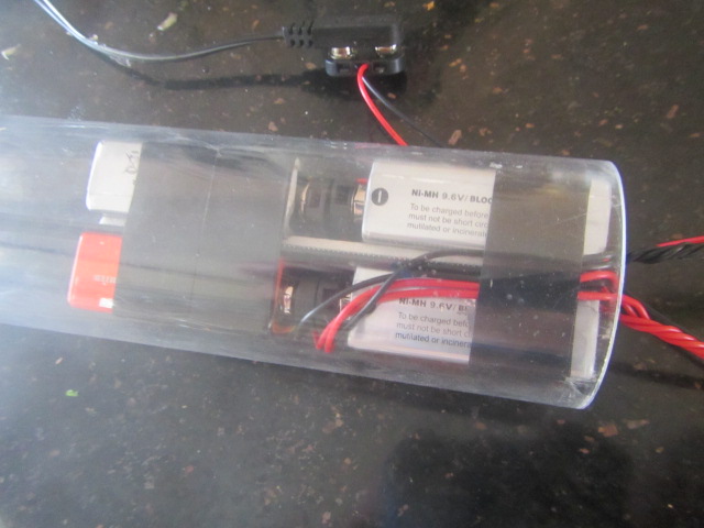

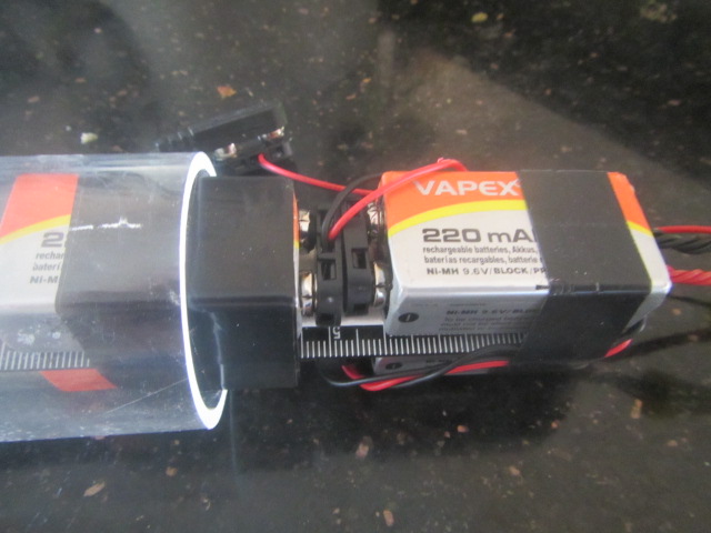

QUOTE(pjrough @ Jun 29 2017, 02:21)
Коля, она не оригинальная. напечатана. служит для подключения ушей от стх3030 и питания.
Интересно, какой у детальки диаметр, и можно ли найти в продаже, пусть с одним выводом и диаметром 44мм.
Я тут тоже ваяю. Кассетку для Крон к ЧеЗету продал, аккумы пристроил вот так. Выдают правда не 12 вольт, а 10,5. Соединены все параллельно. Пока не пробовал в деле.
