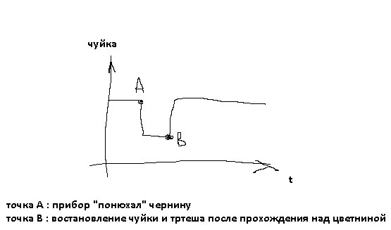

примерно так работает прибор Присоединенное изображение

QUOTE(Dimius0 @ Oct 3 2016, 12:12)
Считаю нормальным поведением Меча : после прохождение над железом  треш востанавливается самостоятельно -без поднесения скуба до звука чистого тона высокой частоты , но никак не хриплого-простуженног.  А уменьшение чуйки прибора при работе в таком режиме? При проходе над цветниной с хриплым трешем чуйка при первом проходе ниже примерно наполовину.  Разве это нормально?
Для меча это нормально ,из за этой беды в последствии перешол на совер

Считать бракованный прибор с неполноценным функционалом нормой!??.... А полбутылки водки по цене целой - это для Вас тоже нормально ? ggf.gif
