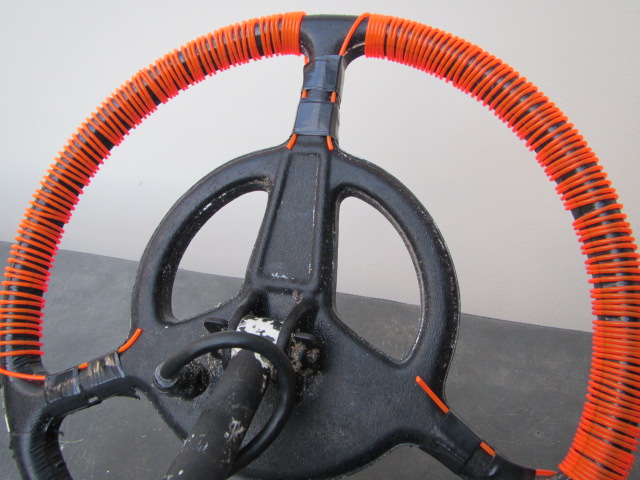

Эксклюзивная защита в стиле `руль Жигулей`! taunt.gif Мотается на старую защиту, от попадания песка не предохраняет, поэтому защита с трещинами проходится сначала силиконом. Можно обмотать изолентой-тогда шнур не скользит. Толщина капронового шнура 2 мм. Есть разных цветов и диаметров для угловых газонокосилок. Очень прочный на износ. Кому надо-мотайте cdira.gif
