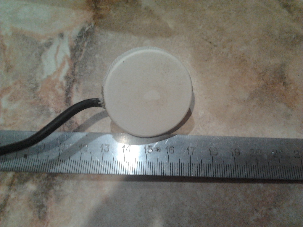

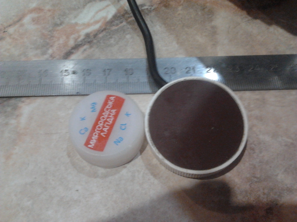

Может кому то интересно будет.Накрылись наушники на тезорке пришлось разковырять.Давно хотел сделать вкладыш как у Володи флагмана.Из старой кнопочной трубки вытащил пьезоэлемент и дальше как у флагмана.В качестве корпуса использовал крышку от баночки из под лекарств.Получилось прикольно,вставляеш вкладыш под оптюратор гидрика.Мне понравилось при нырянии наушники не слетают и посторонние не видят что ты с апаратом плаваеш.Если будет интересно скину фотки.

jonikru
post Jan 13 2016, 16:19
Создана #169
Группа: Пляжники
Сообщений: 4,444
Зарегистрирован: 5-April 15
Из: КРЫМ
Пользователь №: 2,332,129
Репутация: 259 кг
Кидаю фотки как обещал
jonikru
post Jan 13 2016, 16:21
Создана #170
Группа: Пляжники
Сообщений: 4,444
Из: КРЫМ
Репутация: 259 кг
jonikru
post Jan 13 2016, 16:27
Создана #171
Группа: Пляжники
Сообщений: 4,444
Из: КРЫМ
Репутация: 259 кг
В такую бутылочную пробку вклеил пьезик а потом пробку приклеил на текстолитовую пластинку и потом все это на авто силиконе вставил в крышечку убрав выдавленный силикон.Получилось довольно миниатюрно smile.gif

QUOTE(jonikru @ Jan 13 2016, 18:27)
Коллеги, а че тогда наушники такие здоровые? Есть резоны, почему заводские подводные наушники бОльше в разЫ? 17.gif
flagman
post Jan 14 2016, 00:07
Создана #173
Группа: Пляжники
Сообщений: 4,162
Из: Город у моря
Пользователь №: 3,157
Репутация: 361 кг
Ответ напрашивается сам собой - да потому что заводские наушники находятся сверху на ныряльщике! Им нужна большая площадь чтоб нормально раскачать звук в воде чтоб тот в свою очередь пробил неопреновый материал капюшона. А вкладыш мой и Женин вкоадывается к самому уху, ему ненужно преодолевать "глушь" неопрена. Поэтому вкладыш может быть миниатюрного размера. Мой например, на китайских микродинамиках - диаметр 35 мм высота менее 5мм. Если вкладыш постараться сделать, мембрану шлифануть до малой толщины, он почти не топорщится внутри. По проводу - если поставили как я сказал телефонный шнур от старинных советских телефонов ( витой глянцевый), то толщина его порядка 3мм, немного раскручиваете витки на шнуре перед вставкой вкладыша... В итоге щелочку в 3мм нормальный обтюратор капюшона почти всю закрывает, плавал часами при воде +8...9, проблем с головой не было.
