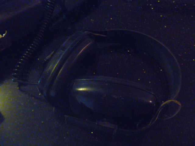

Подскажите плиз. Началось давно, уже около года назад, на мече 2 в наушниках такой звук типа шуршания негромкого. Возникает не всегда, на чуйку не влияет, только кажеться что уши менее громко стали работать. А иногда такой треск и офигительная громкость в ушах, все четко и классно слышно даже через 7ку капюшен. Это проблема с ушами или с платой? Шумы раздаются в двух ушах, Всегда хожу на полную громкость, беруши снимал - силикон вроде не поврежден, где пъезики стоят. Прибор брал три года назад со штатов с минимальным БУ.

Cкорее всего кабель ушей наелся...Под замену...
Плата у Меча очень надежная и редко летит без постороннего вмешательства.

снаружи изоляция вроде не потресканная, на всякие изгибы и изломы звук не реагирует.

Бывает,внутри хреновый уже..Кабели -это проблема нынешнего Меча. Два сезона не выдерживают...Буквально в субботу отправил рабочую катуху от него на переделку кабеля...Не стал ждать проблем...

Если кому интересно. Работали у меня уши нормально пару лет после покупки прибора, потом начали шуршать, еще через год как то резко стали тихо работать, приходилось затаивать дыхание что бы нормально слышать сигналы. Короч надоело. Вскрыл одно ухо среднее, убрал кампаунд, пьезик весь красный был от воды морской. К слову пьезики там стоят около 50 мм. У нас в городе таких не найти, были только 35ки. Вообщем все вычистил, поставил новый пьезик, укоротил провода на пару см(тот который на второе ухо шел был зеленый от окиси и с потрескавшейся изоляцией), припаял все и начал проверять - ничего не изменилось. А изменилось только после того как отпаял провода, которые идут на второе ухо. Укорачивать провод было уже бессмысленно, поэтому решился разбирать второе ухо. Пьезик там был отличный, правда я его угробил когда очищал от смолы. Короче замыкал кабель в себе на второе ухо в районе именно второго уха, где снята была черная изоляция. Не знаю заводской это брак или нет, но его не полностью залили кампаундом и его изоляция немножко выглядывала, наверное морская вода разьела его, хоть и промываю его после каждой нырялки под пресной водой, но в наушники она практически не попадает. Короче поставил и второй пьезик на 35 во второе ухо, заменил кабель на второе ухо и от души все это засиликонил. Вчера ездил тестировал. Небо и земля по сравнению как было. ГУдит очень громко несмотря на то, что пьезики стоят 35 вместо 50 мм. Кстати, когда укорачивал на пару см кабель, который идет в блок, он был сухим и без окиси.

Покупаешь уши от Ат Про ,а овно от Минелаба выкидываешь...Тогда приходит счастье...Причём ещё штеккер от Ат Про продаешь за 900 р.. smile.gif
