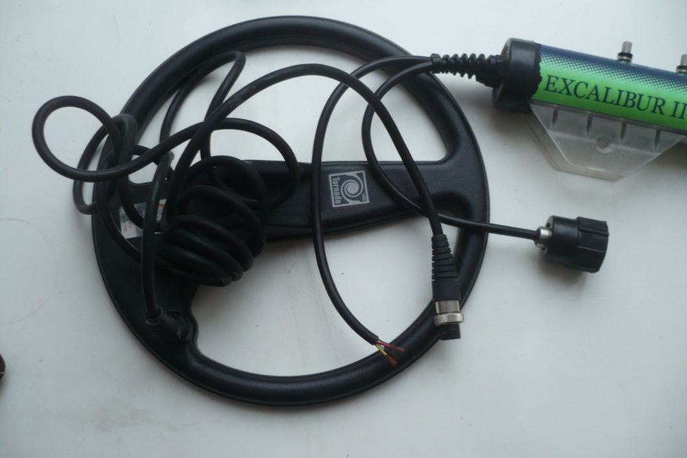

Вопрос к коллективному разуму.
вот затеял ремонт катушки от minelab для серии explorer, etrac, но не могу найти подходящего кабеля на замену.
Фото
Оригинально на передающей (??) обмотке там стоит коаксиальный провод жил на 30 - 40 сечением 0,15 мм. то что удалось достать - это провод на 7 жил. Вон там на фото выше.
Вопрос: а если для передающей обмотки пустить 2 параллельных одинаковых провода спаяв экранами и центральной жилы, для увеличения сечения. хуже не станет же?
или забить на сечение... и так пойдет?
Сообщение отредактировано pjrough: Jul 9 2015, 21:27

QUOTE(pjrough @ Jul 9 2015, 22:27)
Фото
если оправка по Украине то помогу ...
напиши длину...
