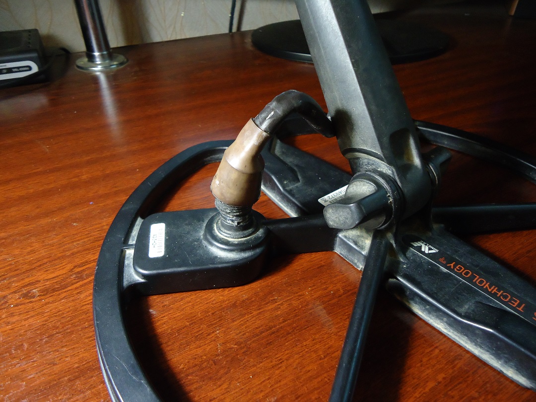

emkgroup
post Oct 13 2015, 22:28
Создана #87
Сообщений: 1,462
Зарегистрирован: 22-November 13
Пользователь №: 61,814
Металлоискатель: E-Trac-dva ,T-705
Репутация: 499 кг
QUOTE(urman @ Oct 13 2015, 22:09)
Сильно уменьшается чувствительность прибора, если увеличить длину кабеля катушки на 10 сантиметров? И существует удлинитель кабеля?
Насчет изменения чувствительности, на таких низких частотах удлиннение не сказывается.
А зачем удлиннитель кабеля?
Удлинители в природе существуют, но я живьем не видел. А если под воду, то проблематично герметизировать разъемное соединение. Если просто удлиннить припаяв дополнительный кабель, то проще.

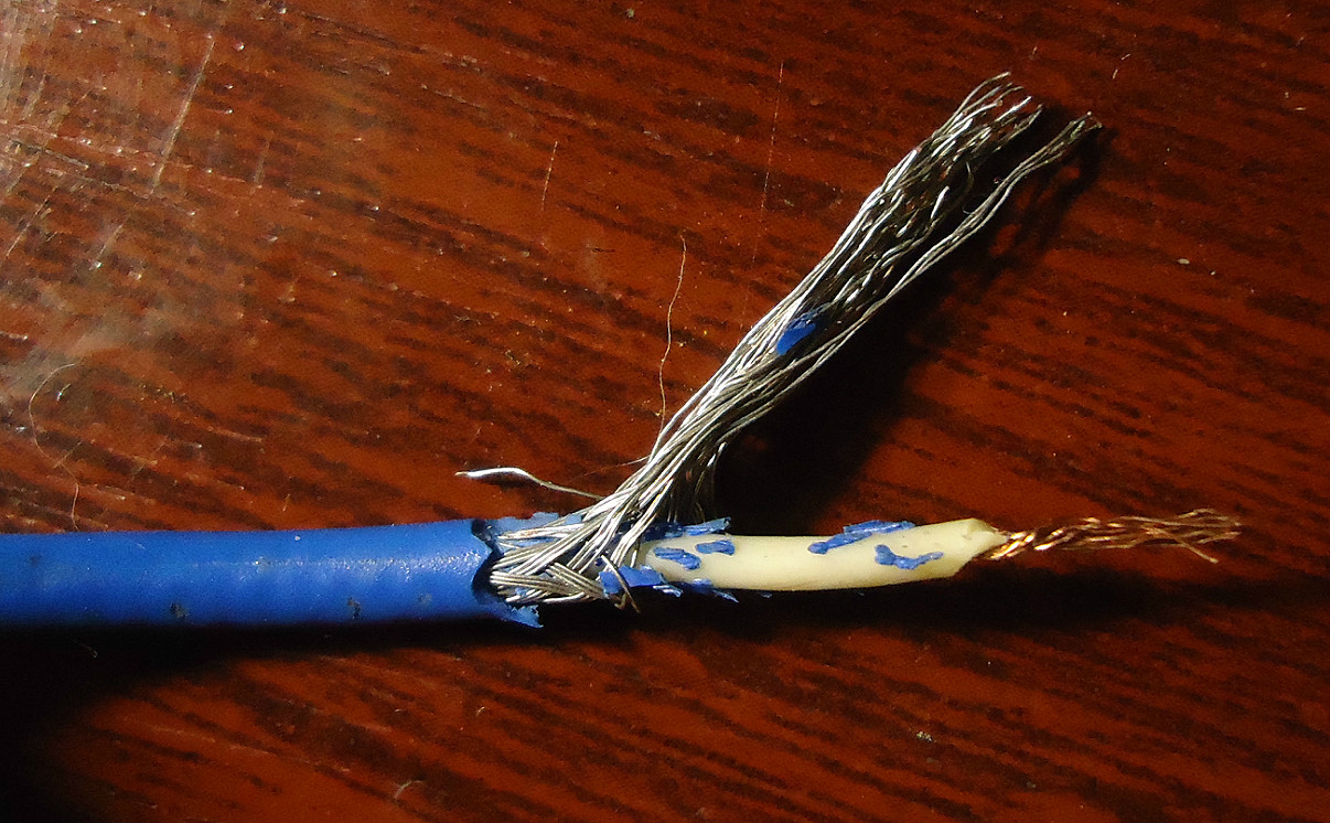

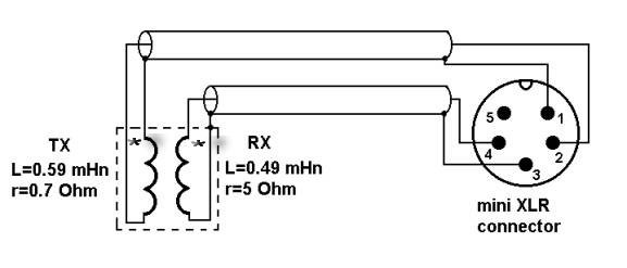

То же накрывается катушка. Попробую отремонтировать. Как понял в кабеле идут два экранированного провода. Экраны не соединяются. Примерно такие.

Штекер не соединяется экраном где гайка? И пятый штекер не подключён?
Сообщение отредактировано truhanov: Oct 25 2015, 18:15

QUOTE(truhanov @ Oct 25 2015, 18:13)
Верно.
ТХ-более толстый провод.

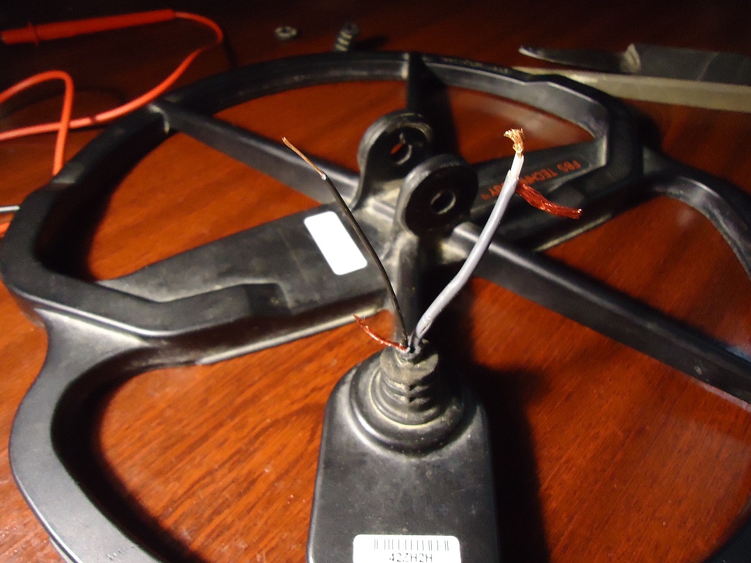

Разобрал кабель. Обрыв экрана тонкого чёрного провода RX на входе гермоввода.

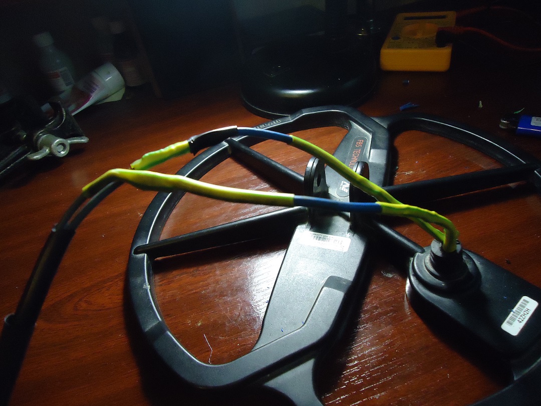

Припаял два кусочка провода сантиметров по 10.
truhanov
post Oct 26 2015, 14:52
Создана #96
Сообщений: 575
Зарегистрирован: 29-January 15
Из: Московская обл.
Пользователь №: 2,328,519
Металлоискатель: E-Trac.
Номер карты: 42...........63
Репутация: 84 кг
Одел термоусадочные трубки.

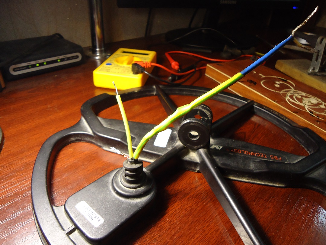

truhanov
post Oct 26 2015, 15:01
Создана #97
Сообщений: 575
Из: Московская обл.
Репутация: 84 кг
Ну вот всё готово. Катушка прозванивается. Включал дома. Вроде всё нормально. Надо в поле пробовать.Конечно получилось не очень красиво но зато герметично и работает.
