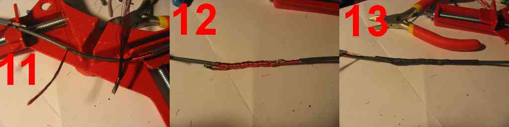

5.Приступаем к кабелю.
В данном случае он не менялся, а только немного, на 15 см.наращивался для уменьшения натяга при установки катушки.У меня кусок кабеля, остался от прежней замены, можно воспользоваться любым экранированным с многожильным центральным проводом:микрофонным, межблочным и т.п.
Аккуратно разделываем кабель освобождая экранирующие оплетки примерно на 5 см.На участках для сростки оставляем изоляции на внутреннем проводнике с одной стороны примерно 1 см, с
другой стороны 3-4 см, куда одеваем кусочек термоусадки на 5 мм меньшей длины. Облуживаем и
спаивем 2 проводника центрального провода, одеваем место спайки в термоусадку, прогреваем ее
термофеном или горелкой, на худой конец турбозажигалкой(рис.11)
Обматываем центральную жилу приемного кабеля RX(тонкий черный провод) экраном, если не
хватает, подпаиваем еще кусочек экрана. Спаиваем экраны между собой(рис.12) и одеваем в
термоусадочную трубку(рис.13)

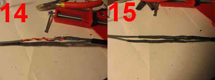

6,Оналогичную процедуру проделываем с передающим кабелем TX(толстый, белый центр).У него
не требуется тщательная экранировка, поэтому вставку можно сделать из 2-х одиночных
многожильных проводов, скажем от старого сетевого удлинителя (рис.14,15)

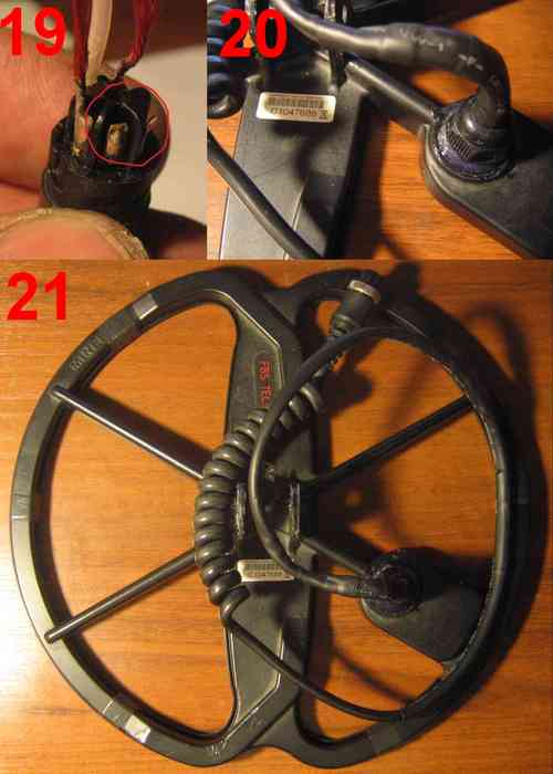

8. В моем случае RX глючил, пришлось разобрать разъем, который внутри оказался залит
герметиком. Вскрытие показало, что обломан проводник центрального провода RX в месте
пайки;как его умудрило, если он залит и загерметизирован, не понятно. Пришлось его
перепаять, после чего снова прозвонил, а затем подключил к прибору. Убедившись, что все в
порядке, натянул сначала предварительно одетые обе длинные трубки,прогрел их горелкой, потом по
очереди 15-ти и 7-ми сантиметровые короткие для жесткости в месте
ввода в катушку.Сверху на термоклей приклеил колпачек гермоввода, расточив отверстие по месту надфилем(рис. 20)
Затем равномерно нагрел примерно 15 см. кабеля от входа в катушку и придал кабелю нужный
загиб (рис. 20 и 21).
Результат на рис. 21.
Сообщение отредактировано emkgroup: Dec 16 2014, 18:21

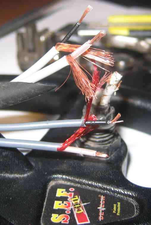

В месте пайки, облуженые проводки становятся жесткими, и будут стремится отломаться от своих нелуженых проводков. Стоит несколько раз согнуть- разогнуть. Поэтому это место, для надежности нужно фиксировать намертво. Одевать какой-нибудь цилиндр, заливать все это дело эпоксидкой. Где-то в инете видел фото подобного ремонта. Но тогда трудно вставить кабель в штангу. Поэтому так делать не надо. Кроме того нарушается экранирование сигнала с приемной обмотки. Да и смотрится стремно.
Поэтому я делаю так, как на фото. (Присылают много, пока зима, время есть...)
Если катушку не пробовали мастерить, то сверху она выглядит так же как новая, имеет запас прочности по кабелю, такой же как у новой.

Это не первая моя катушка, поэтому "грабли" уже пройдены.
В месте входа в катушку кабель одет в 4 слоя термоусадки+центральные срощенные жилы и сами кабели в термоусадках, так что там достаточно жестко, а чтобы все это все таки гнулось, кабелю придана оптимальная форма на участке до входа в катушку, благо термоусадка позволяет. Гермоввод на катушке 11"fbs не съемный, он отлит вместе с кабелем, а внутри катушки кабели разведены в разные стороны в теле гермоввода. Сам ремонтированный участок кабеля средней жесткомти, 2 слоя термоусадки, а вклеенный колпачек отгермоввода намертво прихватвает кабель на вводе в катушку, та что там все ОК
На фото 1-тело гермоввода, 2,3 выходы кабелей внутрь катушки

user posted image  user posted image  user posted image
Таким способом ультимат детеча чинил.По случаю досталось с вырваным под корень кабелем.Вот результат:
а сверху как новая

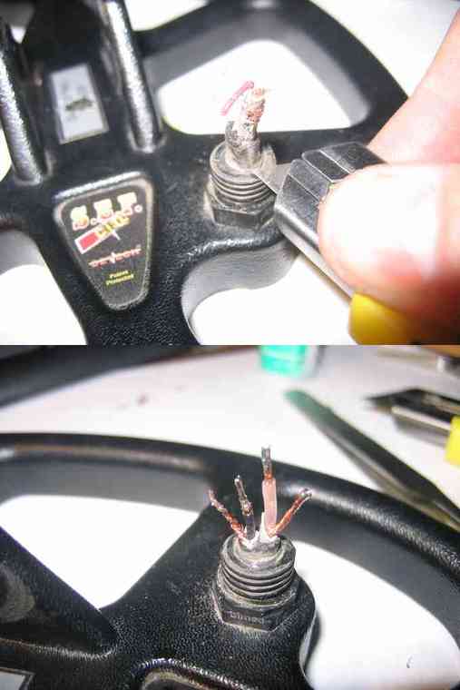

В личку пришел вопрос: А что же с катушкой Detech?
Detech SEF 6Х8" пришла ко мне недавно после неудачного ремонта.
Первое что с ней сделал.... кусачками откусил кабель от катушки.
Затем удалил все лишнее на входе в катушку и подготовил кабель
к соединению.

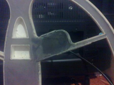

Добрый день, уважаемые коллеги. Скажите, можно в эту тему разместить свой вопрос по ремонту штатки на етрак или лучше создать новую тему?
Прочитал всю тему, ответа к своей проблеме пока не нашел.

Проблема такая.
Я купил здесь на форуме б.у. етрак. Штатная катушка не рабочая. К продавцу претензий нет, я все видел, получил скидку.
Катушка ничего не видит. До меня ее пытались ремонтировать, вход кабеля залит силиконом, снизу под защитой слой эпоксидки. Сделано все было коряво.
Я отдал в ремонт своему знакомому с прямыми руками. Он снял все это говно с катушки, перепаял кабель. Теперь она видит металл, но с очень малого расстояния. На улице на полной ручной чуйке видит монету 2 руб с 5 см по воздуху. В чем проблема может быть? Фото могу сделать вечером.
ПС, до этого у меня была аська и Т705, но с траком впервые работаю. Может что то не так делаю? Но вряд ли, не первый ведь МД.
