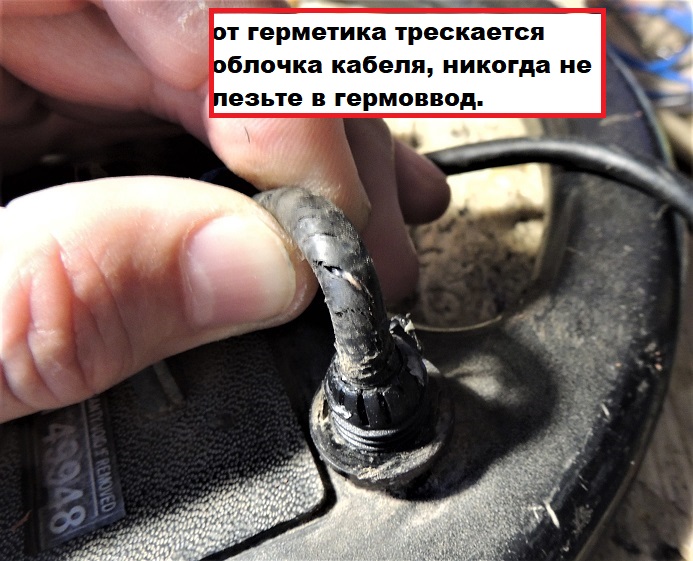

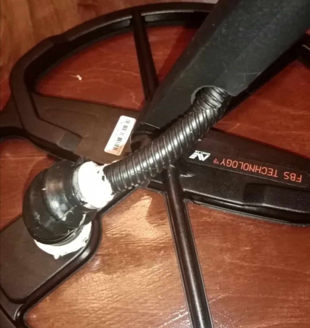

Как написал ГИЛ, это более правильное решение. Катушка имеет нормальный вид и искать с такой катушкой приятно. А когда на конце что-то похожее на кучу говна, это уже не катушка.
Заматывать кабель, обмазывать его всякими всевозможными клеями не рекомендую. Например изолента, которой многие обатывают вывод кабеля из гермоввода, разъедает оболочку кабеля, кабель становится трухлявый и крошится. Катушка послужила бы лет двадцать, но обмотанная изолентой год...два. С порванной оболочкой тоже будет работать, пока влагой не насытится.
На фото следствие обмотки изолентой.
Сообщение отредактировано Fuma: Sep 29 2021, 09:42

Изолента сверху гофры, а эта куча говна, как вы выразились состоит из манжета и хорошего дорогова герметика свои функции выполняет уже третий год. Хожу и по речкам и каждый раз после копа мою катушку под краном.

По крайней мере все работает третей год, нет никаких проблем с катушкой. Провод как в броне и не играет, не качается, тем самым нет изломов и трений. Катушка на копе всегда плавает это каждый знает, то об траву зацепил, то по склону идёшь надо угол катушки изменить и т д.

Я такие катушки ремонтирую. И эту кучу говна срезаю скальпелем. А про тех кто так делает, думаю плохо. Иностранный высокотехнологичный завод сделал продукцию. И не надо ее трогать, она будет работать и в воде и под водой.

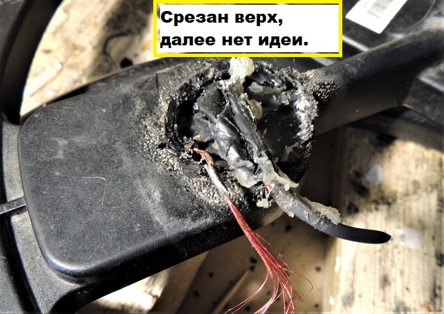

QUOTE(Fuma @ Sep 29 2021, 10:16)
Далее идеи только такие:
Оплата: карта СБ № 4276........7822

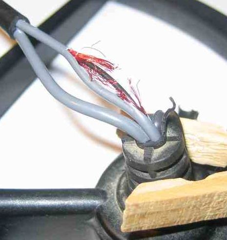

вскрытый внешне благополучный кабель поющей катушки - обрыв экрана.

QUOTE(emkgroup @ Sep 30 2021, 18:28)
Садист ты. Достаточно было только удалить родной резиновый ввод.

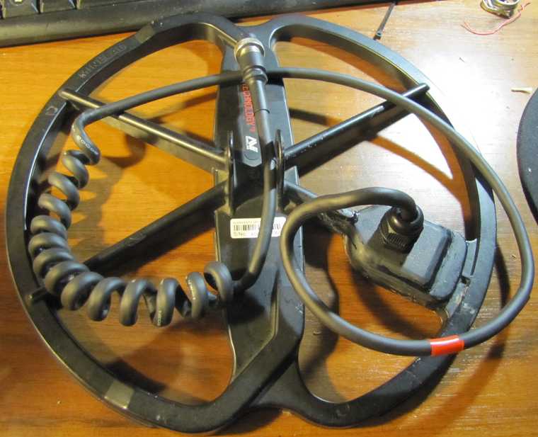

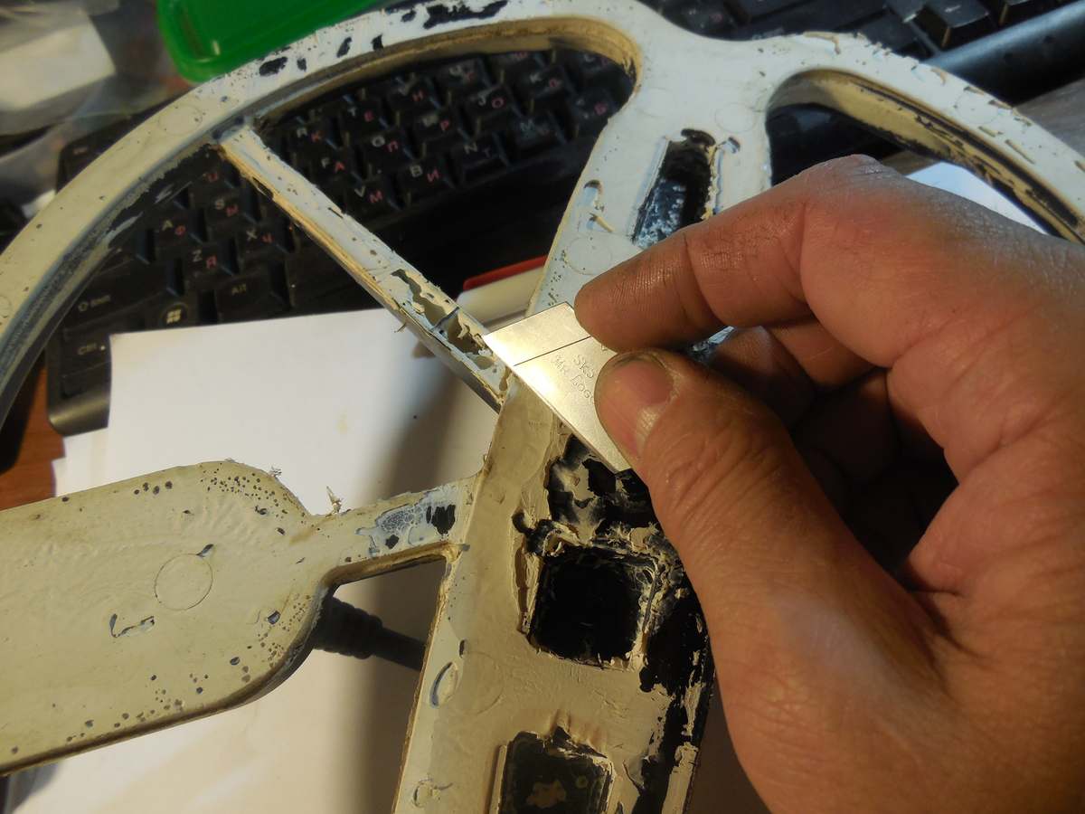

QUOTE(Novopolock @ Sep 30 2021, 23:16)
она пришла такая:
emkgroup
post Oct 8 2021, 00:22
Создана #253
Сообщений: 1,462
Зарегистрирован: 22-November 13
Пользователь №: 61,814
Металлоискатель: E-Trac-dva ,T-705
Репутация: 499 кг

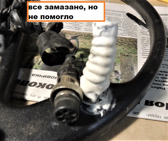

QUOTE(emkgroup @ Oct 8 2021, 00:21)
она пришла такая:
после очистки от эпоксидки и колхозного ремонта стала такой:
emkgroup
post Oct 8 2021, 00:33
Создана #254
Сообщений: 1,462
Репутация: 499 кг
бывают и такие варианты, только механическая очистка говна, никакие растворители герметик не берут.

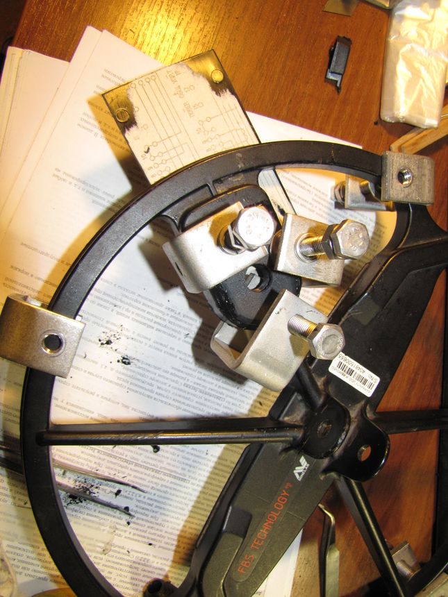

emkgroup
post Oct 8 2021, 00:38
Создана #255
Сообщений: 1,462
Репутация: 499 кг
катушки в процессе ремонта

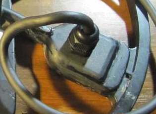

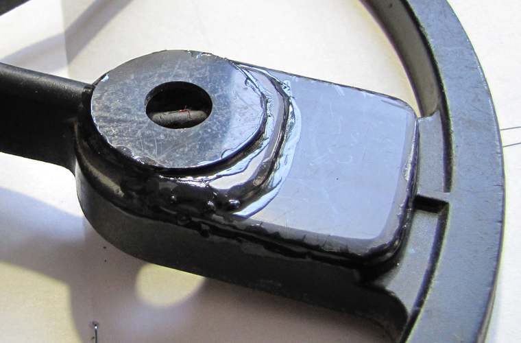

Novopolock
post Oct 23 2023, 12:49
Создана #256
Сообщений: 311
Зарегистрирован: 24-November 19
Из: Беларусь
Пользователь №: 2,385,526
Репутация: 18 кг

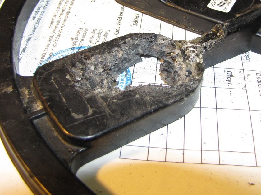

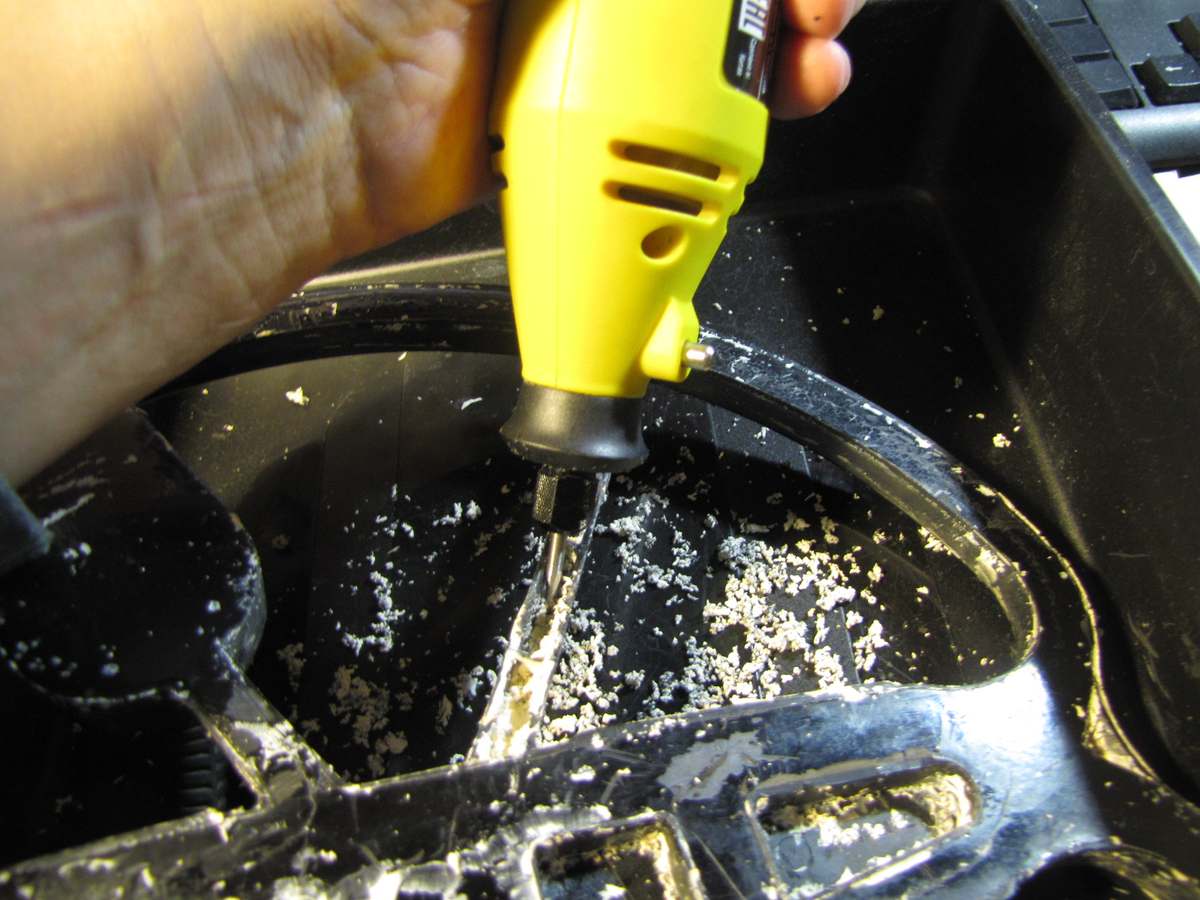

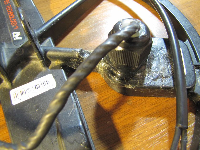

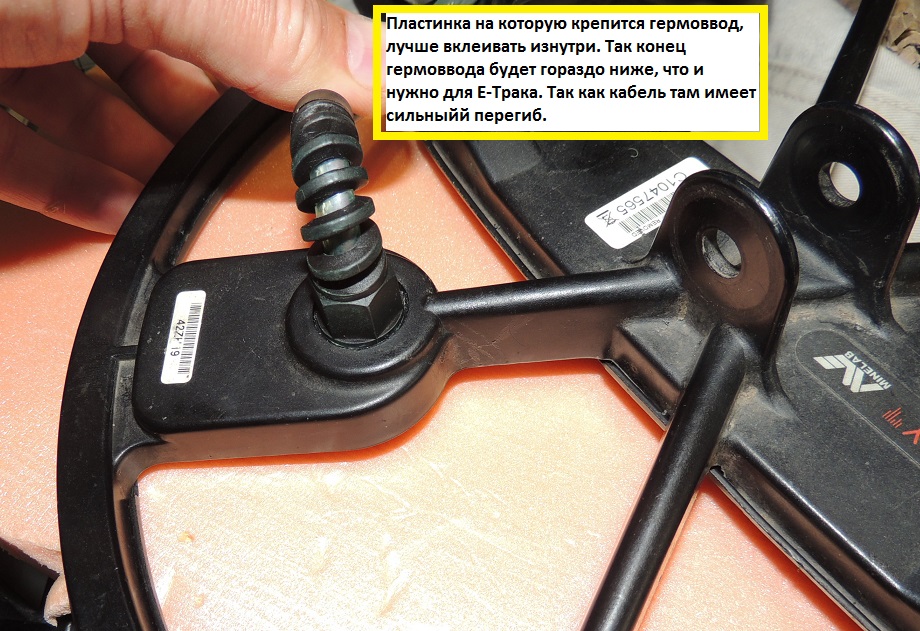

Приподниму темы.
Ремонтировал ввод в таких катущках изначально снизу, потом сверху. Теперь с опытом вернулся опять к нижнему . Если родной ввод целый, то оставляю его, а кабель фиксирую стяжкой как в Nel.
если он надорван, то уже так:
user posted image user posted image user posted image user posted image user posted image user posted image user posted image
На профильных форумах мой ник RONIN.
Fuma
post Oct 23 2023, 13:48
Создана #257
Сообщений: 2,246
Пользователь №: 11,796
Репутация: 1429 кг
Пластинка на которую крепится гермоввод, лучше вклеивать изнутри на дихлорэтан. Так хвост гермоввода будет ниже, что лучше подойдет для Е-траковсой штанги.
У меня вклеено и снизу, и сверху. Толщина верхнего 1.5-2мм. Уверен, такая разница не повлияет.

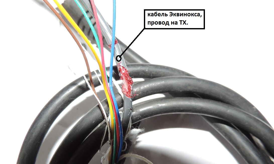

Можно расковырять катушку сверху, только не рекомендую портить корпус катушки. Можно убрать эпоксидку снизу, и опять же залить такой же эпокисдкой, что правильно. Но главное, чем замените кабель, который оборвался внутри? Если опять же его протяните, то он опять оборвется. Вот кабель Эквинокса через некоторое время, на фото. Жила на ТХ вся потрескалась, экранная часть порвалась. И не только у гермоввода, он по всей длине такой, специально смотрел, сдирал оболочку. Такой кабель только в мусорку. Аналогично минелабовские кабели на Е-Траковские катушки. А особенно фирмы ДЕТЕЧ. Без замены кабеля, ремонт получается на месяц два и все.
