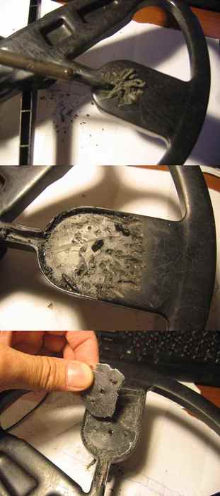

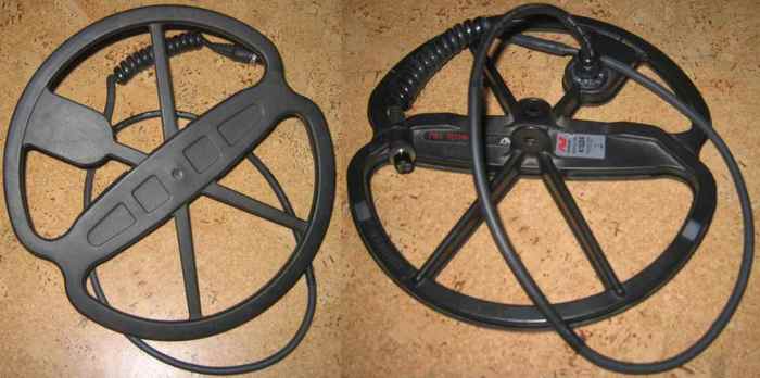

Итак, попалпсь мне катуха, типа тяжелый случай.
Вердикт назрел сам собой: требуется вскрытие.

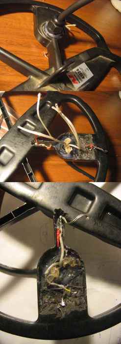

Вооружившись паяльником и терпением начал мелкофрагментарную разборку катушки. Примерно на середине наткнулся на пластиковую пластину, которую хотел извлечь в целости - не получилось, да наверное и не зачем.
Фотки, почемуто, ложатся в обратном порядке, прошу не судить за это строго.
Сообщение отредактировано emkgroup: Dec 6 2014, 22:35

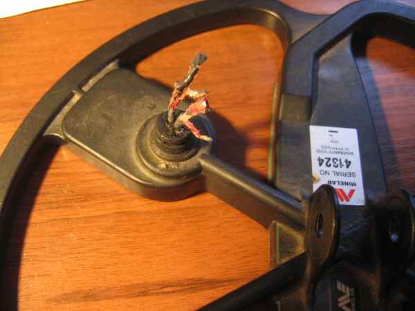

Через пару часов сношений с катушкой, добрался до проводов и гермоввода. Последние удалил в разумных пределах.
Оплата: карта СБ № 4276........7822
emkgroup
post Dec 6 2014, 22:50
Создана #25
Сообщений: 1,462
Зарегистрирован: 22-November 13
Пользователь №: 61,814
Металлоискатель: E-Trac-dva ,T-705
Репутация: 499 кг

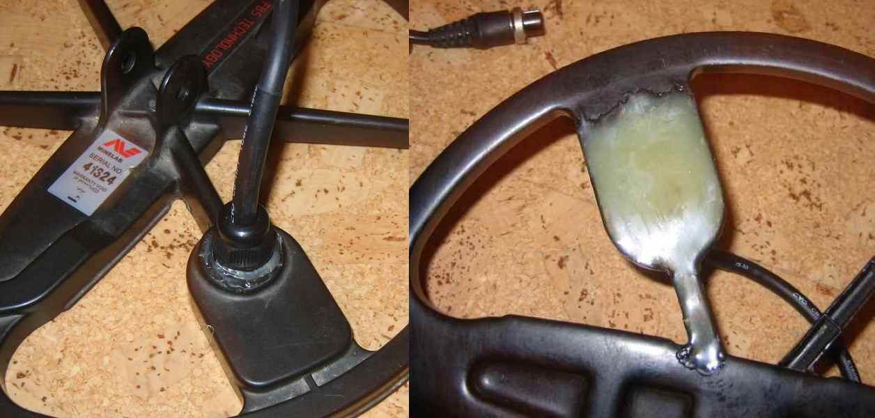

Затем, подготовленный кабель, про кабели много написано на форуме, вместе с гермовводом вставил в катуху. Для подгонки диаметроа гермоввода и посадочного места катушки пришлось вырезать подходящую по диаметрам шайбу из пластика(старый пульт от телевизора). Затем припаял провода. Сомнительные места дополнительно проложил электроизоляционным материалом, после чего проверил сачала тестером, затем подключив к прибору. После, место установки гермоввода проклеил термоклеем из пистолета.
Сообщение отредактировано emkgroup: Dec 6 2014, 23:05

После проверки на приборе, залил всю полость окончательно термоклеем.
Для выравнивания слоя воспользовался газовой горелкой. Горелкой надо непрерывно двигать, равномерно прогревая по всей площади.
При наличии защиты на этом можно остановиться, одеть её, прикрепить в 6-ти точках изолентой, чтобы не потерялась, и радоваться жизни
Работы примерно на 4-5 вечеров.

А это результат ремонта:

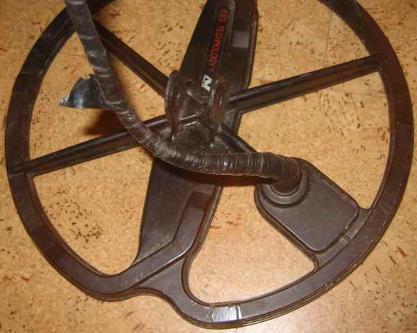

QUOTE(urman @ Nov 12 2014, 17:13)
Раз уж всё в одной теме. Скажите, пожалуйста , всё-таки прорезью в штанге вперёд или назад лучше? И вообще как предупредить поломку кабеля у основания?  smile.gif
В принципе, все равно, но вроде как говорят, что если назад, увеличивается глубина на мелкие цели типа чешуи.
А предупредить поломку кабеля, самое простое, обмотать примерно 30 см кабеля от катушки, придав пр этом форму, среднюю, которая получается во время копа с уменьшением диаметра кверху, это чтобы кабель снизу стал пожостче. У меня такая катушка ходит 5-й год без проблем.

В личке спрашивают :"Как выглядит место ввода кабеля после ремонта?"
Вот так:

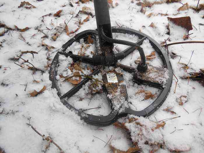

Сегодня тестил на копе в лесу. Мороз отпустил, где-то до -2, место выбрал на обум типа бывшая дорога, никогда там не был, посчитал, что для тестов место не важно. Результат за 1,5 часа на фото. Еще нарылось штук 20 бескозырок, они не в счет.
А главное, как всегда, подышал свежим воздухом-набрался здоровья, ну и после 3-х недельного перерыва, сбил ломку.
В общем, тест на екстремальный коп прошел успешно.
Видеоотчет: http://youtu.be/qyMqcpxiRr0

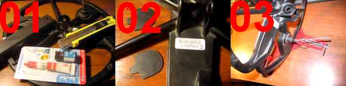

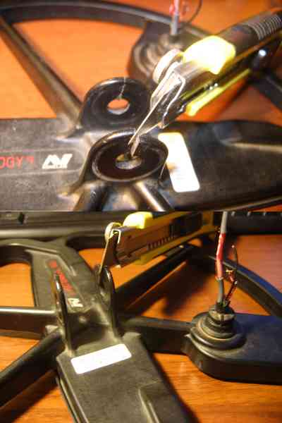

Итак приступим к реанимации.
1.Для начала восстановим уши.
Для этого вооружимся острым ножом, подходящим куском АБС пластика(старый пульт от ТВ, кусок
грязезащиты автомобиля ненужная современная пластиковая коробкаи т.д.)и моментальным клеем, лучше с активатором.(рис 01).
Вырезаем накладки для ушей, можно для начала подогнать по месту бумажный вариант, потом
перенести на пластик. АБС пластик легко режется ножницами по картону или металлу, потом
доводится с при помощи ножа (рис 02).
Для установки катушки на столе удобно воспользоваться маленькой угловой струбциной.В данном
случае Китайского производства, 92 руб. в магазине ОБИ(рис.03)

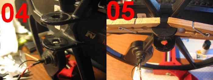

2.Сначала зачищаем и проклеиваем трещины после чего аккуратно заливаем канавку
проточенную прокладкой катушки(рис.04)
Затем с наружной стороны ушей приклеиваем одну накладку,которую фиксируем прищепками.
(рис.05)

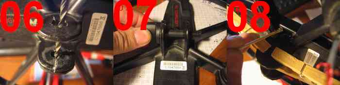

3.После высыхания клея, через отверстие без накладки высверливаем отверстие под
болт,используя имеющееся отверстие как кондуктор Чтобы отверстие не сместилось, сверлим
сначала сверлом малого диаметра, затем понемногу увеличиваем диаметр сверла следя за

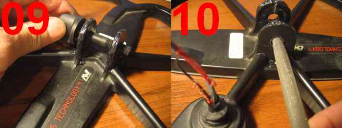

тем,чтобы не испортить старое отверстие.(рис.06)Если отверстие сместилось от центра,
доработать его лучше полукруглым надфилем (рис.10).
Примеряем болт: он должен входить свободно без сильного люфта (Рис.07).
Затем приклеиваем вторую накладку (Рис.08)и повторяем п.3
Далее все швы и стыки промазываем клеем(рис. 08)

4. После высыхания клея, примеряем болт (рис.09), если надо, дорабатываем надфилем
(рис.10)
