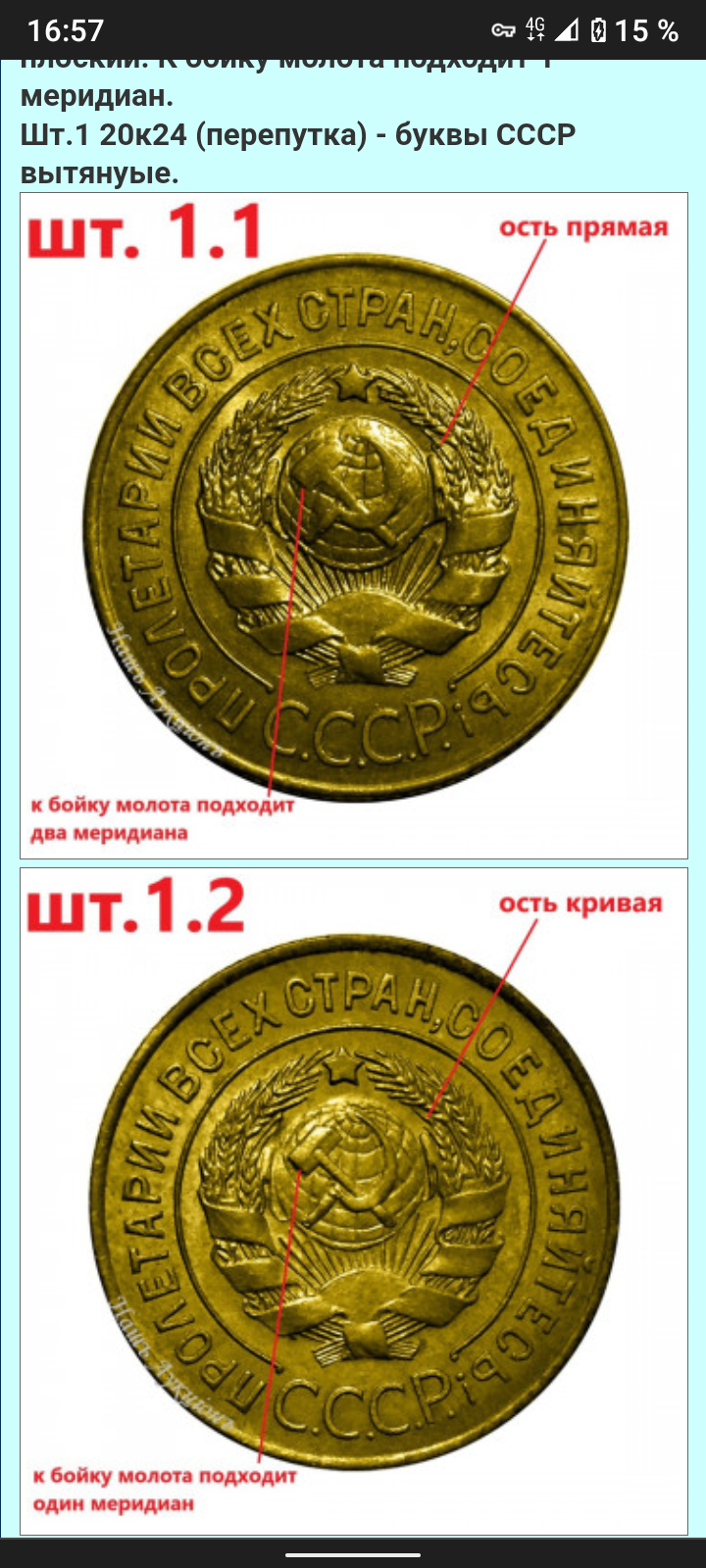

QUOTE(зверобойчик @ Jun 18 2024, 08:08)
Извиняюсь как определили по затертым меридианом?
По второй ости ,что с право от глобуса,она выглядит прямо,а это значит 1.1
Человек просто понимает , где "прямо" , а где "криво" .
Kornous
post Jun 18 2024, 16:28
Создана #68382
Сообщений: 3,566
Пользователь №: 15,554
За заслугиПочётный посетитель
Репутация: 556 кг

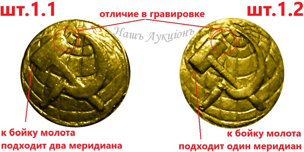

QUOTE(зверобойчик @ Jun 18 2024, 09:08)
У монеты на фото шарик плоский (шт. 1.2), а не выпуклый (шт. 1.1)... И ости совсем не причём тут... lupsk.gif
И хреново, когда лезут со своей "помощью", когда плоский шарик от выпуклого отличить не в состоянии... Если твёрдо не уверен - то лучше промолчать, а не вводить в заблуждение камрадов... facepalm.gif

QUOTE(Kornous @ Jun 18 2024, 16:28)
А это что с бугра ости ?Тут глобус весь убит.
Сообщение отредактировано зверобойчик: Jun 18 2024, 17:00

QUOTE(зверобойчик @ Jun 18 2024, 16:59)
Так у ТС на монете ость кривая, не видно разве? Да и без ости есть отличия и визуально легко отличить плоский шар 17.gif
Доброго.
У шт. 1.1 форма полюса другая и гравировка КС вокруг него отличается( самый видимый признак).
Ну и ость , как дополнение тут "кривая".

QUOTE(зверобойчик @ Jun 18 2024, 17:59)
А это что с бугра ости ?Тут глобус весь убит...
Поменьше апломба, если попал пальцем не туда... Свои ошибки нужно иметь мужество признавать и учиться на них... www.gif
А всё, что необходимо для определения разновидности этой трёшки - в наличии... lupsk.gif
Достаточно только разуть глаза... Хотя-бы для того, чтобы не уподобляться неважному танцору из старой поговорки... cheesy.gif

QUOTE(Kornous @ Jun 18 2024, 21:34)
Красиво сказано.Виноват.Монета убита.

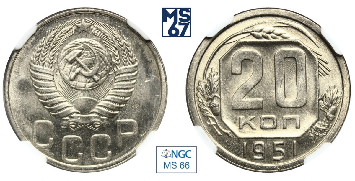

Подскажите,сколько будет примерно стоить 20к1951 в грейде ms65? Грейдил в ННР,стал счастливым обладателем данной монеты. Номер по базе KU3642. Смотрел про проходам данная монета в грейде ms66 ушла за 185т.р., ms65 не попадалась. И стоит ли сделать перегрейд в NGC? Где-то на просторах интернета читал,что ННР занижает грейд иногда. Всем спасибо

QUOTE(Тамбовщина @ Jun 20 2024, 21:36)
Интересно про 66 за 185000. Покажите

QUOTE(Grigoriig @ Jun 20 2024, 23:31)
И все же какова примерная стоимость в ms65?

QUOTE(Тамбовщина @ Jun 21 2024, 06:47)
