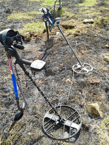

Всем доброго времени суток.Хочу поделиться первыми впечатлениями о 18DD. По поводу веса , прошлый сезон отходил с пятнашкой поэтому разницы не почувствовал если 18 и тяжелей то не намного.По поводу глубины тестов не проводил но разницу почувствовал в следущей ситуации .Выбивали деревеньку два дня первый день я ходил с пятнашкой второй с 18 и был сигнальчик который я в первый день копать не стал сигнал был больше черный цвет проскакивал но слабо и в одну сторону.Во второй день 18 показала корявый но уже более похожий на цвет сигнал , в итоге это оказался ранний совет на глубине с пол штыка который скорей всего лежал ребром.Так что в общем ощущения как от пятнашки , единственное что изменилось так это то , что помехи от трака стал слышать с более дальней дистанции. smile.gif
