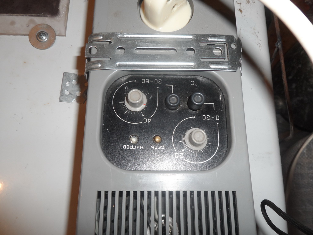

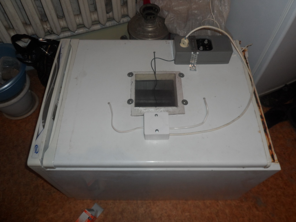

приветствую любителей разведения птицы,собрал таки себе инкубатор из одной секции двухкамерного холодильника...фото отчёт использовал советский терморегулятор УТ-1,купил здесь же использовался всего два раза ,температуру регулирует в двух диапазонах на фото видно ,при проверке электронным термометром показал перепад температуры 0,1 градуса,подключаемая мощность до двух киловатт

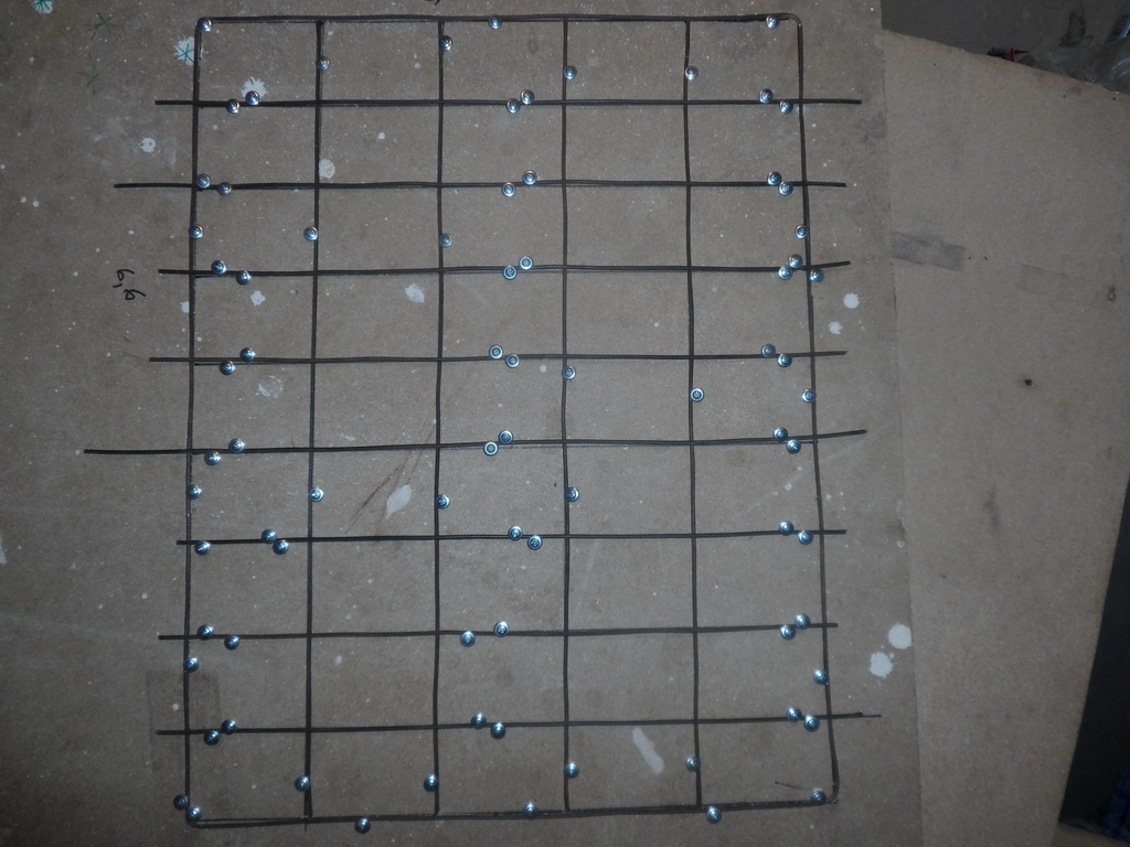

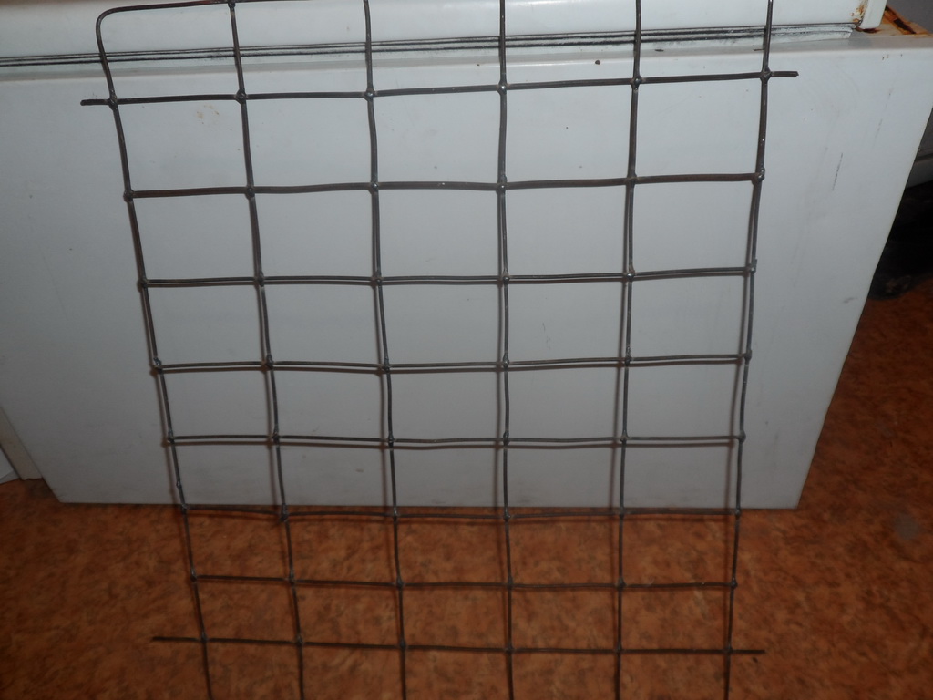

изготовил решётку для яиц ,под гусиные пока ,нанёс разметку на листе ДСП маркером ,и закрепил саморезами 2-ух мм проволоку ,сварил полуавтоматом ,если бы не закрепил повело бы от температуры ,кто хоть раз варил знает ,получилось под 45 гусиных яиц ,на втором фото торчащие концы проволоки оси под будующие колёсики

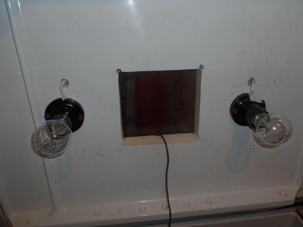

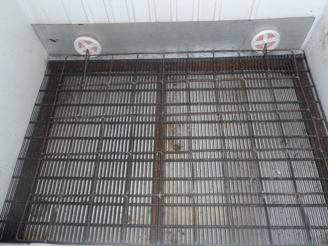

сварил нижнее основание из профиля ,в качестве решётки на дно , так же использовал запчасть от холодильника ,но по бокам пришлось добавить два листа из металла ,чтобы не было проблем при движении решётки с яйцами ,в качестве нагревателя использовал две лампы по 75 ватт,не стал заморачиватся с диммером ,вполне справляются

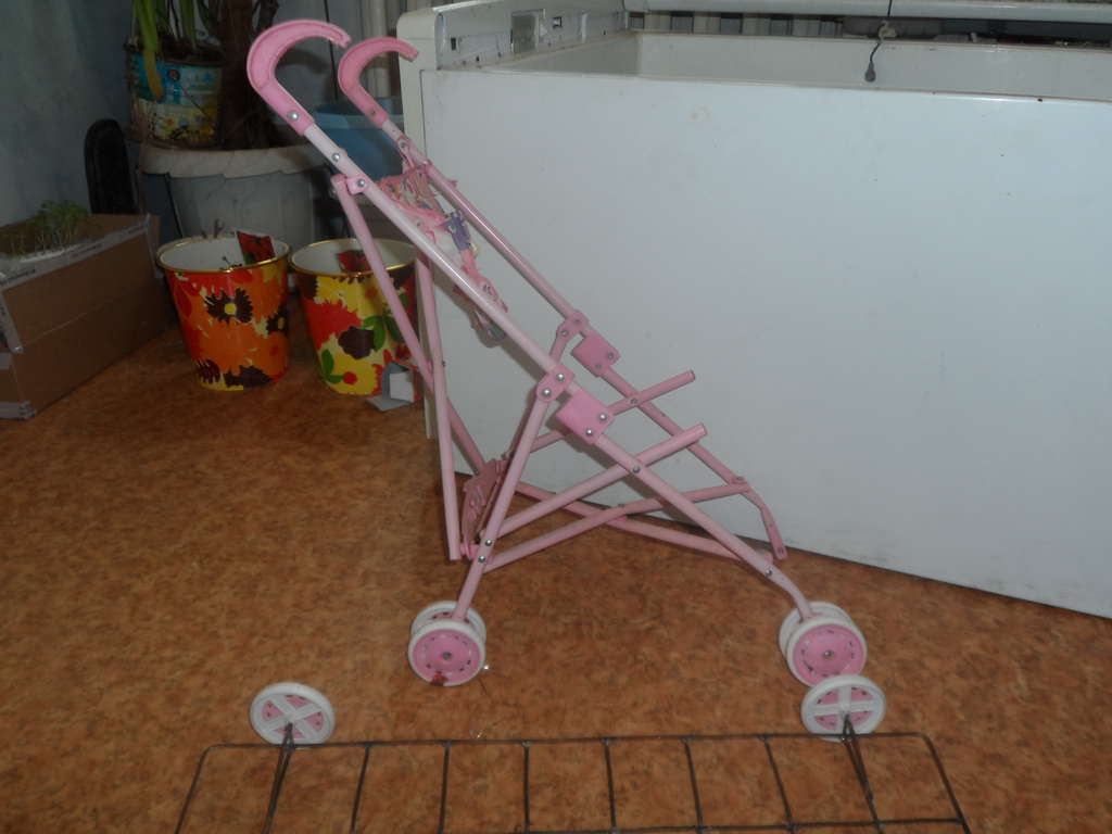

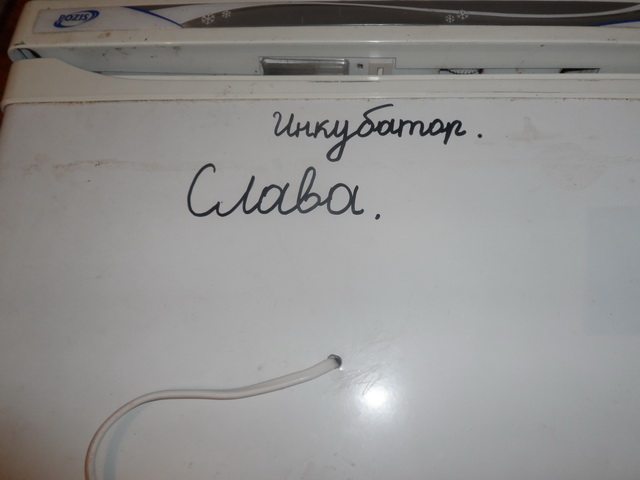

колёсики пришлось взять с детской игрушки , biggrin.gif ,дочь была не против,проверял катая с яйцами ,получилось отлично ,ни каких трений решётки ,двигается идеально ,осталось приспособить переворотное устройство от Золушки ,ещё не прислали ,и можно запускать в работу,и ещё на последок дочка придумала названия ,говорит как назовёшь так и будет работать 14.gif biggrin.gif
