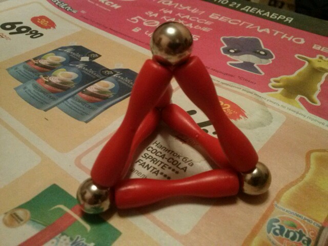

Здравствуйте, сегодня с ребёнком, собирал магнитный конструктор, и пришла в голову мысль, сделать треугольник, положить под него пять копеек, и прозвонить компадриком, дескрим на айрон, в результате полная тишина, убираю верхний шарик, всё хорошо видит, высота конструкции 5.5 см. Хотелось бы спросить народ, может ли более дорогой, и навороченный прибор, обнаружить цель, в такой магнитной ловушке?

Здравствуйте, чтобы было более понятней то о чём я написал, снял видео, зима, развлекаюсь таким образом.
https://youtu.be/5s88VQxjW4E

facepalm.gif можно проще, возьмите саморез 50 мм и поставьте его на пятачок вертикально 17.gif biggrin.gif
Спасибо, попробую, если не трудно, подкиньте ещё пару идей, с Вашим опытом, это будет не трудно.
