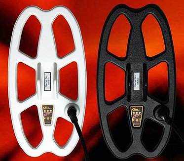

Коллеги , пользую Сильвера со стандартным 8 бубликом. Увидел в разделе продаж у камрада Ветер вот такие вот катушечки SEF 5x10 Detech . Хотел поинтересоваться , брал кто нибудь для своих Тесорок такие и как они по сравнению со штатными?

Как писал выше уважаемый Galikanopus без ручного бг, работать будет не совсем правильно,т.к. изначально катушка настроена подругому .Возможны фантомы на высокой чуйке. Но если будете использовать ее постоянно,то можно подстрлечник на плате подкрутить под эту катушку. Он там один и отвечает именно за баланс грунта.Озвучка тоже изменится по сравнению с моно. Но прирост должен быть!С уважением.

Прирост наверное вряд-ли.
Стандартные моно: бублик 8 дюймов, паутинка 9*8 дюймов. Т.е. ширина стандартных катушек 8 дюймов, а тут только 5 дюймов. А мы все знаем, что чем шире катушка тем глубже она берет. Но не пропорционально, к сожалению.
Думается применение обсуждаемой катушки это мусорные места, особенно со сложным грунтом. Поиск мелких целей типа билончики на ребре, чешуйки и в том же духе. Для своих задач должна быть очень даже ничего. Но не для глубины.

У меня был голоден с катушкой сеф 10х12 глубина хорошо прибавилось по сравнению с 9х8...

В том то и дело что в вашем случае с катушкой 10*12 ширина увеличилась на 2 дюйма. А с обсуждаемой катушкой уменьшится на 3 дюйма.

Спасибо всем за ответы. Думаю если даже не будет прироста по глубине , за счет формы будет более комфортный поиск - меньше пропусков... или я что то путаю? Да и производитель заявляет что катушка водонепроницаема уже из коробки , без дополнительной "догерметизации" и прочего напилинга. Можно любителям пляжного поиска побродить на мелководье, не опасаясь промокания и повреждения катушки...

Привет всем,потестил новую катушку сеф 10х5"-на мелочь, как на бублике, а на крупный пятак 1862 года на пару сантимов меньше родной.Думаю хорошая замена,будет меньше пропусков и больше скорость обследования,да и в грунте может лучше поведет,учитывая ДД ))С уважением ко всем.
