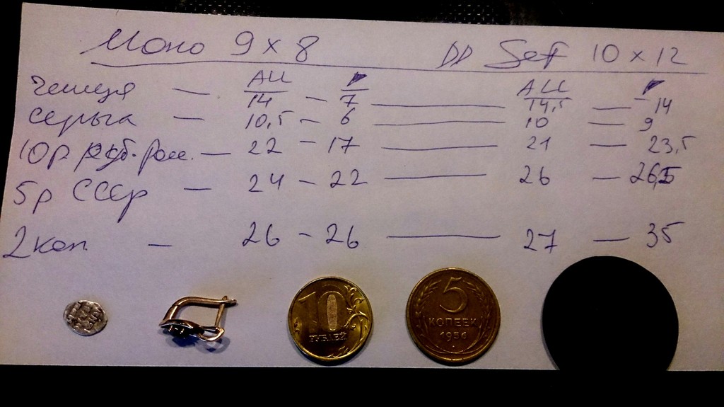

Отпишу и в этой теме.Сделал воздушный тест сильвера и компадрика с тремя катушками.5,75" 8" 12х10 моно.Просьба к владельцам сильвера с 8"бублика сделать тестик на пятачок советов 60-х г. в алметале, мин.дискриме и в Iron. С уважением ко всем.

Galikanopus
post Sep 23 2016, 16:49
Создана #340
Сообщений: 308
Зарегистрирован: 22-June 12
Пользователь №: 44,501
Репутация: 52 кг
Вот заморочился немножко, сделал табличку по своему сильверу:
