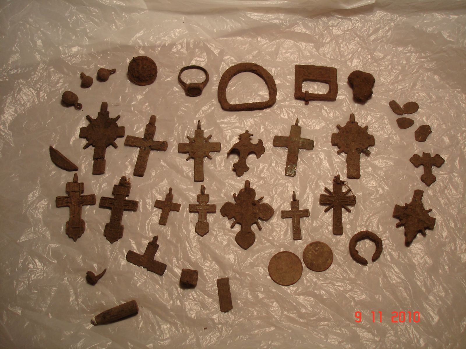

НикНик
post Nov 10 2010, 19:10
Создана #60
Сообщений: 1,301
Зарегистрирован: 25-December 08
Из: Тульская губ.
Пользователь №: 7,139
Репутация: 40 кг
QUOTE(НикНик @ Nov 9 2010, 10:39)
Джиму спасибо.Получил катушечку SEF DD 10х12,попробую завтра обкатать(если дождя небудет).
Ну вот и обкатал.Только что приехал.
Часа три походил.Последний раз был на этом месте с кат.9на8 штатн.,нашол кажется пару крестиков,пуг.гирьку и чешуйку.Место выбито крепко,думал там уже делать нечего.
С SEF 10х12 поехал туда намеренно,посмотреть что получится.
Теперь за катуху,привык почти моментально,после пары закопов центр определял уверенно,только очень тихие,глубокие цели определить потрудней чем штатной.В доказательство не цапанул ни одного креста,только один заломил наверно когда выворачивал комок земли.Сначала показалась чють тежеловата но быстро перестал замечать это.Ведет она себя нормально,разделение по металам такоеже как штатная(показалось что даже лучше).Естественно не все цели были глубокими но защет большей площади кат.искать естестно комфортней.Один крест орал я думал что там большая железяка с дыркой,видно лежал плошмя примерно на глубине 10-15см.
Короче мне очень понравилось.Ещебы походил но ехать далеко,дождь пошел и надо было выехать до темноты а там километров 30 по полям.
А вот собстно находки.За фотку звиняйте,даже не мыл,просто показать что накопал.
Еще раз повторюсь,место выбито капитально.
