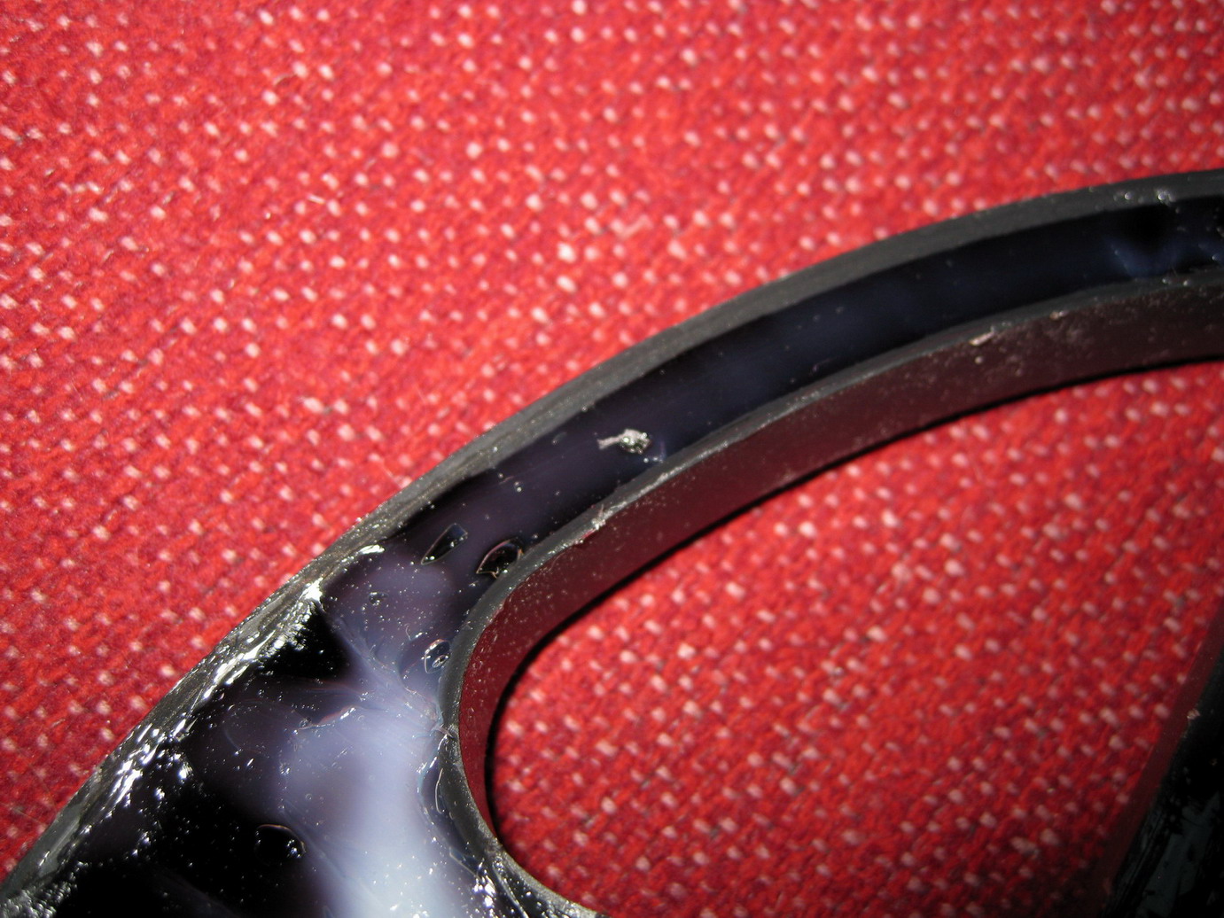

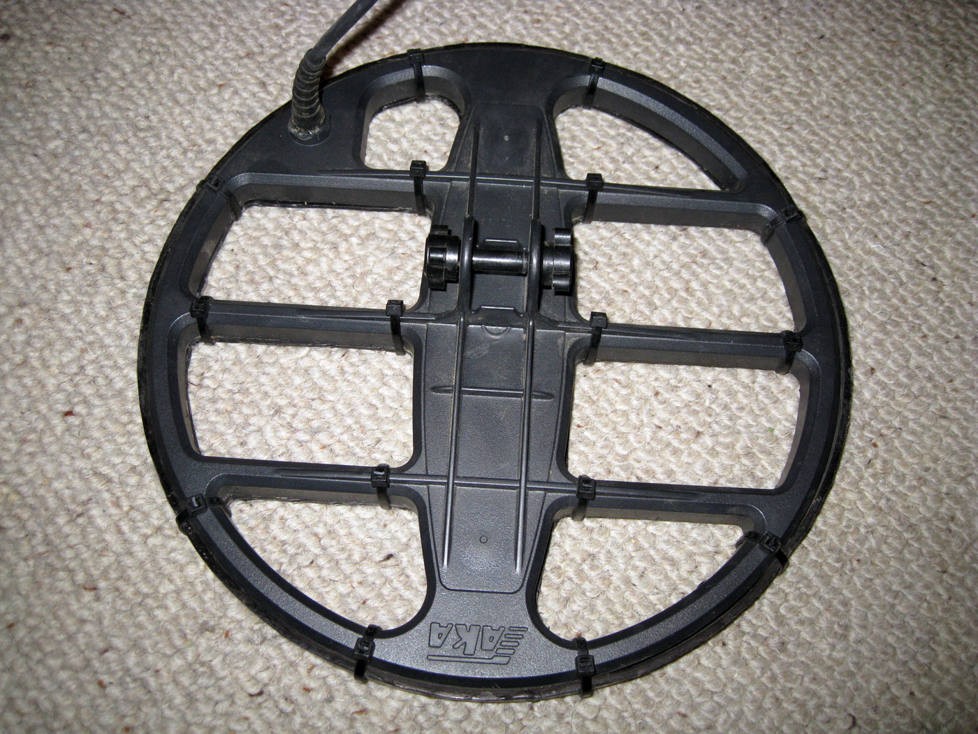

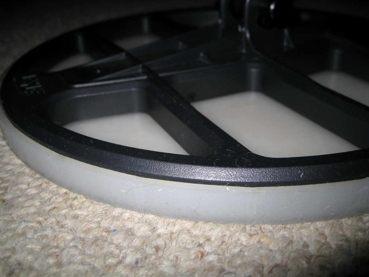

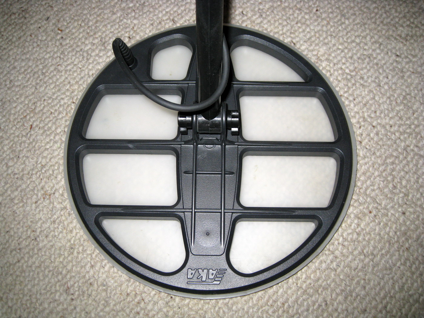

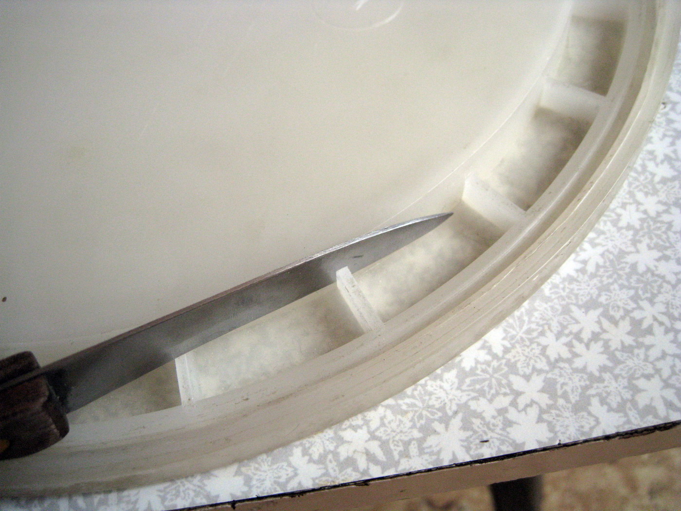

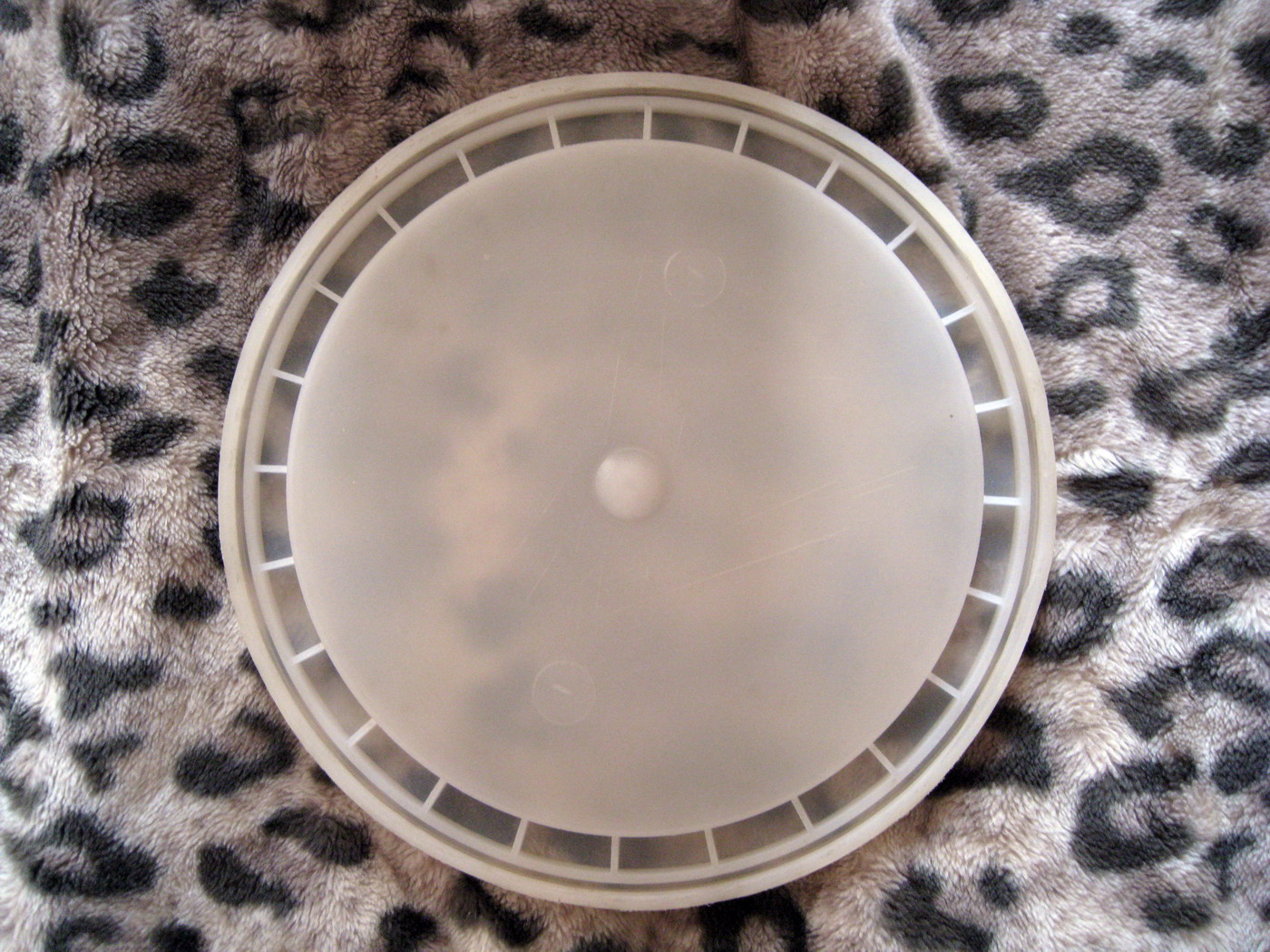

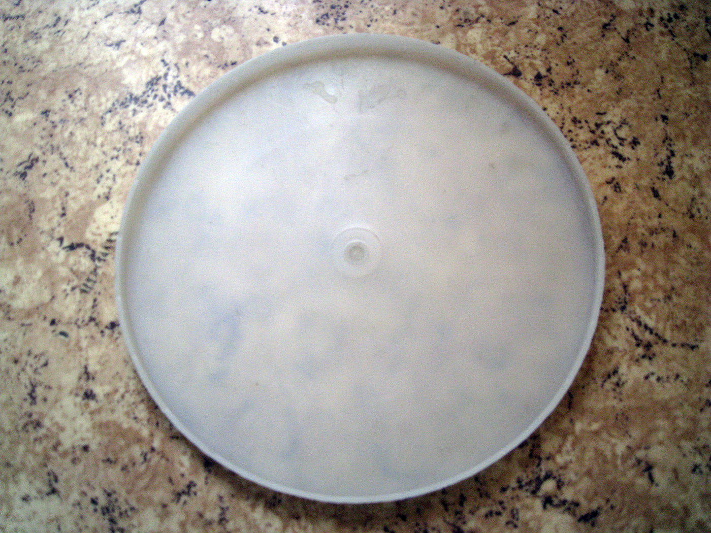

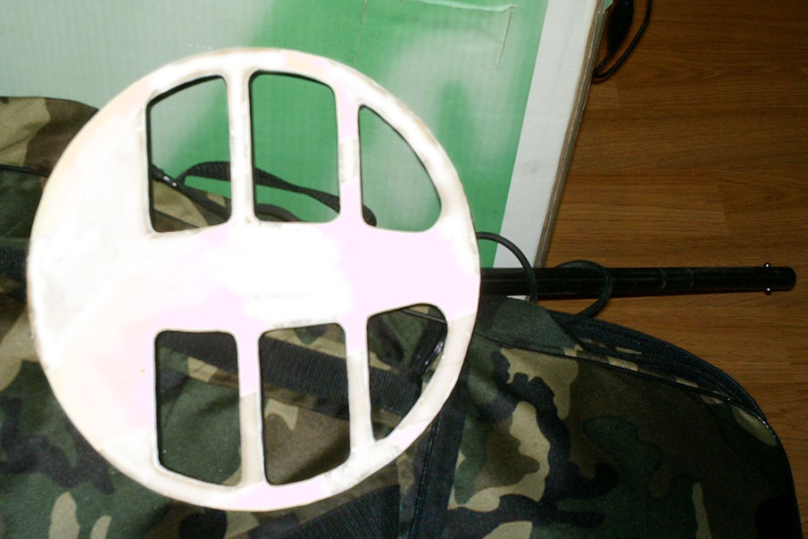

Ну вообщем оценивайте или критикуйте но вот что смог то сделал вааааще меня проперло на защиту конкретно получилось нечто оригинальное!
Первое что заметил мой МД всегда лежал в сумке рядом с бачком для грязного белья, когда с копа приезжал мыл прибор и ставил на просушку на шерстяной ковер катуха скользила прибор не уверенно стоял и падал и тут увидел крышку примерил по диаметру катухи и ВУАЛЯ повезло ниже процедура моей работы представлена подробно!
Использовал BISON герметик спец уровневый, нанес слоем в 3мм на дно катухи, при нанесении белый как сметана при высыхании прозрачный как стекло и крепкий как железо!
Далее прошелся двумя слоями по крышке для защиты катухи резиновым антигравием и прилепил все дело на хомуты 270мм длинной дабы они покрепче и пошире!
На все про все ушло 27 часов, после 3х выходов все норм подкреплять слои не надо!
Сообщение отредактировано w00dw0rld: May 21 2010, 08:13
Присоединенное изображение Присоединенное изображение Присоединенное изображение Присоединенное изображение Присоединенное изображение Присоединенное изображение Присоединенное изображение Присоединенное изображение Присоединенное изображение Присоединенное изображение Присоединенное изображение Присоединенное изображение
TeleMach
post May 21 2010, 14:53
Создана #52
Сообщений: 158
Зарегистрирован: 23-November 09
Пользователь №: 13,306
Репутация: 21 кг
Молодец!
Теперь осталось окна прорезать, иначе будет полное лукошко травы, и воды в дождь.

QUOTE(TeleMach @ May 21 2010, 16:08)
Молодец!
А Вы уверены что все фото просмотрели, просто там никак не получилось в последовательности с фотками, но все доведено до конца, внимательнее пожалуйста!
Рыбачок
post May 25 2010, 08:33
Создана #56
Сообщений: 411
Зарегистрирован: 14-January 10
Пользователь №: 14,513
Металлоискатель: ACE-250, E-Trac
Репутация: 121 кг
А я на самопальных защитах окна не вырезаю, лучше скользит и не цепляется. От воды можно просверлить два-три отверстия и всё.
