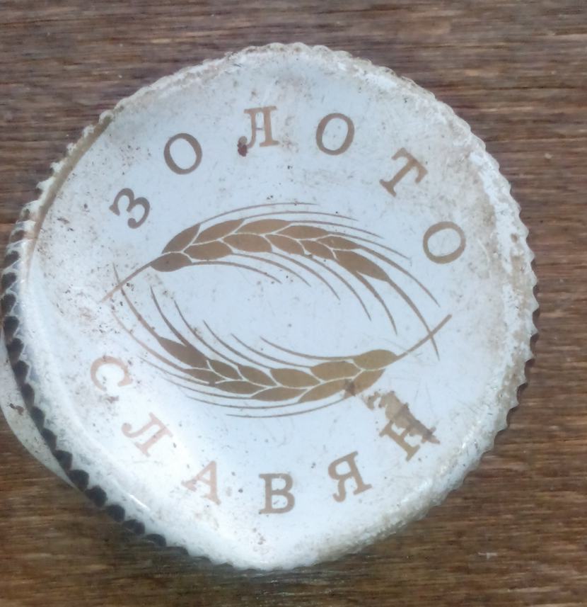

QUOTE(RomBikom @ Apr 23 2016, 13:01)
Я люблю места где их много..... это шедевр пробка, она убирается при дискриме +64, обычные при + 60-62 уже уходят . ...зато все что ниже(или выше..ну в общем в сторону 86) ..все твое.
ГЫ! А вы "венчик" ногой загните...иль сомните ее пополам... cheesy.gif Али часть покрытия уже сошло... 14.gif
RomBikom
post Apr 23 2016, 15:10
Создана #6257
Сообщений: 1,290
Зарегистрирован: 24-July 15
Пользователь №: 2,336,596
QUOTE(scandijinior @ Apr 23 2016, 13:47)
Смял пополам. Вы гений! была 60-62 стала 43-47. Дискриминатор рулит!
