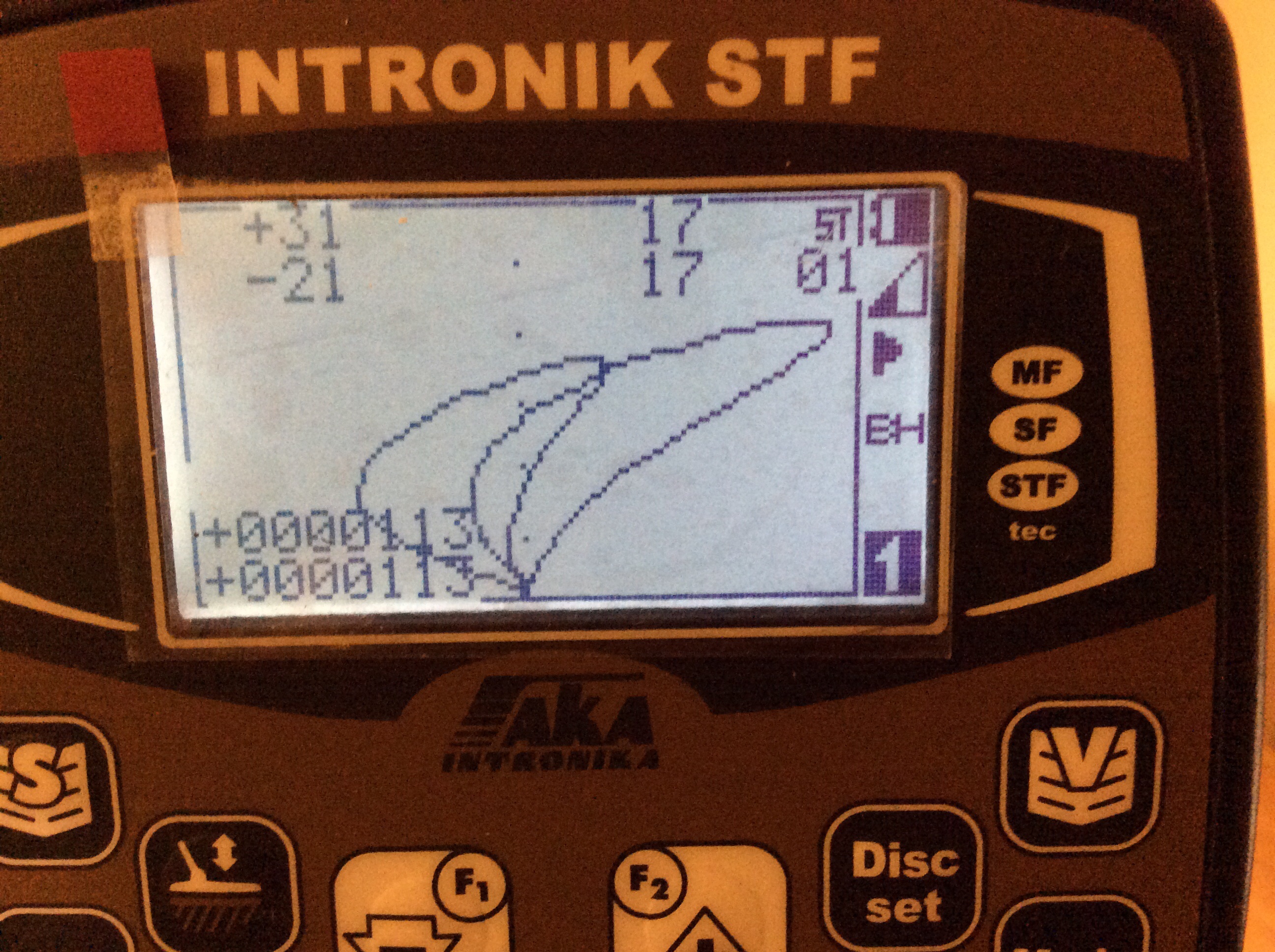

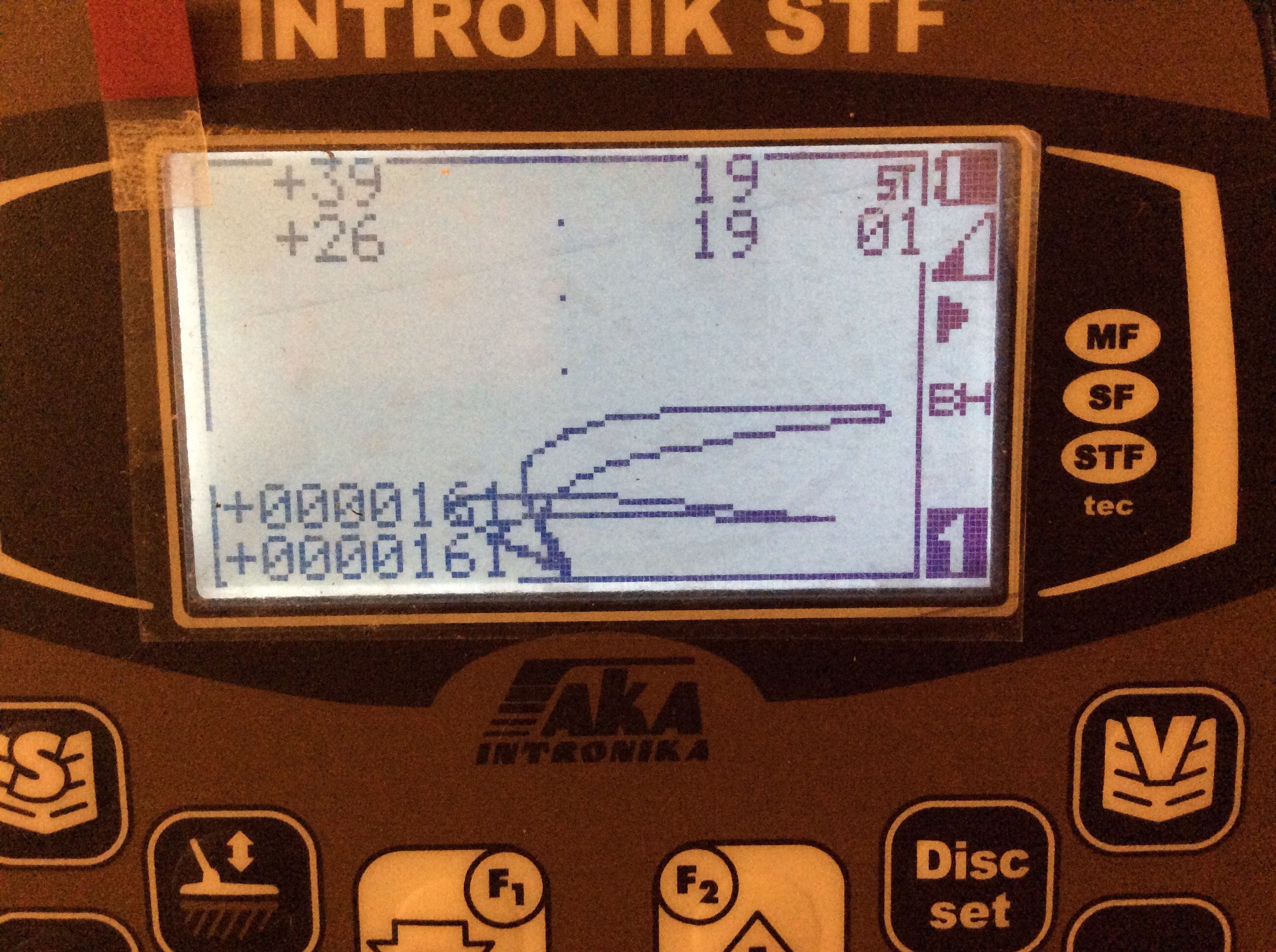

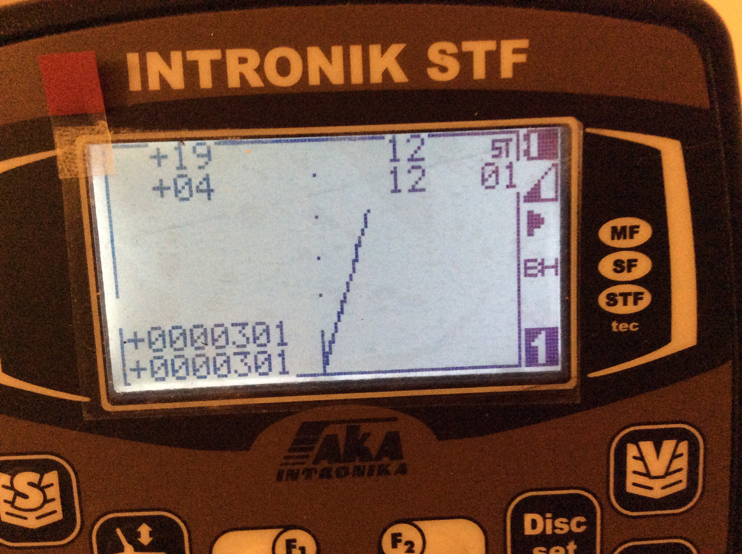

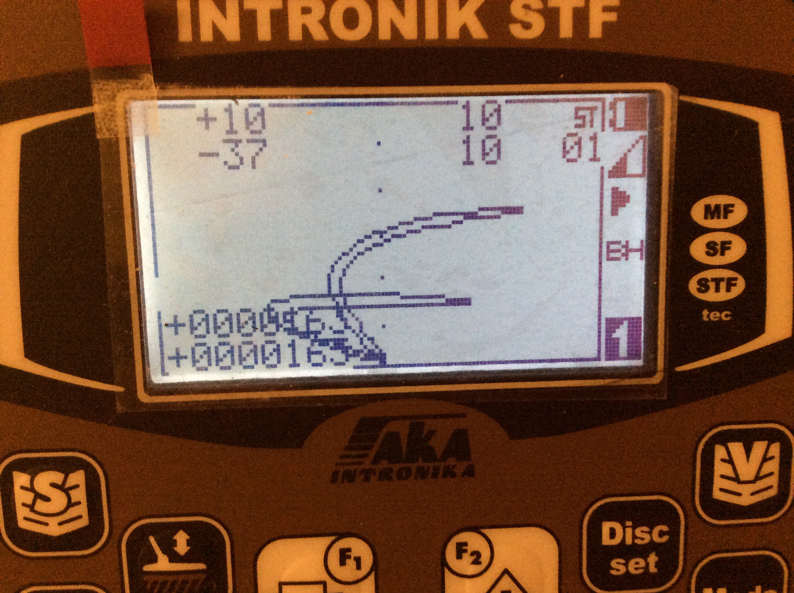

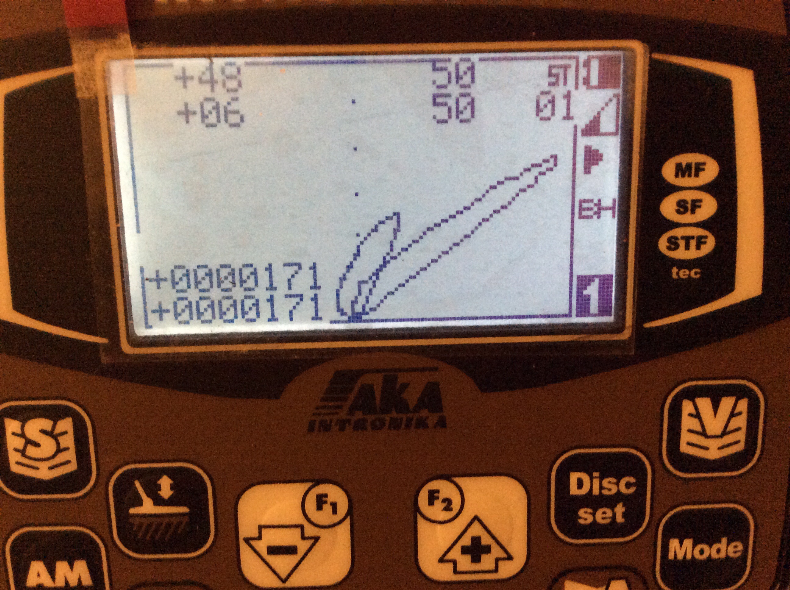

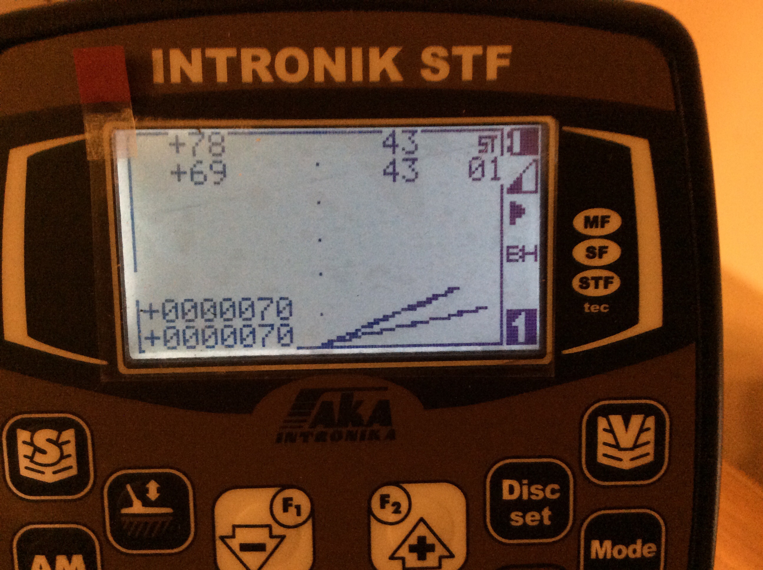

INTRONIK STF. Годографы на различные цели.
Сообщение отредактировано Lvovich: Aug 30 2015, 07:00
Lvovich
post Aug 30 2015, 07:05
Создана #2708
Сообщений: 12,621
Зарегистрирован: 24-November 08
Пользователь №: 6,674
Почётный VIPЗа работу в тылу
Металлоискатель: AKA
Репутация: 258 кг
Продолжение.
Lvovich
post Aug 30 2015, 07:27
Создана #2709
Сообщений: 12,621
Репутация: 258 кг
Все картинки одним кадром . По нему и угадывайте.
Цели.
Деньга,
маленькая чешуйка
10 р железные
10к латунь
5р железные
Пивная пробка
10к железные
Динамик Сигнума
Сверло 3 мм
Плоскогубцы
Сверло 5 мм
Крышка стеклянной банки ф80мм железо
Сверло 1,5мм
Нумерация слева -направо , сверху - вниз.
Сообщение отредактировано Lvovich: Aug 30 2015, 07:43

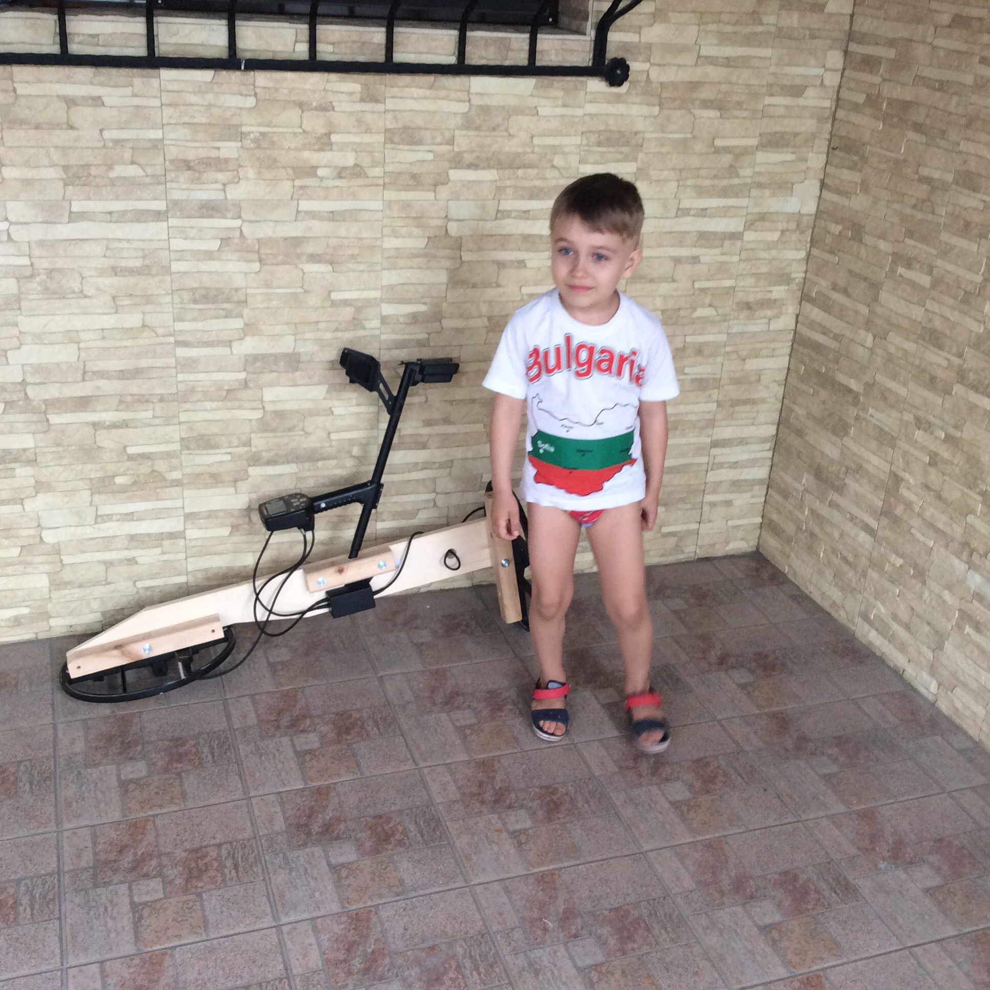

QUOTE(Руся @ Aug 30 2015, 00:22)
Виктор Олегович, а на фото, которым Вы меня пугали, разве не 15" разнесёнка? Или это только муляж? cheesy.gif

Маленькая чешуйка первый ряд справа пятая.
Денга верхний ряд седьмая.
10к латунь верхний 4 справа.
Железные монеты с крышками и динамиком вызывают очень сильные сомнения... Так как форма и состав... Пусть монеты будут верхний ряд 1, 2, 3, соответственно 10к, 5р, 10р.
А нижний 3-4-5 будут динамик, пробка, крышка.
Нижний 6 плоскогубцы.
Ну и свёрла: 5мм верхний 6, 3мм 1 нижний, 1,5мм 2 нижний.
Цветные цели практически не сомневаюсь, остальное больше логически вычислял, поэтому на зачёт не претендую вообще)).

QUOTE(Lvovich @ Aug 30 2015, 07:51)
Узкоглазые продвинулись дальше в технологии IFT Лисапет уже изобретен biggrin.gif biggrin.gif biggrin.gif user posted image

QUOTE(Lvovich @ Aug 30 2015, 08:27)
Ну, если беспонтовые )) цели не брать в расчет, то
Деньга, 7
маленькая чешуйка 5
10к латунь 4
Сообщение отредактировано asgo: Aug 30 2015, 08:50

QUOTE(Fokyc @ Aug 30 2015, 09:36)

QUOTE(Fokyc @ Aug 30 2015, 09:51)
Да забыл уже все годографы 16.gif ...
А прибора под рукой нет...
Виктор Олегович, с какого расстояния определяли? У всех одинаковое?
На грунт предположу пивная пробка легла - 12, а с рейтингом 26 10 коп железные. 10 номер
Нет, все-таки сверло лежит на грунте - 12 номер с рейтингом 5, оно на иголку похоже, вряд ли пробка ржавая была, это они в земле такие бывают, а на воздухе иначе.
Сообщение отредактировано asgo: Aug 30 2015, 09:01

Основные сомнения в плоскогубцах, крышке и пивной пробке... На пассатижи не вижу глубочайшего минуса с большим рейтингом, это и смущает, такая же примерно фигня с крышкой, ну а пробка всегда вела себя подозрительно. С очень большим разбросом показаний в грунте, поэтому конкретики по воздуху не знаю...
asgo
post Aug 30 2015, 09:04
Создана #2718
Проверенный пользователь
Сообщений: 28,524
Пользователь №: 7,120
За заслугиПочётный посетитель
Репутация: 1909 кг
QUOTE(Fokyc @ Aug 30 2015, 10:01)
Паш, на пассатижи не будет глубокого минуса, они как раз выше по шкале
Сообщение отредактировано asgo: Aug 30 2015, 09:06

QUOTE(asgo @ Aug 30 2015, 09:55)
Нет, все-таки сверло на грунте - 12 номер, оно на иголку похоже, вряд ли пробка ржавая была, это они в земле такие бывают, а на воздухе иначе.
Тут не рейтинг надо смотреть, а композицию годографов на двух частотах. И это ... поменьше выступайте с позиций одночастотных живопырок. Счастье близко ... для умеющих наблюдать и физически анализировать. biggrin.gif
Надеюсь в итоге у Вас будет представление о чем идет речь , какие это открывает перспективы , и почему мы так долго это делаем.
Серёж, крышка и плоскогубцы у нас должны иметь примерно одинаковый рейтинг. Но 99 у нас только в одном случае.. Если только Виктор Олегович крышку не запечатлел на ребре. Следующие рейтинги у нас +43 на денгу и +50 не известно на что ...и? Крышка может по рейтингу равняться денге? Предположим что да. Но тогда на МФТ у нас на крышку ВДИ будет в +88+90, где на интронике нечто близкое?
А вообще я чёт хотел другое написать, но пока писал выше, уже забыл зачем зашёл... Тьфу, блин...
