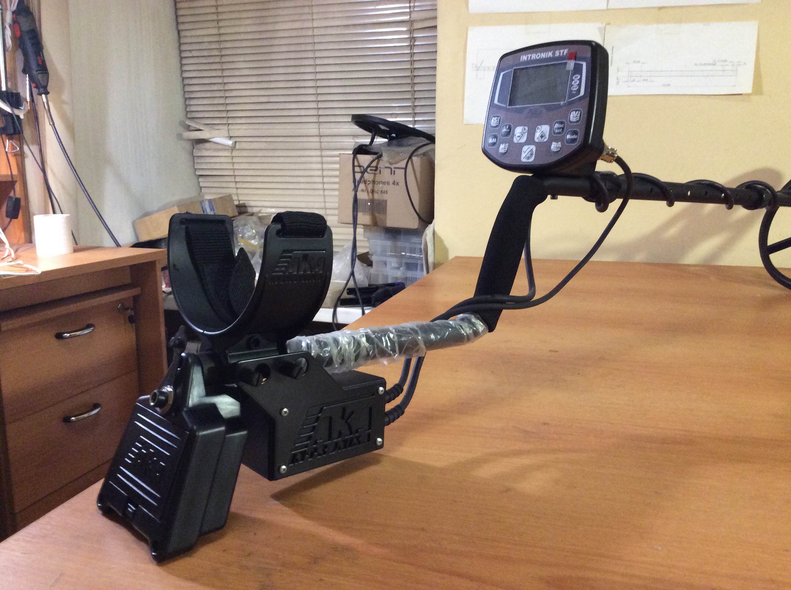

Выглядят эти круглые , под подлокотником , как две капсулы , для радиоактивных изотопов . 15.gif biggrin.gif

QUOTE(Байбак @ Aug 17 2015, 22:42)
