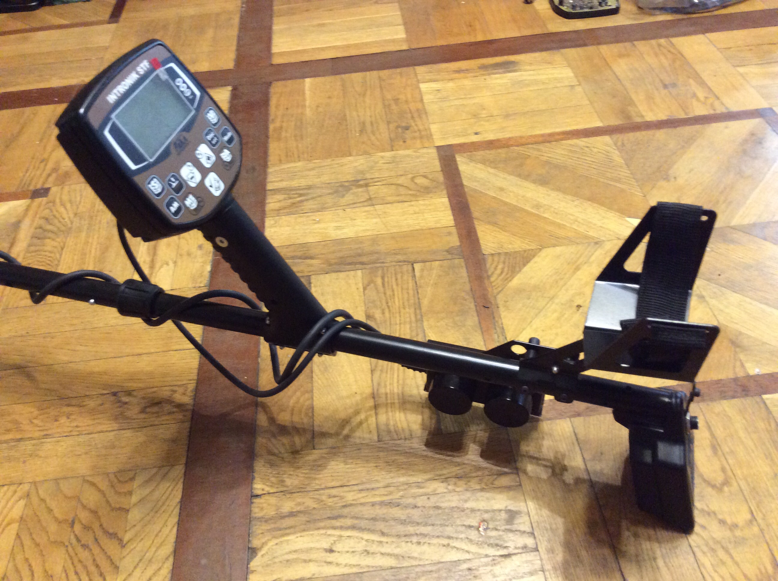

Сегодня доисследовал глубинный режим на крупные цели . Кубышка . Горшок 0,8 - 0,9 литра. Заметно поболее предыдущего. Глубина закладки в боковой шурф 110см. От верха горшка .
Грунт- феррооксидный слежалый сухой песок . Сигнал в два раза превышает аналогичный на нашем суглинке.
Выявление с прохода без проблем с 20- 25 см зазором . Всего 130 - 135см . Скорость сканирования ... Чуть наверно побыстрее , чем с E трактом. Поиск тихий , без порохового тона. Реакции на край откоса нет . С достаточной уверенностью могу гарантировать , мимо такой кубышки на метре не пройдете.
Настройки зафиксировал.
Далее , не стал далеко отходить от глубинного алгоритма и решил, несколько модернизировав его ,попробовать для задачи добивания , например распашки монет. Как я понимаю для этой цели используют ГПХы minelablogo.gif
В качестве основного алгоритма был выбран дельта режим и скомпоновал его с глубинным вариантом. Вот что получилось .
1кср ----35 см уверенно с проходом по чистому месту, 40см сигнал как из космоса. Воздух 48см.
5кср ----53 см уверенно с прохода . Глубже не получилось . АКБ дрели иссякла.
Цели закладывались в боковой и вертикальный шурфы с проверкой последних в отсутствие целей.
Идентификация только по дельта годографу- чего то разглядеть можно biggrin.gif .
Сканирование достаточно быстрое , но аккуратное. Если темп замедлить - результаты почетче.
В этой связи вопрос : на сколько это недотягивает до результатов ГПХ ов , разумеется с поправкой на размер датчика ? У меня 9х12 "
Кто прокомментирует.... со знанием дела?
Да забыл . Откопал дробину 3-4 мм . Нельзя сказать что с поверхности.
Завтра попробую глубинный вариант программы для Сигнума. На многое расчитывать не приходится. Нет второй частоты. Но ... Углубление наверняка будет . Посмотрим сколько удастся удержать.
Сообщение отредактировано Lvovich: Aug 17 2015, 16:30

QUOTE(Lvovich @ Aug 17 2015, 16:16)

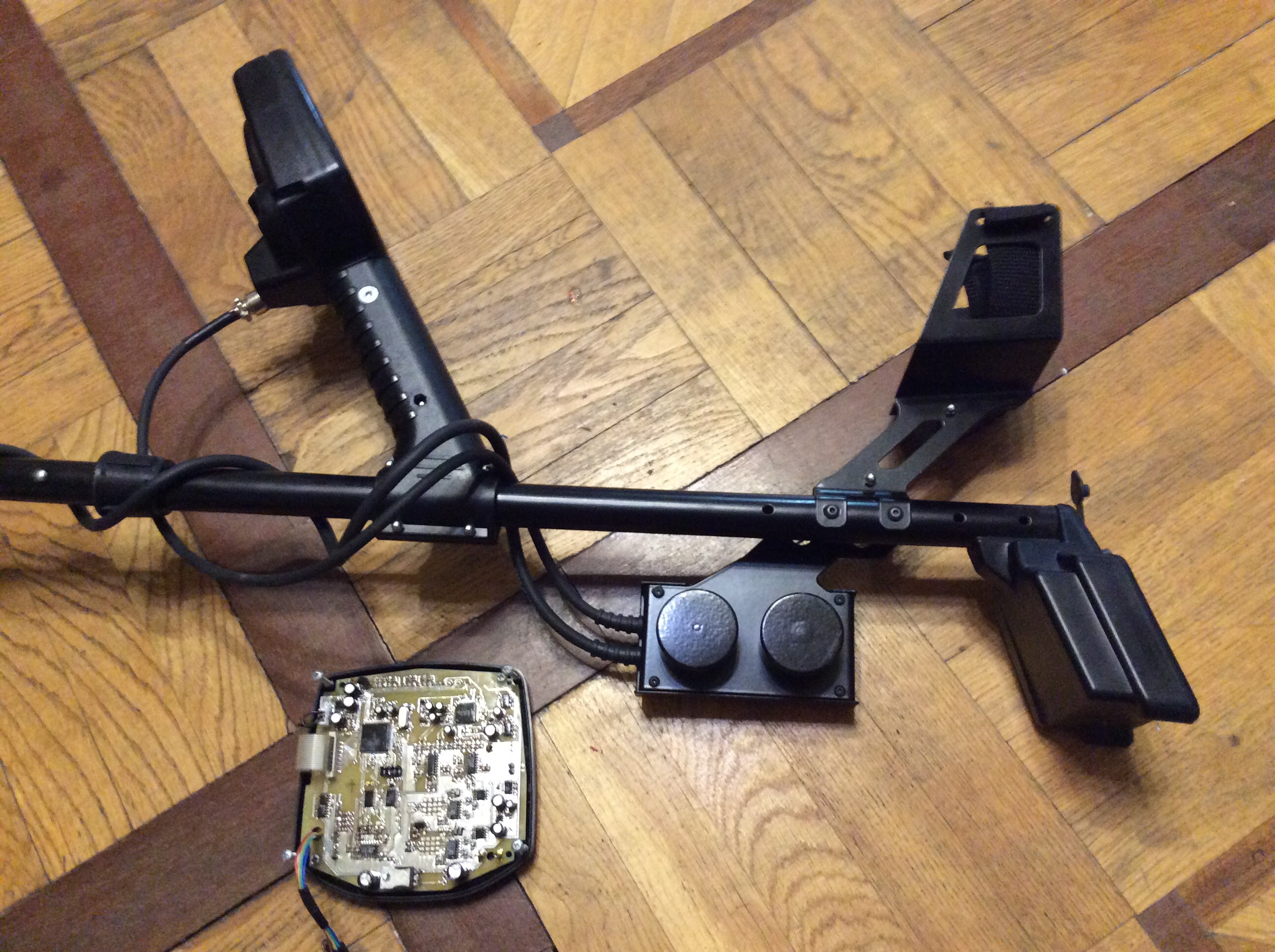

А так ждем приезда в Россию матушку. покажете.
Землю - крестьянам
Воду - матросам :)
Lvovich
post Aug 17 2015, 16:47
Создана #2289
Сообщений: 12,621
Зарегистрирован: 24-November 08
Пользователь №: 6,674
Почётный VIPЗа работу в тылу
Металлоискатель: AKA
Репутация: 258 кг
QUOTE(пЫночет @ Aug 17 2015, 17:39)
Это шоб отгонять ....

Тестовые кубышки. 100 см , 130 см .
Сообщение отредактировано Lvovich: Aug 17 2015, 20:49

И еще, этот блок с "пацификой" так и будет под прибором висеть?
Или это "пока"?
Или это "пока"?
Будет , может только в более экзотическом виде. Это все называется датчик.
С ним на Вас обязательно обратят внимание ... А Вы будете преисполнены чувством гордости . biggrin.gif
Кстати , неплохой противовес.
Может так лучше.

Lvovich
smile.gif благодарю за ответы! Будем ждать. Желаю успеха, чтоб все получилось!
