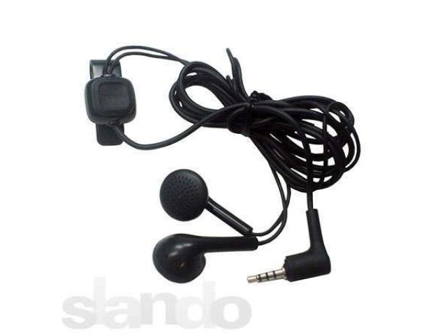

QUOTE(аскин @ May 19 2015, 21:48)
Какие проводные уши лучше для фиша75 -100 омники-коссы или типа гарретов 30 омники?
Были наушники Гаррет и Косы 30., в итоге пользуюсь наушниками от сотового телефона Нокия

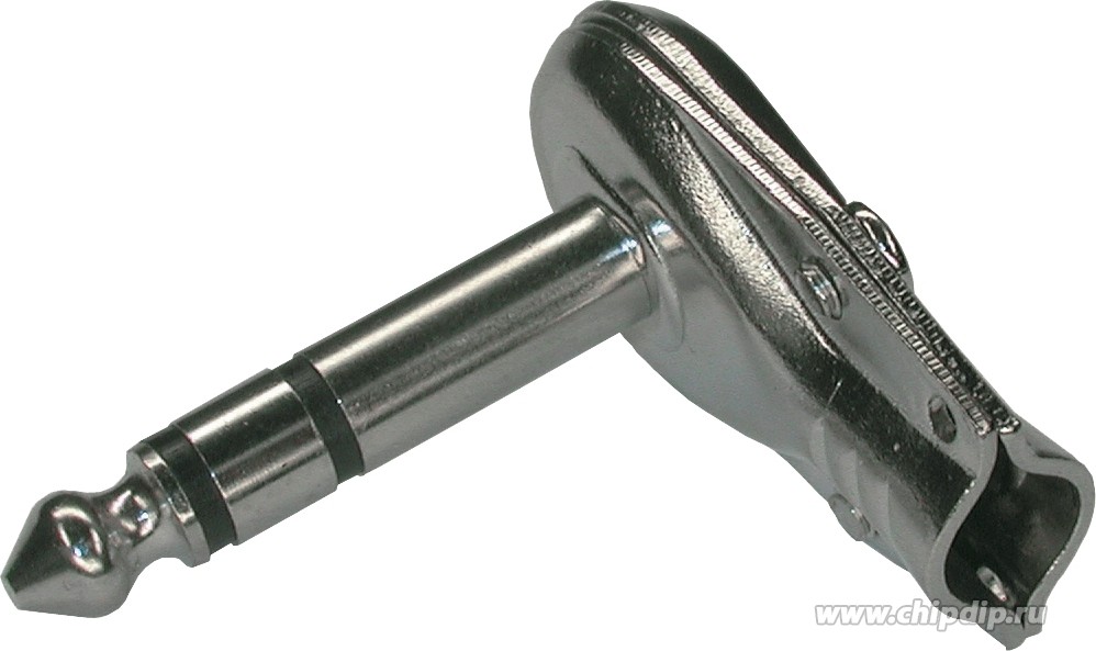

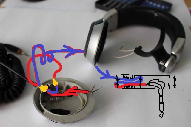

Позволил себе посильно изобразительным искусством заняться. Ну уж как получилось.
Собственно, довольно часто возникают проблемы с закреплением проводов в наушниках и штекере. И узлы на концах и изоленты километр и не держится все это. А нужно бы! Провода наушников постоянно цепляются за все подряд, порвать то может и не порвеца, а живьем выдрать вместе с пайкой - запросто.
А все гораздо проще можно сделать. В корпусе наушников нужно проковырять два сквозных отверстия(желтые пятна на корпусе) и уложить провод как показано на картинке (красным и синим цветом для понятности).
Аудио джеки нужны угловые.
Там провод можно гораздо качественнее зажать. К примеру уложив провод S-образно(для телефонной плоской "пружины" крайне актуально) как показано все на той же картинке и зажать при помощи винтов крышечки. Изоленты сверху "бантика" для удобства, лучшего уплотнения, но без фанатизма, тоже в этом случае не лишнее. Пример углового штекера на картинке, если кто не видел таких.
Не велика наука biggrin.gif Мелочи... Но спасет от целой массы извечного геморроя.
