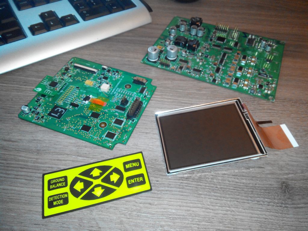

Наконец то получил восстановленные и прокачанные уважаемым WaS http://www.reviewdetector.ru/index.php?showtopic=571432 платы White’s V3i. все уязвимые места вскрыты лаком.., еепром съемный... одним словом всё очень круто сделано! Осталось разжится на катушки и беспроводный блютуз-модуль для наушников... Идею подводного конструктива наушника позаимствовал у Володи флагмана smile.gif

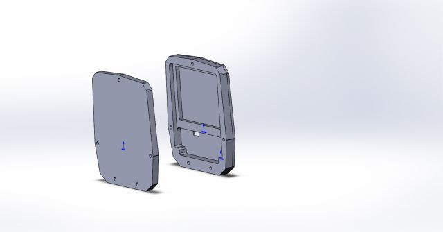

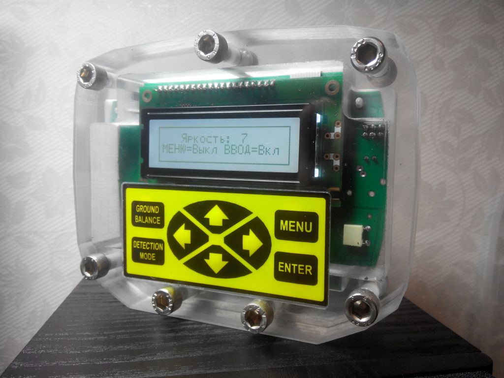

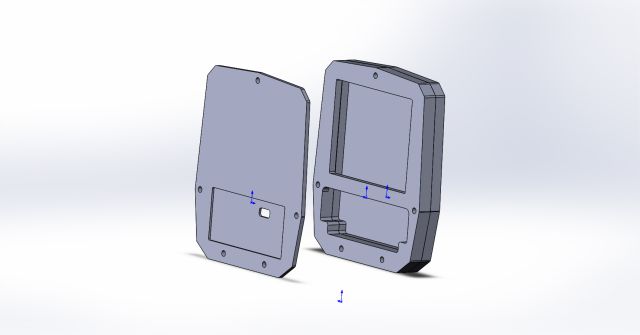

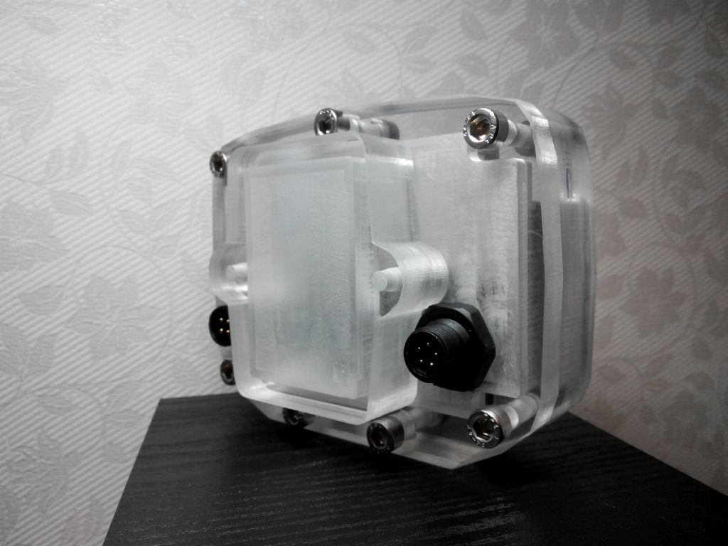

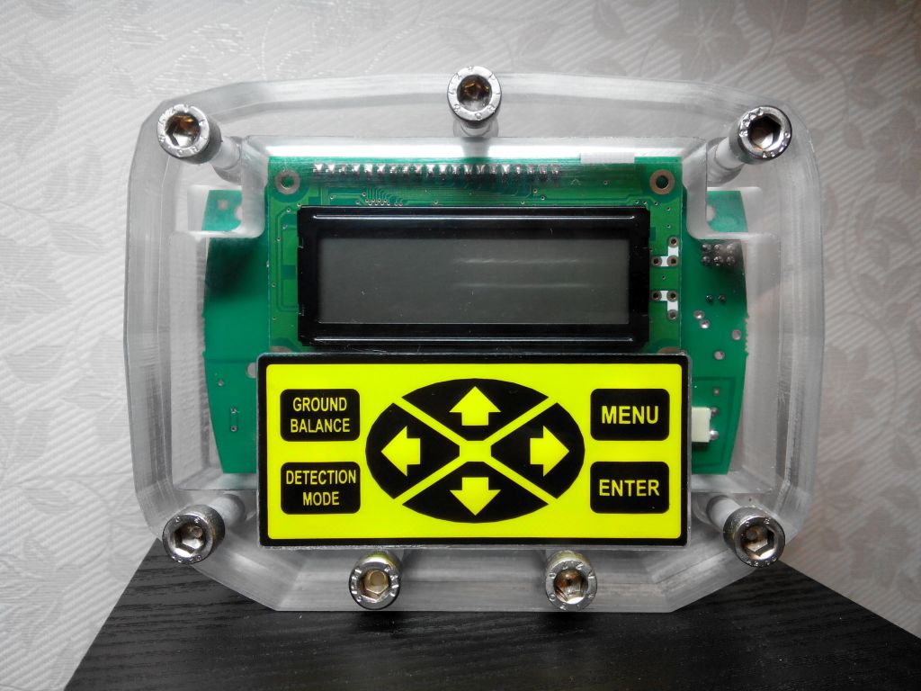

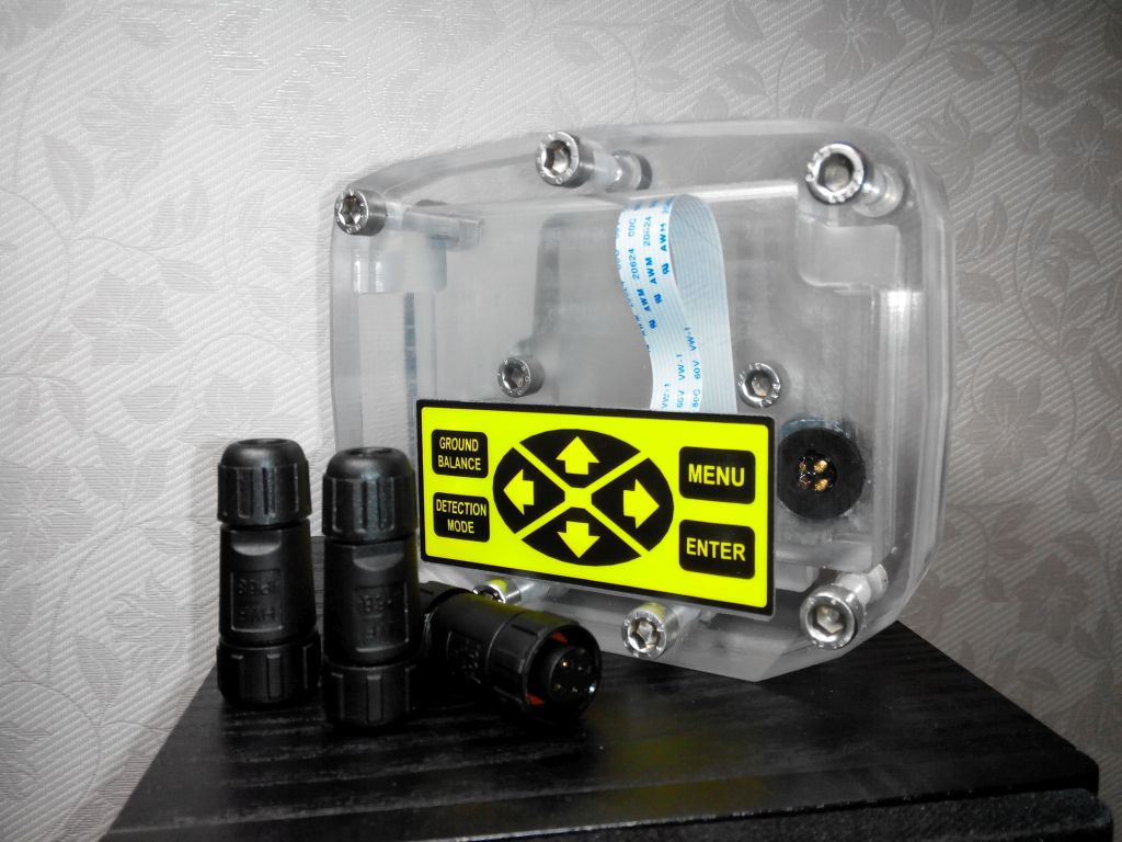

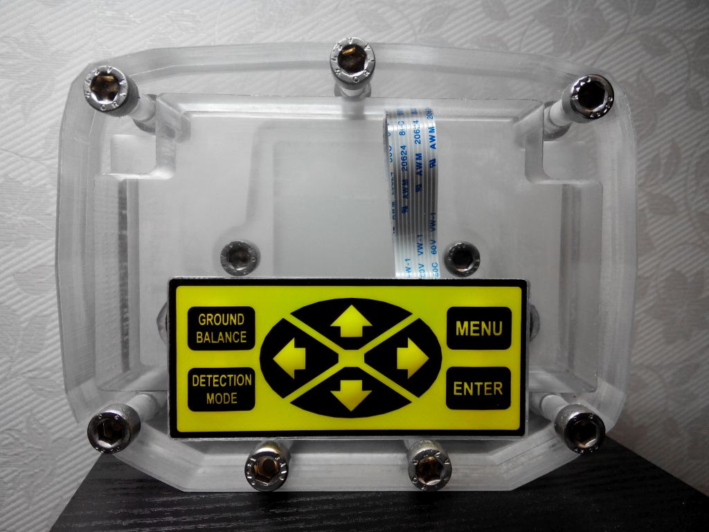

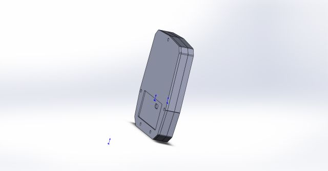

Недавно появилось желание сделать универсальный корпус с надежной герметизацией и максимальной простотой сборки, вот что получилось в итоге.
Внутреннее пространство корпуса рассчитывалось под платы кощеев с некоторым запасом для теоретической и практической возможности установки плат от других брендовых приборов, делать корпус более громоздким смысла нет. Клавиатура полностью надежно герметична и имеет контактную площадку, так что её можно подключить к практически любому кнопочному прибору, разъёмы реально IP68 Батотсек вмещает в себя три плоских литиевых батареи с платой зарядки... Передняя крышка уже приклеена, перед сборкой на заднюю крышку и батотсек надо нанести аквариумный силикон и затянуть болты...

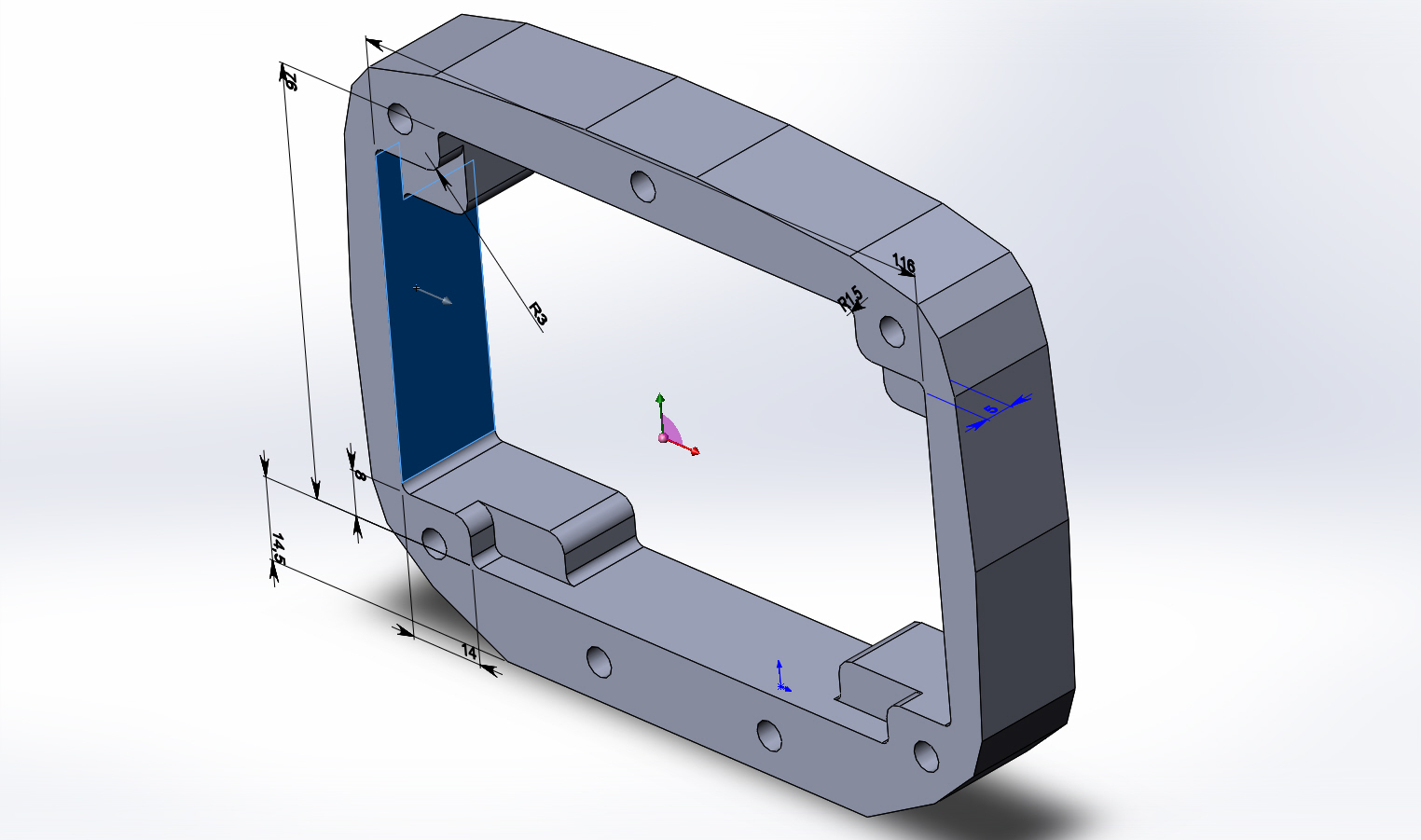

Глубина корпуса составляет 20мм, плюс глубина крышки 7мм...

Молодец, выглядит достойно, наверное можно и импульсник вогнать туда с годографом небольшим. А к линейчатой штанге ( сечение 40ммх8мм) у рукояти такой блок реально закрепить? И как именно герметизировалась клавдия?

QUOTE(flagman @ Nov 8 2015, 11:22)

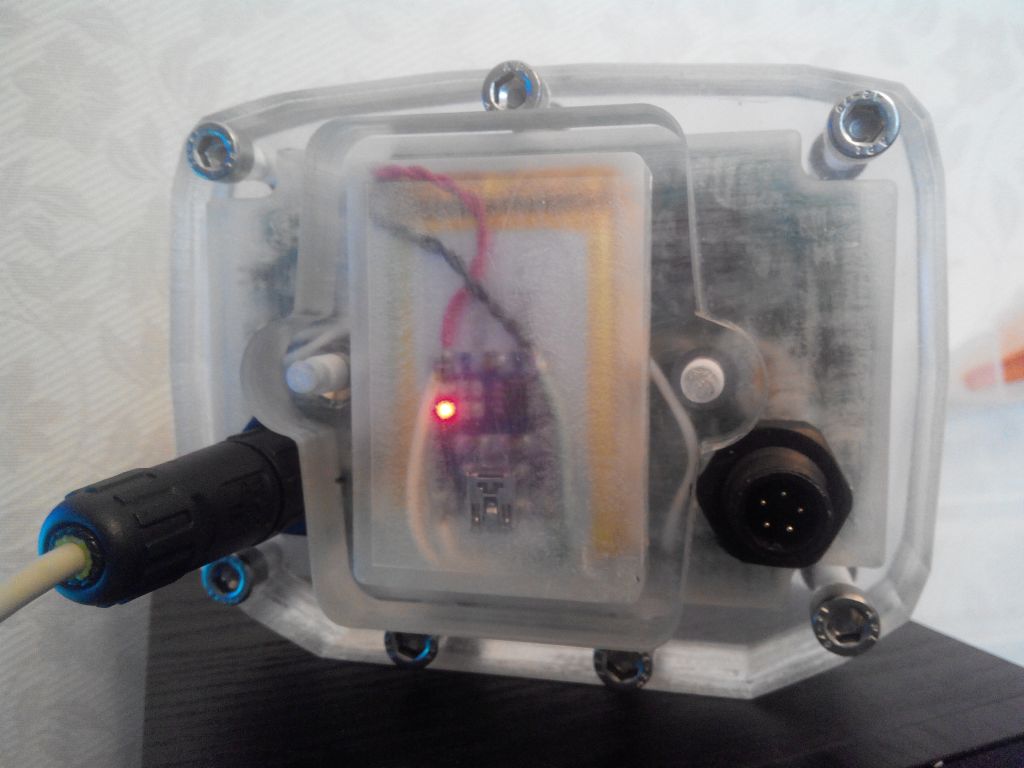

Спасибо. Вчера собрал платы К25 в корпус и все заклеил. В качестве питания установил две (можно было ии три ставить) литиевые батареи по 1200мАч включенные впаралель (2400мАч) с платой зарядки от USB с индикаторами заряда (красный заряжаеться, синий заряжено), что би зарядить, наушники отключаем - шнур зарядки включаем в то же гнездо...
Клавиатура изготовлена на заводе под заказ, с креплением пока что вопрос открыт, сейчас на подходе несколько вариантов.., будем смореть :-)
Красить передумал.., думаю в этом что то есть biggrin.gif пусть будет прозрачным smile.gif
П.С. В следующий корпус поместилась плата Квазар АРМ (сейчас в процессе сборки). Другие платы надо пробовать, теоретически можно и аську туда поместить и заставить работать...

Андрей, грозился как-ио рассказать что за герморазъемы, ссылку дашь? Проклаву я понимаю, что не сам делал, она выполнена уже герметичной чтоли? Или как-то приклеяна?

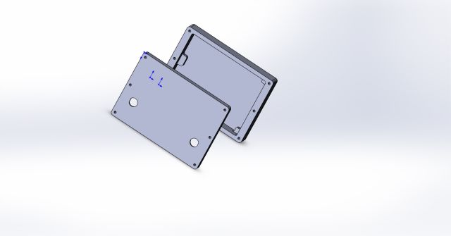

Вот такой получился бокс для Аси

Судя по разъёмам на улице,бокс не подводный,а всепогодный.
А чего коннекторы не поставил ,такие например :
их подобных масса выпускается..

Бокс именно подводный, все учтено и все в комплекте.

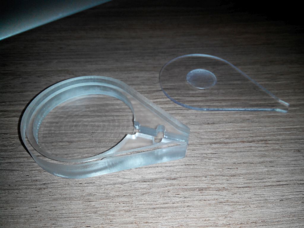

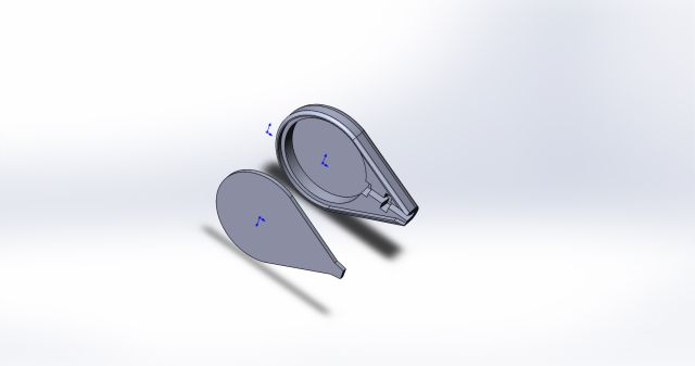

Так каким образом герметично подключаются уши и катушка?

По катушке написано немного вверху, наушники- большой джек, в гнезде установлен сальник.
Вся технология прошла успешные испытания.
