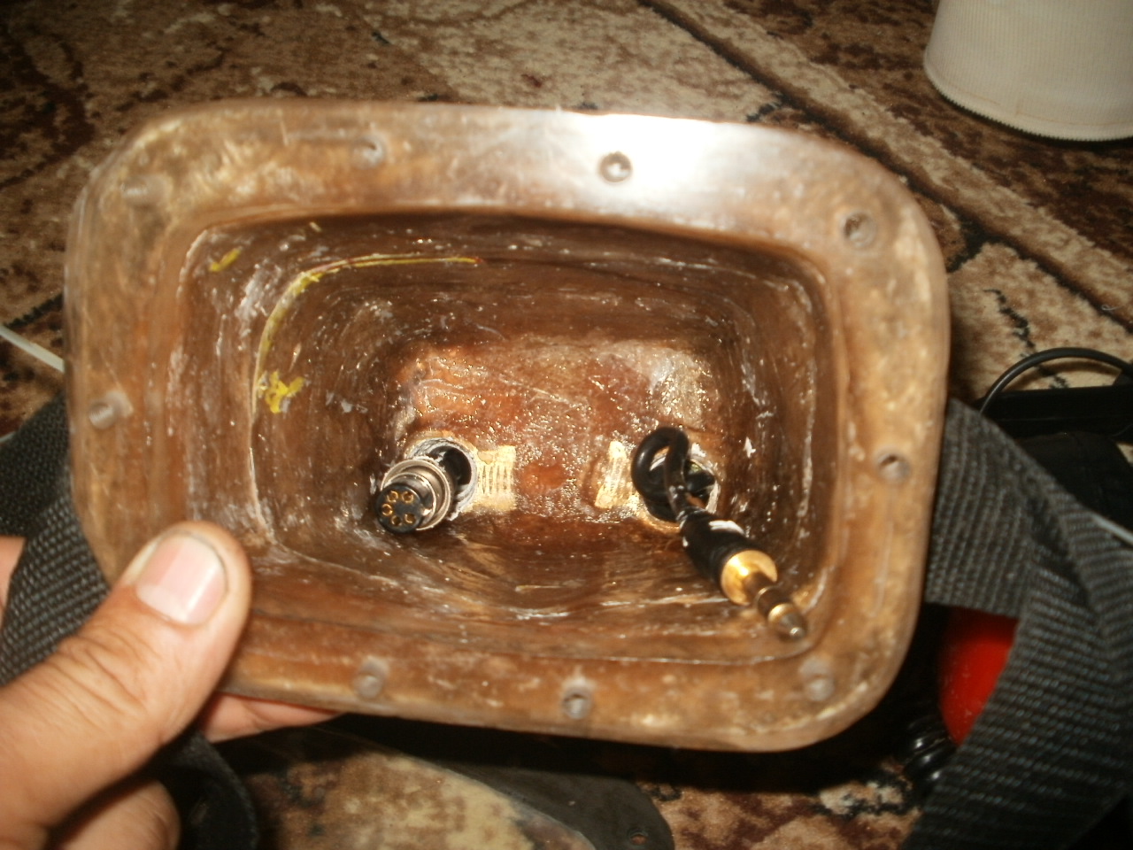

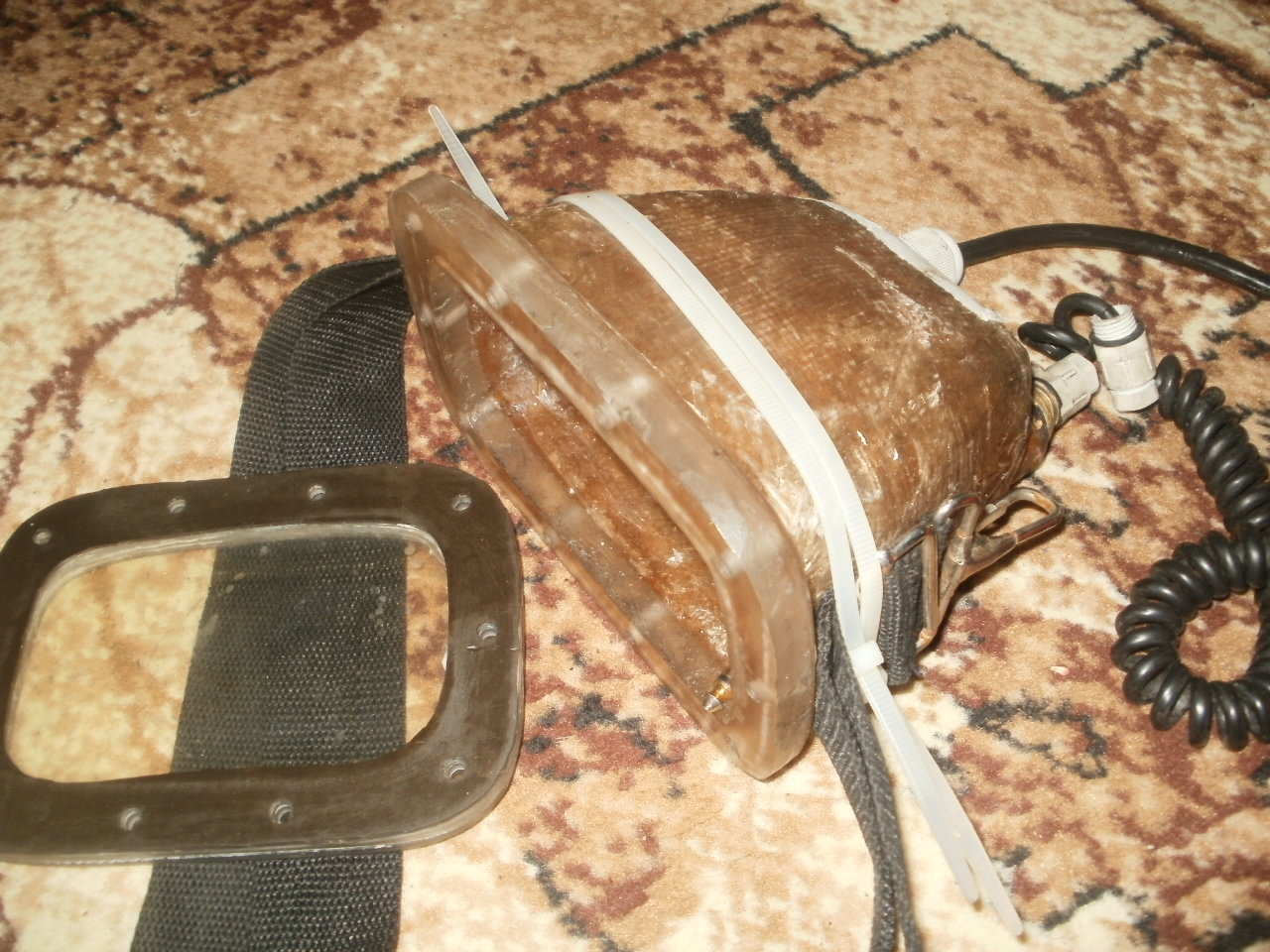

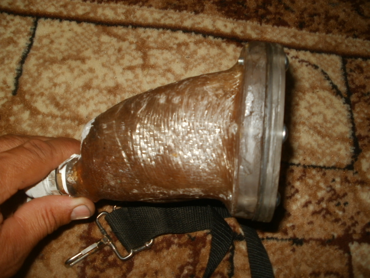

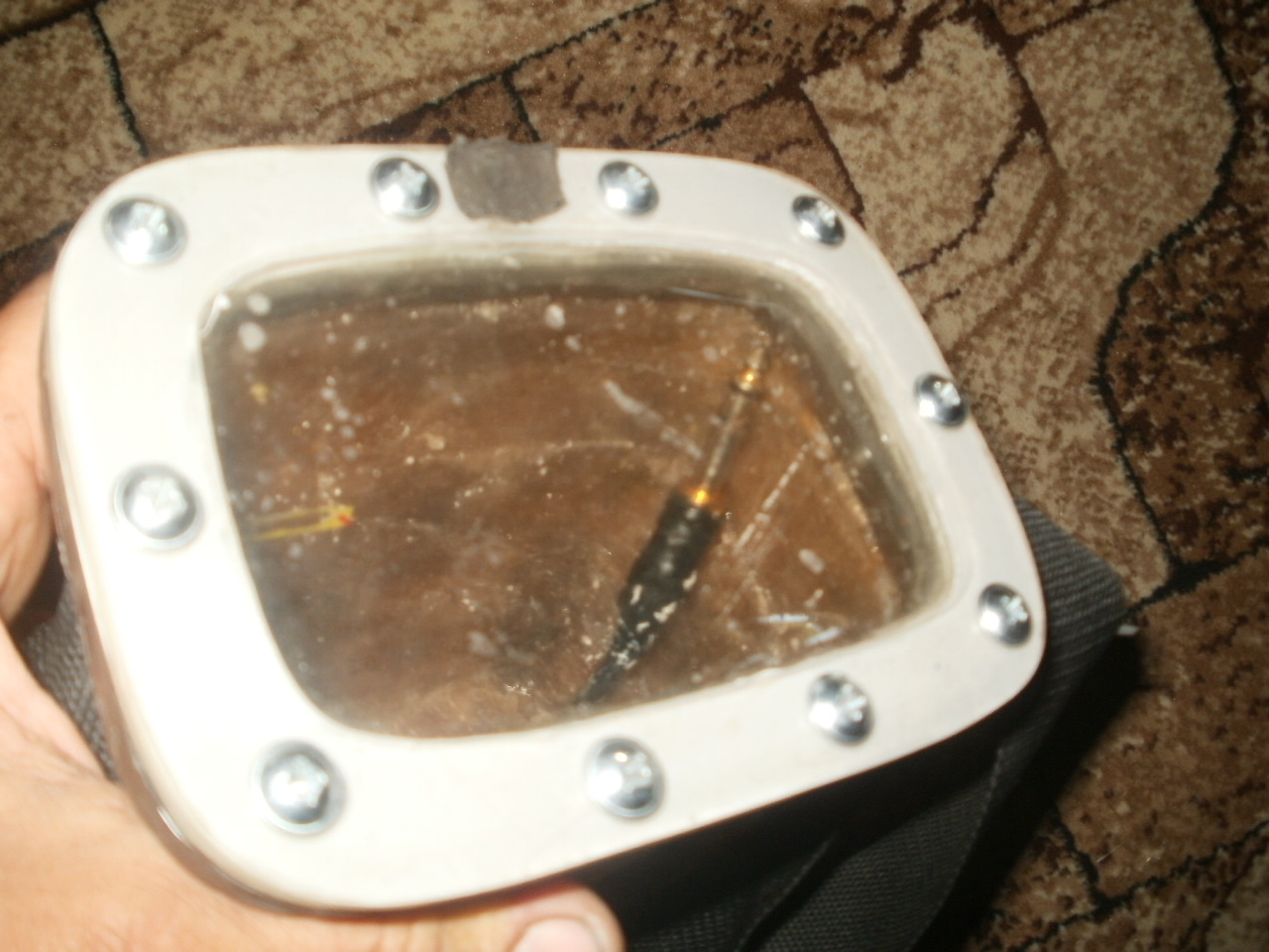

а я себе из эпоксидки, стеклоткани и оргстекла за два дня склеил-смастерил.
ещё фото
Скоро асечники проходу не только на суше - в воде проходу не дадут cheesy.gif
