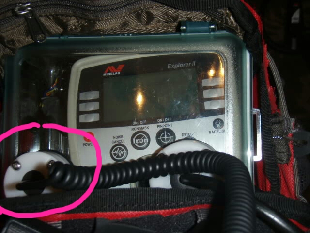

QUOTE(DIM @ Jun 17 2015, 13:57)
Набираешь в Яндексе  "Кабельный ввод PG-11" и выбираешь..
Также можно 11 заменить на иные цифры и снова выбрать...
Эти я видел ,я вот про этот ,что красным объведен

QUOTE(_ЮРИЧ_ @ Jun 17 2015, 14:06)
blue sea cable clam
Grommers

QUOTE(mast_spam @ Jun 17 2015, 15:28)
blue sea cable clam
Спасибо . В России наверно не найти. Но принцип понятен,может токарь выточит.

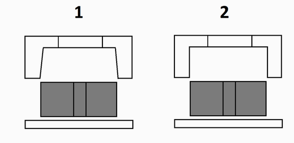

QUOTE(_ЮРИЧ_ @ Jun 17 2015, 16:37)
И цена ~17$ за штучку не радует smile.gif Дешевле к токарю обратиться, останется только найти резину средней мягкости.
Кто пользовался такими вводами? Какой там принцип сдавливания резинки? Как в первом 1 варианте?

QUOTE(mast_spam @ Jun 17 2015, 19:55)
на счет резинки я думаю из аквариумного силикона сделать (я аквариумы им клею будет самое то ) заполнить им трубочку нужного диаметра, а когда засохнет вырезать нужную прокладку
