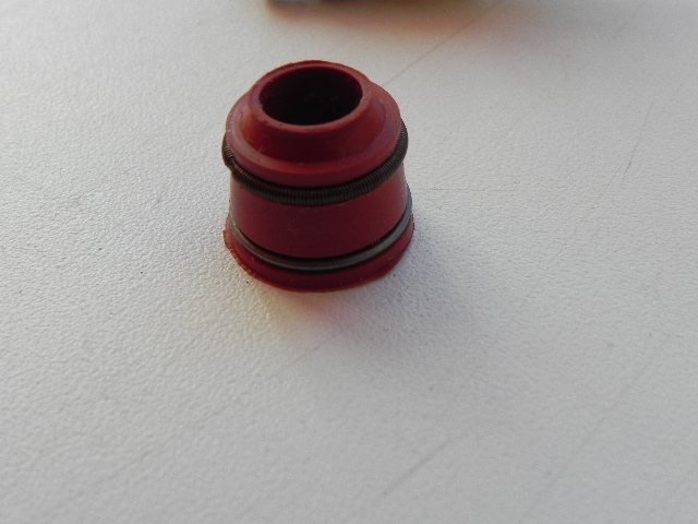

ну и сам колпачёк.забыл кольцо стопорное сфоткать,ставится в паз на вале в последний момент сборки.соединял валы трубкой пвх(предварительно прогрев в кипятке )

кряказябра а у вас валики из обычной стали, чтоли? Лучше всё таки нержавейку, латунь, или дюраль на крайняк.
А на маслосъёмных колпачках нужно стальную пружинку заменить резиновым колечком, поменьше диаметром. Резиновое кольцо не ржавеет и лучше обжимает маслосъёмный поясок, дабы у воды небыло никаких шансов попасть внутрь.

вот на счет колечка я что то не допетрил biggrin.gif спасибо за совет!!!а валики из нержухи,в следующий раз планирую из бронзы изготовить,мне думается что так будет лучше.

QUOTE(Ведагор @ Mar 11 2014, 23:01)
Дельная мысль. Я как то не обратил внимание на "судьбу" пружинок с колпачков, но должен предостеречь, что те колечки, коих большинство на авторынках рассчитаны в основном на сжатие плоскостями, а не на растяжение... Как то пробовал черное кольцо использовать на растяжение...... под натягом порвалось через 2 дня ( в тех черных кольцах сажа вместо каучука), лучше поискать качественные колечки красного цвета как правило.

QUOTE(flagman @ Mar 11 2014, 22:26)

QUOTE(flagman @ Mar 11 2014, 23:26)
Я свои колечки покупал в магазине импортной резинотехники, а некоторые другие колечки вообще советские авиационные военные, доставались ещё в былые времена на челябинском ЧВВАУШе. Качество этих колечек вообще на высоте, лучше импортных в разы.
