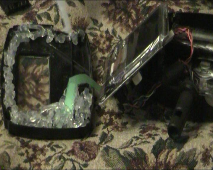

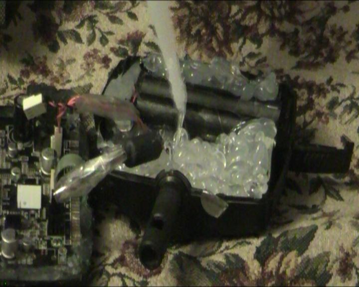

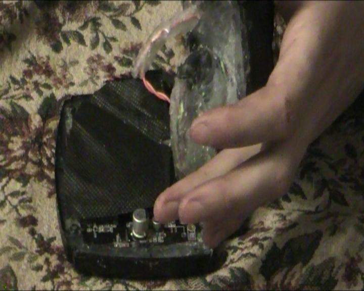

Товарищ один прислал мне видео модификации прибора для погружения под воду. Свое мнение озвучивать не буду, ибо оно будет, скорее всего, равнозначно мнениям на форуме, т.е. затея провальная.
Блок внутри залит силиконовым герметиком, платы и дисплей проложены влагопоглотителем и завернуты в пленку. Герметик внутри может не высохнуть, но это не суть. Блок наберет конденсат, который не выйдет из него.
Остается один вопрос - как произвести герметизацию батарейного отсека? В общем, выслушаю мнения, ибо стало и правда интересно, вдруг я заблуждаюсь.
Собственно, скриншоты с видео, для понимания сути эксперимента :

Так нельзя!
1. В силиконе уксус, значит окислы на плате и контактах
2. Прибор уже не разобрать, будете пытаться отодрать силикон - выдерете половину деталей
3. Через тонкую стенку на окне экрана вылезает конденсат, а далее экрану хана и смотри пункт 2.
4. Некоторые плёночные клавиатуры приборов имеют микро поры... На глубине всего в один метр пресной води давление составляет около 100 грам на см.кв. Можно просто убить первым погружением в воду, а далее опять смотри пункт 2
Если заливать то парафином, его чуть что можно нагреть феном для волос и слить. На окно корпуса обязательно наклеить оргстекло миллиметра на 4 - 5.
Питание внешнее в трубку как в постах выше.
И главное правило (хоть и грубо) - если стенка тоньше 3 мм - вылезает конденсат (точка росы)
П.С. Читайте подпись :-)

Парафин также имеет кислотность, со временем своё чёрное дело сделает.
Бескислотен микрокристаллический воск Cosmoloid H 80, им и заливать.

Заливать весь блок силиконом - это совсем не нужное занятие.
Плату покройте несколькими слоями лака, это позволит не переживать что вода ее испортит.. При необходимости можно смыть растворителем. По-началу швы также проклеивал силиконом, при демонтаже это огромная проблема, перешел на термоклей, чуть подогрел феном и можно вскрывать, главное выставить нужную температуру, чтоб пластик не поплавить, ну и не торопиться!
На себе знаю что проклеив швы аквариумным силиконом, демонтаж блока не остается без последствий, в вашем случае очень хочу глянуть как вы его вскроете!
По поводу уксуса в силиконе. Делал кучу всяких тестов на влияние этой кислоты. Ни какого влияния она не оказывает, ни один контакт не окислился, проводимость никакая даже в жидком свежем состоянии.

Да я тоже его застебал. Сегодня он с грустным лицом пытается выковыривать из блока герметик.

Воняет уксусом сильно. Мне на Ф75 немного катушку пришлось им пролить в месте "лючка", для спокойствия.
Суть в том, что через два дня я увидел его блок - силикон, выползший на экран, не затвердел. Растекался как желе при нажатии.
