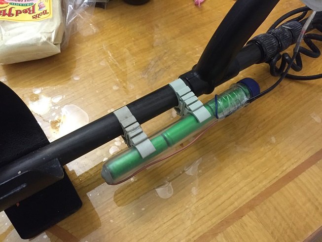

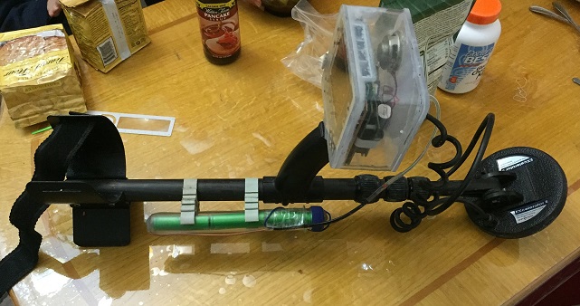

моя версия батарейного отсека и крепления. сам отсек из заготовки пэт бутылки для того чтоб влезли 3 лион элемента пришлось повозиться, а крепления для пластиковых труб, на газе слегка нагрел и склеил.

QUOTE(JRoman @ Mar 16 2015, 18:43)
Интересно, вы эту штангу (на фото) уже опробовали в воде?
Мне кажется, что она песком будет сильно забиваться...

QUOTE(JRoman @ Mar 16 2015, 17:43)
А чем заряжаете эту сборку?

QUOTE(Chal @ Mar 16 2015, 21:11)
Конструкция очень простая и надежная, в песке бывала но под водой пока нет, подводный сезон пока не открыл!
Элементы легко извлекаются, заряжаю модельной зарядкой b6, я в этом сезоне все стараюсь перевести на li-ion.
А что это за катушка у Е-Трака? И есть ли возможность менять катушки?

QUOTE(Дон-ник @ Mar 17 2015, 11:57)
Катушка снайперка.
Разъем стандартный, но залитый термоклеем. Тонкий слой пластилина с торца на конектор и вставляю в гнездо. Проблем нир разу с разъемом не было! Плату етрака покрыл несколькими слоями лака.
