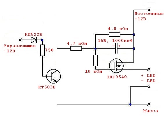

После того, как я открыл для себя схему на двух транзисторах, крайний из которых - это мощный полевик типа IRF9540 - все механические выключатели перестали для меня существовать, микроскопический геркон подает микроток на входной транз, ключ срабатывает и подается мощное питание на всю схему, без искр, брызг и бешенных скачков тока. И конечно схемка эта сама себя потом же и запитывает по входу. А разорвал это питание герконом на разрыв, и все, напряжение снято. Токи через эти герконы настолько мизерные, что они никогда не залипнут. А в выключенном состоянии я даже не смог на нижнем пределе мультиметра увидеть сколько же долей от одного микроампера потребляет такой ключ в дежурном режиме! Более, того, оборудовав эту же схему качественной емкостью, и уже двумя герконами - получился подводный бесконтактный регулятор порога (трэш). Какой надо уровень, такой схема и запомнит и держит час-два. Магнитным ключем легко порог как плавно нарастить, так плавно и убавить. Скажем нет переменникам, отверстиям, сальникам, осям! smile.gif

2 flagman

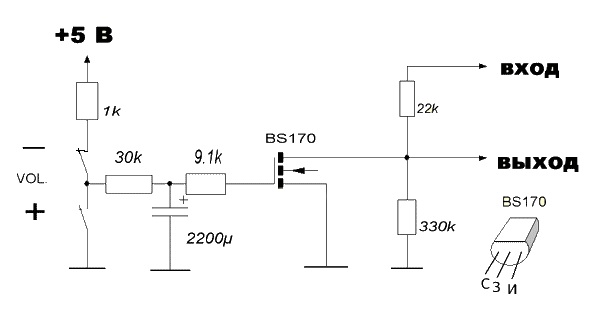

Перевариваю идею. А у вас есть картинка или название схемы, чтоб почитать. Причем интересно не столько эта что вкл/выкл (хотя тоже) а вот та, что заменит переменник (друг делает подводный fisher 5d).

о, вижу схему!

Схема регулятора называется в инете как "регулятор громкости УНЧ на полевом транзисторе". Вместо УНЧ вполне подойдет МД smile.gif . Питание можно и повыше чем 5 вольт задать, единственно, нужно поиграться с парой резисторов на выходе схемки, чтоб пределы регулировки понравились. Я применил эту схему в Серфмастере-ПИ, только полевик поменял на 250-й (обратный по проводимости) и плюс с минусом на кондере и питание поменял местами. Неплохо работает. У меня роль регулятора порога теперь выполняет магнит в красивом колпачке на красивой планке, корая обычно находится в среднем положении, а тронешь ее от среднего положения вправо-влево порог и меняется куда захочешь, удобно. Регулятор напоминает немного радистский ключ, только двигается не вверх-вниз, а вправо-влево....
