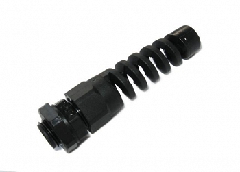

Что те, что те... один ф..г на силикон садить надо... Да и пружинки нет - кабель рано или поздно здохнет на выходе, потому как зажимает его не балуйся. Как по мне лучьше силикона дать и недотянуть чем передавить кабель и сломать через пару выходов. Не все хорошо что блестит, а блестит скорее всего силумин smile.gif

Я запиливал -латунь..
Те,что по ссылке daimo,пролистав вниз документ,увидите и с металлической пружинкой и с резинкой вместо неё.

QUOTE(GROMMERS @ Feb 20 2015, 16:40)
Я ничем не герметизирую..Они зашли на склад на работе в гигантском количестве...Оттуда их потихоньку таскаю...
