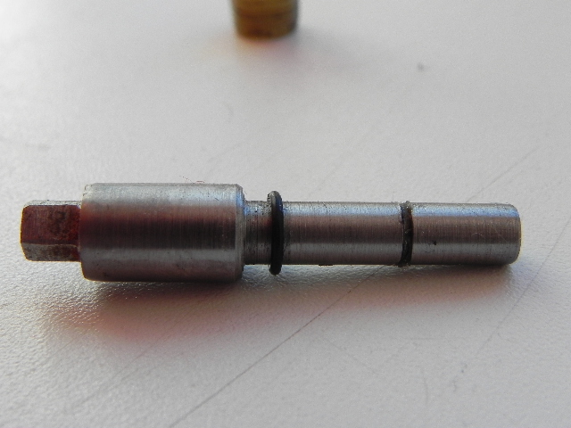

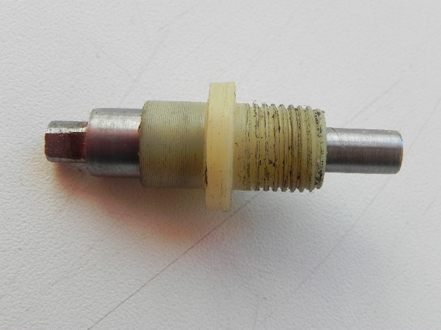

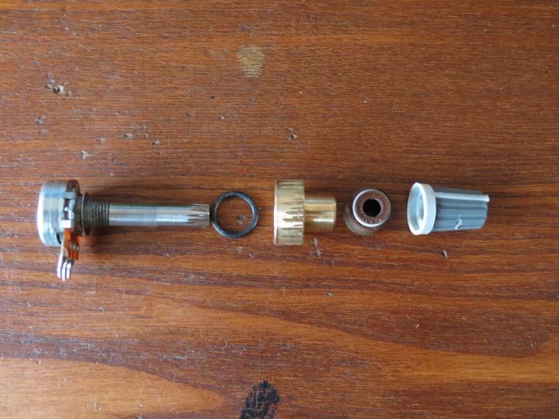

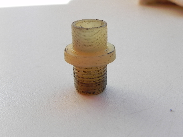

Хотел выложить чертежи валиков для переменников и ступиц-муфточек, но что то не найду их, засунул куда то. Как найду, выложу.
Фото узла переменник-валик-муфточка-колпачёк.

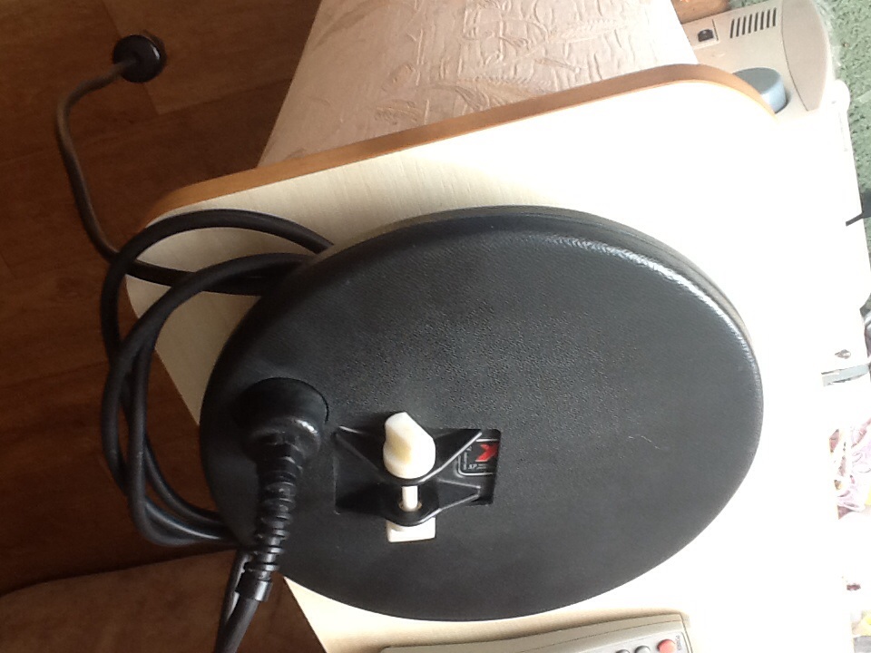

У меня этого клея 17.gif -целая гуталиновая фабрика,как говорил Шарик из простоквашино!Самая дорогая вещь в гмп-катушка,излом провода возле разьема это вопрос времени.Расковырял клей,провод внутрь затянул(см на пять)распаял и снова в бой.Ну а если еще Вашим средством,тогда еще надежнее!Единственное неудобство,корпус у меня один,а крышек по количеству катушек! biggrin.gif

Сезон с монокатухой отработал всё ништяк. Ну накроется провод на разъёме, не проблема, отремонтирую. Благо 2,5метра провода в запасе cheesy.gif
Хуже когда провод ломается у самого входа в катушку, вот тут проблема, но и она решаема.
А так штатный разъём катушки ГМП непроникновение влаги держит прекрасно.

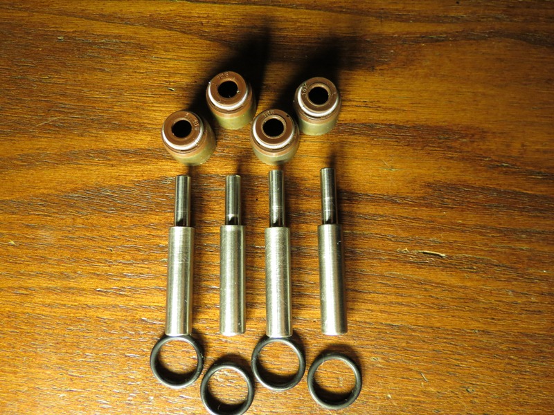

Привет единомышленникам smile.gif . Тарзан мне близок по позиции, в моем гермобоксе тоже нет крутилок, только одна единственная верхняя крышка быстро застегиваемая с хорошим эластичным немецким кольцом, хотя сальники клапанов как у Ведагора я тоже давно в мозгу компилировал для подводного мд ( мысли сходятся smile.gif ). Не совсем правда понял как к плосской внешней крышке крепятся сами эти сальники стоб надежно и герметично? По поводу гермета, тоже писал о нем, только пользую давно праймер тот же а сам гермет более распространенный террасон для вклейки автостекол, отлично застывает и держит давление под водой. По поводу обрыва провода у катушки уже починил себе и людям 3 катухи на ГМП, аккуратно разделываем провод, аккуратно срезаем гермоввод, клеим на оставшуюся платформу платку стеклотекстолитовую фольгированную и на 4 контакта распаиваем торчащие из датчика огрызки проводо, далее изготавливаем из пластика колпачек с новым гермовводом и новым кабелем и приклеиваем колпачек поверх имеющегося пъедестала с распаяной платкой, трудоемко, но реально.... Вот фото как катухи выглядят после ремонта.

QUOTE(flagman @ Mar 10 2014, 14:41)
К крышке они никак не крепятся. На переменном резисторе наружняя резьба м7 выходит из переднй крышки. На неё накручивается муфта-ступица, под муфтой резиновое колечко прижимаемое этой самой муфточкой к передней крышке. На муфточку с небольшим натягом одевается колпачёк. И всё, вот и вся герметизация крутилок.
