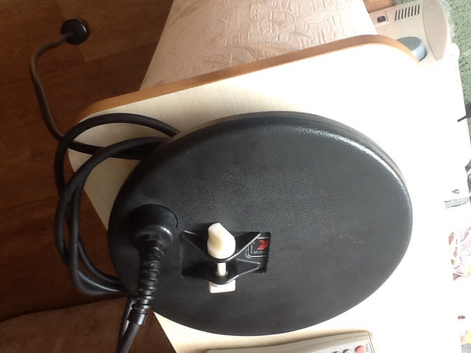

Надумал тут сделать деусовую катушку более обтекаемой. На низ изготовлена сплошная, без вырезов защита. Теперь задача, как\чем лучше заполнить имеющиеся полости. Идей пока что две:
1. вырезать лазером из абс-пластика пластины по форме, и приклеить к защите.
2. предварительно обмотав катушку стретч-пленкой, залить полости чем-то типа жидкого пластика.

Не стоит туда НИЧЕГО вообще заполнять. smile.gif Заполнишь пенопластами - будет всплывать, фиг утопишь, заполнишь типа эпоксидки - будет тяжеленная фиг разгонишь, фиг остановишь, быстро не махнешь. Погляди дето я выставлял катуху свою на ГМП, делаешь две защиты верхнюю крышку и нижнюю, продумываешь стягивающие пластиковые болтики (плосские, не торчащие). В верхней крышке вырезаешь прямоугольник под уши. Половинки стягиваешь, к ушам понятно крепишь штангу, при заходе в воду она наливается внутрь, выходя на берег сливаешь ее и все. Все работает с крышками , обтекаемость веселее, проверено.

Ты катушку деуса живьем хоть видел? Как ты будешь верхнюю крышку делать?
При чем тут пенопласт и эпоксидка? У пластика, как и у жидкого пластика плотность пактически равна плотности воды.

Расскажите пожалуйста как изготовили саму защиту?

Делали специально обученные люди на производстве где клепают защиты для катушек АКА smile.gif

Ты такой категоричный, что отпадает желание тебе что- то советовать wacko.gif . Не можешь сделать болванку - точную копию твоей "невиданной" катушки на Деус - так и скажи.... Делается например из дсп болванка, по контурам катушки, потом внешними нашлепками (например из текстолита нужной толщины) вытачиваются- копируются все выпирающие выипоны присутствующие на оригинальном датчике и нормальным образом вакумной формовкой делается из пластика накладная верхняя крышка , дальше крышки верхняя и нижняя либо стягиваются меж собой либо приклеиваются герметом к датчику по его периметру..... Это нормально делается и нормально работает, и катушка не портится заливкой неизвестно откуда взятых "жидких пластиков" . Хочешь на берегу работать - скинул обтекатели и иди с легкой катушкой, а не таскай пожизненно залитую.... Но фотке катушка на гмп, были б сверху неровности, верхняя крышка бы их повторила без всякого наливания пластиков. Мля, советуешь проверенный метод, а тебя еще дурнем выставляют, не видал вишь катуху Деуса.....никнейм выбрал в точку 14.gif .
