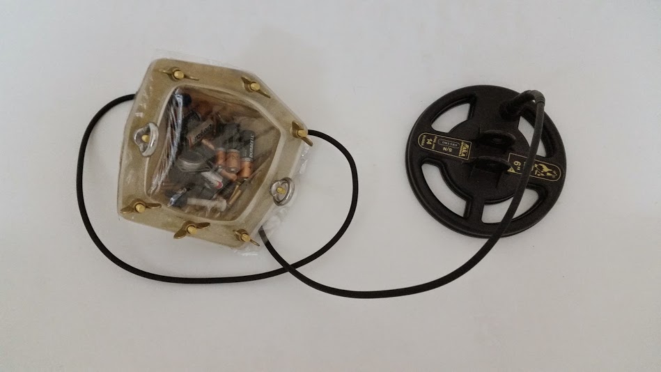

саморук
post Jan 27 2015, 11:09
Создана #526
Сообщений: 159
Зарегистрирован: 2-December 14
Пользователь №: 2,324,888
Репутация: 31 кг
QUOTE
а взять силкагель для кошачьего туалета, 3 пакетика прозрачных полиэтиленовых, и немного изоленты, и человека уже ати про
Из книжки "вредные советы"
Что сами так не сделали?)
Если есть деньги на жпх-5000, то и на подводник нормальный найдутся)

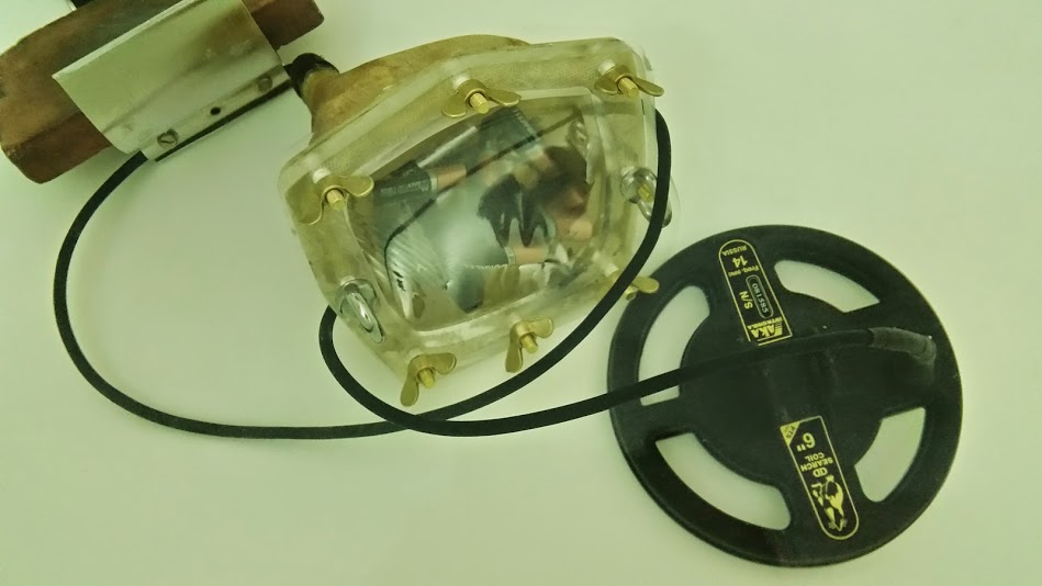

В корпус помимо всего заложил два кулька с силикогелем, крышку залил силиконовым клейким герметиком. Планировка сезон не вскрывать) Практика покажет.
Ручка надорвалась, укрепил кольцами термоусадочной резины.
Сообщение отредактировано саморук: Jan 27 2015, 11:35

post Jan 27 2015, 16:29
Создана #534
Сообщений: 159
Репутация: 31 кг
QUOTE
Что это за "нормальный подводник" который надо дополнительно герметизировать?
В том и дело, что самой работой прибора не совсем доволен и не отношу его к сверхпрокаченным, тупо копаю все. Для кого-то чем дороже, тем лучше. Х.З.
Достался он мне не вскрытым даже, видимо в воду не совали, после нескольких выходов кастрюля побежала, промучился сезон.
Лично мне не хватает чуток дискрима и совсем немного чуйки на мелочь, глубина не важна, все на поверхности десятилетиями лежит... нет у нас морей и океянов)
саморук
post Jan 27 2015, 16:44
Создана #535
Сообщений: 159
Репутация: 31 кг
На фото не видно, но для защиты лицевая сторона про оклеена "бронью" полиуретановой пленкой. На траке видно лучше.
Приобрел в автосервисе, такой пленкой оклеивают кузова авто для защиты.
Цена кусачая, 4.6 т.р кв.м, но мне отрезали кусок 100х150мм за 100р)
Клеится легко с помощью фена. Я у супруги прихватизировал)
Сообщение отредактировано саморук: Jan 27 2015, 16:45

саморук
post Jan 27 2015, 21:24
Создана #537
Сообщений: 159
Репутация: 31 кг
Ну автомобили ведь и в дождь и в снег, на скоростях, при чем оклеивают только дорогие машины, потому как цена кусачая.
На траке я таким образом упразднил чехол корявый. корпус оклеил карбоном, с помощью фена,
А лицевую часть вместе с кнопками полиуретаном. само табло в два слоя.
Паз между каемкой и наклейкой промазал бесцветным герметиком.
Фен очень важен, нагревая клей на пленке увеличивает сцепку.
Соответственно с шероховатой поверхностью работать не получиться.
Наклейка зло, 305-я была, с чехлом ходил, правда в дождик, но спустя время каратнула.
Пришлось отрывать наклейку кнопочную, там такая бяка была. Зачистил пятаки, заработала, кроме одной кнопки. Пройдено.
Ат Про так же бронировал. Камни, песок все же летит со скупа, дисплею хана приходит (родную информационную панель выкинул), а так должно быть норм. Пленка как амортизатор, принимает удар на себя и гасит энергию. По простому.
