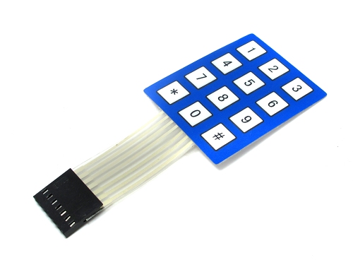

А вот и мембранная герметичная клавиатураклавиатура. По заявлениям производителей герметичная. На ощупь сделана добротно, кнопки нажимаются туго. Главное правильно ее приклеить и загерметизировать ввод шлейфа через лицевую панель (благо он будет скрыт под корпусом клавиатуры).

QUOTE(pjrough @ Jan 16 2015, 23:17)
....Про сто чего то думал, что ты х-терру делаешь, вот и спросил, думал внешний приемник идет.
К сожалению пока не разжился на плату х-терры smile.gif Да и по сути отличий в корпусе с любыми "кнопочными" приборами быть не должно.
Вот нагуглил:
Мембранные кнопки клавиатура 4X3 для Arduino
Малые герметичные мембранные 4X3 кнопки со стикером.
Размер: 4cm x 5cm
Скажи, чем такой вариант не подойдет к твоему проекту?
Сообщение отредактировано GROMMERS: Jan 17 2015, 14:34

привет, классная клавиатура вышла. наверное и не сильно дорогая. так что можно и поменять, как отклеиваться будет.
за ссылку спасибо, я искал что то подобное, но не знал то оно есть в герметичном исполнении. принял к сведенью, у китайцев должно оно быть разных типоразмеров.
