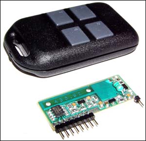

Несколько страниц назад был интересный вариант модификации с пультом управления, но только для Кощея. Как насчет других мд? Нашел вот такой приемник с пультом на 12 каналов за 23$. Правда этот большой и питается от 12v, есть такие же размером поменьше, но на меньшее число каналов. Вместо родного пульта наверное можно использовать любой мелкий обучаемый Китайски пульт. Стоят они копейки и загермитизоровать его проще, а если утонет, так можно еще купить.
Надо бы найти такой же приемник, но совсем мелкий + питание попроще. Кто что думает?

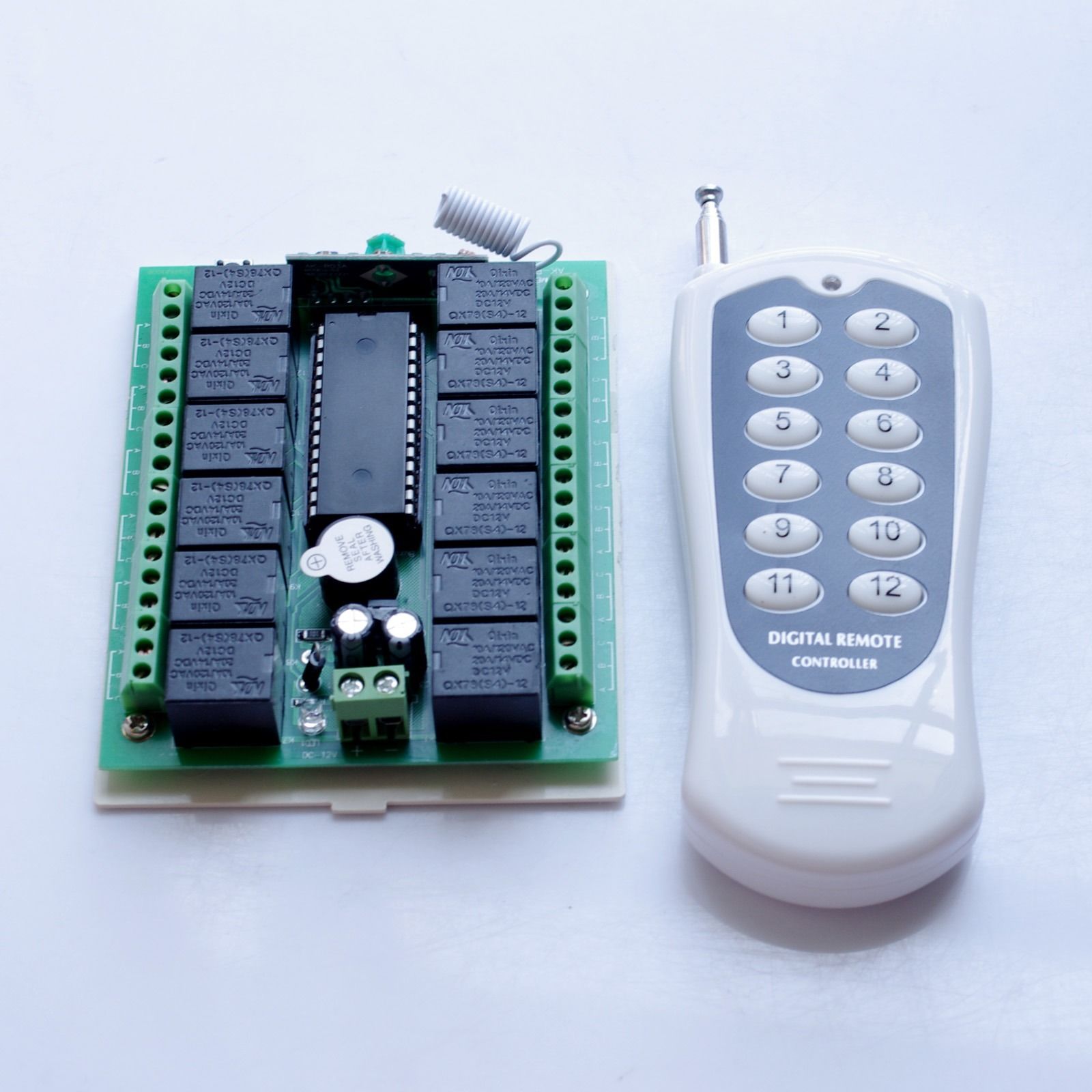

Из готовых решений можно попробовать радио управление
MK324
Программируемый модуль 4-х канального
дистанционного управления 433 МГц
Сообщение отредактировано GROMMERS: Dec 11 2014, 21:50
Made in Ukraine

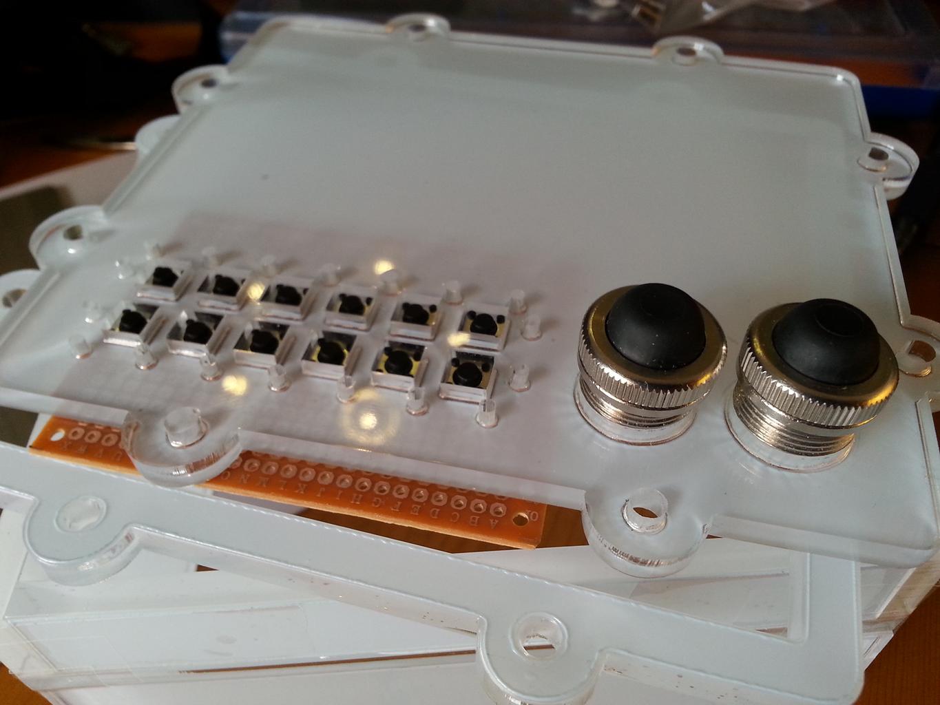

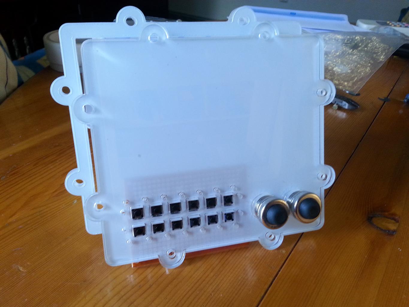

Можно еще не выносные кнопки делать, а просто поставить или сделать герметичные кнопки.
вот например, то, что скоро будет новым корпусом для етрека:
Поближе:
В реальности будет отображено зеркально. Большие кнопки - на вкл и на пинпоинт.
Мелкие - все остальное. Мелкие кнопки будут прикрыты силиконовой мембраной.
Большие кнопки - охрененного качества американские Switchcraft ip68.
Мелкие - обычные микрики.
Можно вообще ставить все кнопки большие от Switchcraft, но компактно не будет, там диаметр посадочного места 15мм.
Естественно оригинальная клавиатура снимается. В моей версии в гермокорпус пойдет только плата от прибора.

QUOTE(pjrough @ Dec 13 2014, 14:03)
Поближе:
Что будете делать с конденсатом на внутренней части силиконовой мембраны? Тактовые кнопки, что у Вас сильно боятся влаги...
Может попробовать сначала снаружи кнопки залить силиконом, а потом уже мембрану?

QUOTE(GROMMERS @ Dec 13 2014, 16:04)
С конденсатом никак бороться не буду. Я его за год в своем приборе не видел.
Кстати есть такие же кнопки, только со степенью защиты ip67. Стоят совсем не дорого. Я их в этот раз не ставлю из-за песка. Из предыдущего опыта знаю, что их просто песком заклинит сразу, так что для нормальной работы нужно их все равно защищать мембраной. Поэтому и ставлю обычные кнопки.

Спасибо за положительный отзыв. То что выкладавал в этой теме на стр 10 - вот это требовало реального упорства. Теперешняя модель - совсем простая.
Вариант радиомодуля сам по себе хорош, но там только 4 кнопки, а их не хватит.
Смотрел еще можно собрать компактный ресивер на arduino nano.
Можно к нему и блютус приделать а управление прибором совсем вести со смартфона.
Но для этого нужно немного програмировать, и уметь протравить печатную плату для блока ключей.... короче оставил идею на потом.
