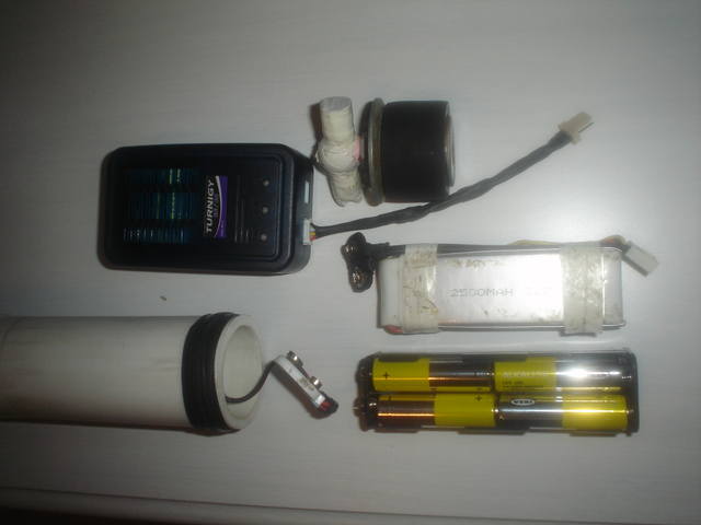

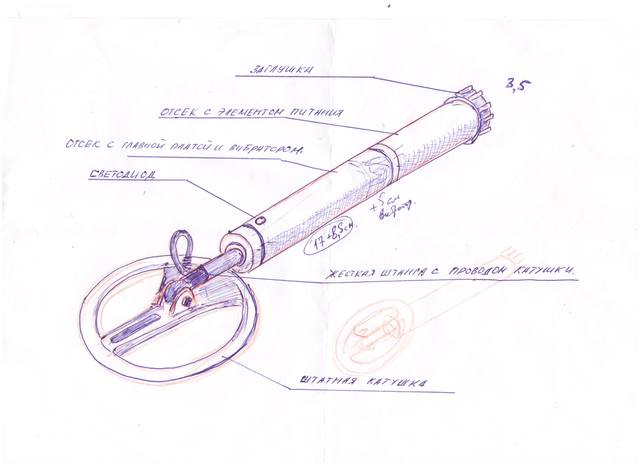

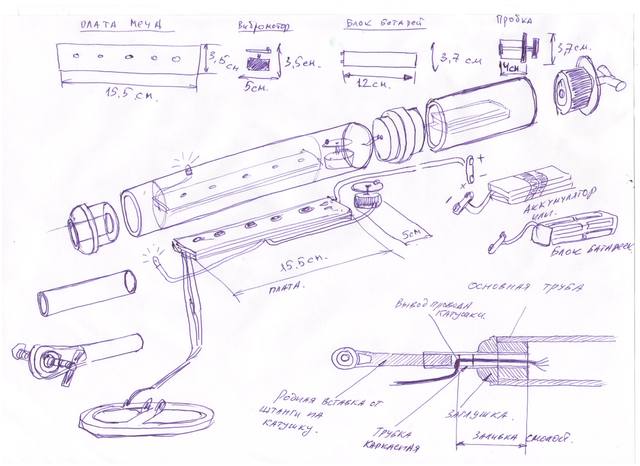

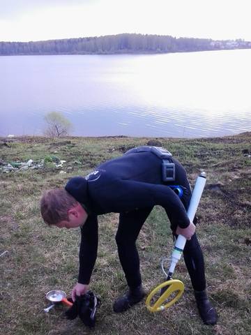

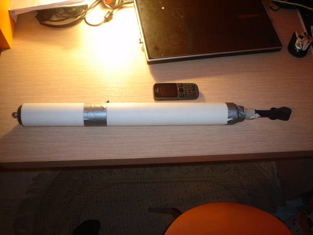

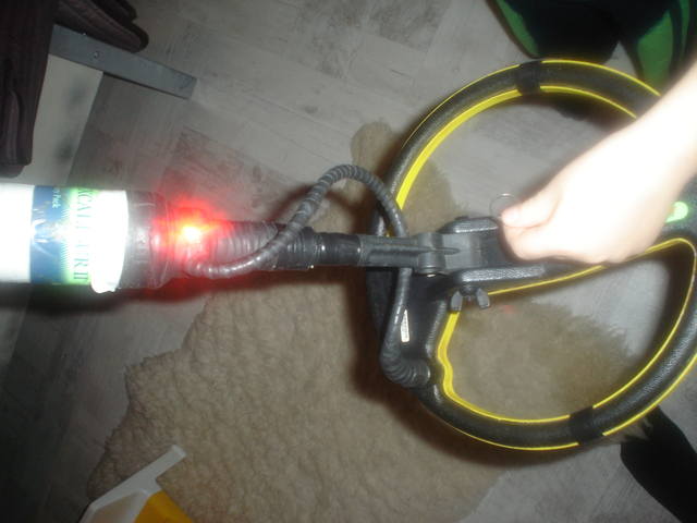

По заявкам телезрителей выставляю отчет про вибромеч.
Идея появилась давно, когда понял, что меч периодически начинает глючить на контактах, то одно то другое. Хотел сделать съемные катушки, не очень удалось, заглючили платы. После ремонта в сервисе, т. е замены платы на новую он вообще протек, об этом я писал здесь http://www.reviewdetector.ru/index.php?showtopic=751478&hl= но не смертельно.
Тогда я твердо решил что уберу из него все ненужное.

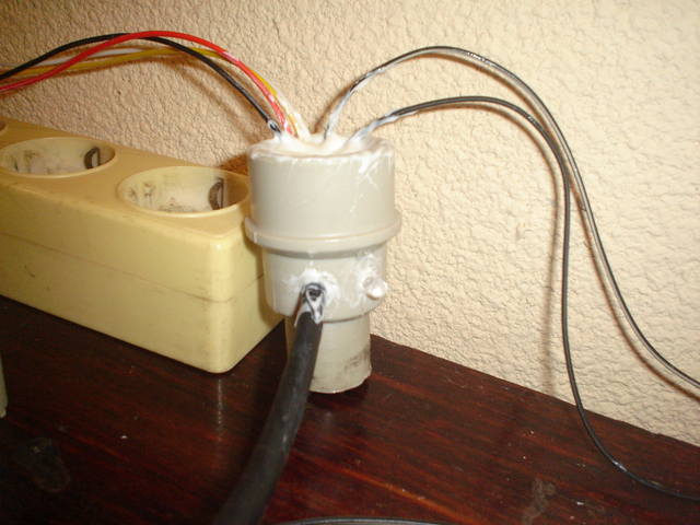

Ну собственно оставил катушку и плату, на выход от наушников мне повесили регулятор интенсивности сигнала, и вибромотор, запаралеленый с 12 вольтовым светодиодом красного цвета. Потом я сделал из трубы 50 ки глухой корпус, переход на трубу 20ку, в которую хорошо входит трубка крепления катушки от меча. Плата села в первый отсек, питание за переборкой во второй. Пробку сделал как на Вибре , только в два раза больше. Хорошо выходит из сайленблока от соболя. Материала пришлось покупать много, т.к. сначала не подходили трубы,потом резинки итд. Была проблема с клеем, полипропилен ничего не клеит, а паять не все можно. Пришлось заказывать спецклей для ПП.
Вывод светодиода сделал не как было по плану, а в залитый эпоксидкой носовой блок. где выход катушки. Склеилось все намертво, сверху замотал хитрой изолентой, она самовулканизируется и создает единую склееную поверхность. Это для надежности. Питание выведено на кроновских клеммах либо на 8шт батареечный блок от меча, либо на литиевые аккумуляторы.
Есть подозрение, что немного упала глубина обнаружения, но это на воздухе, в принципе все находится, а главное больше нет старых проблем. От звуков уже отвык, теперь слушаю жужжание.
Сначла был рисунокuser posted image user posted image
Первый выезд пробный получился неожиданно удачным, ездили в Ивановскую область, вибромеч себя показал отлично. user posted image user posted image user posted image
На море удалось опробовать на Кипре, http://www.reviewdetector.ru/index.php?showtopic=886286&hl= вот тут отчет.
Сообщение отредактировано Егонец: Dec 6 2014, 22:41

tarzan
post Dec 6 2014, 20:06
Создана #409
Сообщений: 719
Зарегистрирован: 11-May 11
Из: РФ
Пользователь №: 29,849
Репутация: 86 кг
А с регуляторами вопрос как решался,впаивали постоянные,какие режимы оставили ?И что это ;регулятор интенсивности сигнала? biggrin.gif
Сообщение отредактировано tarzan: Dec 6 2014, 20:07

Егонец
post Dec 6 2014, 20:49
Создана #410
Группа: Пляжники
Сообщений: 298
Зарегистрирован: 25-April 10
Из: ВесьегонскЯрославль
Пользователь №: 17,509
Репутация: 123 кг
С регуляторами я давно заметил что в принципе не меняю настройки, а пин не включал из за неудобства. Поэтому просто выставил на авто чуйку, дискриминацию на 7 по моему, или 5 , чтоб видел начиная с пробок, трэшхолд на половину, громкость не помню. Отстраивал один раз на пробных целях. А регулятор впаяли дополнительный я даже не пойму зачем, ну смысл такой, если его перекрутить, то начинает сигналить на все. Я сначала и перекрутил, получилась лишняя чувствительность, пришлось разбирать корпус, проверил заодно склейку. Разобрать не вышло, пришлось пилить и клеить заново. По сути это функция трэшхолда, но наверное его впаяли в связи с заменой динамиков на вибромотор. Мотор тоже меняли, сначала был маленький, он плохо вставал в корпус и плохо вибрировал. Вобщем методом проб и ошибок.
Сообщение отредактировано Егонец: Dec 6 2014, 21:24

tarzan
post Dec 6 2014, 21:32
Создана #411
Сообщений: 719
Из: РФ
Репутация: 86 кг
Карта СБ 4276........1147
Егонец
post Dec 6 2014, 21:40
Создана #412
Группа: Пляжники
Сообщений: 298
Репутация: 123 кг
QUOTE(tarzan @ Dec 6 2014, 22:32)
Инерция естественно чувствуется, там диск крутится с припаянным противовесом. Но динамика не как у вибры, есть микрозадержка на разгон мотора. Но это нужно привыкнуть просто, а так можно еще и по диоду смотреть, бывает диод моргнул, а мотор не успел включиться, тоже можно копать. Моторчик расположен сразу перед отсеком питания, там где держу рукой обычно, так что отдает и через перчатку 5 ку. В воде его слышно просто ушами.

Вопрос то Егонец : разницы в работе или характеристиках на коротком и длинном кабеле от катушку не заметил?

QUOTE(Егонец @ Dec 6 2014, 21:49)
Какой (или от чего) вибромотор в итоге поставили?
Егонец
post Dec 7 2014, 22:16
Создана #418
Группа: Пляжники
Сообщений: 298
Репутация: 123 кг
QUOTE(ham @ Dec 7 2014, 21:39)
Мотор поставили не знаю от чего, в мастерской ремонтируют медицинское оборудование и до кучи всякую технику . По размеру подобрали , внутренний диаметр корпуса меча кажется 3.7 см, мотор нашли где то 3.2 , вставили с уплотнителем как в стакан, и крепить к корпусу не пришлось. Плата тоже вставлена на уплотнителе. Думал получится короче, но нужно плату разводить с катушкой, потому она не сразу начинается, спереди там провода сантиметров на 6 корпуса в скрутке. Провод стал короткий и это единственное слабое место. Разница думаю есть но разницу я видел и на обычных мечах. Мне кажется чуть меньше стала глубина. Но тут нет звука и слабые сигналы проскакивают только на светодиоде, потому может только кажется. Надо понимать новую систему индикации. А по целям все как у меча, кольца и монеты, остальное как получится. Надо видео тест сделать .
