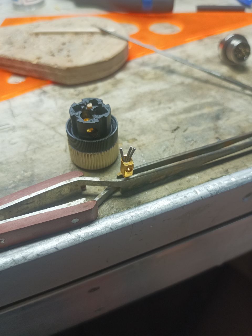

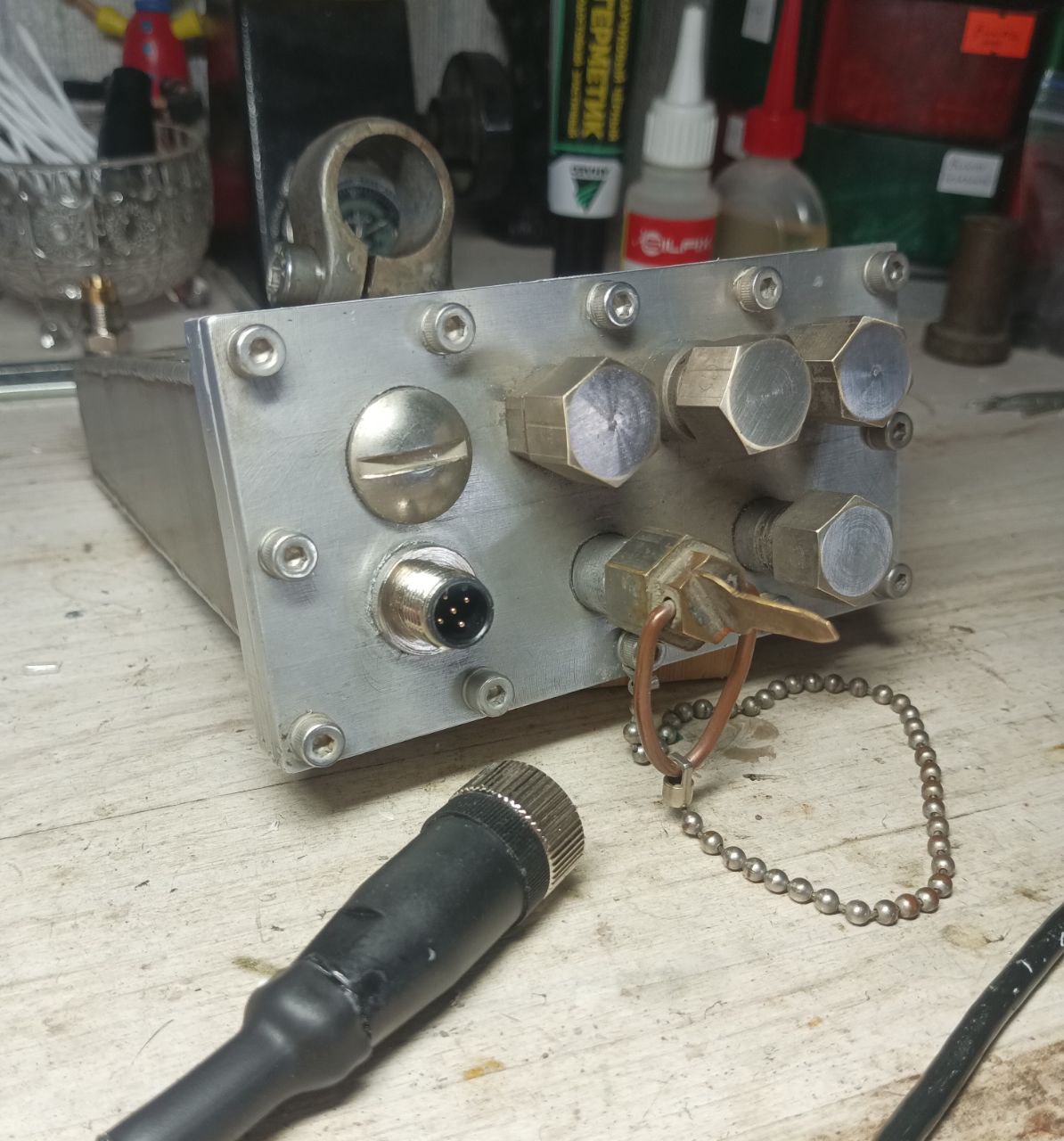

Внедрил в блок китайский разьемный коннектор Ф12, 4 пин. До этого было два выхода под гермовводами, на питание и наушники. Теперь через один кабель на тройник.
Часть коннектора, что крепится к блоку держит 2.5 атм, больше не вдувал, надежно. Только заменил жидкую гайку на помощнее. А вот ответка доверия не внушила, хлипковатая. Убрал болты клемные, залудил, впаял провода и потом уже залил эпоксидкой.
Цель была убрать гермовводы из блока.
На мой взгляд коннекторы в стоке условно водонепроницаемые, нужно дорабатывать.
Заказывал отдельно маму и папу, что бы удешевить. Одни получилось дешево с али заказать, другие с маркетплейса.

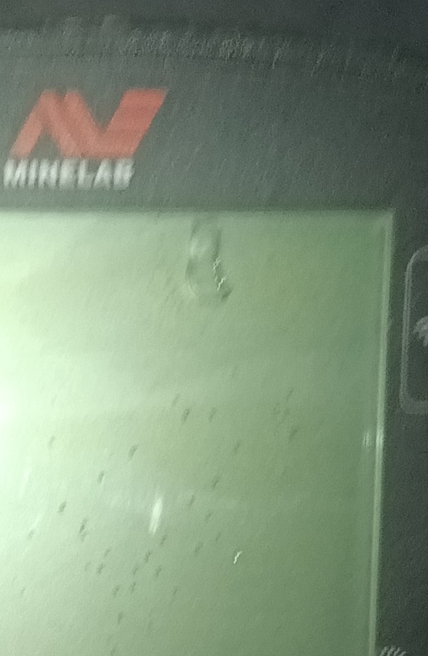

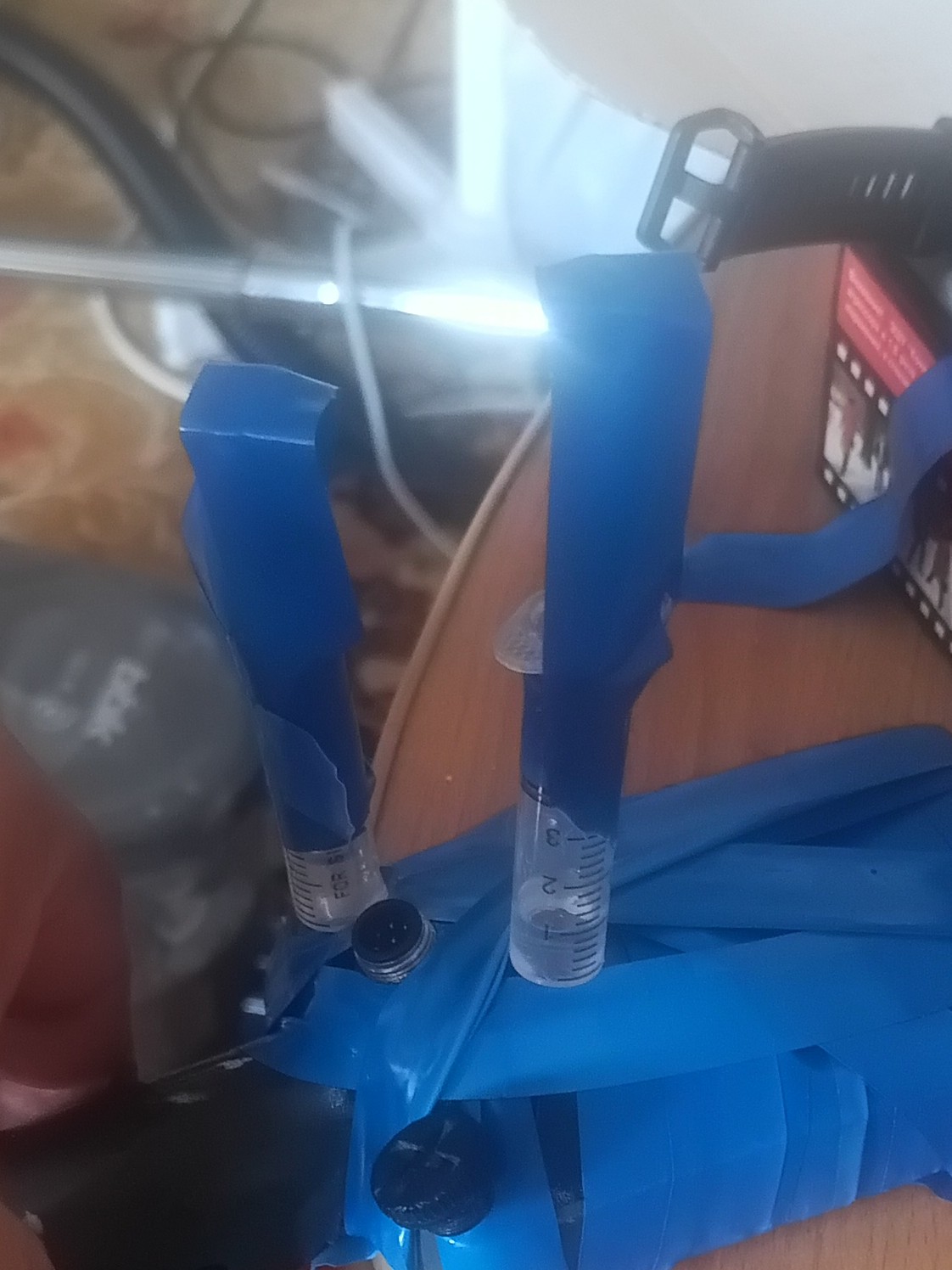

А я Виксинтом (компаунд прозрачный для электрических коробок разводных) залил внутри по самое не могу блок 600-того Эквинокса .получился полностью герметичный прибор smile.gif можно нырять пока кнопки от давления сами включатся не начнут.

он не сильно жёсткий ,кнопки управления включаются нормально процесс конечно алхимический.Акуммотсек заклеил перед наполнением ,он остался сухой для замены питания.

Отверстия потом глушатся.

Лишь бы в кнопки смола не затекла!
smile.gif Они не герметичные....

Остался пузырек на дисплее мелкий.Кнопки работают нажимаются ,прибор включается немного туговато нажимать сбоку аж перепугался ,но нет все работает.

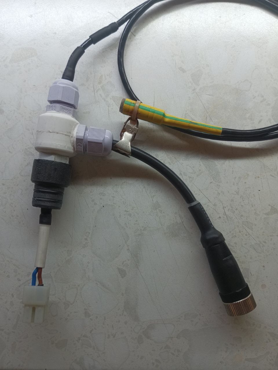

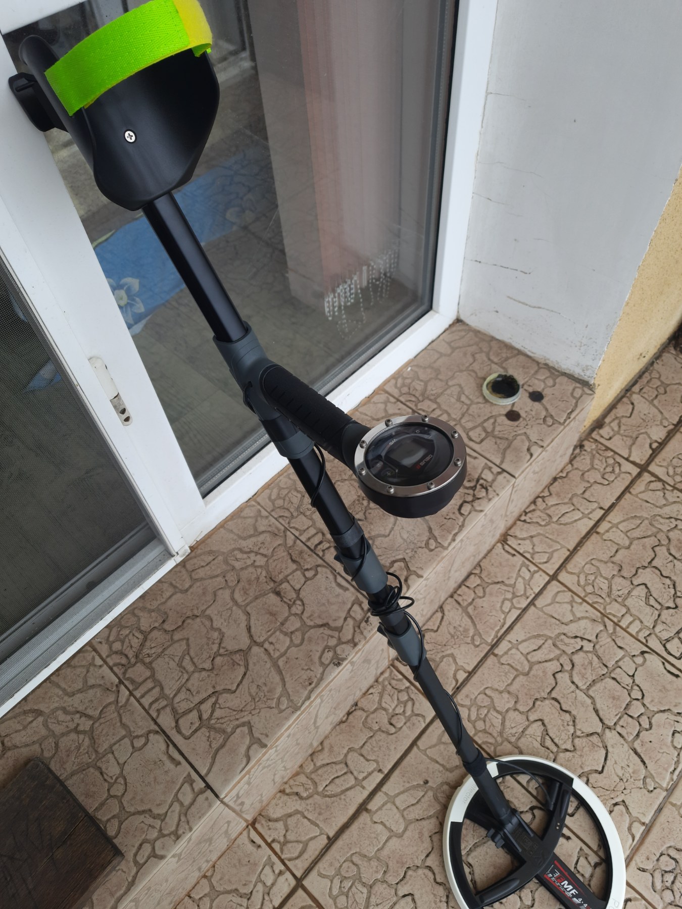

Сделал себе ещё один Деус на прямой штанге. Очень удачная балансировка получилась с катушкой 9дд.Присоединенное изображение
Ещё фотоПрисоединенное изображение
Сообщение отредактировано Потрошитель: Nov 20 2025, 22:00

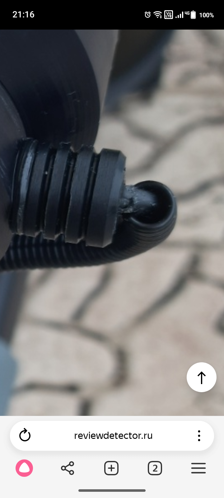

Выглядит ,на 5 баллов!А ,что так провод то неудачно размещен ,с заломом...Это плохо .

QUOTE(aganaga @ Nov 22 2025, 14:19)
Предполагаю это антенна, ей пофиг на излом.
Красиво из "лайта" в подводник.

QUOTE(aganaga @ Nov 22 2025, 13:19)
Это не залом, а остатки герметика. Хорошо встанет уберу. Всё там нормально уж поверьте и кабель что использовался достаточно гибкий. Тем более меняется за 10 минут. Кабель антенны сделан как расходник быстросменный, чуть что не так заменил (10-15 мин) и нет проблемы. Я для етих целей его с запасом купил (100м) .

Я всё с проводными вожусь и упустил ,что существует Антена!!!Просто по излому капилярно внутри просачивается по жилам ,"только в путь"...
