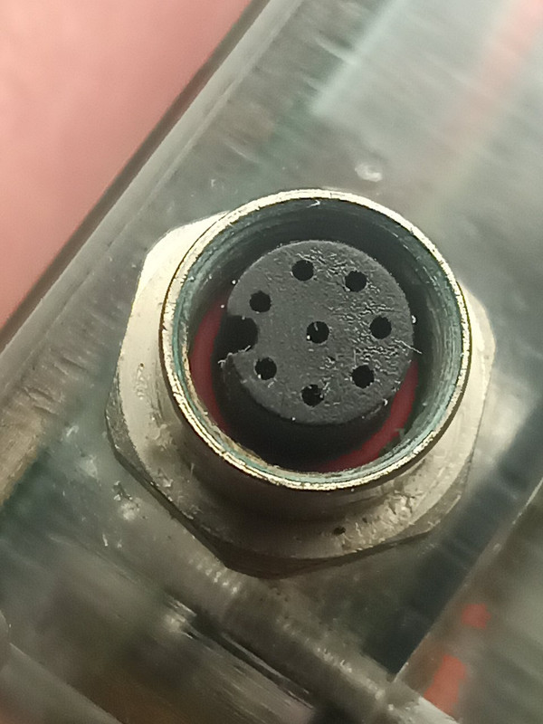

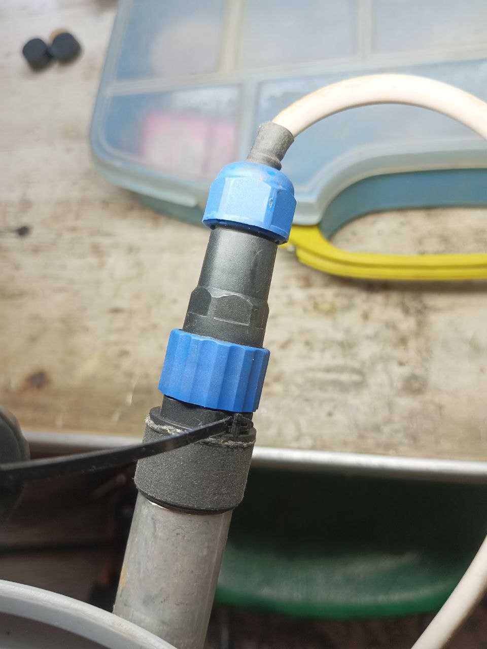

Доброго времени.
Посоветуйте хороший разьемный коннектор минимум на два пина, можно больше, не критично.
Вывести из блока кабель питания и наушники.
Брал давненько вот такой. Хлипковатый, замудреная конструкция, не надежный в общем.

Еще не один не протек.
Заливаю внутрь эпоксидку и все.
Герметичные разъемы M12

QUOTE(brams @ Jan 31 2025, 13:14)
У меня в этом разъеме бывает вода. Не критично много...
но она соленая. Пока решением является намотка ленты фум
Есть идеи получше? Буду признателен. pioneer.gif .
Сообщение отредактировано handyman: Feb 1 2025, 22:15

попробуй - shenzhen sisun silicone technology Co Ltd
используется для контактов на водных мотоциклов там разьемы тож в воде плавают... нанеси на резьбу .только без фанатизма

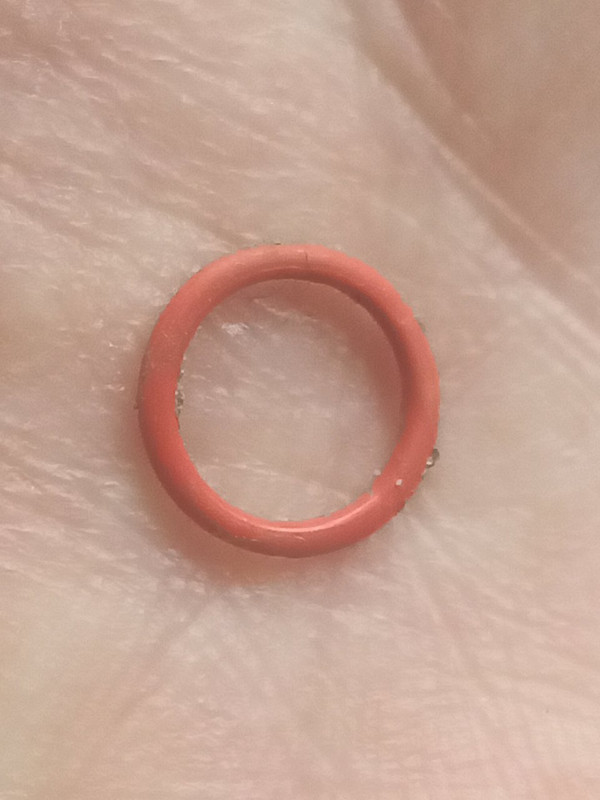

Иногда меняйте о ринги . Они продавливаются , попадает на них песок и пропускают воду . На Али продаются наборами , разных размеров за копейки . У меня тоже все разъемы такие . Раз в пару месяцев меняю резиновые колечки в них и смазываю дайв смазкой . Ни когда с ними проблем не было . Сами по себе разъемы хорошие . Глубину держат хорошо .

QUOTE(vinato @ Feb 2 2025, 14:05)
Сделано!
Сообщение отредактировано handyman: Feb 2 2025, 21:30

Этот дайверский вазелин у меня есть. Но лучше вначале заменить О-ринг.

Таким пользуюсь, при чем неизменно. Тюбику уже лет 9, свойства не меняются.
И если не после каждой сессии, то после второй откручиваю кабель катушки от блока, и в проветриваемое место. Штекер имеет слабость отсыревать, чуйка падает вместе с глубиной обнаружения, было такое, когда сезон не сушил. Думал катуха навернулась.

И если не после каждой сессии, то после второй откручиваю кабель катушки от блока, и в проветриваемое место. Штекер имеет слабость отсыревать, чуйка падает вместе с глубиной обнаружения...
Вода или есть в разъеме, или ее нет,а что такое отсыревает, я не понимаю. Это типа как конденсат воды из воздуха, как иногда в блоке? Так там ничтожно мало этого воздуха Проверять их конечно надо, и обязательно опреснять кабели теплой водой под напором,после каждого выхода. У меня был прибор от Гаррета, все катушки вышли из строя из-за попадания солёной воды под изоляцию. Медь превращается в труху.

Когда откровенно вода, это уже совсем плохо и требует не профилактических мер.

Особенно соленая! Проверено на практике. Слабое место старых детекторов- кабели и разъемы . Некоторые производители подводных МД вообще убрали разъемы на уши и катушку(Fisher CZ)
Слабое место Эквинокса, с фабрики, сам блок
Там такие вещи при разборке всплывают, что волосы встают дыбом, и не только на голове facepalm.gif

mummyi
post Feb 4 2025, 10:49
Создана #3733
Сообщений: 982
Зарегистрирован: 10-July 15
Пользователь №: 2,336,081
Металлоискатель: Gold Kruzer
Репутация: 63 кг
QUOTE(handyman @ Feb 3 2025, 19:48)
это да sad.gif там еще плохо то что под резьбу песок попадает.. бывает закручиваешь разъём все хрустит ..соответственно резьба разбивается от этого
в лучшем виде это раз собрал смазал и не трогать ..это конечно если позволяют условия транспортировки собранного прибора

Верно, но у меня блок от Мастера, зарядка через разъем наушников, и приходится снимать и подключать. Одна катушка едет в ремонт, к Экве. Ни с того, ни с сего перестала опознаваться прибором. Он ее не видит. Не то,чтобы глюки из-за кабеля, а просто разом сдохла. facepalm.gif

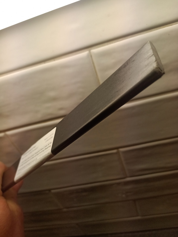

К вопросу о плоской штанге
handyman
post Feb 14 2025, 15:12
Создана #3736
Группа: Пляжники
Сообщений: 7,967
Зарегистрирован: 12-August 13
Из: Eurozone
Пользователь №: 59,132
Репутация: 194 кг
Полоса файберглас. Руками не гнется
Ширина 3см

QUOTE(handyman @ Feb 14 2025, 23:12)
Ширина 3см
Это же , для изготовления плеч луков , как я понял... Очень специфичный товар...
