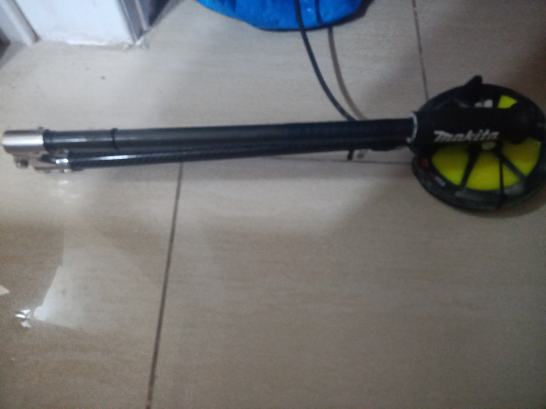

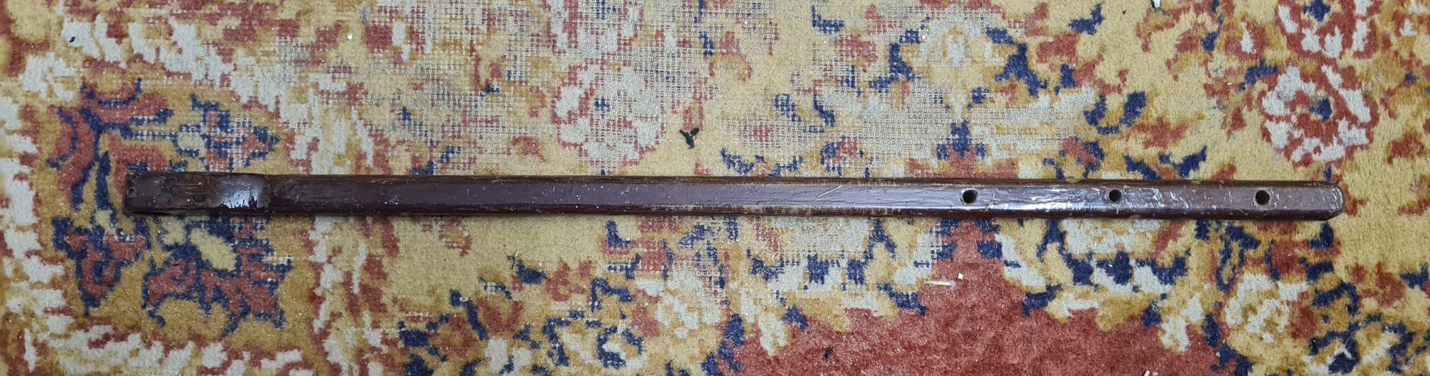

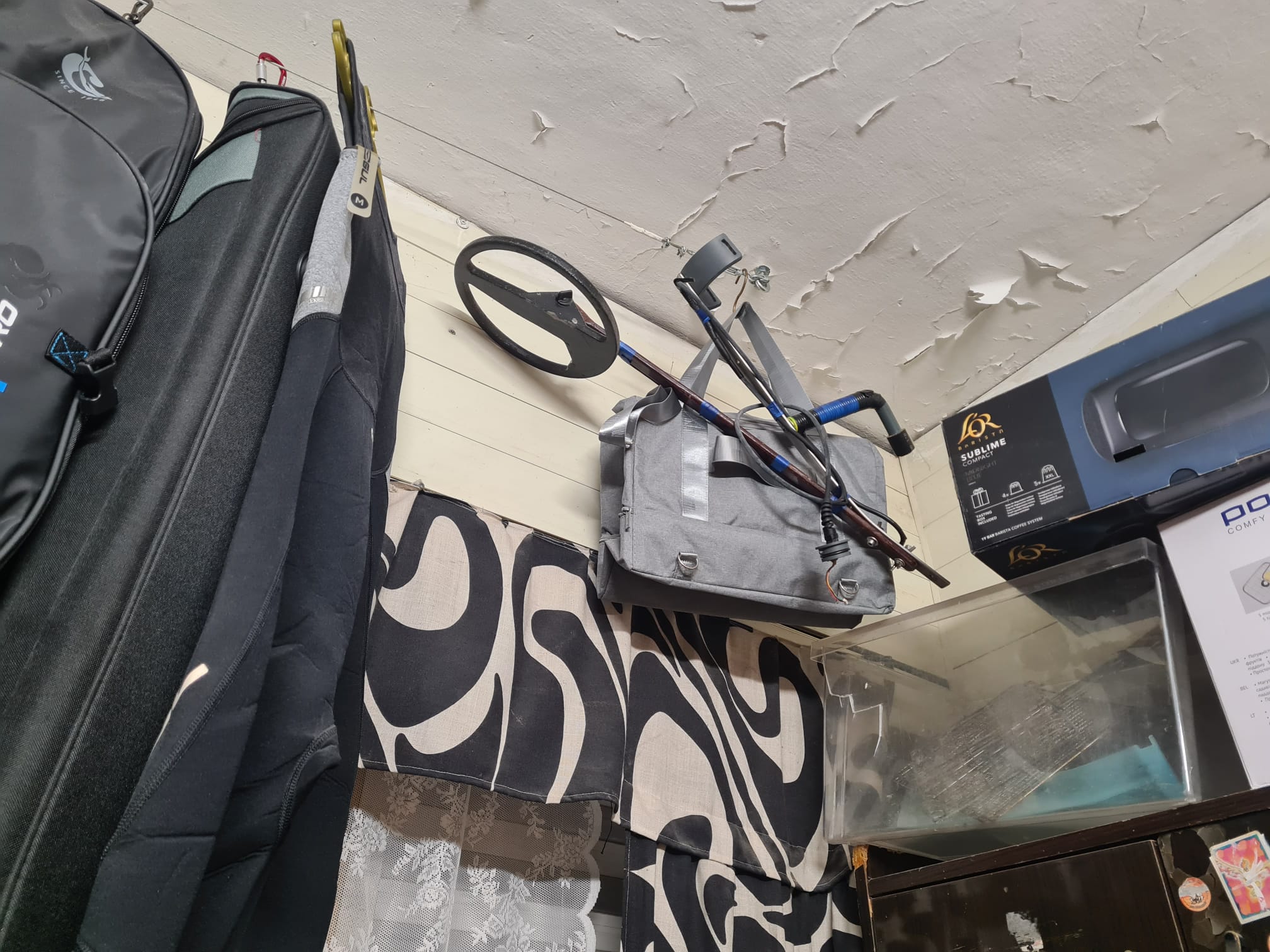

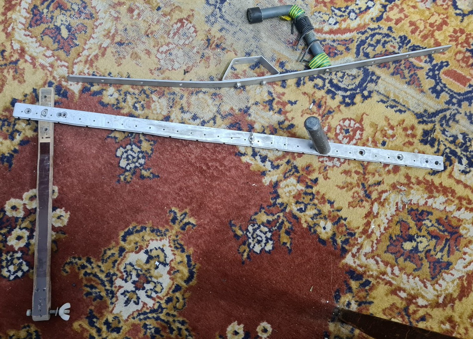

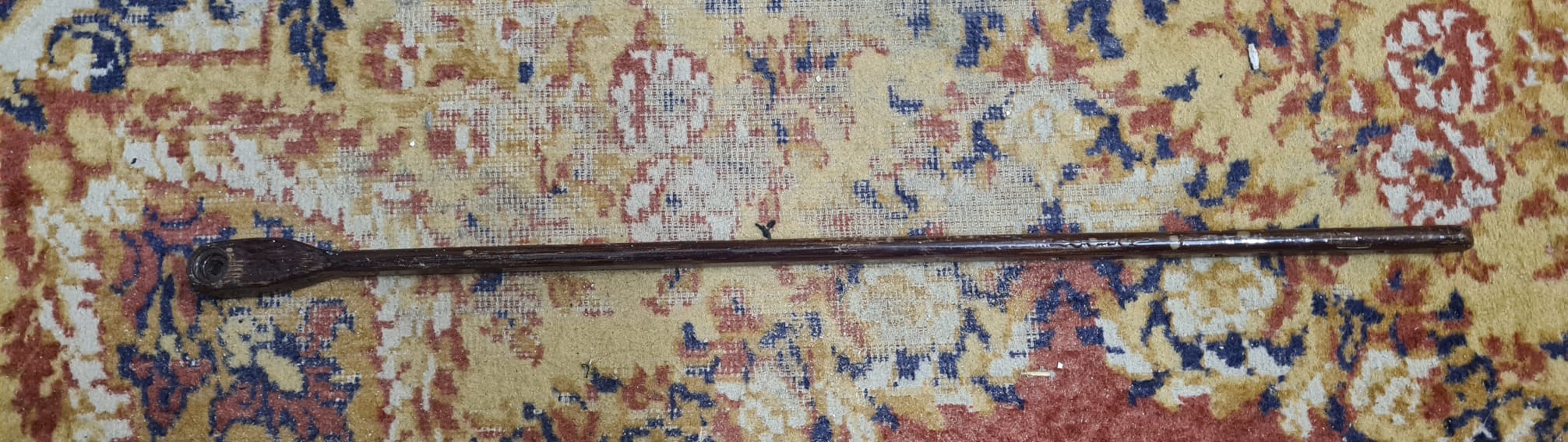

QUOTE(handyman @ Jan 15 2025, 18:38)
Кто делал плоскую штангу для поиска в воде, дайте ссылочку или напишите лично. Поиск по форуму выдает много лишнего
Я экспериментировал когда то. Основная штанга из алюминия, нержи или текстолита последнее колено из текстолита. Самое оптимальное из 316 нержи и текстолита. При хождении в воде имеет небольшое значение. При нырянии не важно. Вот пошел, сфотал , какието остатки , то что нашел в кладовке. То что висит ,штанга для меча, последний самый удачный и рабочий вариант с которым ходил несколько лет. На венике , сейчас пользую, ради интереса сделал пару месяцев назад, поменял последнее колено,круглый карбон на плоский текстолит. Под водой разницы не увидел.

QUOTE(Parus @ Jan 19 2025, 01:14)
... поменял последнее колено,круглый карбон на плоский текстолит. Под водой разницы не увидел.
Добрый день! Интересное решение однако, для складной штанги. У меня похожее, поиск только в воде.
Сообщение отредактировано handyman: Jan 19 2025, 06:44
