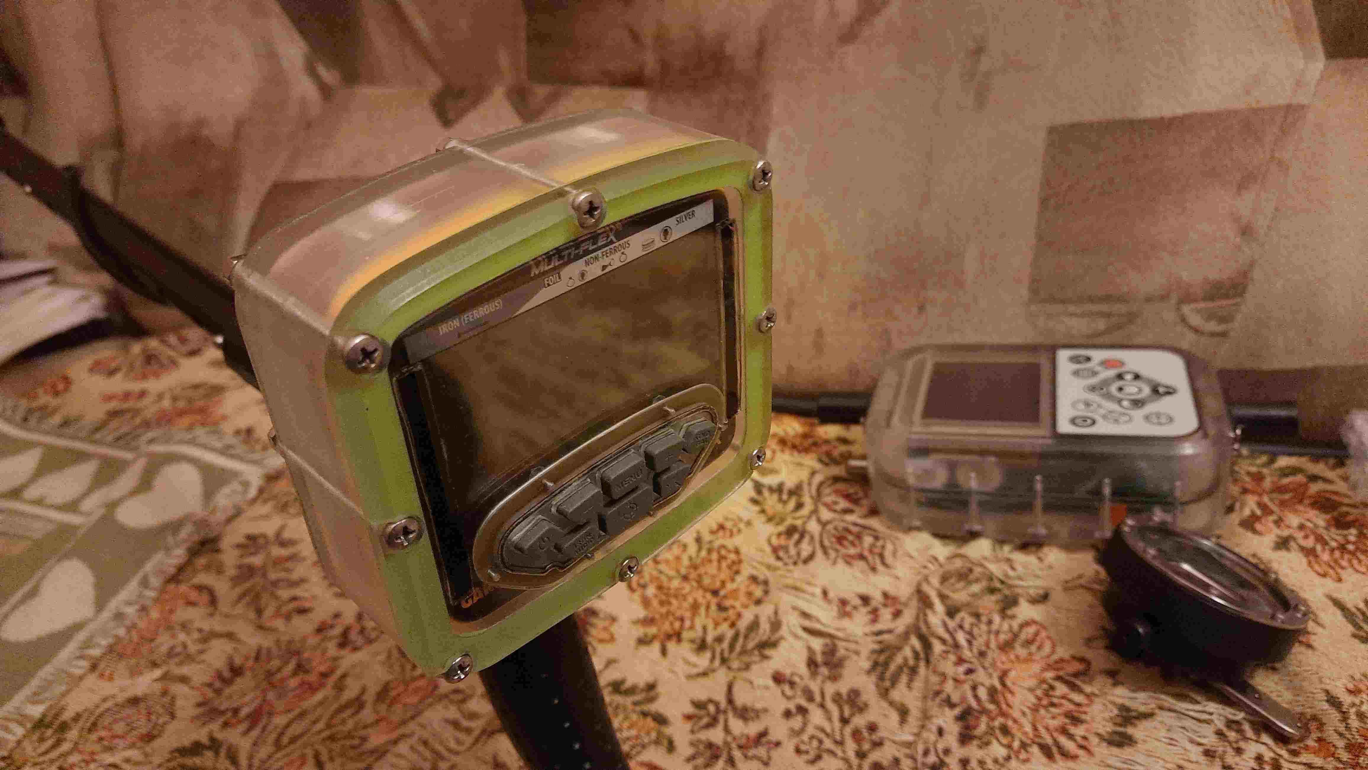

Добрый вечер, купил апекс, планирую его закатать в гермобокс, посоветуйте пожалуйста специалиста...

Есть два пути, во так :

Есть два пути, во так :Присоединенное изображениеПрисоединенное изображение используя детали родного корпуса. Или вариант использовать мембранную клавиатуру, если есть возможность заказать её на каком ни будь приборном заводе. Я сейчас "скитаюсь по южной Европе в поисках сокровищ" и физически не могу ни чего изготовить. Но если найдёте исполнителя грамотного, безвозмездно передам файлы 3d моделей корпуса и сопутствующих деталей для сборки, мне не жалко помочь. Всё естественно под ЧПУ фрезер.
Разъемы получается тоже надо менять, на катушке и под уши выводить? Корпус из чего режется? Что это за материал?

Кабель катушки заведён через фильтр и гермоввод и впаян в плату без разьёма (это повышает стабильность) , разьём M12 8 pin установлен для зарядки, обновления и выход на динамик и наушники (т.е. два выхода разного уровня). Материал поликарбонат: Передняя панель 10мм, средняя вставка корпуса 2х15мм и задняя крышка 12мм. Остальное нержавейка и анодированная латунь. В корпусе установлен дополнительный экран из 2мм фольгированного текстолита. Если необходимо можно установить большой аккумулятор , место с запасом. Глубина погружения 10м.
Понял, спасибо, сам точно не сделаю, нужен специалист, если найду такого обращусь к Вам за чертежами...

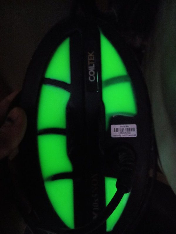

Готовимся к отпуску. Катушечка теперь светится в ночи

QUOTE(handyman @ Mar 19 2024, 15:56)
Мы из такой нити бампера на катушки напечатали, в тёмное время очень помогает.)

QUOTE(Потрошитель @ Mar 19 2024, 20:01)
То,что в ночи самое то, согласен.

QUOTE(handyman @ Mar 19 2024, 18:02)
Но это не нить.
Если не тайна то , что это за хрень , как наносится или клеится на катушку и где приобрести ?

QUOTE(Mr. FOG @ Mar 24 2024, 09:13)
Сухой светящийся пигмент 50гр. с Али экспресс.
Не обязательно зелёный. Там разных цветов.
Защита катушки клеится на силикон. Потом снизу места заливки временно заклеиваются лентой. Бумажная не годится.
Алюминиевая или прочная ПВХ.
Любой прозрачный 2-х компонентный эпокси смешивается с пигментом и заливается в полости. Целиком не обязательно.
Как высыхает- лента снимается. Вот и все.

QUOTE(handyman @ Mar 24 2024, 15:37)
В общем понятно , интересно если в место смолы использовать прозрачный герметик.

QUOTE(Mr. FOG @ Mar 31 2024, 10:20)
Его надо сначала сделать жидким. Развести бензином или Уайт спиритом. Я так пропитку для обуви делал.
