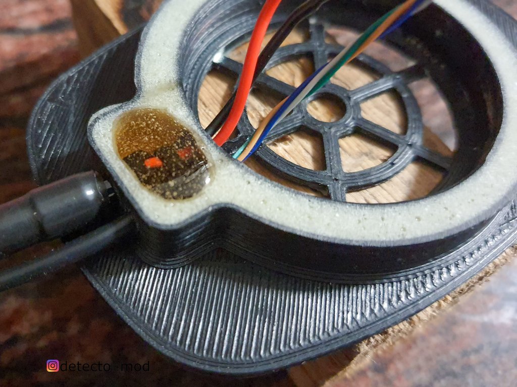

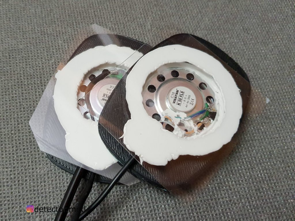

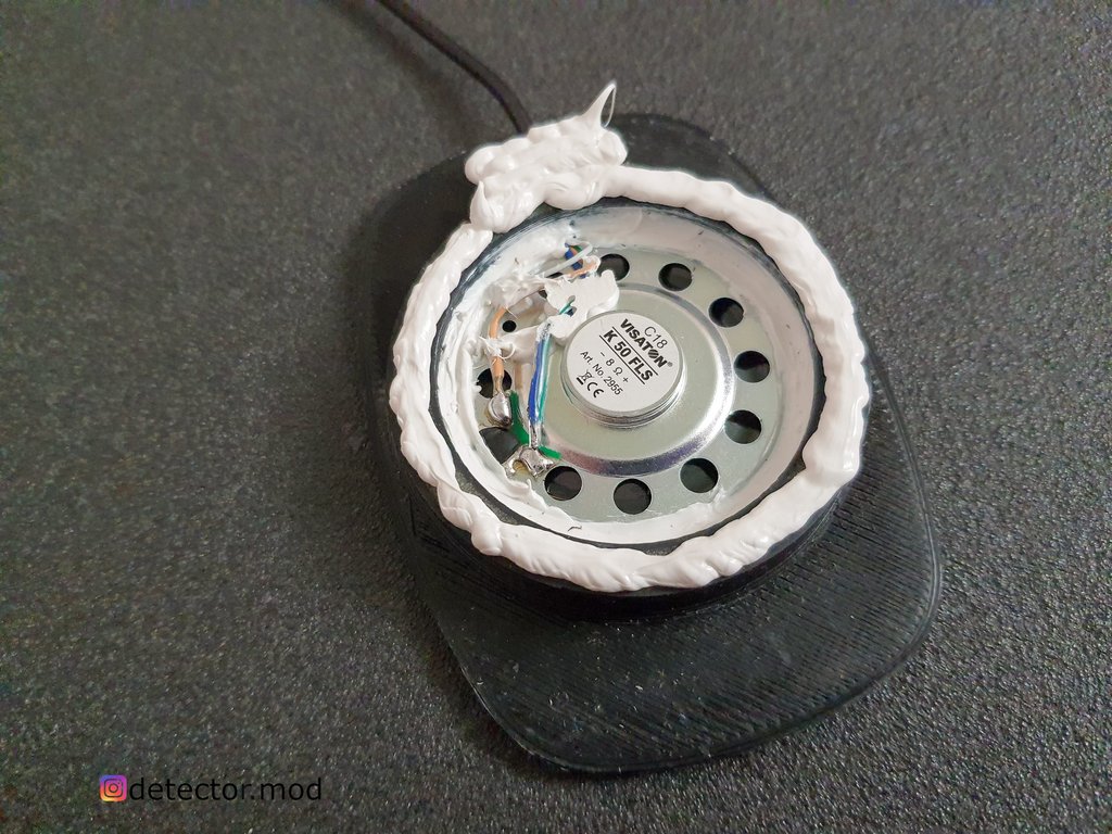

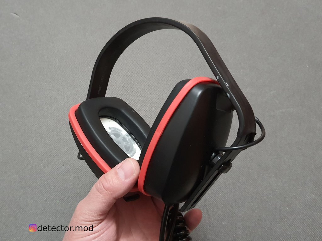

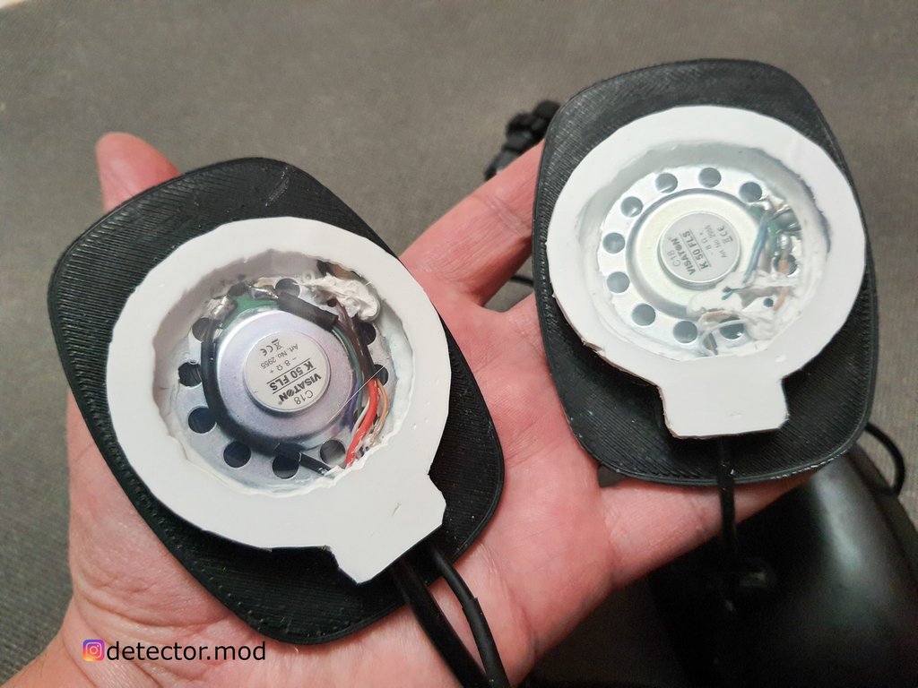

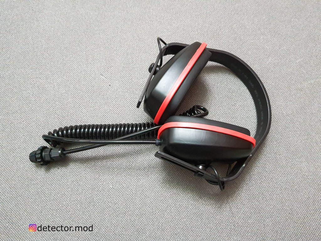

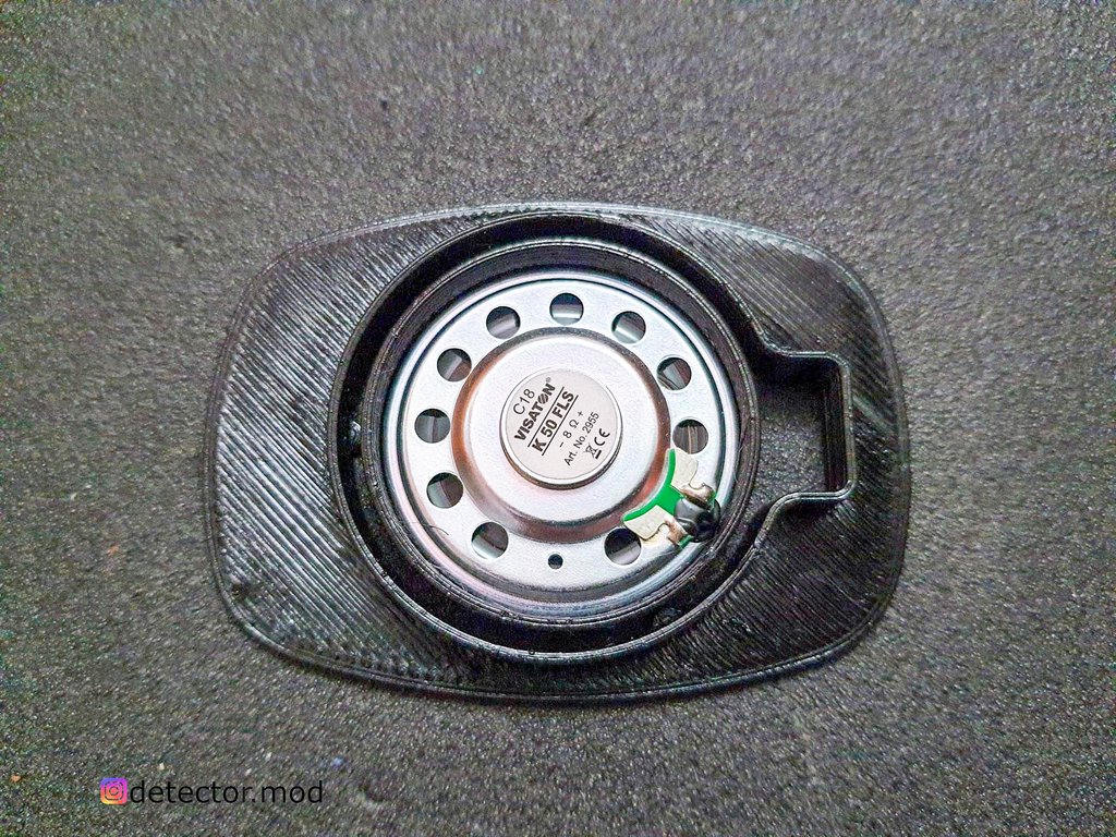

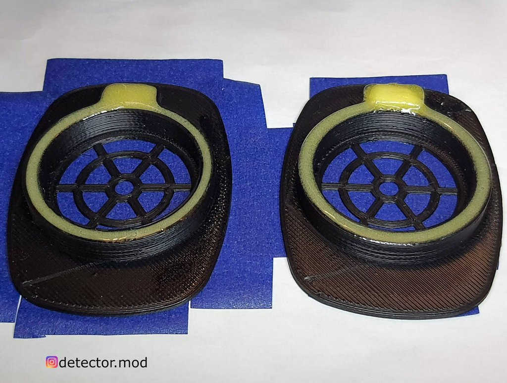

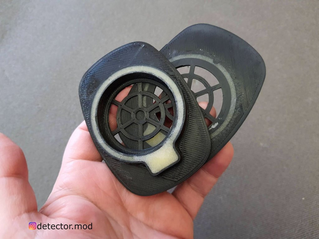

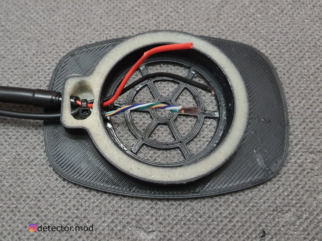

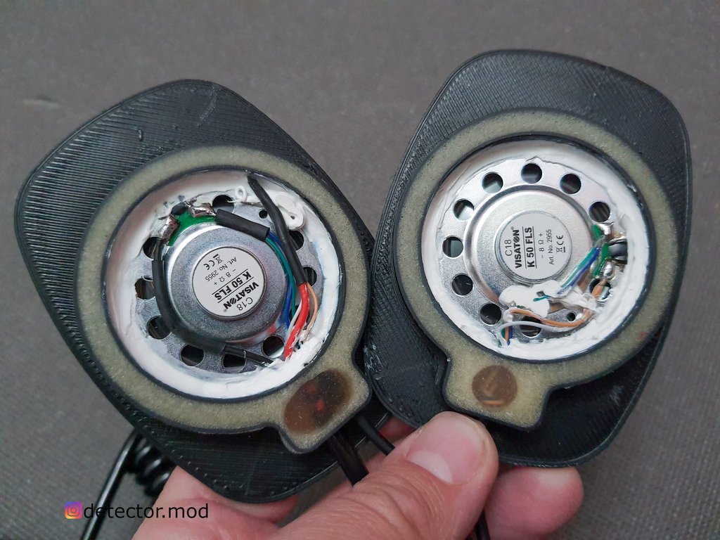

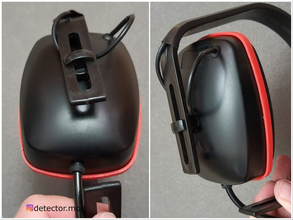

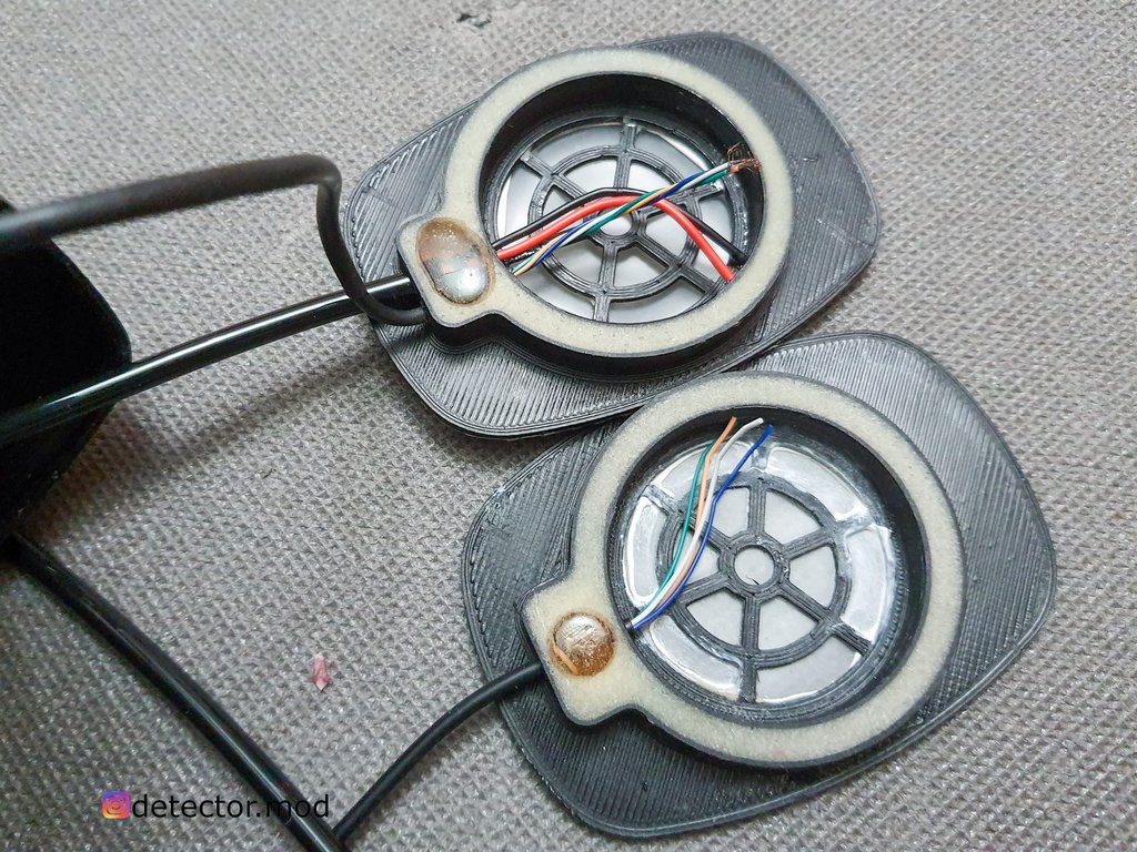

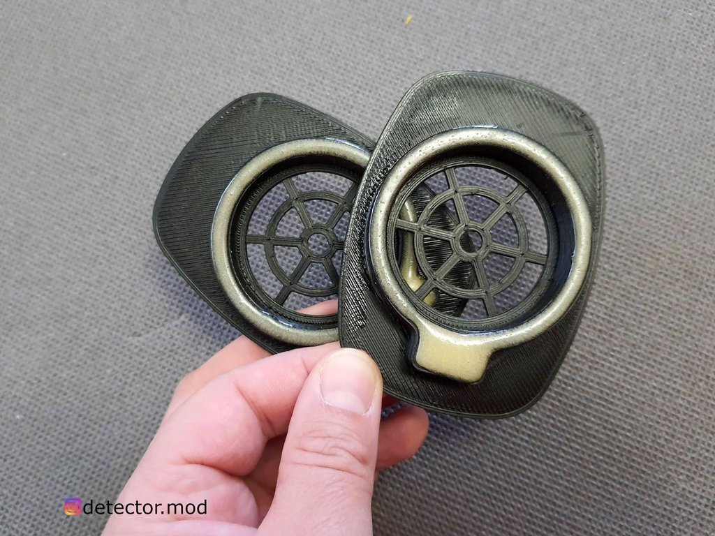

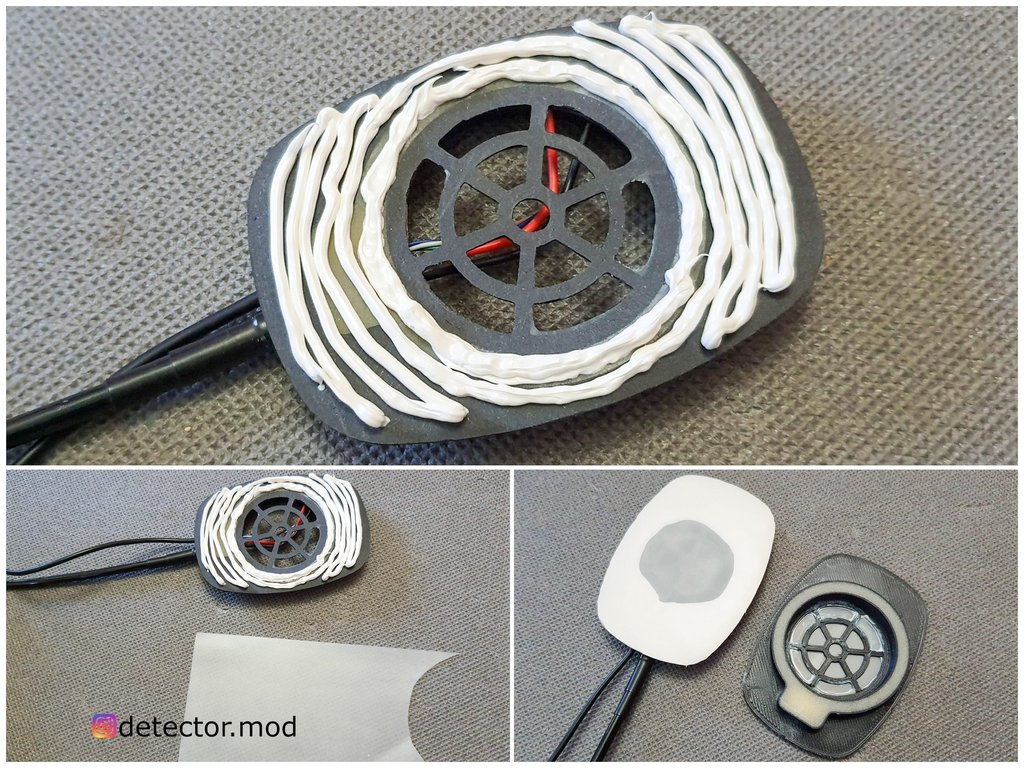

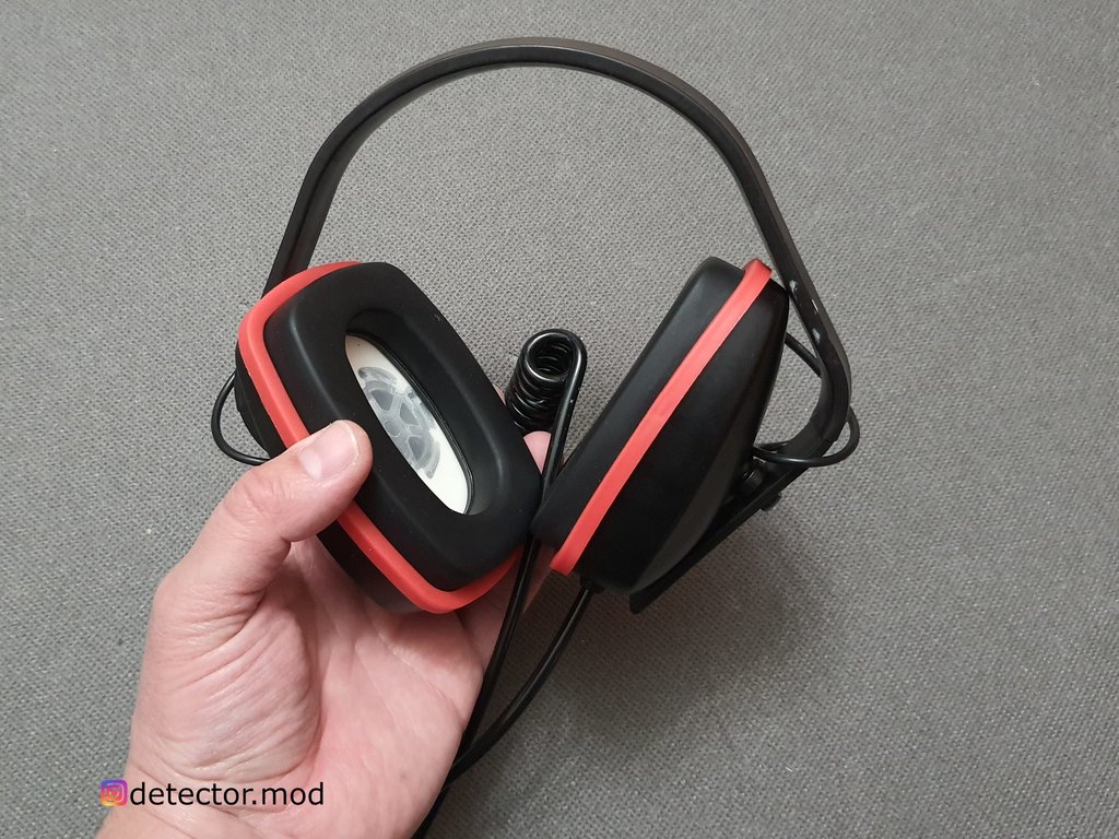

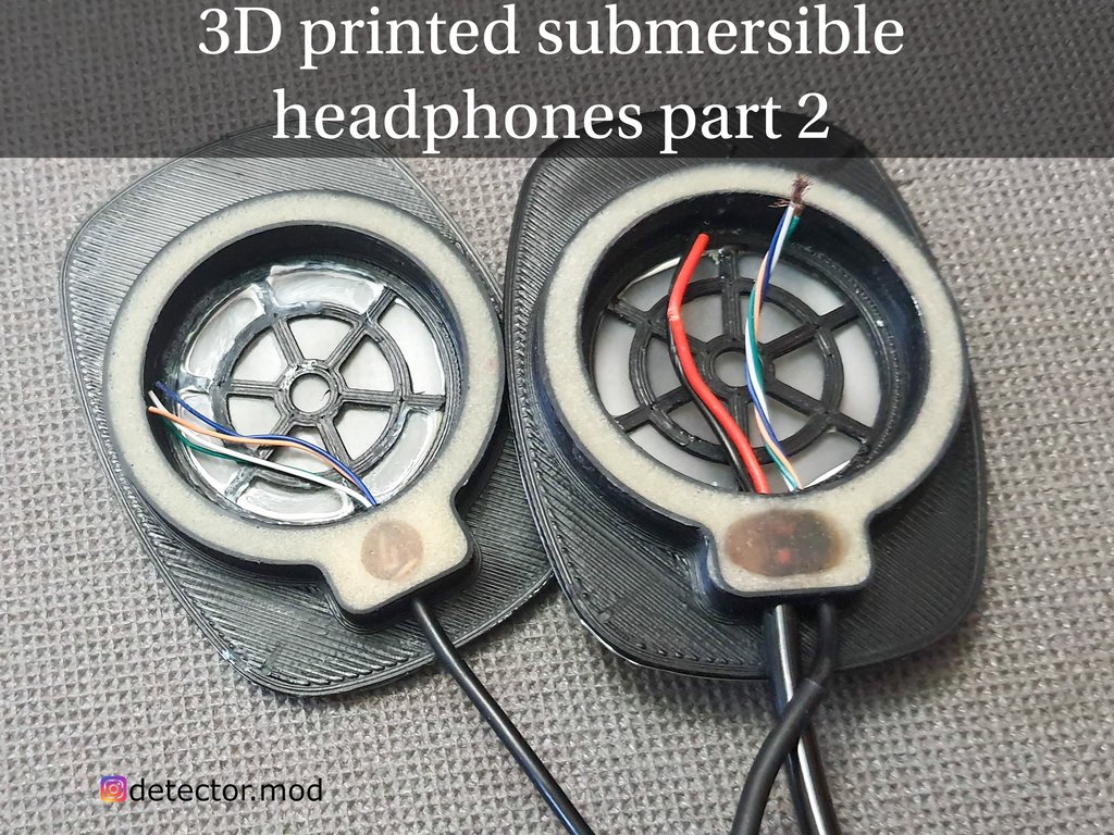

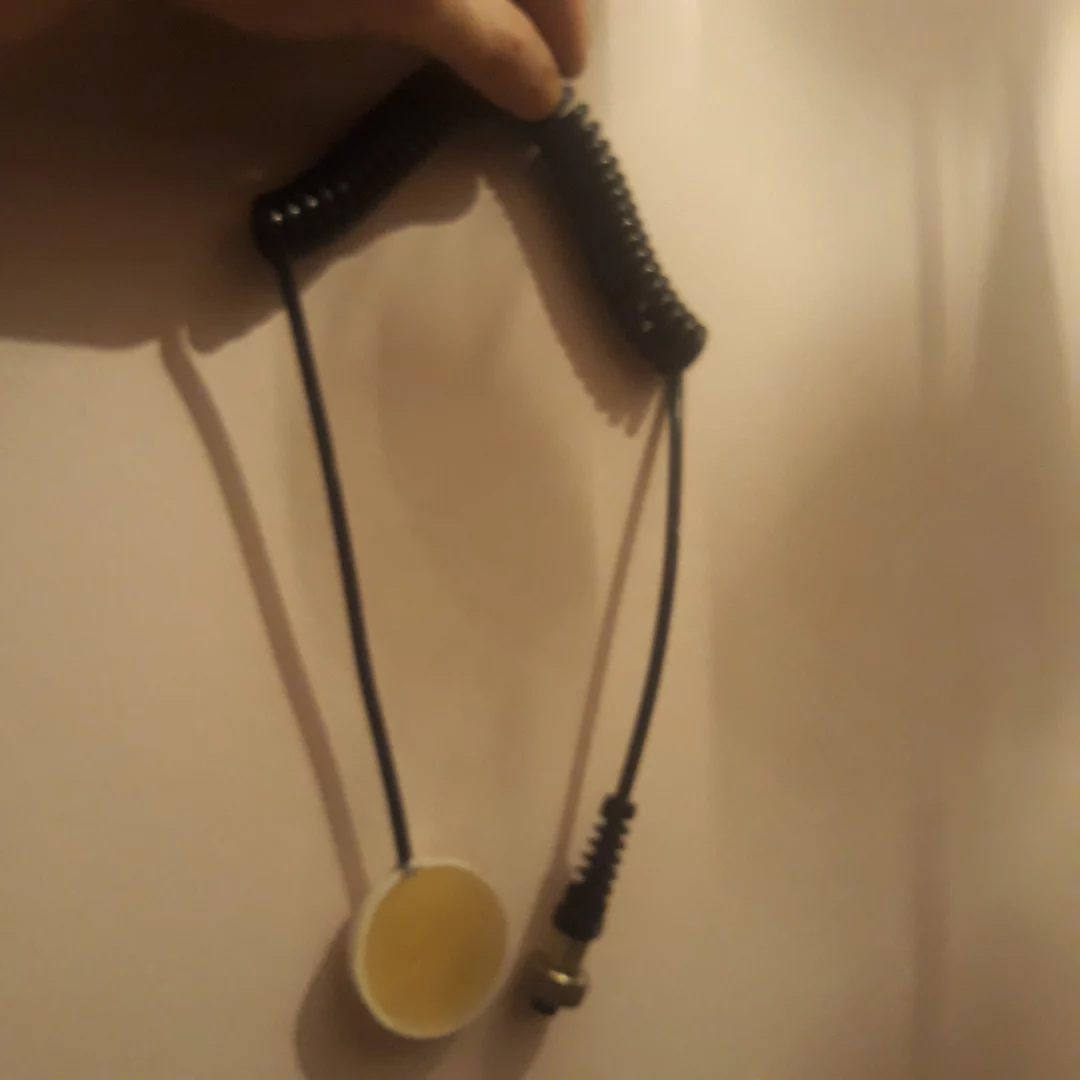

Самодельные наушники на основе 3д печатного корпуса.
3Д печать выступает формой, в которой залита эпоксидка, она и является реальным корпусом.
На фронтальную панель приклеена мембрана из силикона, сзади Пэт пластик.
Громкие.
Работают.
Было интересно сделать на тест. Повторять - не хочу уже.

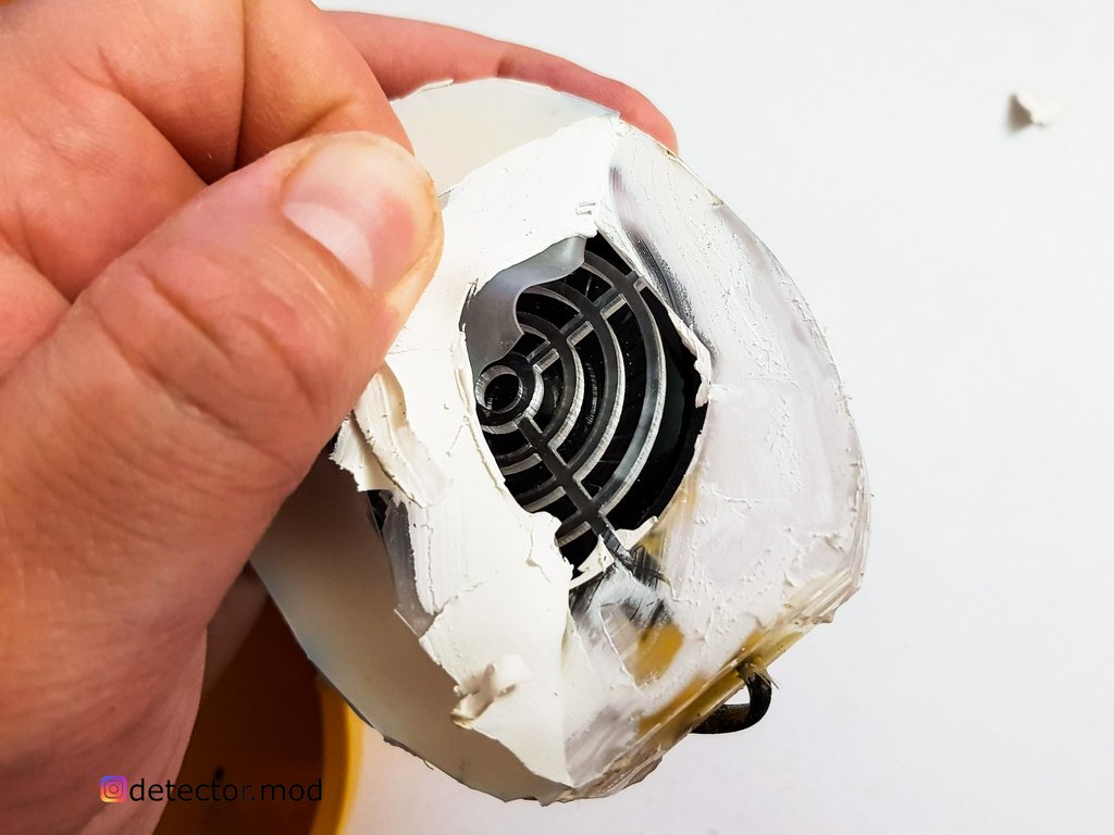

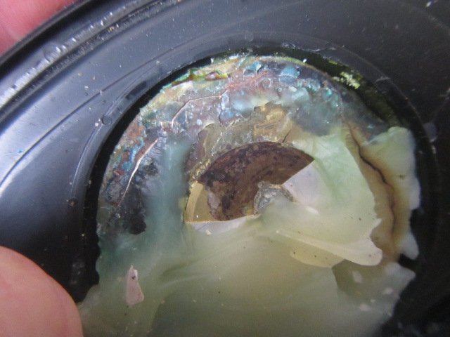

На последней фото пример ремонта старых ушей. Мембрана и силиконовый герметик стала одним целым: только срезать.
Сообщение отредактировано pjrough: Feb 15 2022, 22:33

Репутация: 194 кг

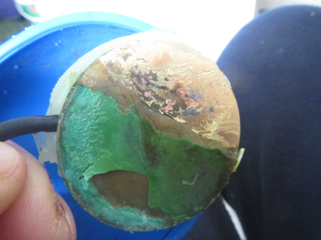

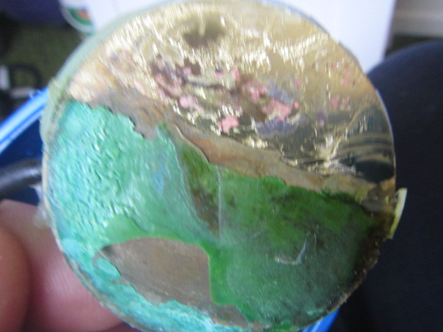

У меня такой же витой кабель. На фото с вкладышем. На другом фото,удачный кабель, мягкий. Имею 2 вопроса
1. Как растянуть витой кабель, чтобы он не сложился обратно?
2. Если залить пьезо элемент эпокси, он теряет громкость? У меня теряет.

QUOTE(handyman @ Feb 15 2022, 23:03)
.. Если залить пьезо элемент эпокси, он теряет громкость? У меня теряет. ..
Для герметизации сверху элемента, его заливают не твёрдой эпоксидной смолой, а мягким силиконом или похожим мягким желеобразным герметиком
oceanhunter
post Feb 16 2022, 04:44
Создана #3614
веселый роджер
Группа: Модераторы
Сообщений: 10,307
Из: Мировой Океан
Пользователь №: 3,401
Репутация: 435 кг
Пьезо элементы от майнлэб для меча залиты эпокси. Даже если вода попадает в наушники то это не проблема. Проблема, когда на кабеле появляются трещины.

QUOTE(oceanhunter @ Feb 16 2022, 06:44)
У меня есть и динамики, и пьезо шайбы. Совершенно верно, соленая вода попадает внутрь кабеля через микротрещины. Оригинальные наушники залиты герметиком. вода попадает и под него, и далее по тексту. Раньше я покупал наушники, потом мне это надоело. Сейчас заменил витой кабель.

pjrough
post Feb 16 2022, 10:06
Создана #3616
Сообщений: 2,516
Зарегистрирован: 20-May 12
Пользователь №: 43,346
Металлоискатель: minelab xterra 505
Репутация: 154 кг
QUOTE(handyman @ Feb 15 2022, 22:03)
1. Повесить грузик на кабель и оставить на неделю.
2. Потеряет, если нет возможности вкачать большую мощность.

QUOTE(pjrough @ Feb 15 2022, 21:31)
Громкие.
Работают.
Как по мне слишком сложно...
Мой вариант проще для повторения https://youtu.be/HcX9Lq85o_w

pjrough
post Feb 16 2022, 13:08
Создана #3618
Сообщений: 2,516
Репутация: 154 кг
Привет Андрей.
Я твой вариант видел.
Для себя делаю - "на верняка", так как мое использую исключительно при погружении.
Наушники вышли лёгкие но с небольшой позитивной плавучестью (из-за подушечек).
Толщина драйвера - 7мм. Высота корпуса 10мм.

QUOTE(pjrough @ Feb 16 2022, 12:06)
Благодарю! Думал феном подогреть, но лучше растянуть спираль и на батарею. Этот кабель жёсткий. Со второго раза нашел помягче.
