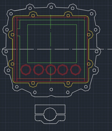

Хочу делать корпус только для платы, управление выводить на механические кнопки (нашел очень качественные). Можно съекономить и в весе и в размерах. Вот как пример на картинке белым теперяшний корпус а желтым - тот что делается просто для платы.
По кнопкам еще не решил. Если оставлять весь функционал и ставить все кнопки, то не выйдет компактно. Можно поставить 3 кнопки - вкл/выкл, пин + подсветка (все равно за 6 мес пользования прибором ни разу не крутил настройки).
Но круче всего, к 3 кнопкам еще сделать управление дистанционкой как у GROMMERS'a.

Это серьезно. Вес и компактность очень значимы. А вот управление должно быть, на мой взгляд, полноценным. Я, например, постоянно что-нить меняю в настойках.
