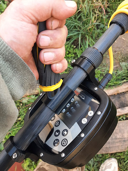

QUOTE(Dzhester @ Jul 17 2021, 22:53)
Модернизировал свой Трак. Поменял штангу и по своему закрепил блок.  Кронштейн один , но металл. И защитная дуга для защиты герморазъёмов от подрыва. Жалко было новые дырки ковырять в боксе и разворачивать герморазъёмы. Дуга так же и блок придерживает с низу. Плотная подгонка не позволит блоку дигаться. Второй кронштейн мутить не стал. Не увидел смысла.  В вертикальном положении блок держался  на одном креплении, при повороте в горизонталь нагрузка не возростёт. Парус тот же что и был. Поэтому решил что так же одного и  достаточно. А т.к он теперь под локтём , то ход вправо-влево у него вообще минимальный. Работать стало в разы легче.
user posted image].[/URL]
Приветствую, можно больше узнать о подлокотнике и ручке с Вашего фото,что, где , почем?
Благодарю

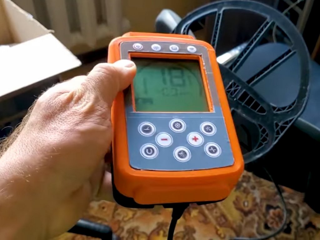

QUOTE(vinato @ Oct 6 2021, 14:15)
Запускают еще одну версию подводного эквинокса " очумелые ручки "
https://youtu.be/yf54AI1SkyI
Молодец, что что то делает, а не пиво бухает.
Не понятно только почему у него Женина литая задняя крышка. На 0:46 мин.

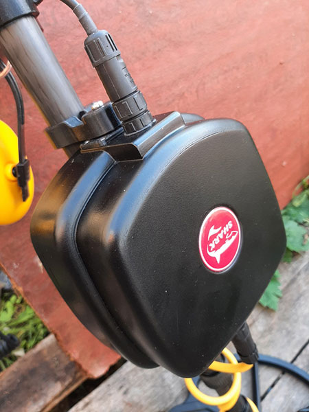

sharkbox
post Oct 9 2021, 15:09
Создана #3589
Сообщений: 7
Зарегистрирован: 9-October 21
Пользователь №: 2,398,743
Металлоискатель: E-trac EQUINOX
Номер карты: 47

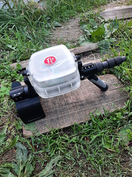

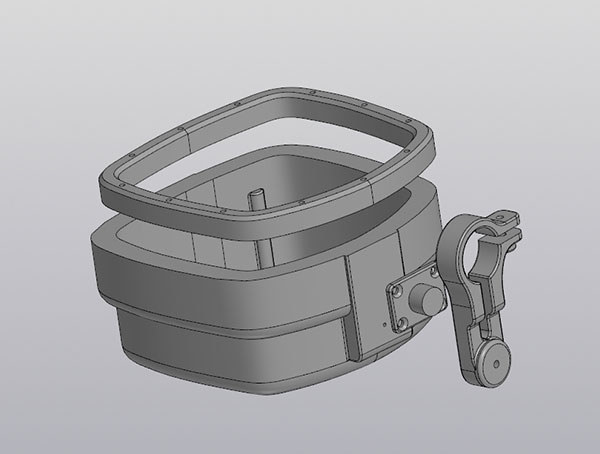

QUOTE(jonikru @ Oct 6 2021, 23:37)
Одно маленькое но.Они Жекин бокс просто передрали.А то что на видео фрезеровка чпу и стекло там отклеится,сто пудов даю.Винипласт куда дешевле акрила,вот пацаны и решили чуток сэкономить.А накой он не прозрачный нужен узнаеш что затек когда будет слишком позно.
Прежде чем так голословно утверждать стоило бы во всем убедится. Во первых никто у Жени ничего не копировал. Все сделано с нуля от проектирования в Солиде до конечного результата. Это касается не только блока но и внутренней и электронной части. Размеры блока и форма разные, расположение блока на штанге другое. Много изменений в части сборки электронной части. Все это делалось своими силами. Или вы считаете что кроме Жени в России нет ни одного человека с инженерным образованием? А по поводу того что на видео... Там же сказано ОТПЕЧАТАННЫЙ БЛОК для тестирования электронной части. К реальному рабочему блоку он имеет отношение как бульдозер к драмтеатру... Смотрите внимательнее видео. Это не конечная полиграфия а просто наклейка на рабочую плату для подгонки размеров. Скоро будет новое виде где уже будет показан реальный блок. Так что пожалуйста не стоит хейтить если не в теме... увидите готовый блок, там и поговорим.
Это по вашему точная копия?
Сообщение отредактировано sharkbox: Oct 9 2021, 16:27

sharkbox
post Oct 9 2021, 16:35
Создана #3591
Сообщений: 7
Номер карты: 47
QUOTE(pjrough @ Oct 6 2021, 21:10)
С чего вы взяли что это Женина? Разве похожа?

sharkbox
post Oct 12 2021, 10:17
Создана #3593
Сообщений: 7
Номер карты: 47
QUOTE(pjrough @ Oct 10 2021, 10:38)
Сейчас по фото видно, что крышка не Женина, просто похожа.
А что за материал? Выглядит очень красиво. Что у него по свойствам (ударная прочность и устойчивость к ультрафиолету)?
Окрашенный по массе литьевой акрил. Текстура крышки шагрень (малая). Или 2й вариант 2х компонентный пластик. И тот и тот материал не колкий, к ультрафиолету нейтрален. Не трескается и не теряет прочности при низких температурах.
sharkbox
post Oct 12 2021, 10:45
Создана #3594
Сообщений: 7
Номер карты: 47
А если это касалось бокса на Етрак... слово "передрали" подразумевает копию с оригинала, опять же задам вопрос - это похоже на "копию" Украинского блока?

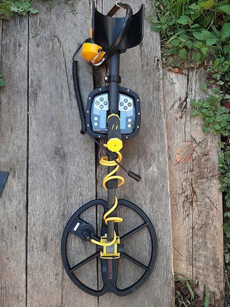

Тоже активно осваиваю технологию литья сложных изделий начиная от моделирования в солиде и заканчивая готовым изделием.
На фото литой усилитель ушей для катушки эквинокс.
А по "коробкам" для нокса разве есть такой ажиотаж что Жениных корпусов не хватает?
Сообщение отредактировано Grommers: Oct 12 2021, 21:52

post Oct 12 2021, 21:56
Создана #3598
Сообщений: 896
Зарегистрирован: 5-November 14
Из: Украина
Пользователь №: 2,323,068
Репутация: 75 кг
Специально проектировал с боковой защитой ушей на торцах. Форма получилась мудрёная, но рабочая smile.gif

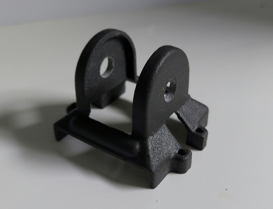

QUOTE(Grommers @ Oct 12 2021, 22:45)
Приветствую. Не знаю как насчёт ажиотажа, но очередь в лучшем случае на пару месяцев и это пока без альтернативно. Лично обещался с человеком из Анапы - который делает по Жекиному подобию, у него пока клиентов немного, поэтому чуть быстрее вопрос решается. И если колега который чуть выше показал свою работу тоже наладит качественную продукцию - тогда нам потребителям будет из чего выбрать. ( Так может и цена в виду конкуренции изменится в лучшую сторону) хотя в нашем деле лучше не скупиться, а взять пусть и дороже но качество.

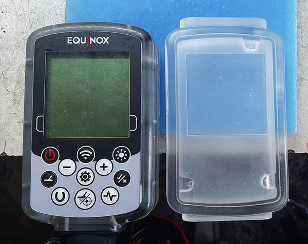

Grommers
post Oct 13 2021, 13:21
Создана #3600
Сообщений: 896
Из: Украина
Репутация: 75 кг
А почему всё делать именно по Жекиному подобию? Это его идея..., а то начинают отверстия переносить в корпусе и надувать щёки о своей уникальной инженерной мысли и образовании...
По сути ведь сильно затратно выходит, развандалить корпус, выдрать потроха, выбросить клаву, слететь с гарантии на электронику...
А другие варианты? Можно например пробовать покрывать/бронировать прозрачной резиной корпус или уязвимые места, делать силиконовый чехол (было уже на форуме кстати)...
Сообщение отредактировано Grommers: Oct 13 2021, 13:24
