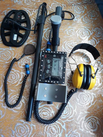

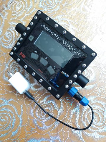

Приветствую конструкторов, кулибиных и интересующихся.
Вот такое получилось.....
Вес 1, 55кг без наушников.
Акб-9000мач.
С уважением ко всем.
П.С.....ещё не плавал, но на герметичность в процессе изготовления проверял. :DURL=http://vfl.ru/fotos/f192045f35079626.html]user posted image[/URL]URL=http://vfl.ru/fotos/2e8b69f835079647.html]user posted image[/URL]0URL=http://vfl.ru/fotos/68b078b335079697.html]user posted image[/URL]

QUOTE(oldmodest @ Jul 7 2021, 14:42)
Акб-9000мач.
Классно получилось.Боковое сопротивление минимум,лиш бы кнопки не нажимались от давления воды.Если начнут нажиматся придется кольца ограничительные прокладывать под мембрану.

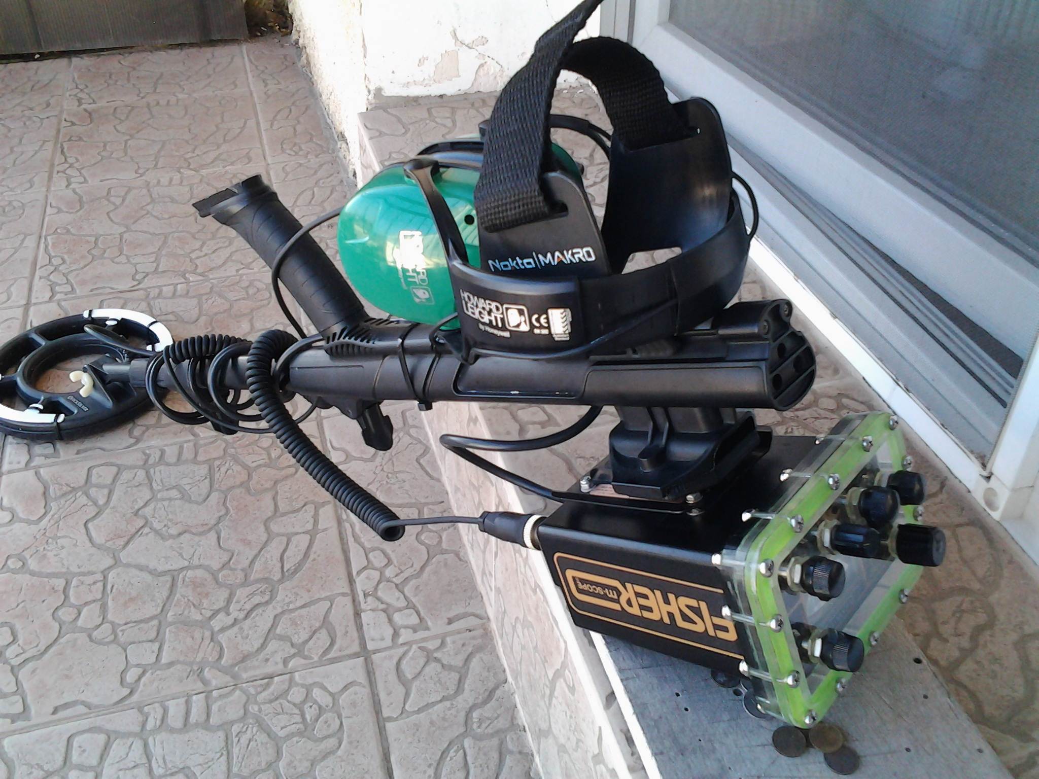

Я как то уже пытался вам обьяснить, что подобная реализация Фишера :
Присоединенное изображение по цене превысила все разумные пределы. Но делались два прибора для личного использования и цена не имела значения. Не думаю что кто то сможет это повторить для вас. Реализация аля " Кирпичь" вам не нравится и я понимаю почему, хочется сохранить фамильные черты прибора. Остаётся двух компонентный дизайн, но и это точно не будет бюджетным вариантом.
А еще лучше- взять другую модель Фишера CZ для переделки. Без крутилок, да еще с опцией переключения `соль-пресно`. Это дает возможность ловить все на суше и по влажному песку покруче, чем у моделей CZ 20-21..
Так на фото за герметизирован Фишер CZ-3D , а не CZ-20 или 21 и переключатель соль-норм. там тоже присутствует. Фишер Cz-7(без крутилок) , будет сильно по хуже уже. Тем более у человека прибор уже куплен.
